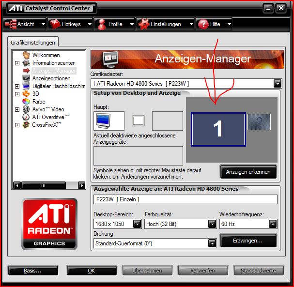

Moin,
welche Hardware ich habe steht in der Sig, 2x 4850 auf ASUS Maximus . . . habe im CCC mal geschaut da sieht es so aus!!
Die obere Karte macht trotzdem kein Bild. Bilschirm bleibt schwarz und er bekommt kein Signal
Dann können wir das schonmal ausschließen.
Ich nehme mal an das der Bildschirm immer schwarz bleibt auch beim Hochfahren wo eigentlich schon der Ladebalken zu erkennen sein sollte was dann mit dem Treiber nichts zutun hat.
Auch schon probiert den DVI-Anschluß an die andere Buchse zu stecken ?
Eine Karte hat 2 wegen DUAL-DVI.
Dann würde ich mal die zweite Karte entfernen und den Rechner nur mal mit der einen Karte starten.
Wenn da der Bildschirm immernoch schwarz bleibt dann tausche mal die Karte gegen die andere aus um einen möglichen Defekt auszuschließen.
Wenns dann immernoch nicht funktioniert dann ist womöglich dein Monitor schuld bzw. die Karte hat Probleme deinen Monitor korrekt anzusteuern.
