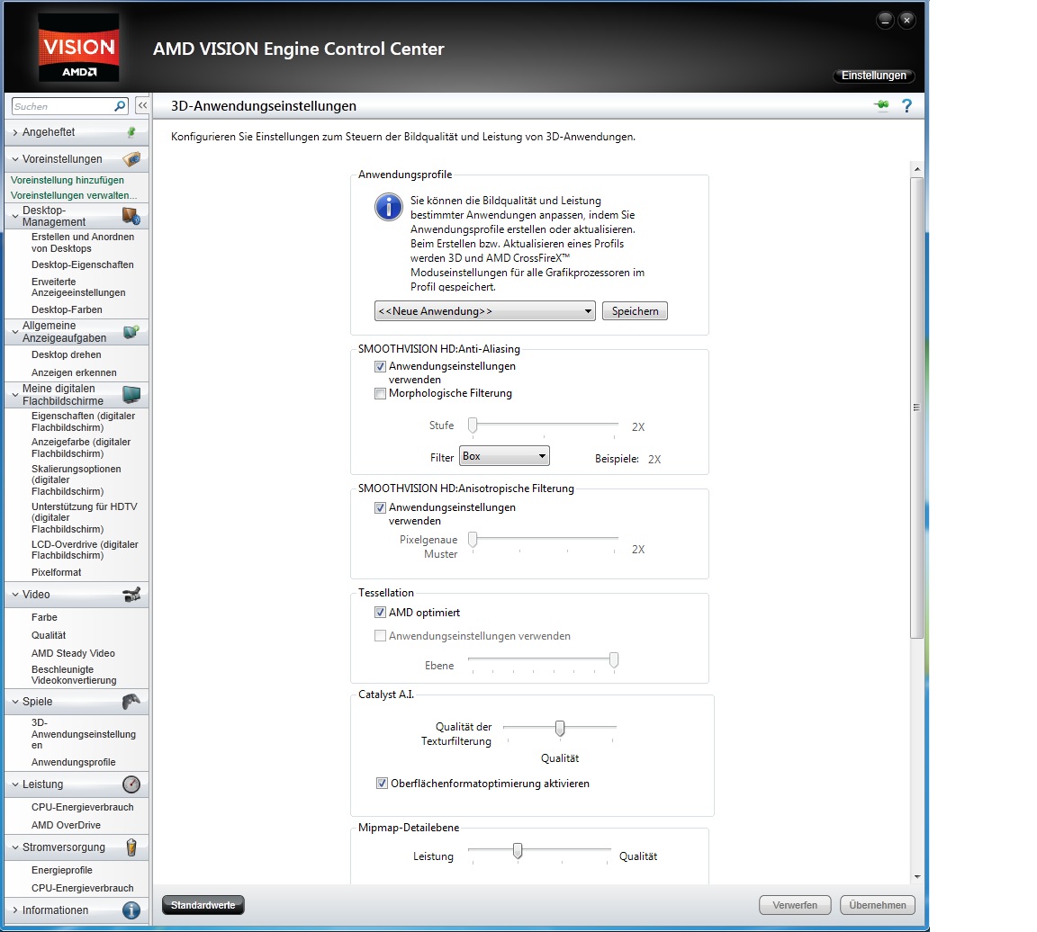

ich hab mal einen screenshot hochgeladen
Na doch, Du kannst dann den Bios-Post verfolgen, wenn der Monitor an der internen Graka hängt :-)
Ja -- schade funzt leider alles nicht aber ich danke euch allen für die Mühe. wenn ihr noch ne idee habt würde ich mich freuen
