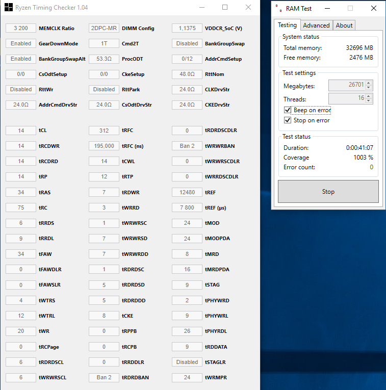

Also mit den Einstellungen von @Shaav (außer den Timings die habe ich nun so beibehalten) lief Karhu Ramtest bis auf 497% dann 1 Error hab explizit nur AddrCmdSetup auf 12 gestellt (entspricht 0/11 im Ryzen Timing Checker 1.04)
Vorher mit 11 (entspricht 0/10 im RTC) nur bis 37% mit Karhu Ramtest.
Nun auch mal eine Stufe noch raufgegangen 13 (entspricht 0/12 im RTC)
Test läuft...

Gibt es Erfahrungen bei euch mit AddrCmdSetup? Habe wie vor schon beschrieben nun diese Einstellung auf 13 im Bios (entspricht 0/12 im RTC) angehoben und komme schon wieder um einiges weiter als mit allen Einstellungen die zuvor versucht worden sind.
Hier mal ein Screenshot u.a vom noch laufendem Ram Test..
Hab hier mal ein Dokument gefunden wo dies erklärt wird:
http://amd-dev.wpengine.netdna-cdn.com/wordpress/media/2012/10/41131.pdf
Seite 268
PS: Ram Test bei 800 % nun...
So hab nun die 1000% Marke erreicht ich lass ihn mal laufen solange er kann (bis morgen früh halt).

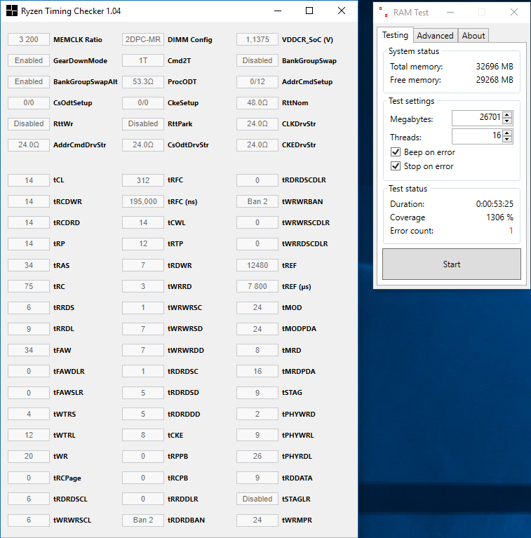

Test stoppte bei 1306%... werde nun nochmal einen Wert höher gehen und dies dann mal über Nacht laufen lassen, melde mich morgen wieder (gäääähhhnn)

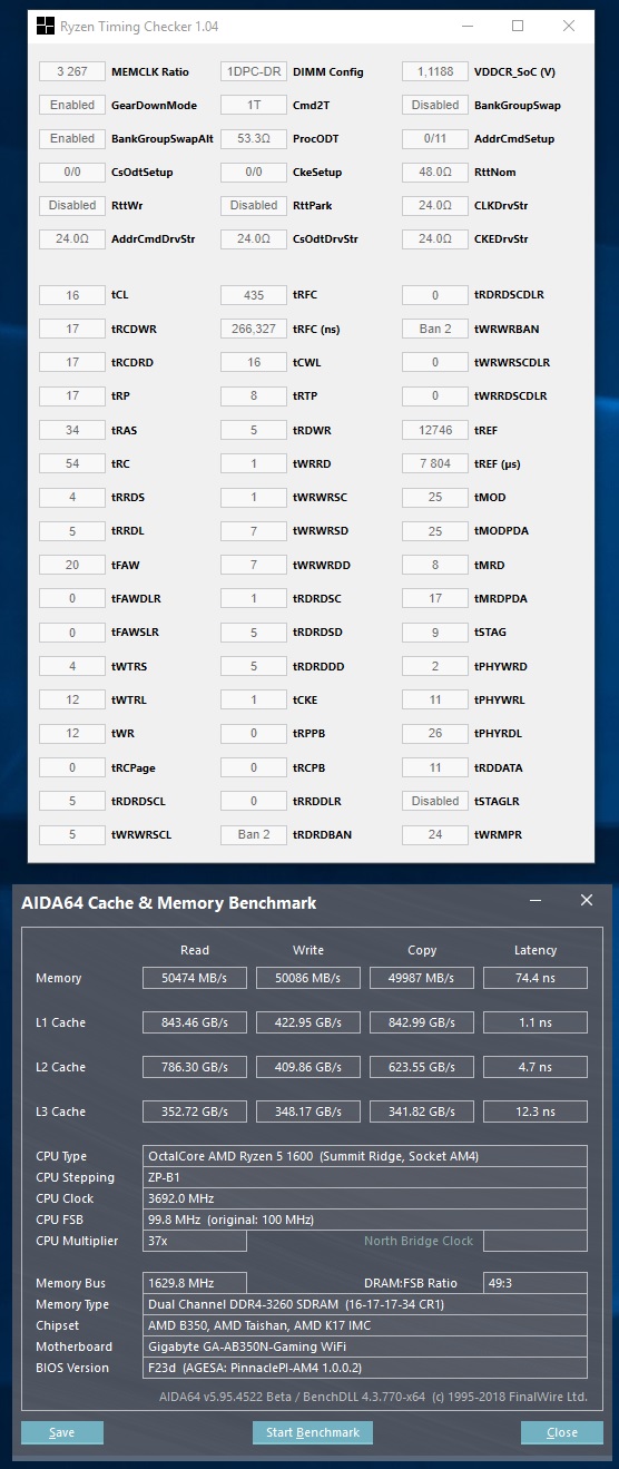

Das liegt daran, dass HWiNFO64 bereits gestartet wurde. Wird zuerst RTC gestartet, wird die korrekte RAM-Belegung angezeigt.Bei RTC wird bei dir bei "DIMM Config" 2DPC-MR ausgelesen, was sehr eigenartig ist.
MaW85 schrieb:In welchen Steckplätzen sind deine Riegel verbau, A1/2 oder B1/2? B wäre richtig, A verursacht Probleme.
Bei RTC wird bei dir bei "DIMM Config" 2DPC-MR ausgelesen, was sehr eigenartig ist. Bei mir steht da 1DPC-DR.
Und bei mir steht da 2DPC-SR
