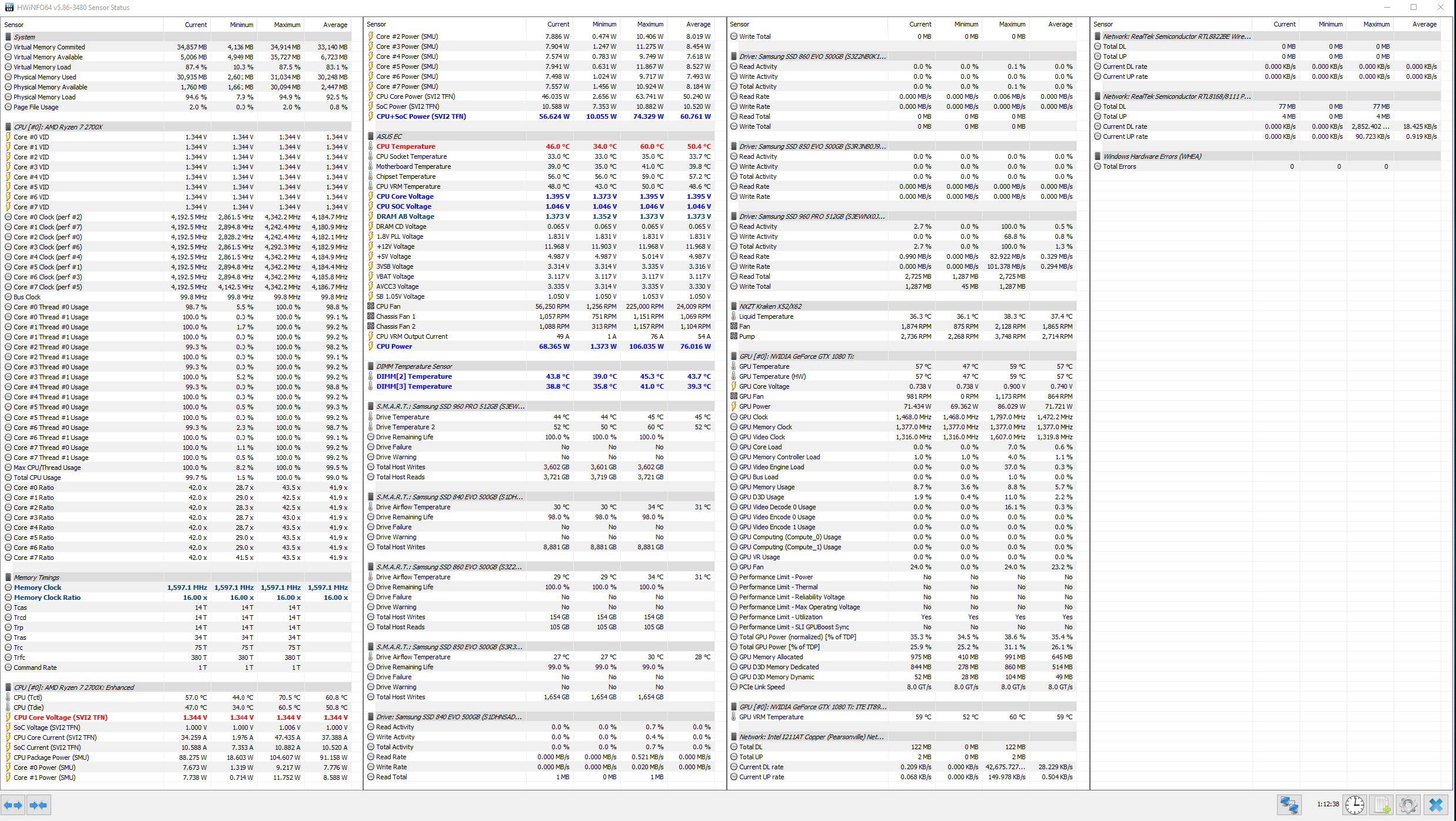

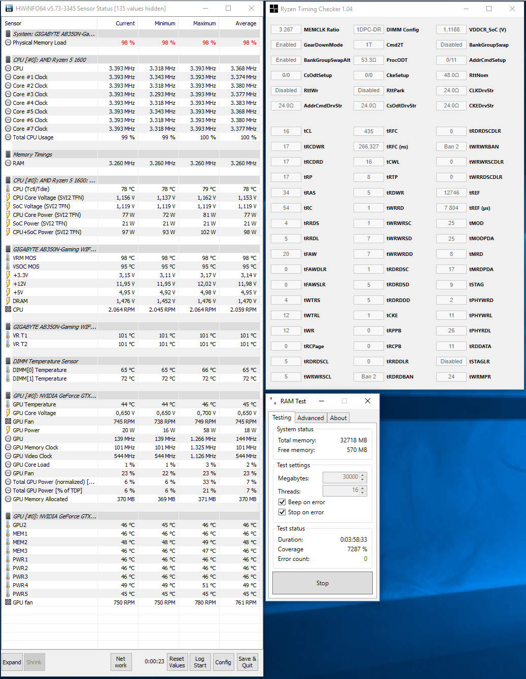

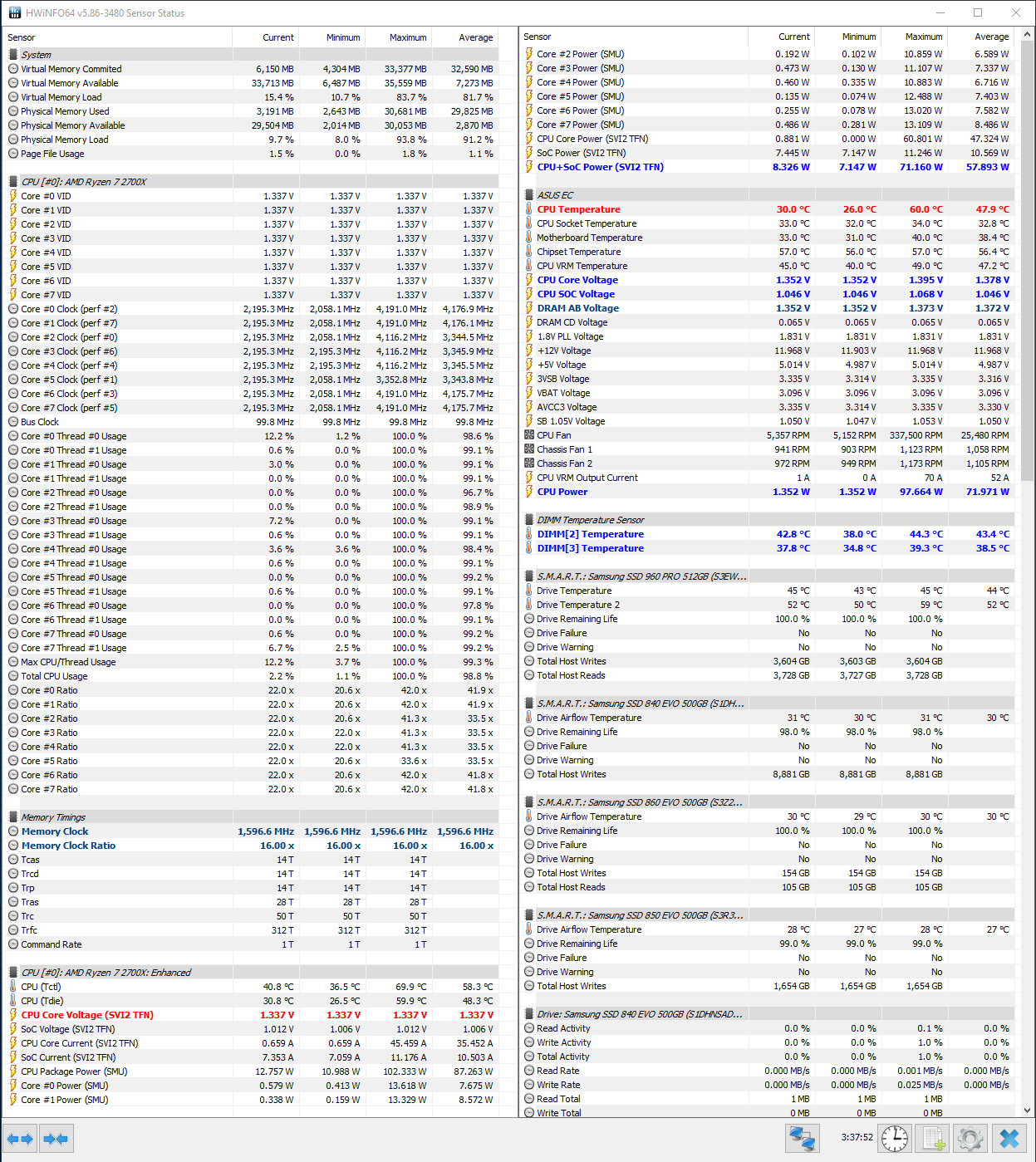

Also zum Thema nochmal wie hoch sind eure Ram Temps bei welchen Spannungen?
Könntet ihr evt. einen RAM Test machen und HWInfo mal dazu laufen lassen?
Da lt. meinen Screenshots DIMM[2] (Slot A2 im Handbuch) immer um 5°C "wärmer" als DIMM[1] ist, habe ich die Spannung des RAM´S mal zurückgedreht auf 1,34V (Da das Mainboard auch hier lt. HWInfo noch 1,352V auf den RAM gibt, dachte ich mir vielleicht liegt es noch an der Temperatur von DIMM[2].

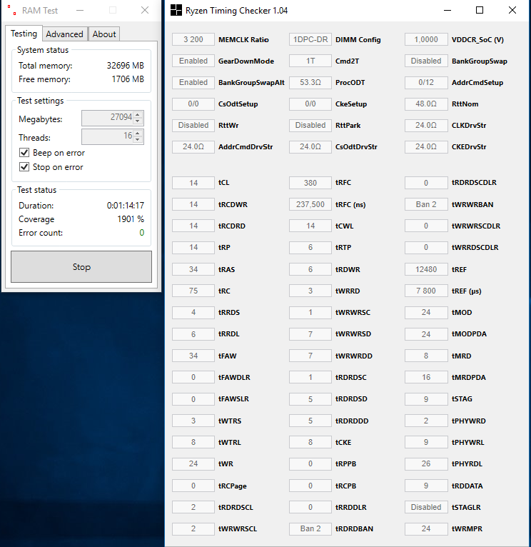

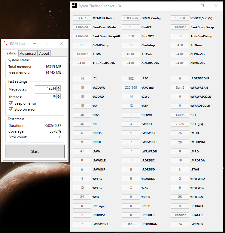

Ich bin nun mal bei gut 1900% im Karhu RAM Test angelangt. mit folgenden Settings:
(Scheint nun stable zu sein, oder???);)
1900% ist lange nicht stable.
Ich hatte auch schon bei grenzwertigen Settings jenseits der 4000% noch Fehler.
Erst wenn ich mindestens 8000% sicher durch habe gehe ich von einer fast 100% Chance auf stabil aus. Also 8000 bis 10000 sollte es laufen. Geht ja auch noch halbwegs schnell mit ca. 2,5 bis 3h.
Meine Flare X werden übrigens 48°C warm beim Test, das alleine war bisher kein Grund für Instabilität.

Wir sprachen von Karhu. Über 8000% sind nach meiner Erfahrung etwa 2,5 Stunden und soviel kann man wohl investieren. Die Fehler bei ca. 4000% waren z.B. auch keine "Hintergrundstrahlung" bei mir sondern reproduzierbar. Mit dem richtigen Setting lief es dann auch reproduzierbar über 8000%. Das reicht mir dann auch und ich habe es abgebrochen.

Das was ich definitiv sagen kann ist das mit dem gewählten Setting ohne AddrCmdSetup 13 (0/12 im RTC) keine 100% schaffe....
Aus meiner Sicht lohnt es sich hier mit den Werten zu spielen (2 rauf oder runter bricht RAM Test schon nach ca. 30 - 70% ab...)
Wäre schön wenn sich jemand finden würde das lt. dem Paper von AMD (auf Seite 2 verlinkt) umfassender erklären könnte welche Abhängigkeiten mit dieser Einstellung erzeugt werden.

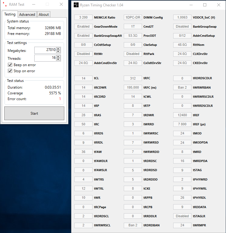

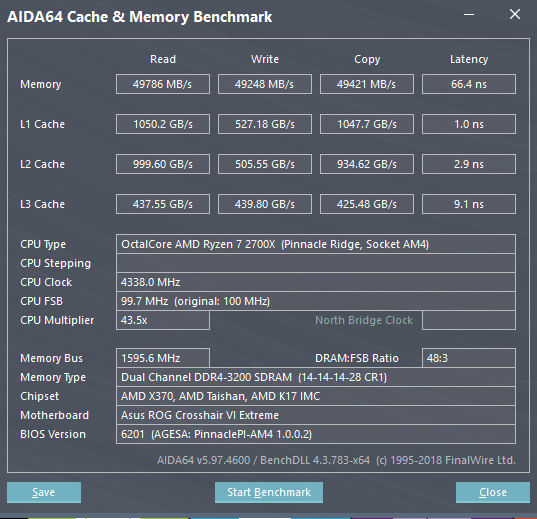

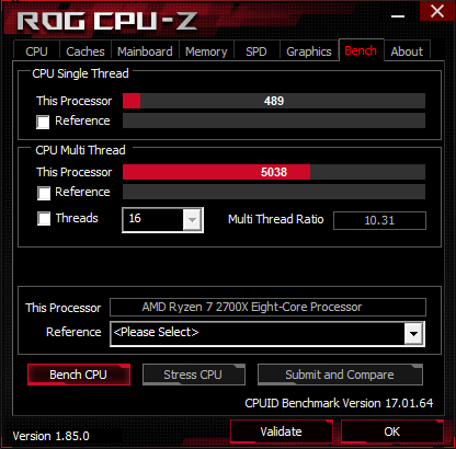

So also mit dem Setting komme ich auf 5575% im Karhu RAM Test.
hier das Setting File inkl. Screenshots, vielleicht hat noch jemand Anregungen wo gedreht werden kann was Stabilität bringt?
