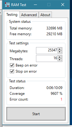

Das hat 3200 CL14 gebootet, allerdings musste ich mit einigen Subtimings höher und von 8 Memtest Instanzen hatte eine bei 138% einen Fehler.
Ich denke mit Feintuning hätte ich das noch stabil bekommen aber ich hatte keine Lust^^

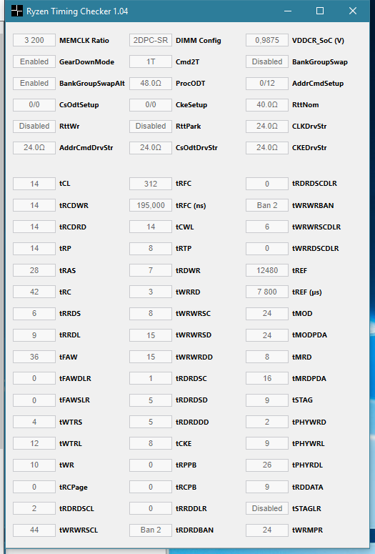

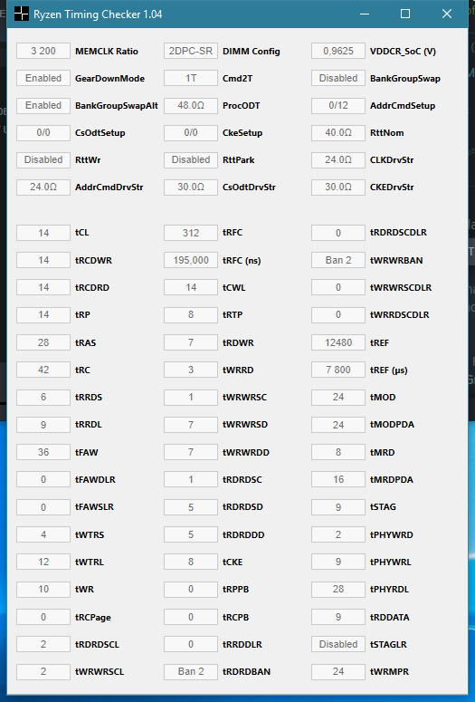

Habe gestern nochmal mit RttNom rumgespielt und bin jetzt auf RZQ/6
und kann auch mit 48 Ohm ProcODT bei 3200 Mhz starten.

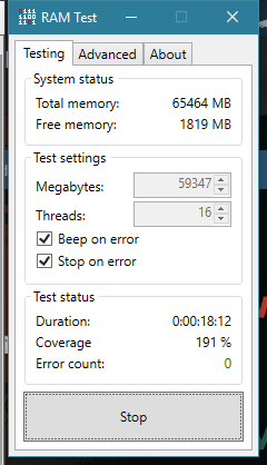

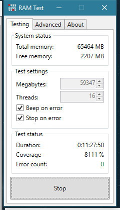

Ich lasse gerade den Karhu RAM Test laufen. Da ich ja auch schon vorher erst mit 53.3 Ohm ProcODT RAM Test stabil wurde teste ich das mal aus ob es was bringt um evt. dann auch die 64GB in Vollbestückung höher 2666 MT/s zum laufen bekomme...

Das die ProcODT bei mehr Modulen niedriger liegen sollte habe ich auch schonmal gelesen.
Bei mir musste sie denke ich auf 60 weil es sonst mit meinem dual ranked Ram nicht gegangen wäre.
Berichte mal ob du es so stabil bekommen hast :)
Momentan läufts noch... Sieht aber gut aus....
Melde mich morgen nochmal dazu...

Du hattest geschrieben das 60 Ohm bei den meisten funktioniert. Was sagst du zu den oben genannten 48Ohm ProcOdt und über 9000% Karhu bei DualRank ?

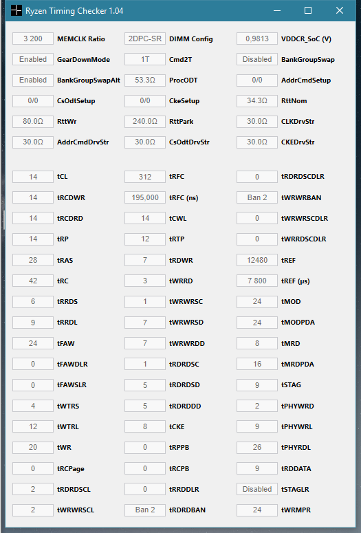

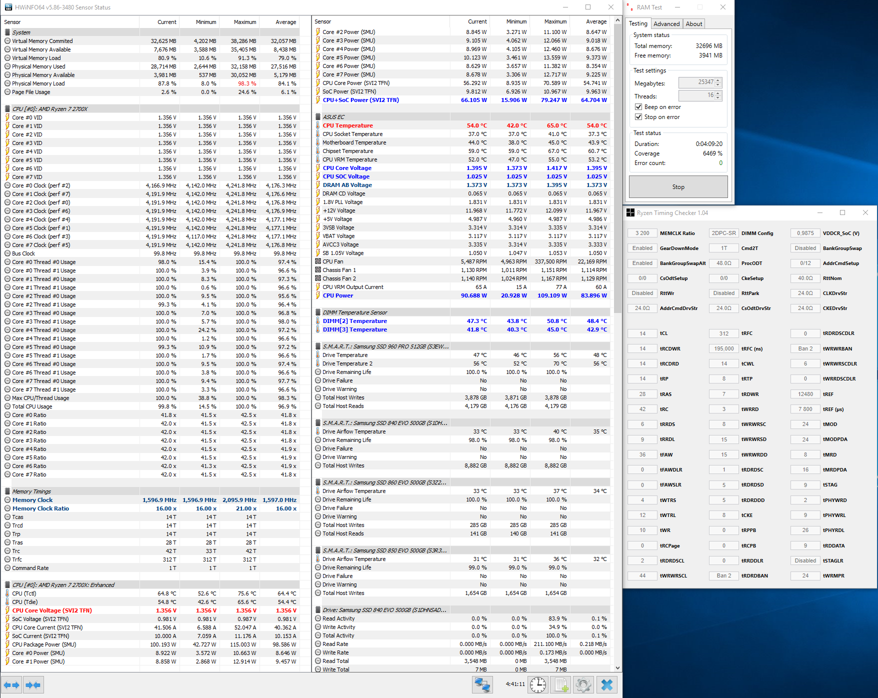

Hallo alle miteinander,
@Baal Netbeck @curious @Shaav

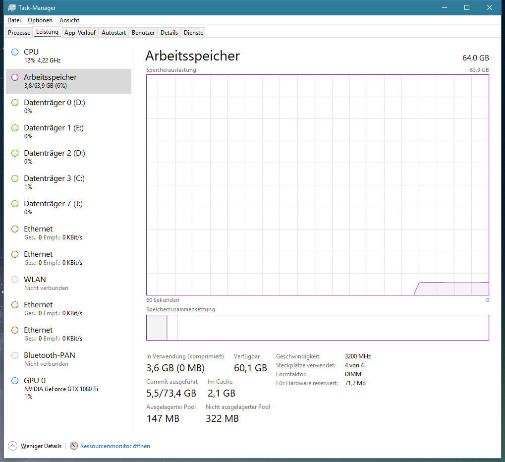

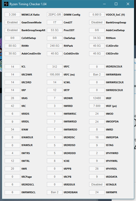

nach langem habe ich mich heute wieder an das Projekt 64 GB auf 3200 MT/s versucht.
Ich konnte nun mit den Timings im Anhang welche sicher noch optimiert werden können, booten und über 2 Stunden zocken mit nebenbei einer VM (unter VMWare Workstation Pro) am laufen, den Speicher stabil bekommen.
RTT Werte: 7/3/1 @53.3 Ohm ProcOdt
Drivestrength: 40/30/40/40
VSOC 1.025V
Performance Enhancer Level 2 (Allcore Boost bei 41,8 bzw. 42 BCLK) und 43,5 BCLK im Boost.
anbei Screens davon...
Vielleicht habt ihr noch Vorschläge für ein "slightly down" der Subtimings?

RDRDSCL und WRWRSCL kann man evtl noch senken. Mehr Spannung auf den Speicheriegeln könnte auch nützlich werden. Viel Erfolg!

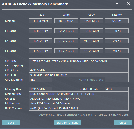

Was hast du denn im Moment für Latenzen und Bandbreiten gemessen durch Aida64 ?
Du könntest tRDRDSCL und tWRWRSCL versuchen zu senken...dass sollte deine sequenziellen lese und schreibraten erhöhen.
Ansonsten ist das doch schon alles recht "tight".
Wie gesagt....du solltest die Leistung messen um zu sehen ob es sich für dich lohnt.

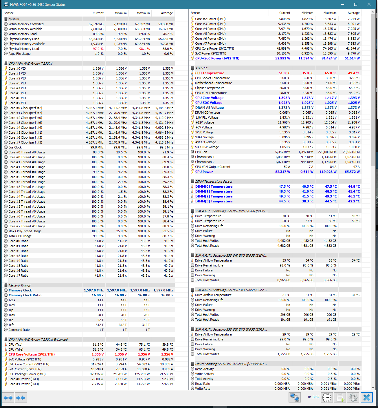

Jetzt gerade gemessen jedoch unter geladenem Windows inkl. Hintergrundprozesse
Im Anhang nun die Final Werte.

Sieht doch gut aus....Ob man da jetzt mit Timings noch 500MB/s raus holt oder nicht, wird man sicherlich nicht merken.
Wenn du es trotzdem aus Spaß versuchen möchtest...tRDRDSCL und tWRWRSCL senken und sehen ob sich was verändert.
Natürlich kann man auch bei den Haupttimings versuchen auf 14 13 13 13 26 zu kommen. Das bringt aber kaum was außer Instabilitäten^^.
