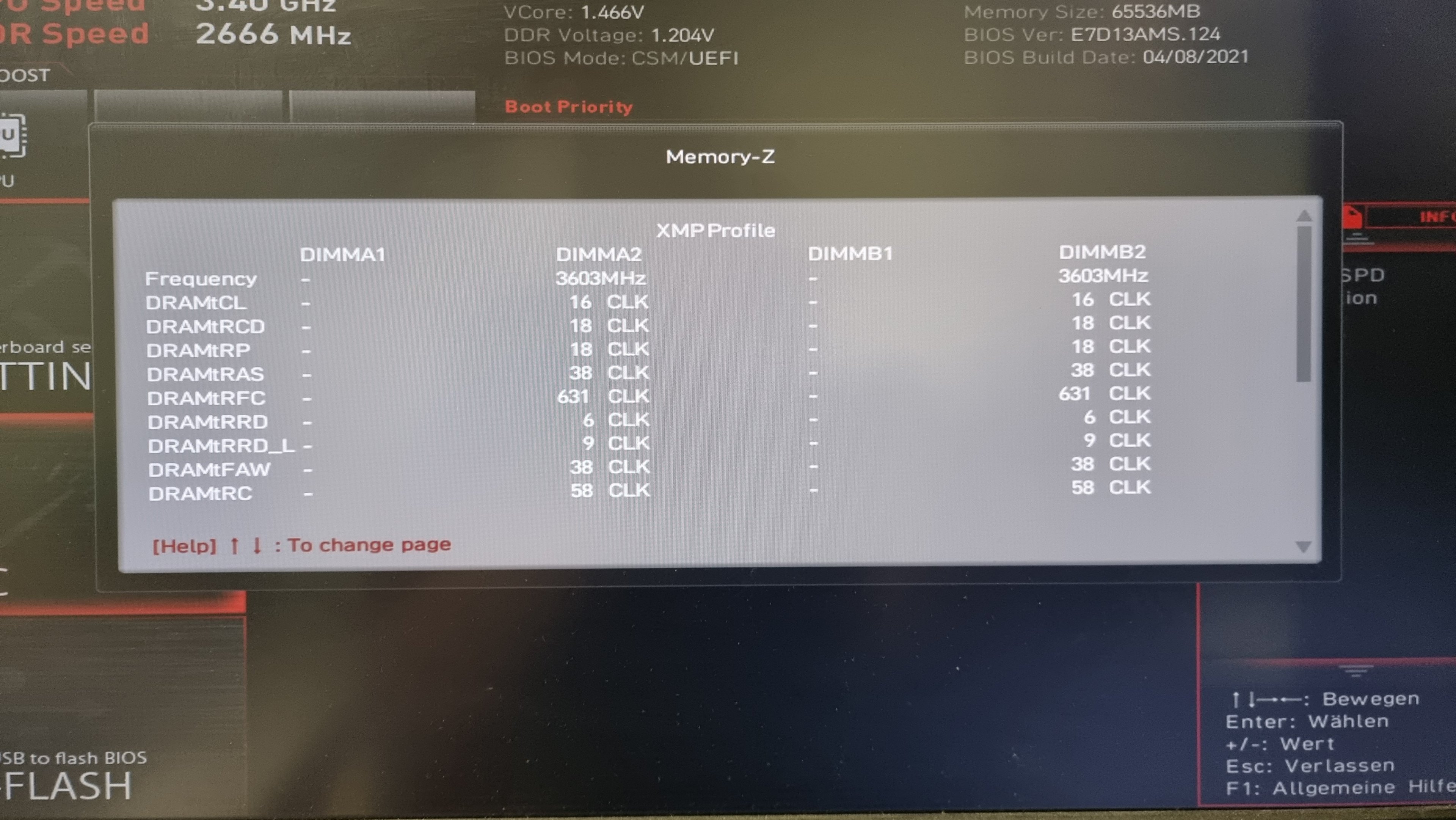

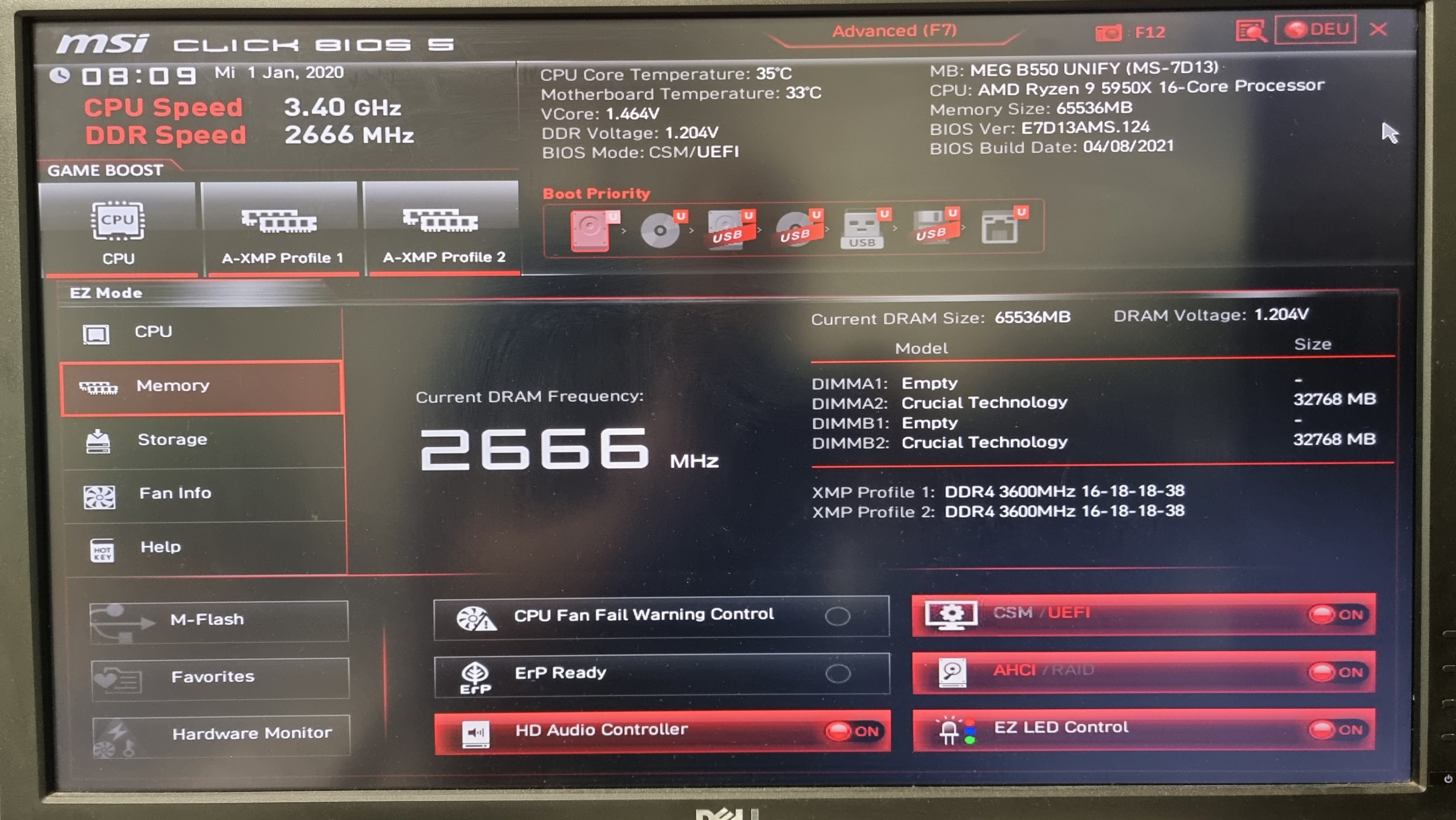

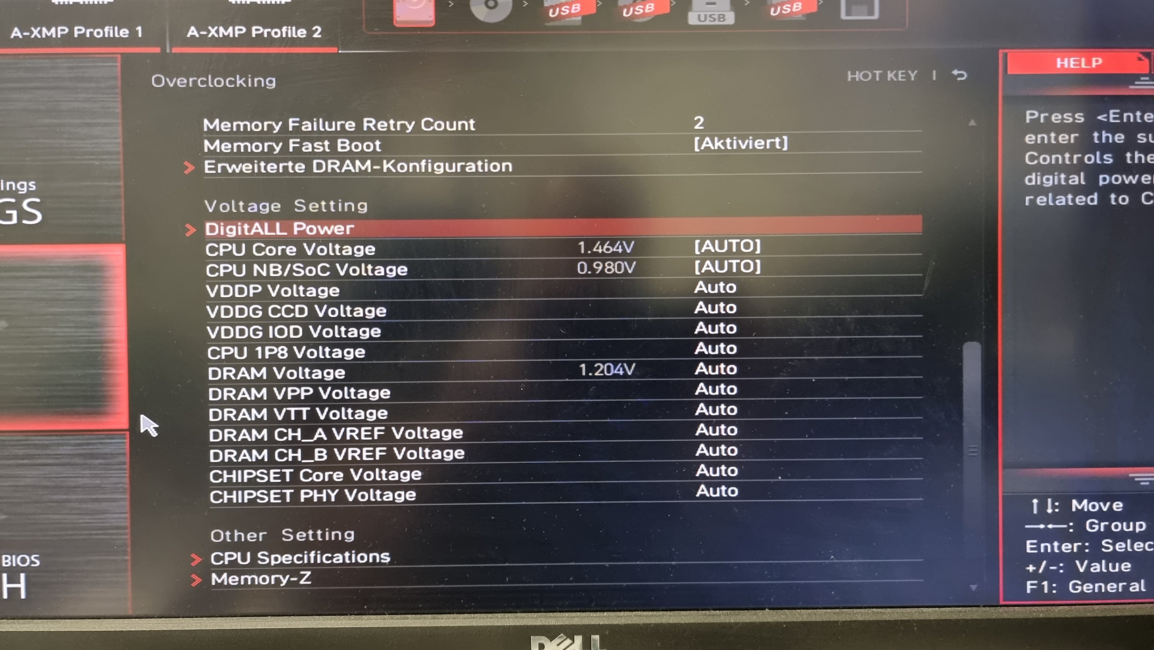

Anbei ein paar Auszüge aus dem Bios.

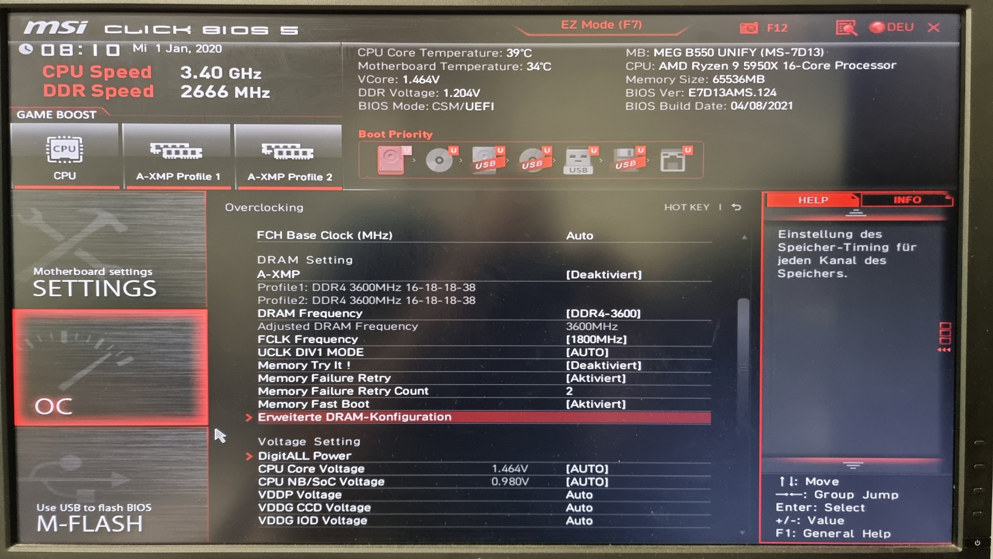

Durch einen Reset gehe ich wieder ins Bios. 2666Mhz. F5 gedrückt, JEDEC Standards: 19 19 19 43.

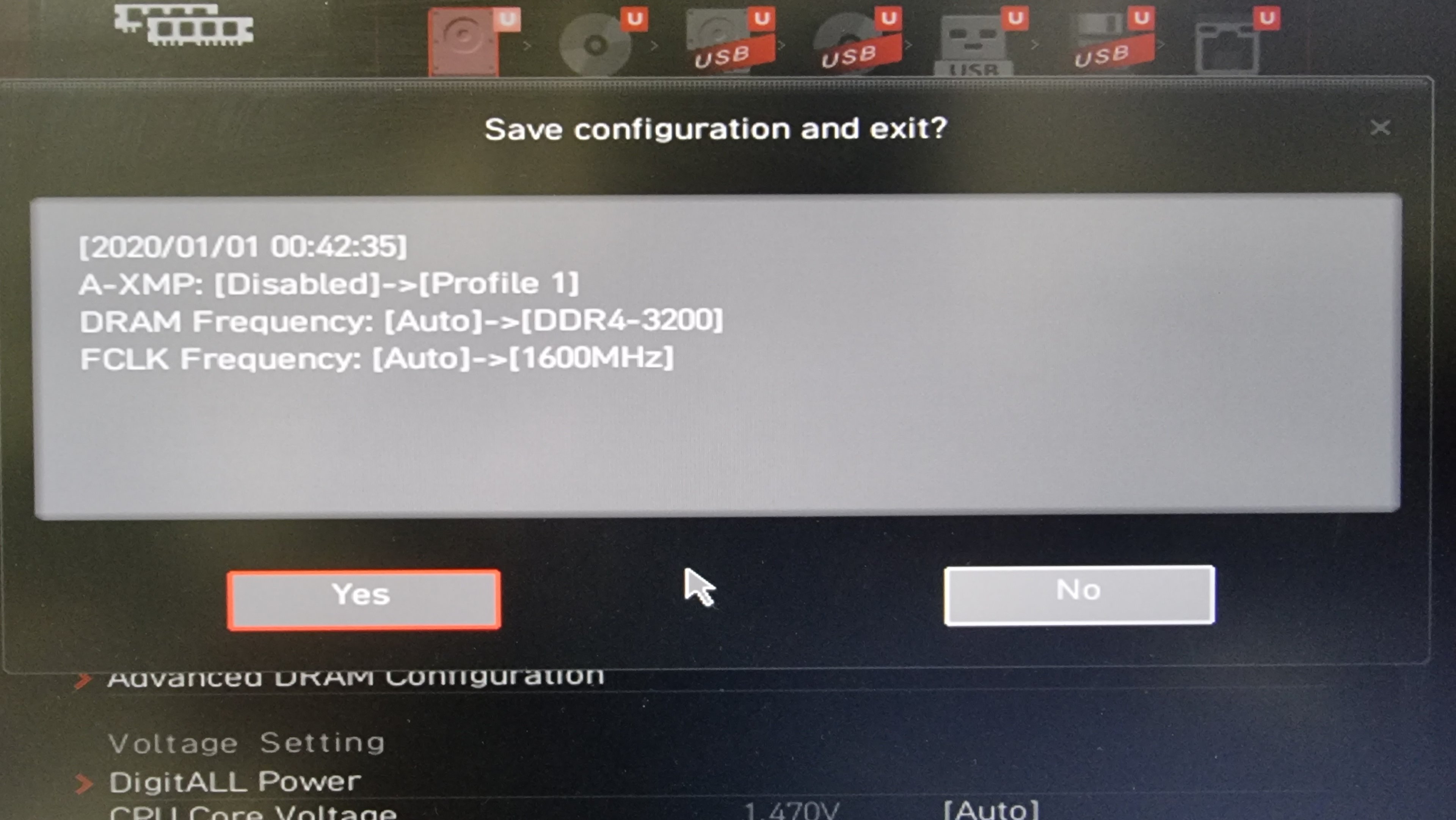

Dann wie ZeroCoolRiddler sagte, 3200/1600 eingestellt. Es kommt Fehler Code 50.

Bios resetten, im Bios XMP Profil 1 laden, dann den Takt senken auf 3200 und FCLK auf 1600.
Reaktionen: Baal Netbeck
Habe ich gemacht.
Bleibt nach wie vor beim MSI Bootlogo hängen. Fehler Code 51.
