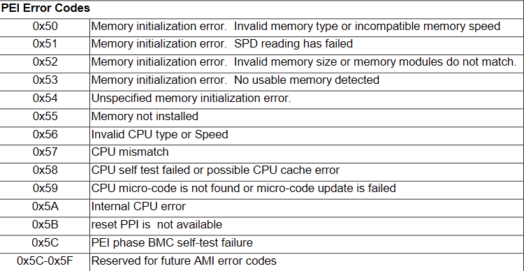

Sucher62 schrieb:
Onboard LED-Anzeige spuckt Fehler-Code: 53 oder 52, evtl. 54
0x52 Memory initialization error. Invalidmemory size or memory modules do not match.
0x53 Memory initialization error. No usable memory detected
0x54 Unspecified memory initialization error.

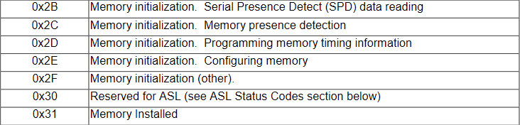

Hier mal die UEFI Initialisierungsphasen
4 UEFI BIOS Initialization phases:
  1. SEC(Security) phase:
    Pre-RAM code handles CPU initialization to create temporary stack in CPU cache.
  2. PEI(Pre-EFI initialization) phase:
    Finishes CPU initialization, discovers the DRAM, and determines boot mode (cold boot, S3, S4)
  3. DXE (Driver Execution Environment) phase:
    Loads drivers that initialize the rest of system hardware.
  4. BDS(Boot Device Selection) phase:
    Finds boot devices, loads the OS, and passes control over to the OS
und PEI Error Codes
Es gibt drei mögliche Fehler-Quellen:
  • Arbeitsspeicher
  • Arbeitsspeicher-Controller der CPU (Integrated Memory Controller: IMC)
  • Mainboard, UEFI (BIOS)
Falls das neuste UEFI (BIOS) Version noch nicht verwendet wird, könnte die aktuelle Version geflasht werden - geht über USB BIOS-Fashback.
