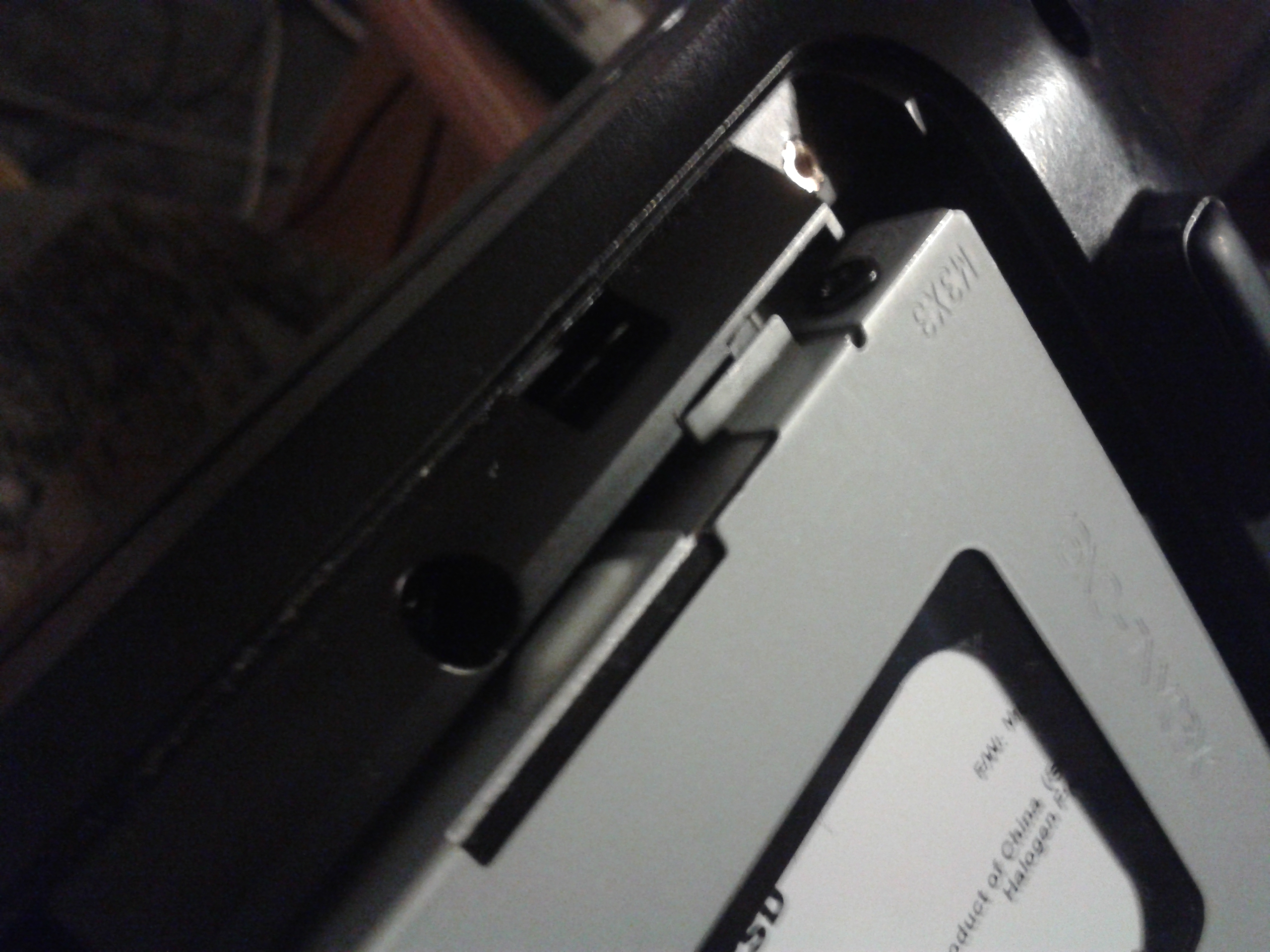

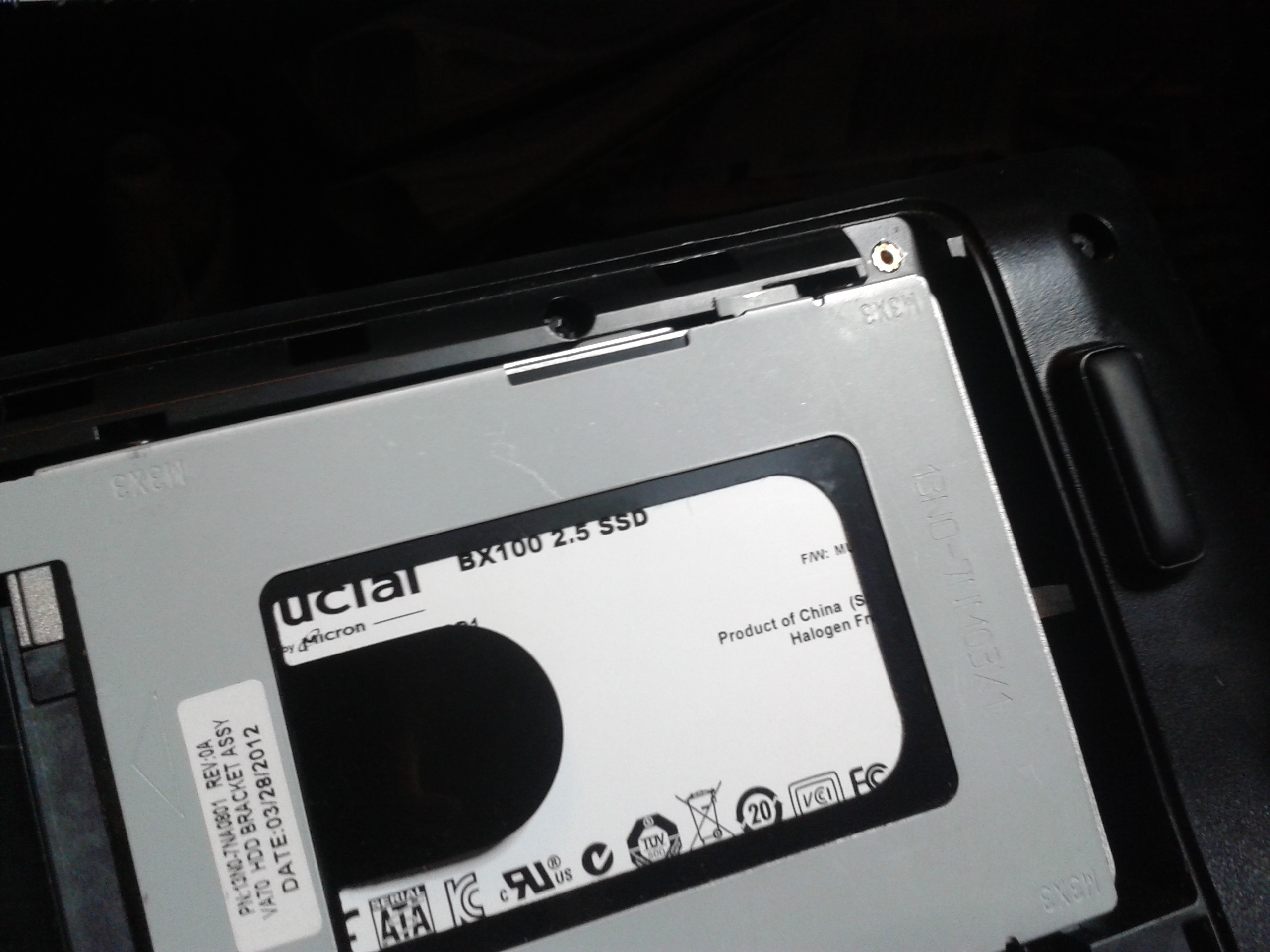

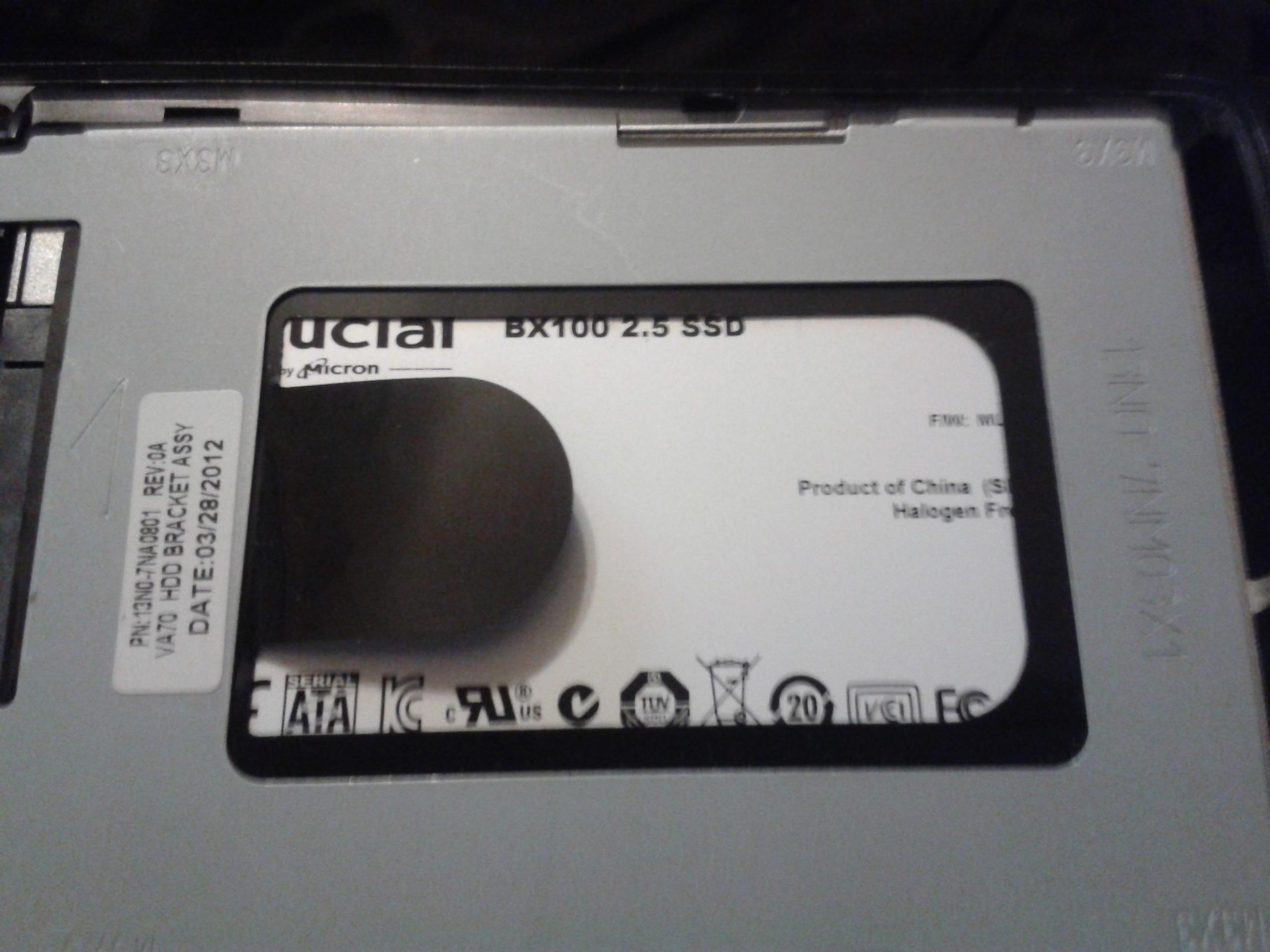

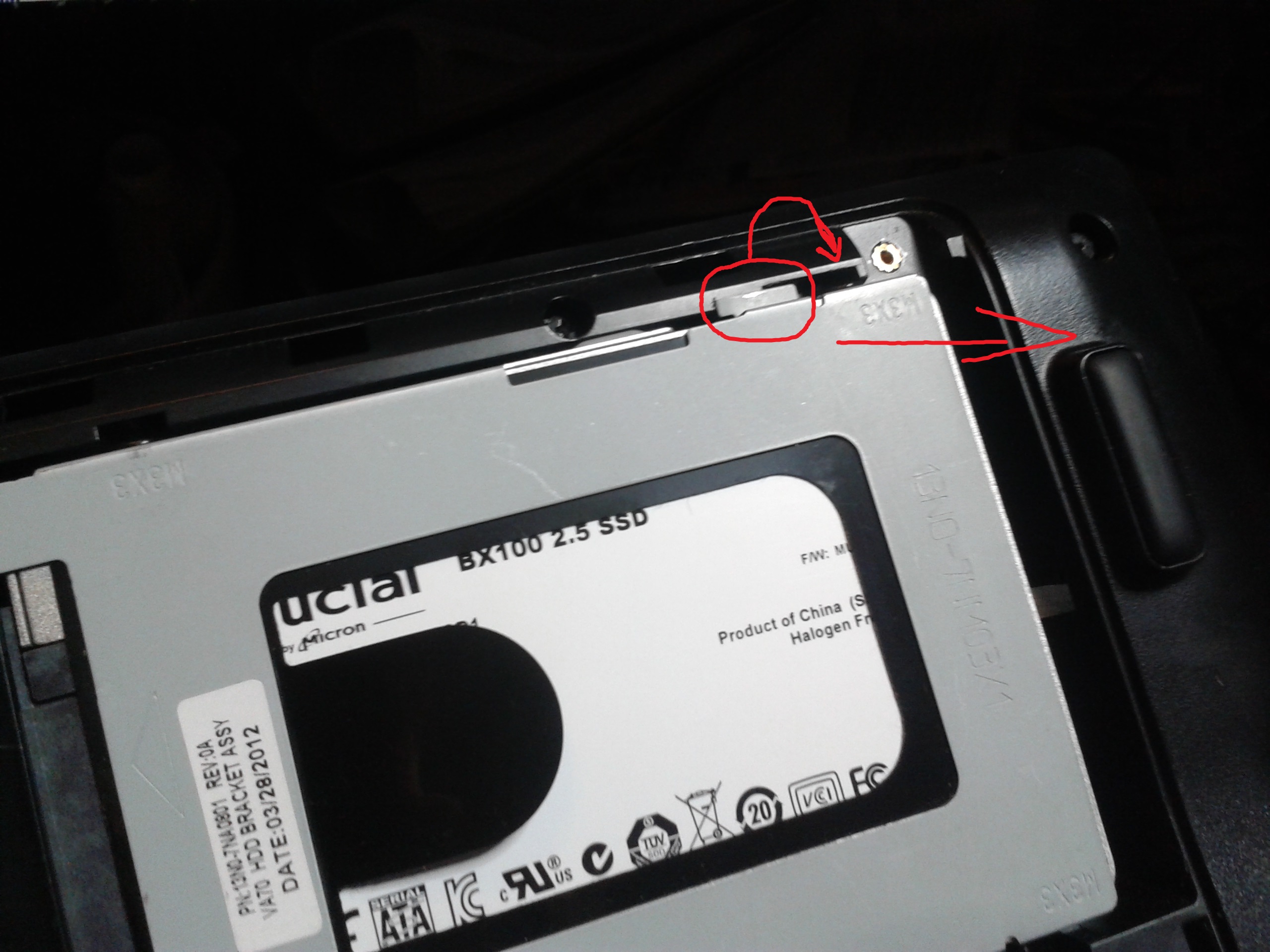

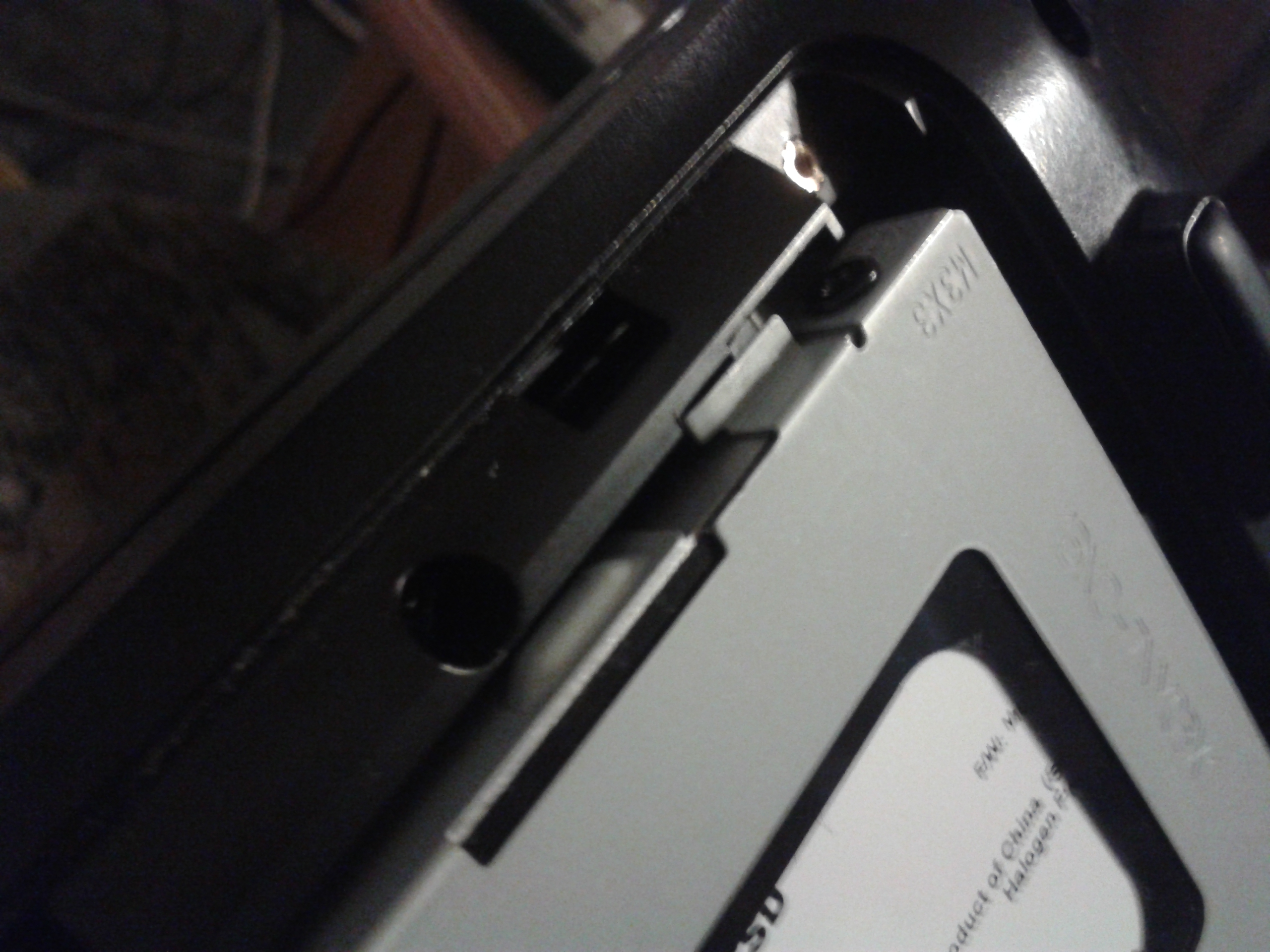

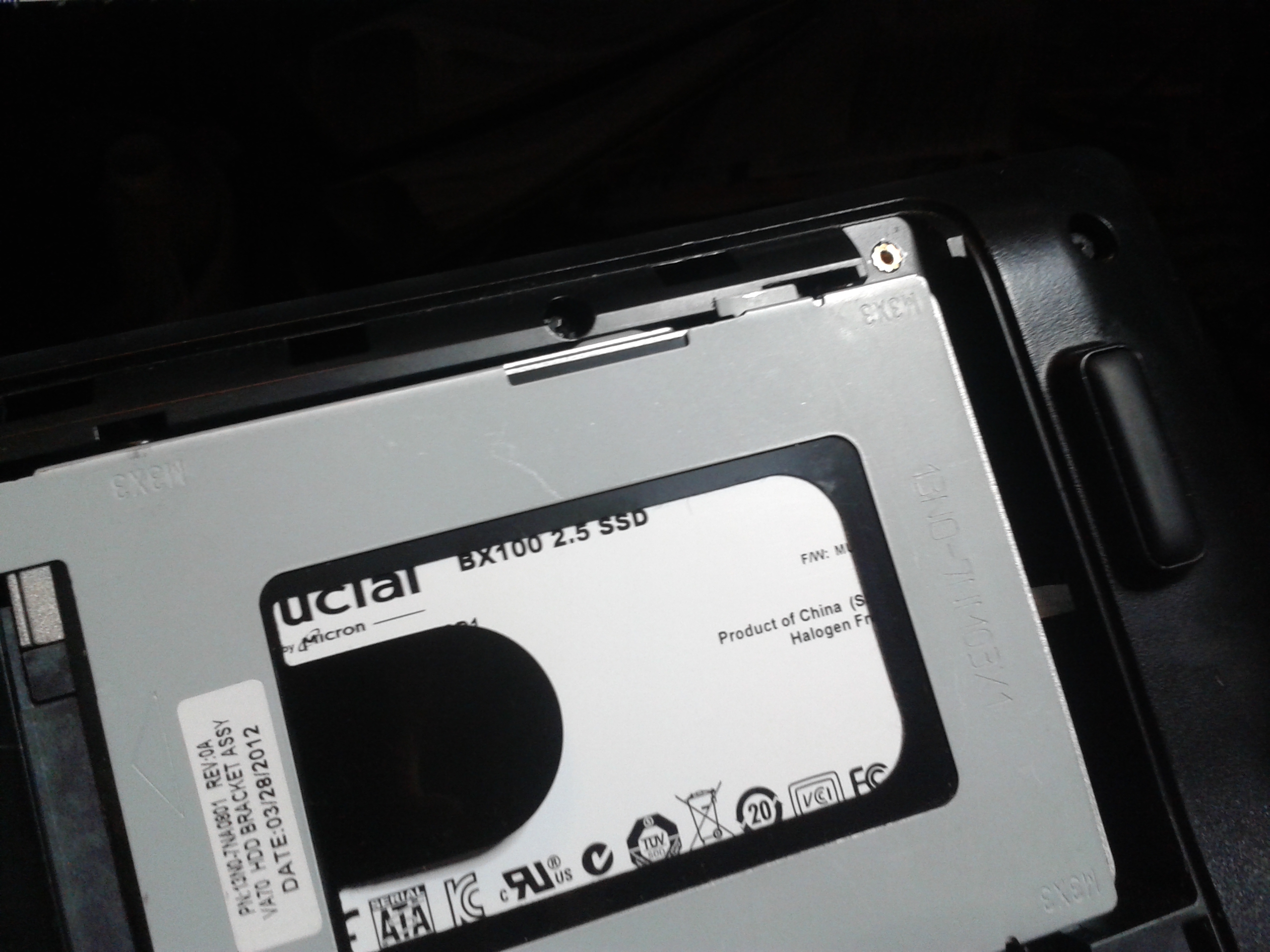

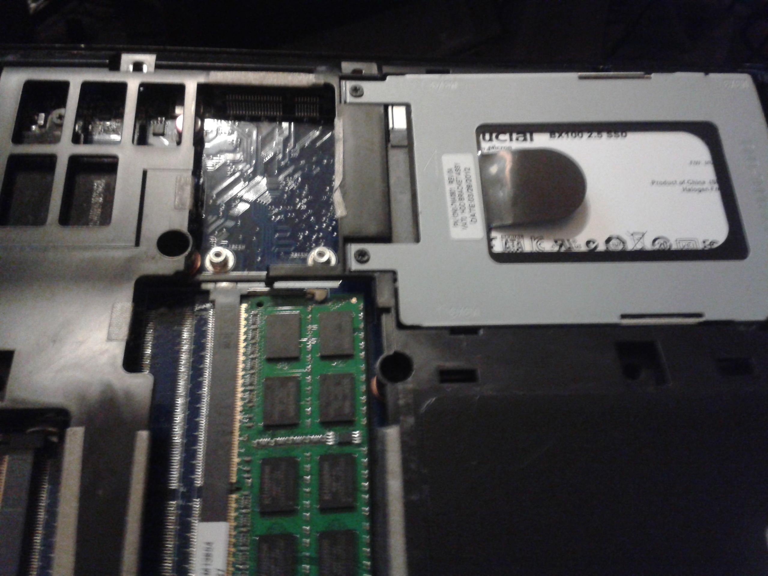

Bei den Einbaurahmen ist oben rechts fast das verwinkelte paßt aufeinmal nicht richtig mehr oder gehört der Einbaurahmen jetzt nicht mehr dazu.SSD steht etwas nach oben und den Gehäusedeckel geht anscheinend nicht mehr richtig drauf.
Dann lasse doch mal den Rahmen weg, den Du dazu bekommen hast und im anderen Thread angefragt hast wofür der ist. Oder lege den mal darunter anstatt drauf.

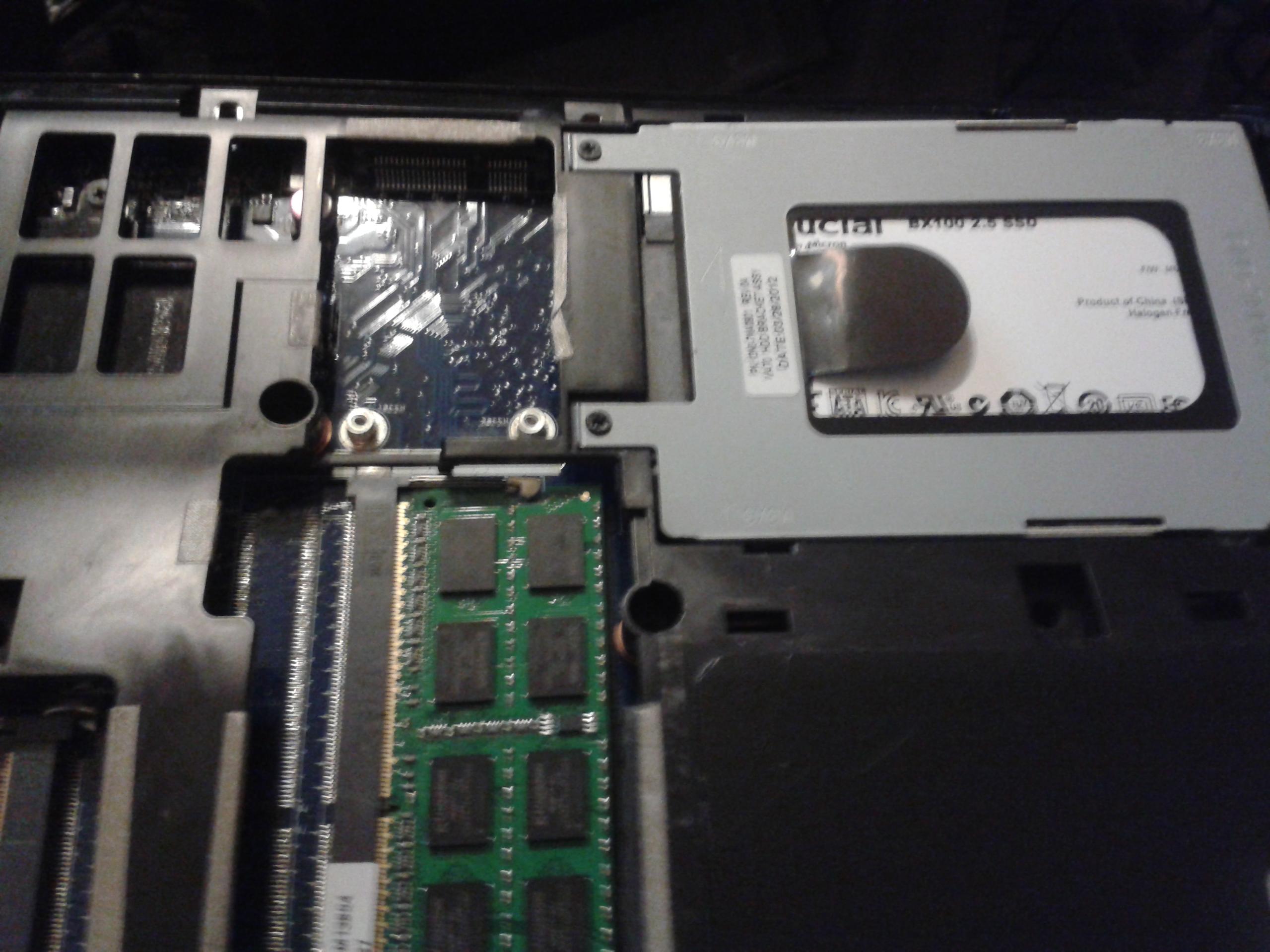

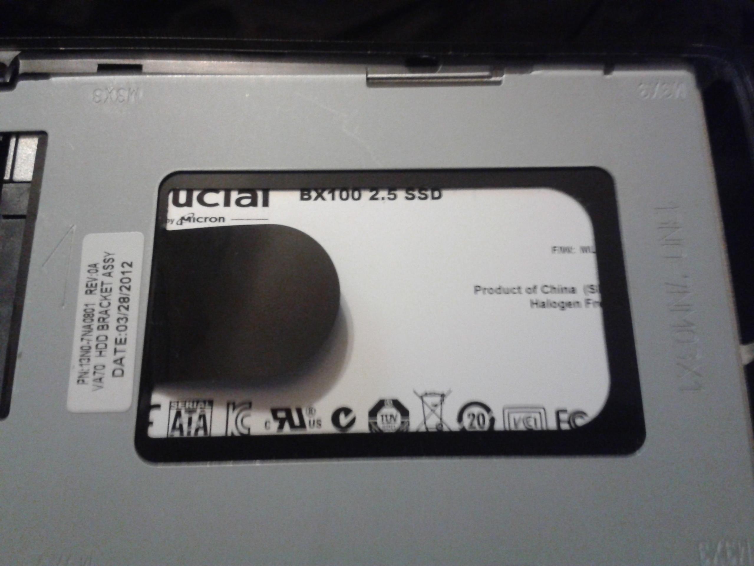

Leute ich weis es ist schon spät, aber unser Spezialkollege meint nicht den Spacer, sondern den Metallrahmen der jetzt nicht mehr passt.
Die SSD ist OHNE Spacer im Metallrahmen geschraubt.
Du musst nur den ganzen Rahmen zurückschieben sodass die Metallnase in der Einkerbung liegt und dann soweit vorschieben bis sie im Sataport steckt

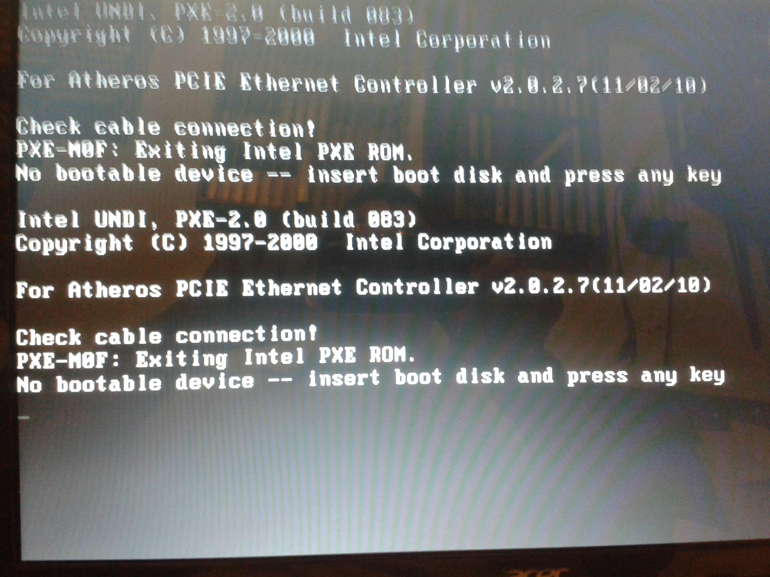

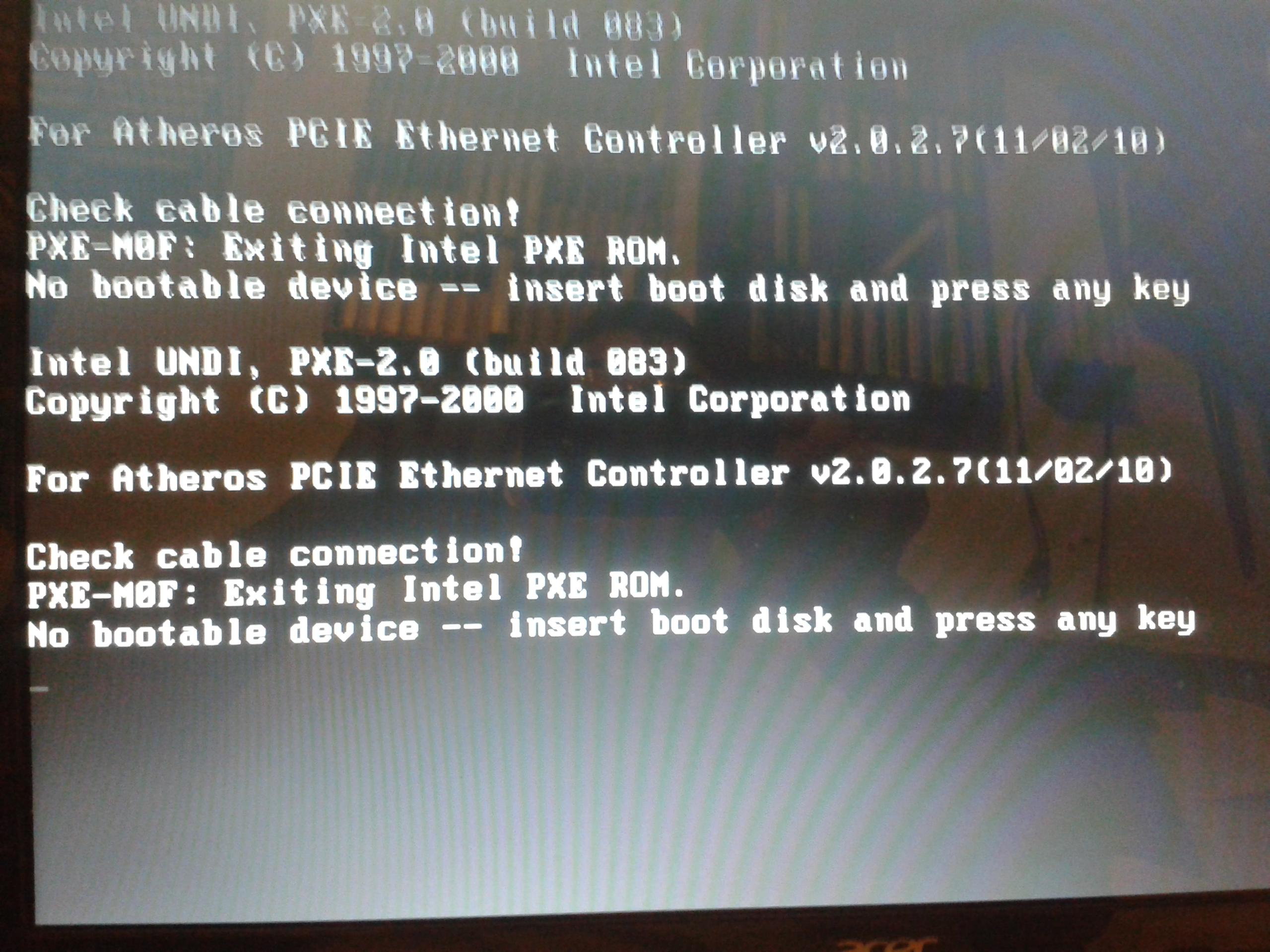

Der Fehler im 3. Bild im ersten Post zeigt, dass das Notebook versucht über Netzwerk zu booten und diese nicht klappt.
Die SSD wird ja in einem Rahmen eingeschraubt, der sitzt aber offenbar nicht korrekt, die Fotos sind leider nicht die besten. Wie das erste Bild im Post #7 zeigt, ist der Rahmen ja offenbar nicht korrekt eingerastet, entweder hast Du da einfach nicht aufgepasst. Wenn Du den schwarzen Plastikrahmen (Spacer) auf die SSD aufgeklebt hast, dann schau oder der richtig aufgeklebt und wirklich nötig ist.

Du baust das ding schlicht und ergreifend falsch ein, siehe Post von Zaptek

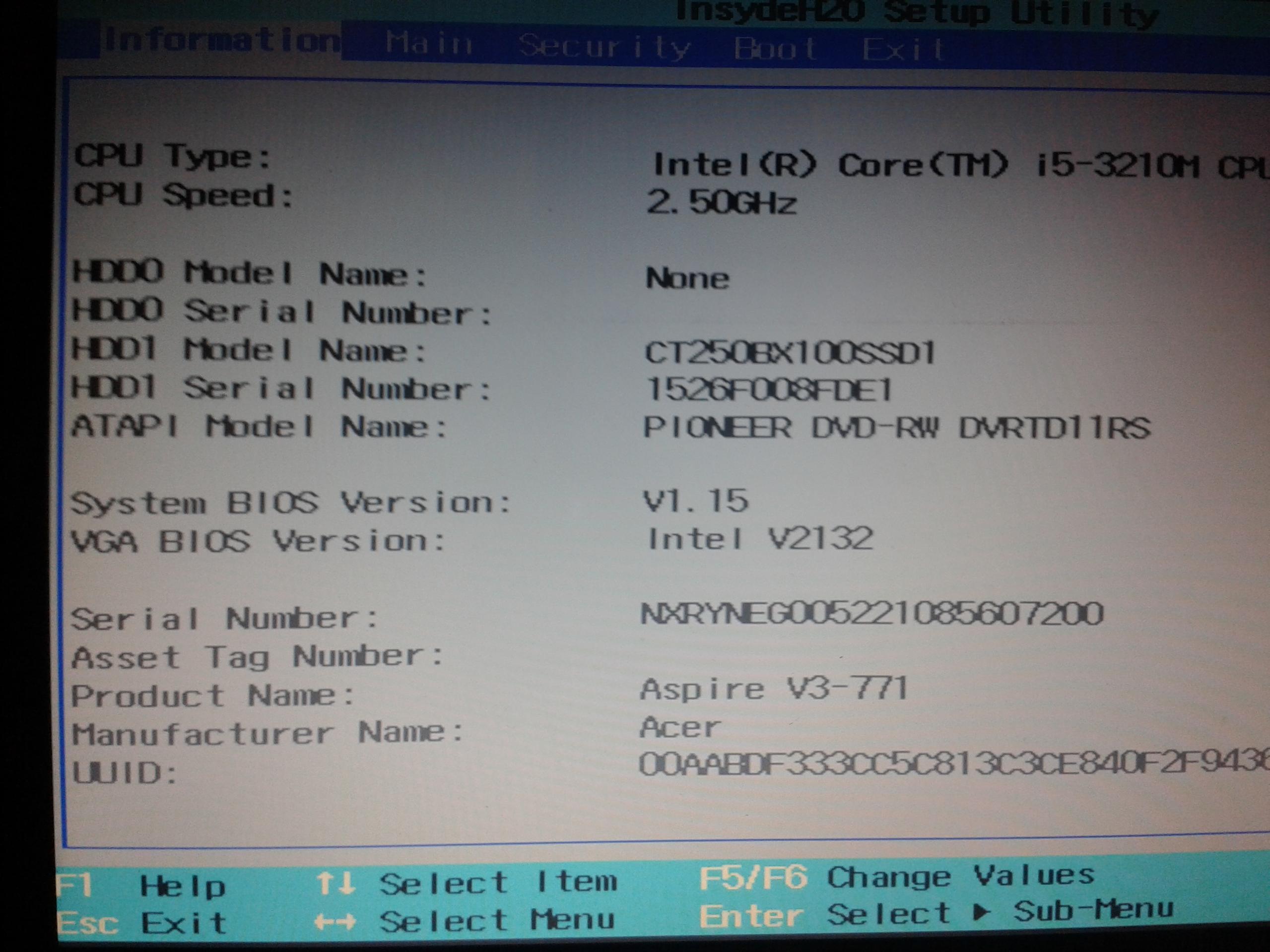

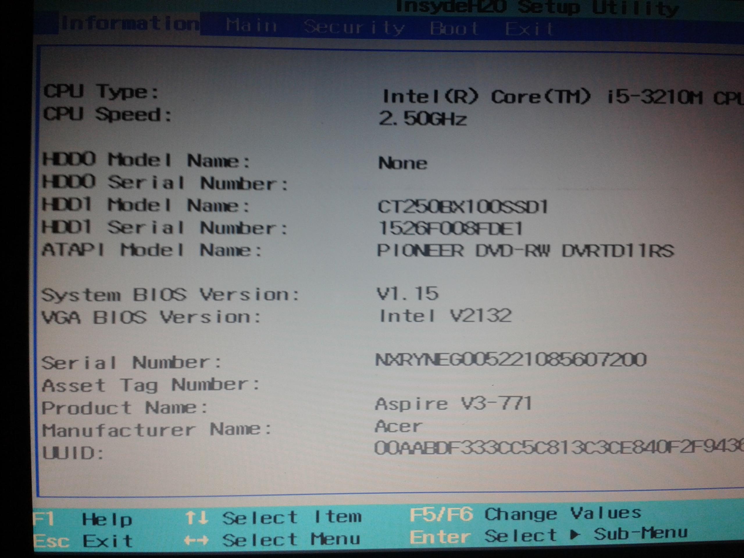

Zudem wird die SSD doch im BIOS erkannt (HDD1). Also kein elektrisches Problem vorhanden. Um Bootreihenfolge und dass was zum booten auf der SSD ist musst du dich logischerweise noch kümmern.
