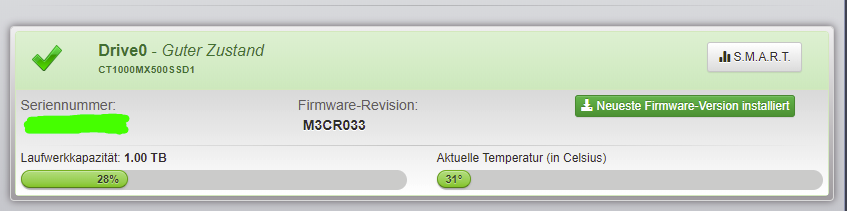

Hi @MichaG
Ich hab hier drei Crucials im Einsatz (1x MX500 S-ATA, 1x MX300 S-ATA und 1x CT500 NVME (Wobei diese im Tool auch als MX500 angezeigt wird))
die einzige MX500 ist auch zugleich die Neueste davon und bereits mit Version 033 ausgeliefert worden:
