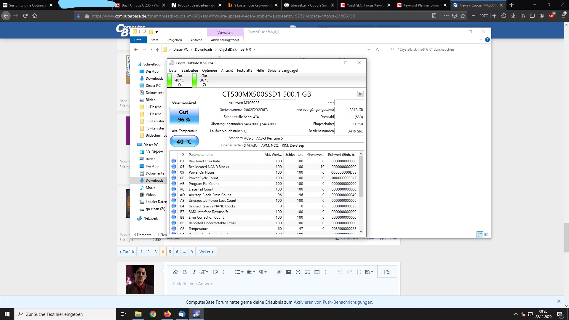

Bei einem ist es immer noch bei 100% habe auch noch nie ein Firmware installiert.

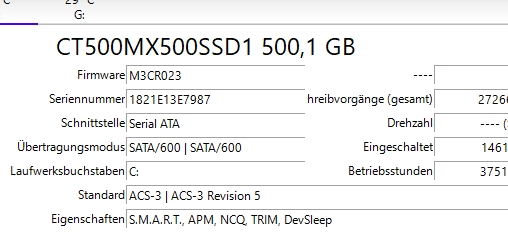

Wenn ich das richtig verstehe ist meine MX500 mit der 023 ab Werk schon aktuell und ich habe schon wieder keinen Vorwand um meinen Update-Spieltrieb auszuleben :D Jedenfalls vielen Dank an alle und die Redaktion, dass das hier so detailliert thematisiert wird. :)
Looniversity schrieb:
Wenn ich dsa richtig verstehe ist meine MX500 mit der 023 ab Werk schon aktuell
falsch, 033 ist die aktuelle
und die lässt sich vielerorts weiterhin nicht installieren, z.B. bei mir.. ;)
@Rokitt
Sag mal liest hier überhaupt einer richtig ?
Es wurde doch schon mehrfach erläutert......
Controller A von 022 auf 023 ist aktuell !
Controller B von 032 auf 033 ist aktuell !
Reaktionen: LukS, stbufraba, Johannes2002 und 2 andere
