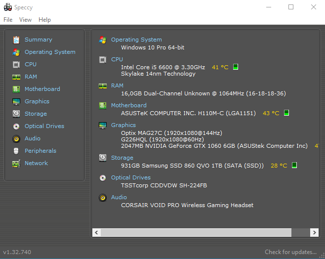

Hallo, ich habe früher oft auf meinem Computer Counter Strike gespielt und habe es mir letzte Woche wieder runtergeladen, jedoch habe ich ein Problem damit, dass es sich sehr unflüssig und schwammig anfühlt. jedoch sind die FPS auf Konstanten 120-144 FPS, weiß jemand woran das liegen könnte?
CS 2/CS:GO CS:GO hat hohe FPS aber fühlt sich nicht flüssig an.

hast du gsync aktiviert?
sollte ich das? falls ja wo kann ich das aktivieren?duskstalker schrieb:hast du gsync aktiviert?
hab konstante 150 fps beim test und 2000/6000 vram speicher und die cpu ist auf 62°C bei 100% auslastung, weiß es nicht woran es liegtNoemSis schrieb:MSI Afterburner mit OSD und dann gucken ob CPU/GPU überhitzt/überlastet oder ob VRAM/RAM voll läuft.
Und gucken, ob die Hz Zahl vom Monitor richtig eingestellt ist.

edwin schrieb:sollte ich das? falls ja wo kann ich das aktivieren?
ja unbedingt. nvidia control panel, gsync. ggf. musst du vorher am monitor noch freesync/adaptive sync aktivieren.
dann einen framelimiter auf 140 fps, damit du nicht aus der sync range kommst.

hat er, steht auch im screenshotDot-Rock schrieb:Hast du mehrere Monitore mit verschiedenen Hz-Werten?
duskstalker schrieb:ja unbedingt. nvidia control panel, gsync. ggf. musst du vorher am monitor noch freesync/adaptive sync aktivieren.
Gsync macht man aus und auf vernünftigen PCs cappt man nicht auf 144 FPS. Erst recht nicht auf 144 HZ Bildschirmen, das Spiel ist mit 300 FPS deutlich flüssiger als mit gecappten 144, das ist fast als würdest du auf 60 hz runterstellen wenn du es gewöhnt bist. Wenn du 400-500 halten kannst im 5on5 ist es wirklich ein richtig sauberes Gefühl, wobei man den Unterschied zwischen 300 und 500 nicht im Ansatz so stark merkt wie zwischen 144 und 300.
