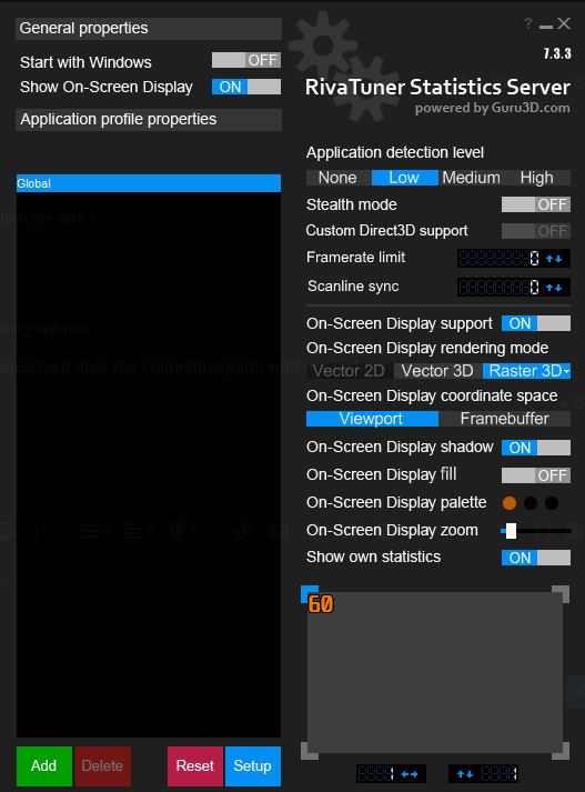

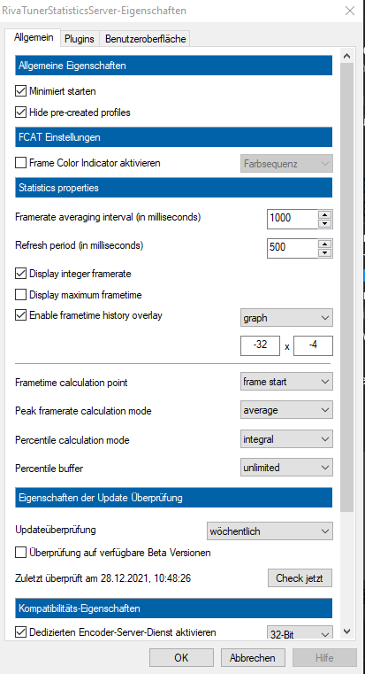

Ich hab mir das Video angeschaut aber der Frametimegraph wird mir nicht angezeigt im Spiel. @vaNeax1990 schrieb:da muss noch der Frametimegraph rein.
0ssi schrieb:Lass dir mal die Auslastung aller Kerne/Threads anzeigen
HisN schrieb:Wenn Du den Frametime-Graph vom RTSS sehen möchtest, dann darf weder FPS noch Frametime im Afterburner OSD angeklickt sein.
eax1990 schrieb:Falls du noch mal irgendwie ein Video machst und auf YT lädst, dann skaliere es auf 1440p
vaN schrieb:mal ne frametime curve mit einblenden lassen
Grießbrei schrieb:zudem fehlt ein fps cap. fps cap rein, linie muss dann gerade sein und dann einfach mal laufen ohne die maus zu bewegen. da sollte eigentlich dann das bild perfekt ruhig sein sofern man nicht ins cpu limit rennt
