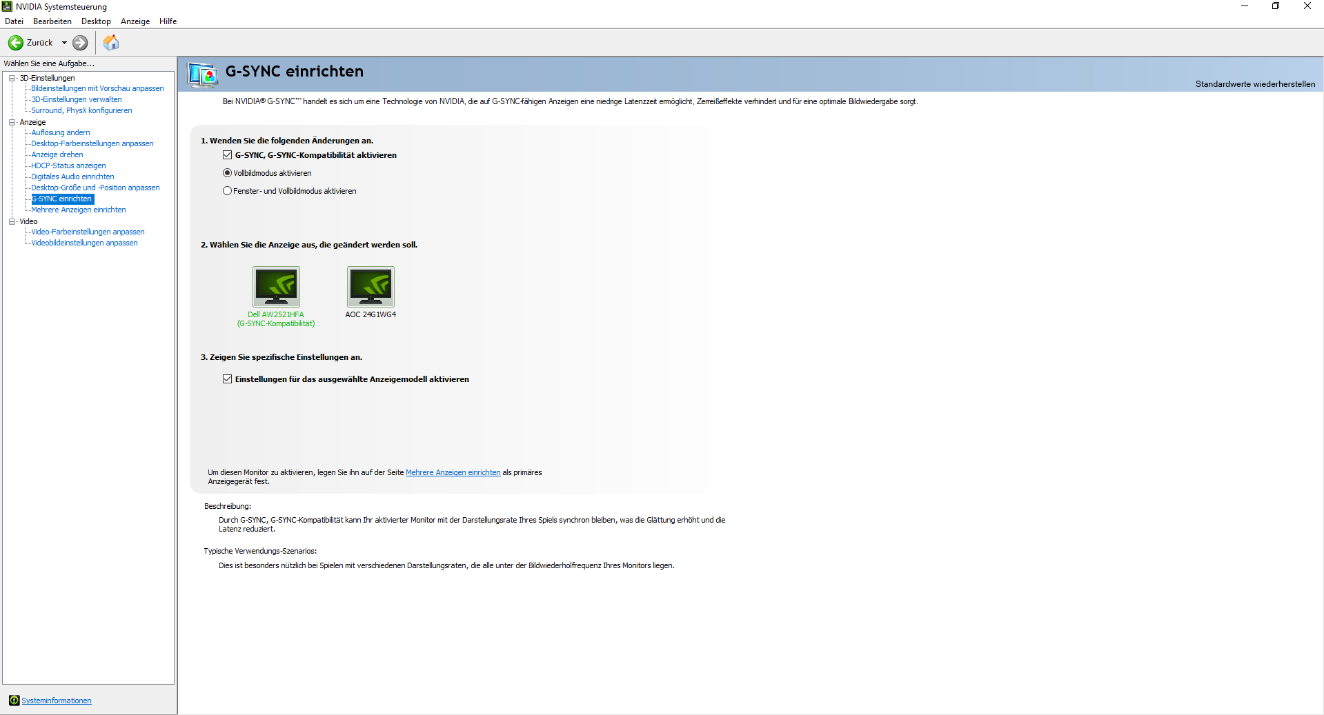

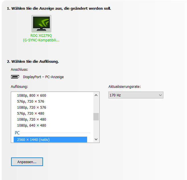

in der Nvidia Systemsteuerung die max. Aktualisierungsrate des Bildschirms eingestellt?
In meinem Fall 170 HZ! G-sync ist auch wichtig, und ein FPS-Limit kurz vor den 170HZ , zB 165,
damit man den G-sync-Bereich nicht verlässt.

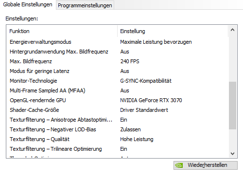

qodex schrieb:
indem ich meine FPS auf 240 limitiere und Gsync anmache, ohne Gsync laggt es extrem beim limitieren auf 240FPS und außerdem hab ich ohne Gsync ein komisches Bild in jedem Spiel, das heißt ich bin dazu verpflichtet mit Gsync zu spielen.
GSync ist ja dafür da um "komische Bilder" zu verhindern, wieso aktivierst du Gsync nicht in jedem Spiel? Ist ja "was gutes"?
Bzgl. "sehr gut", darüber lässt sich diskutieren :)
Der Monitor unterstützt auch eine Range des Gsync bis 240Hz?
Bitte Gsync im Treiber aktivieren, anschließend im Treiber Vsync on und einmal die globalen Max FPS auf 237 setzen. Das verhindert, dass Du immer wieder aus der Range springst.
Bei einem Limit von genau 240 wirst Du immer wieder auf 241 oder 242 FPS springen und somit aus der Range kommen. Teste das zumindest mal aus.

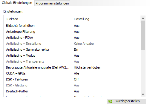

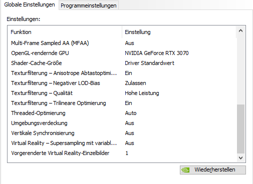

Anvil.bw schrieb:
In nvidia symstemsteuerung schauen das du auch die fps Zahl angeben ist und die spiele nachträglich in der nvidia Systemsteurung hinzufügen

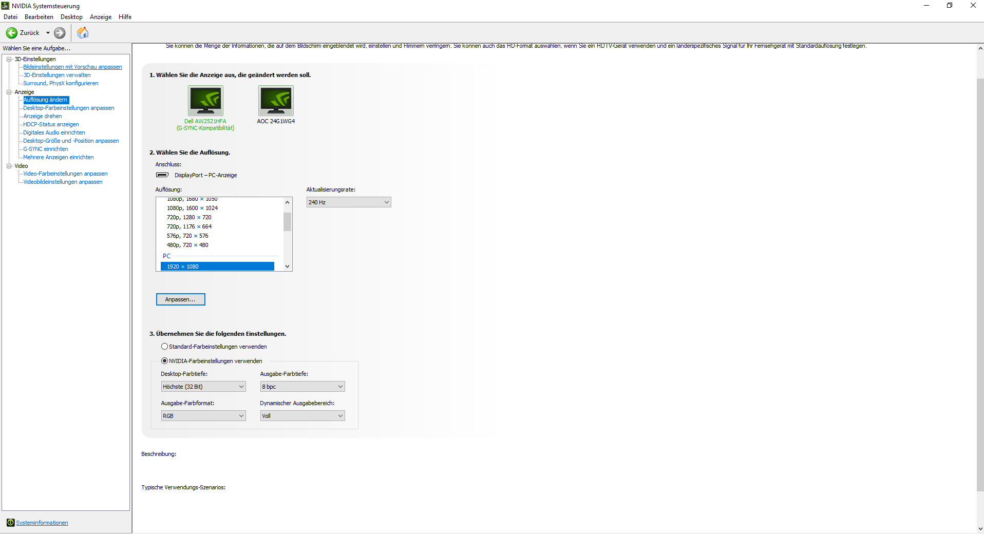

Die Spiele sind in der Nvidia System Steuerung auf 240hz eingestellt.

roket schrieb:
man sollte nicht mehr fps auf einen bildschirm loslassen als dieser auch verarbeitne kann.
daher sollte man nach möglichkeit um tearing zu vermeiden mit gsync an und einem frame limit die der hz zahl des monitors entspricht arbeiten.
Die FPS sind auf 240FPS limitiert in der Nvidia Systemsteuerung.
Hab Gsync in jedem Spiel aktiviert, weiß aber nicht wie ich es richtig einstellen soll, weil jeder was anderes sagt. Soll ich die FPS mit Gsync auf 240 limitieren oder darunter? Wenn darunter dann wie viel?

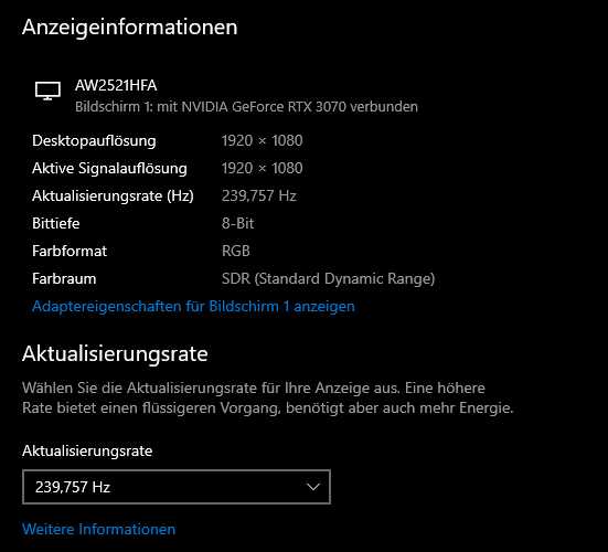

Stormfirebird schrieb:
Läuft der Monitor überhaupt auf 240Hz?
Ja.

Die FPS Limits einfach 3-5 FPS weniger als die Refreshrate des Monitors ansetzen, also bspw. 237 FPS Limit für 240Hz aber das verhält sich je nach Spiel unterschiedlich wie weit das Limit gesetzt werden kann.
Ist auch möglich dass du mit nem 239 FPS Limit in einem Spiel nie aus der Range hüpfst und im nächsten dann aber 4 FPS auf 243 drüber springst.
Alternativ geht wohl auch Vsync einschalten um nicht aus der Range zu stolpern, hab ich aber nie gemacht.
Springt man aus der Gsync Range schaltet sich das ab, es gibt n schönen Ruckler und das Bild sieht schlimmstenfalls wieder unflüssig aus, kommt man in die Range gibts wieder n Ruckler usw.. Daher am besten gar nicht erst aus der Range fallen.
Es gibt auch einige unoptimierte Titel die so unter aller Sau sind, dass bei denen sogar Gsync nicht mehr hilft.
Da kanns dann sein bei dir steht 200 FPS dran, das Bild was aber aufm Monitor sich bewegt sieht aus, als würdest auf nem Laptop von vor 20 Jahren mit 25 FPS zocken.
Für sowas einfach mal bspw. Rivatuner Statistics nutzen, das Overlay (OSD) einschalten und einen Frametimegraph einfügen, wenn der in alle Richtungen ausschlägt als wärs n instabiler Aktienkurs dann läuft das Spiel meistens auch unterirdisch, irrelevant der FPS Anzeige.
Am Ende gilt: Gute Optimierung + stabile Frametimes > reine FPS. Sowas merkt man immer gern, wenn man sich Konsolentitel anschaut, die laufen mit meist hervorragend optimierten 60 FPS super flüssig und Aufnahmen von diesen Geräten sehen genauso aus, während man selbst zu Hause die dickste Kiste stehen hat, wo 200 FPS drauf steht, aber visuell gefühlt 30 FPS fürs Auge kommen weils so abartig ruckelt.
Hab ich auch ein paar Titel die genau darunter krankhaft leiden und am Ende ist es eigentlich kompletter Zufall welches System in welchem Titel von Haus aus sauber läuft.
Ist halt typischer Softwareterror bei dem es keinen einzigen nennenswerten Standard gibt, kann sein dass du z.B. mit nem FPS Limit ausm Rivatuner besser fährst in Spiel A, als über die Nvidia Systemsteuerungen oder andere Programme. Bei manchen Games kann man das Bild richtig flüssig bekommen durch FPS Limit Z durch Software Y und das gänzlich ohne Gsync aber unterm Strich gibt es viele Möglichkeiten und die verschwenden allesamt extrem viel Zeit.
