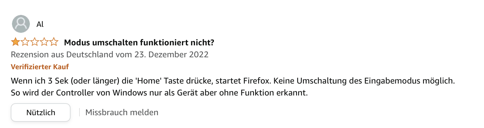

Ich würd wahrscheinlich als erstes Edge deinstallieren um zu testen ob sich das den Button zu Eigen gemacht hat.
Ich habe auch das Gefühl, dass die Taste sich selbstständig gemacht hat. Anfangs war ja alles normal und plötzlich ploppt immer nur Edge auf (oder es passiert nichts, bei dem einem USB Slot...). Ich weiß leider nicht, wann genau es sich geändert hat. Die einzige Idee, die ich habe, ist die Umstellung auf WIN 11, aber da bin ich mir nicht sicher. Da es bei Windows ja keine Anzeige für die Tastenbelegung des Gamepads gibt, kann ich das leider nicht checken. Ich probiere das mit Edge so bald wie möglich aus.
EDIT: Ich kann Edge auf WIN 11 nicht deinstallieren... Bei Edge finde ich auch keine Einstellung die zu dem Phänomen passen würde. Eine Art Kurztaste um ein neues Fenster zu öffnen gibt es zwar für Windows allgemein (STRG + N), aber das hat nichts mit meiner HOME-Taste zu tun. Zumindest wüsste ich nicht, wie ich die Kopplung mit der HOME-Taste aufheben könnte. Was ich noch machen könnte wäre einen anderen Browser zu installieren, zum Standartbrowser zu machen und zu schauen, ob sich mit der HOME-Taste dann der neue Standardbrowser öffnet. Jedoch weiß ich nicht, wohin mich das dann führt...
