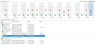

Hi Leute,
ich hab seit einer Weile zunehmend (und überwiegend) CTD ohne Fehlermeldung und (gelegentliche) BS beim Spielen.
Spiele:
  • Elden Ring (ich glaub damit hat´s angefangen, dachte immer, dass es am Game liegt, da mit Updates auch besser geworden)
  • Dark Pictures Anthology - Little Hope (Spielneuinstallation hat´s behoben)
  • RDR2 (stürtzte immer an der gleichen Stelle ab - am Anfang als man den Dude auf dem Berg retten muss und die Wölfe auftauchen)
  • Spiderman - ohne erkennbares Muster
  • Shadow Of The Tomb Raider - ohne erkennbares Muster
gezockt wird in UHD - Spiderman mit Raytracing und DLLS

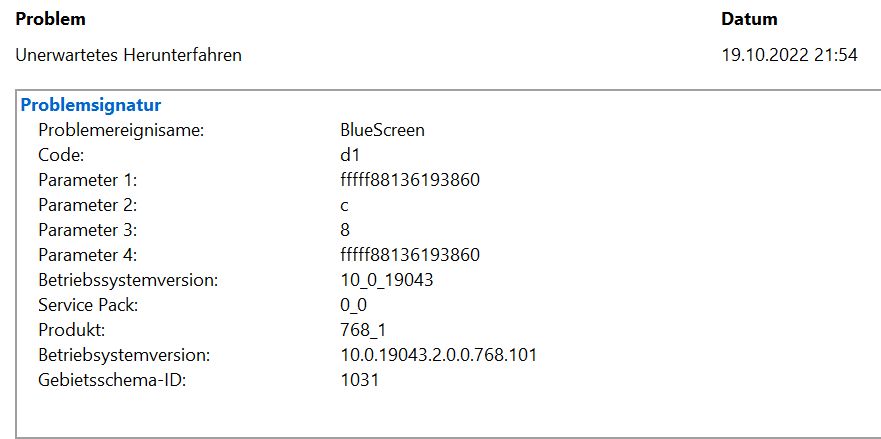

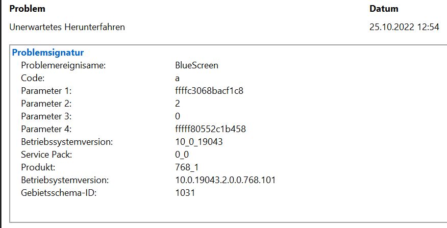

BS gab heute den Code aus: IRQL_NOT_LESS_OR_EQUAL

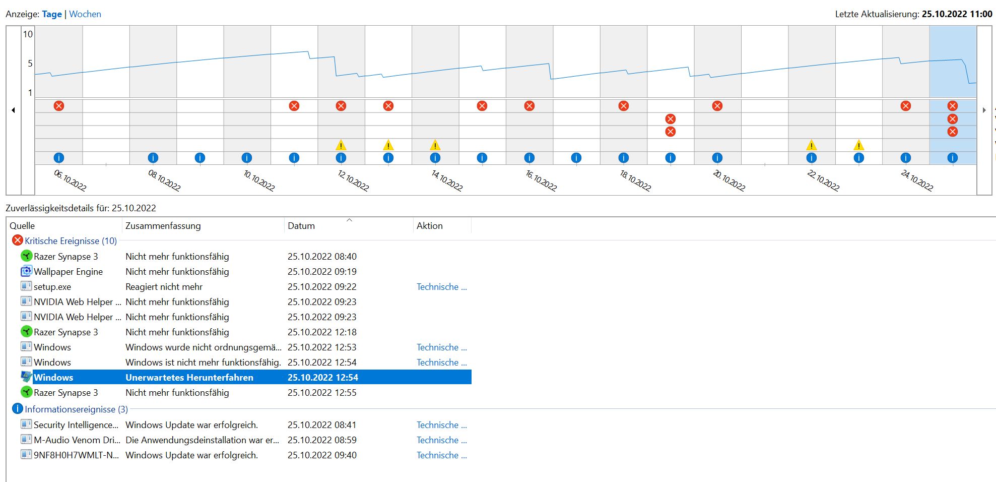

Zuverlässigkeitsverlauf häng ich mal an. Die Codes variieren und ein Ereignis gibt´s auch nur bei BS.
- Temperaturen wurden mit Afterburner beobachtet und waren jederzeit unauffällig.
Hab trotzdem mal alles fachgerecht entstaubt (Pinsel, Staubsauger, Druckluftspray, Lüfter dabei festgehalten).
  • RAM läuft via XMP auf 3200 und das lange und stabil - keine Ahnung ob sich das geändert haben könnte..
  • GPU-Treiber via DDU deinstalliert und aktuallisiert (von 516.94 auf 522.25)
  • Einstellungen reduzieren auf 1080p/ kein Raytracing hat keinen unterschied gemacht
MemTest lad ich gleich und reiche nach.
Wie kann ich euch hier die Minidumbfile zukomen lassen - Datei wird beim Upload nicht angezeigt..?
Keine Ahnung ob das ein Hardwareproblem (Ram/CPU/GPU?) oder ein Softwarefehler ist, der mir den GPU Treiber zerschießt..
Wäre über Hilfe sehr dankbar - so macht das langsam keinen Spaß mehr :(

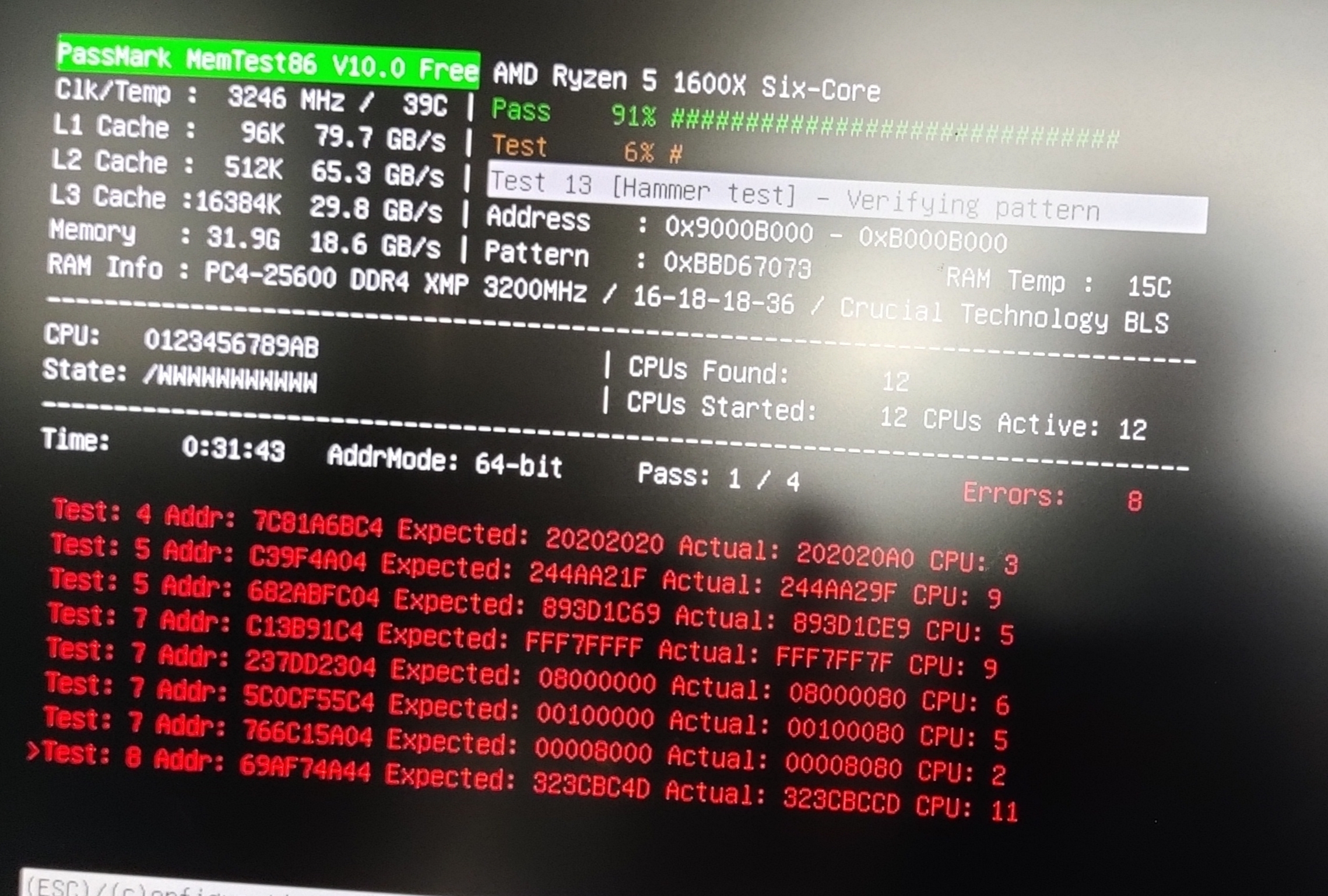

Lass grad memtest laufen. Mach ich später noch.
Hatte allerdings auch schonmal auf 3000 reduziert ohne Erfolg.
Gpu ist übrigens mit 2 Strängen angeschlossen..
So, MemTest spuckt direkt diverse Errors aus.. Heißt das der RAM ist defekt und muss getauscht werden? Welcher wäre ggfs empfehlenswert, ballistix werden ja nicht mehr produziert, wenn ich mich recht erinnere..thx for Support!
Hmm, MemTest bei 83% ohne fehler ohne xmp.. und wat nu? So lahm macht es ja auch keinen Sinn in games.. bin überfragt..
Was heißt manuell? Hab noch nie ohne xmp den RAM eingestellt.. how to? Fetten dank!
OK, thx - so gemacht. Memtest lief ohne Fehler. Erster Spielversuch hat geklappt.
