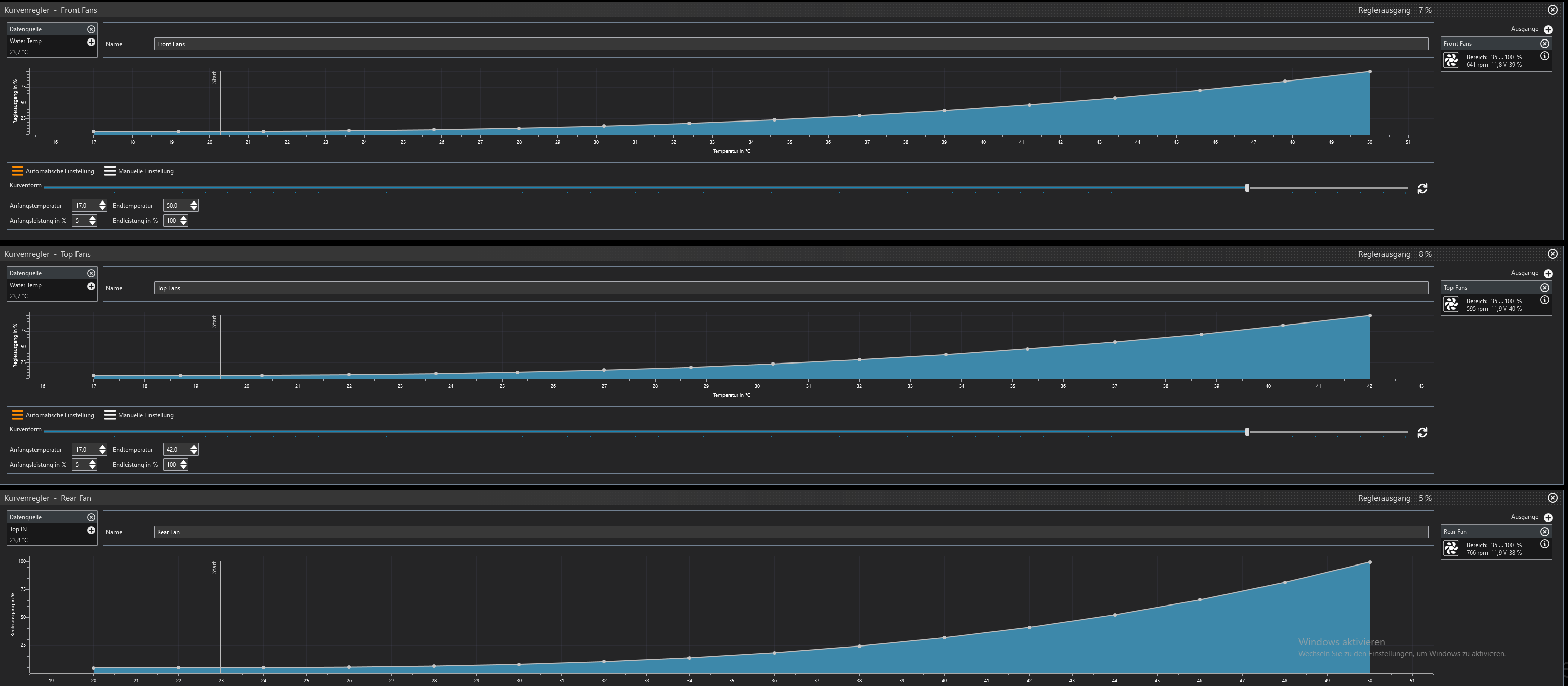

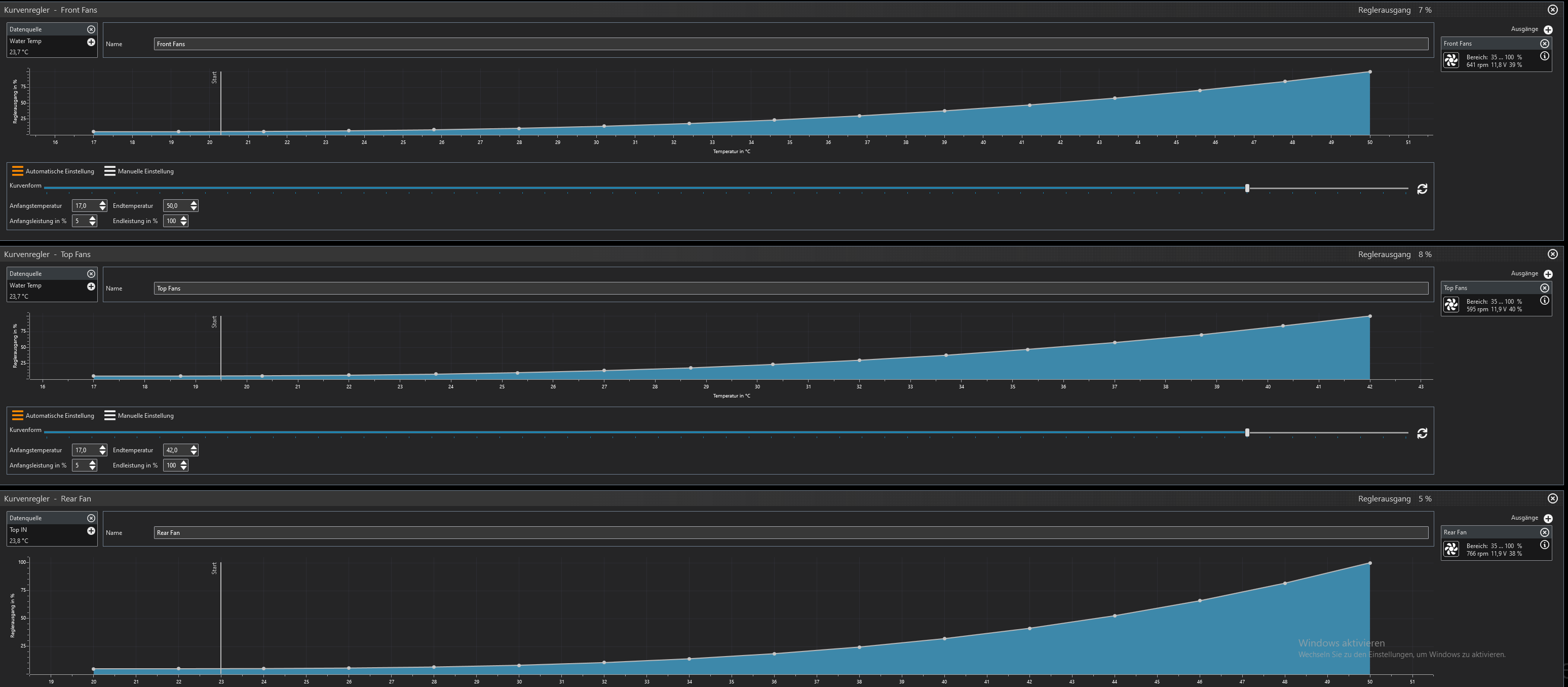

Die Fans und die Pumpe sind seit heute geregelt.
Pumpe geht nicht unter 41% Leistung, läuft aktuell auf 45% bei 1820rpm... Durchfluss keine Ahnung^^
Fans lassen sich leider nicht auf 500rpm regeln, aber das wusste ich schon, laufen aktuell zwischen 550 und 600rpm. Leicht wahrnehmbar aber nicht laut... mal schauen ob ich die Kurve noch weiter absenken kann damit sie wirklich unhörbar werden... im letzten PC habe ich nur die Pumpe gehört.
Front und Top Fans lauschen auf die Wassertemperatur.
Der Fan hinten aber lauscht auf den Top Fan IN Sensor (Temperatur VOR dem Top Radiator) und regeln sich anhand dieses Wertes...

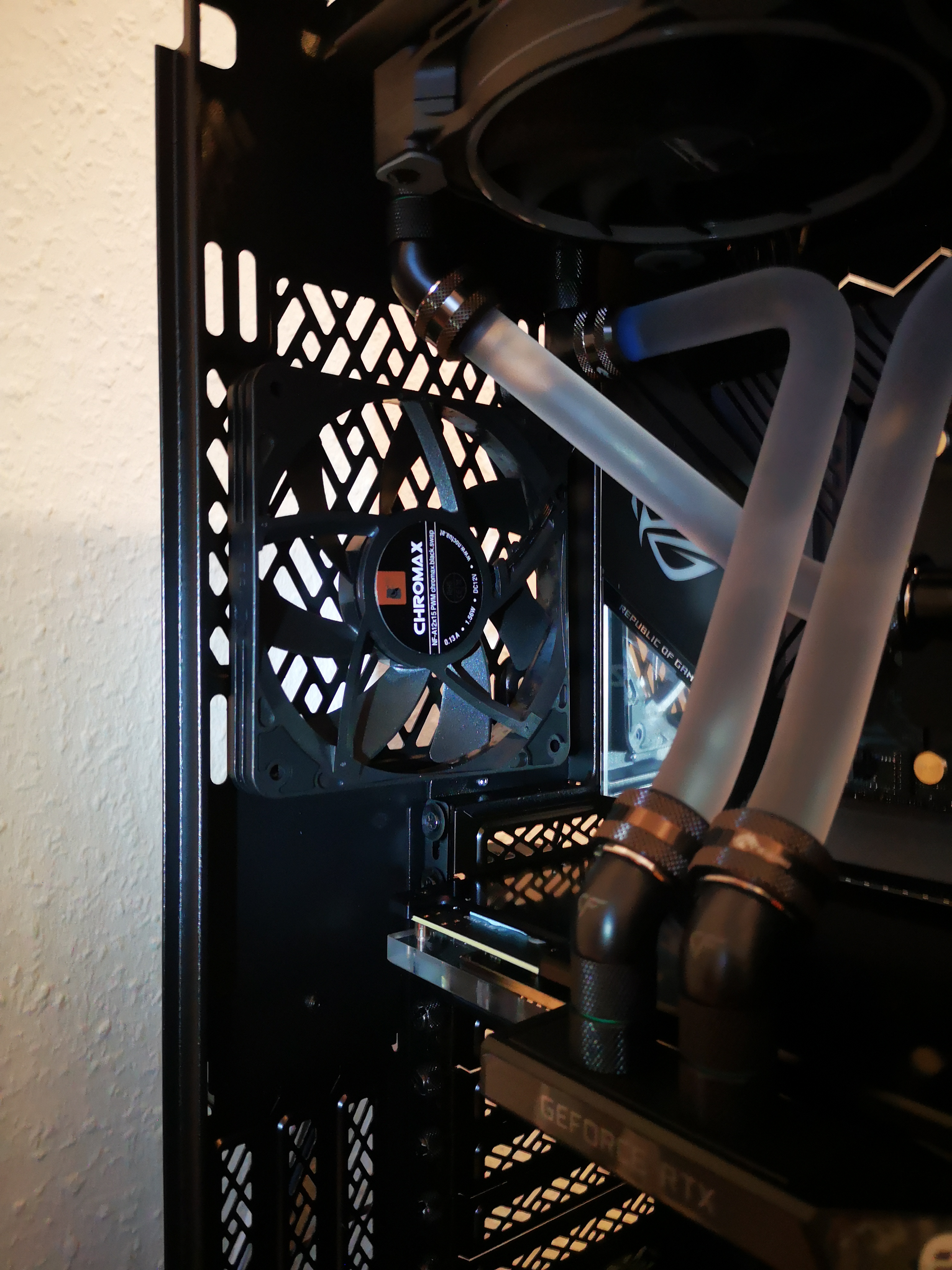

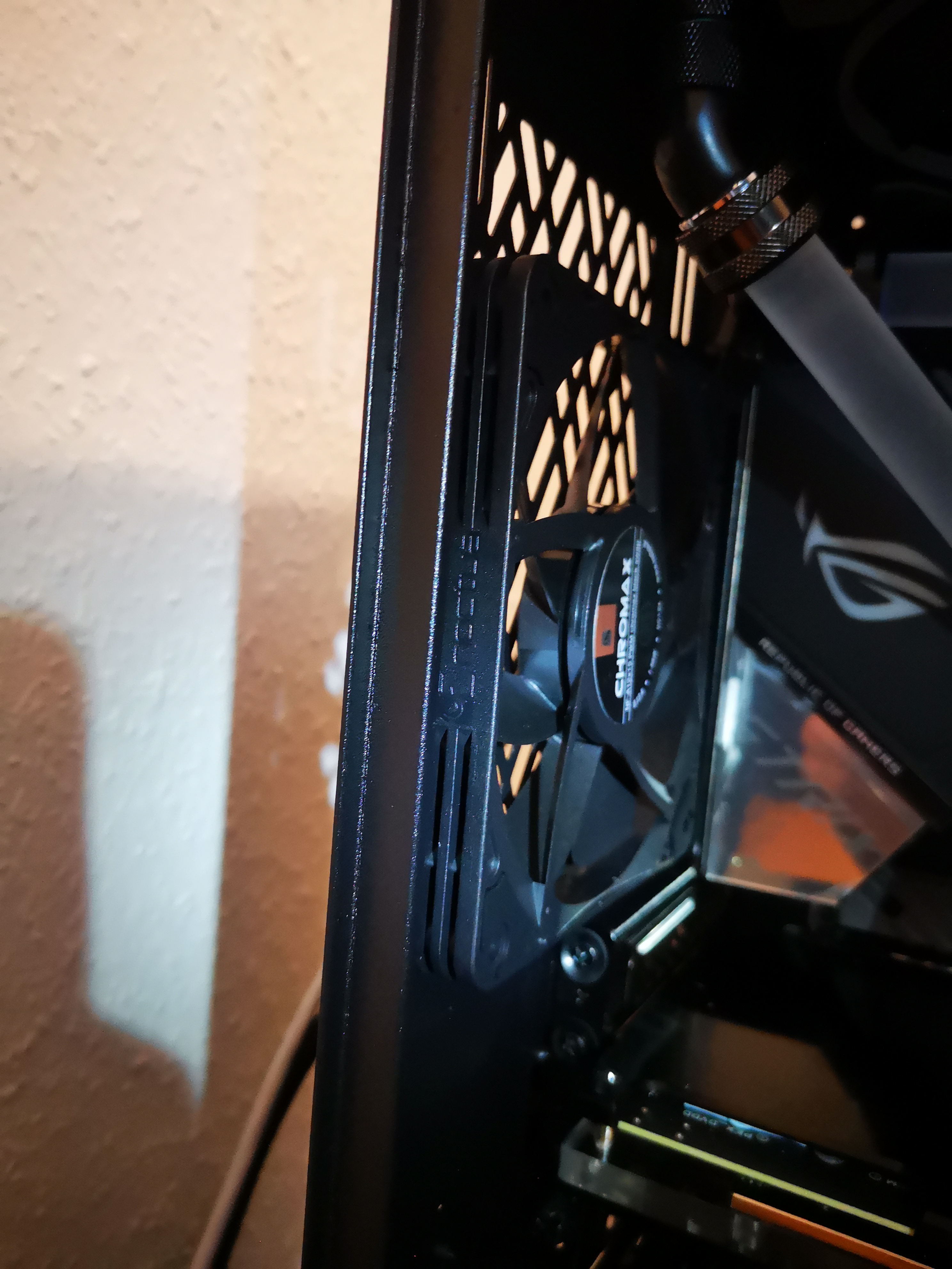

PS: ich habe doch den NF-A12x15 Fan hinten verbaut, dieser hat nur 15mm Tiefe und sieht um einiges besser aus als der 25mm Fan. Es fiel mir jedes Mal auf daher konnte ich nicht anders und habe ich getauscht. Dieser neuer Fan ist deutlich lauter aber hey, solange die Temps stimmen muss der nicht auf 1000rpm laufen und notfalls lässt sich dieser easy tauschen.

So, feintuning erstmal abgeschlossen.
Fans auf ein absolutes Minimum & Pumpe auf 43% gedrosselt.

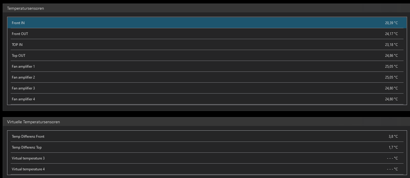

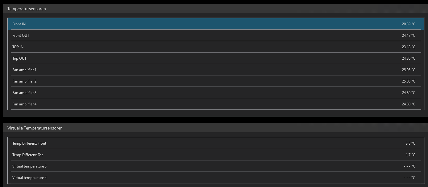

Temperatur Sensoren laufen auch wieder.
Keine Ahnung ob die Differenz der Temperatur VOR/NACH Radiator aussagekräftig ist oder nur eine Spielerei...

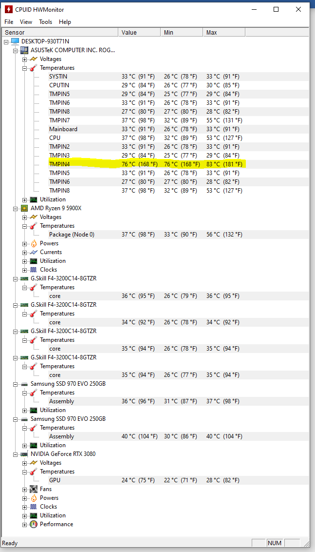

So sehen die Temps nach ca. 2h Idle aus:

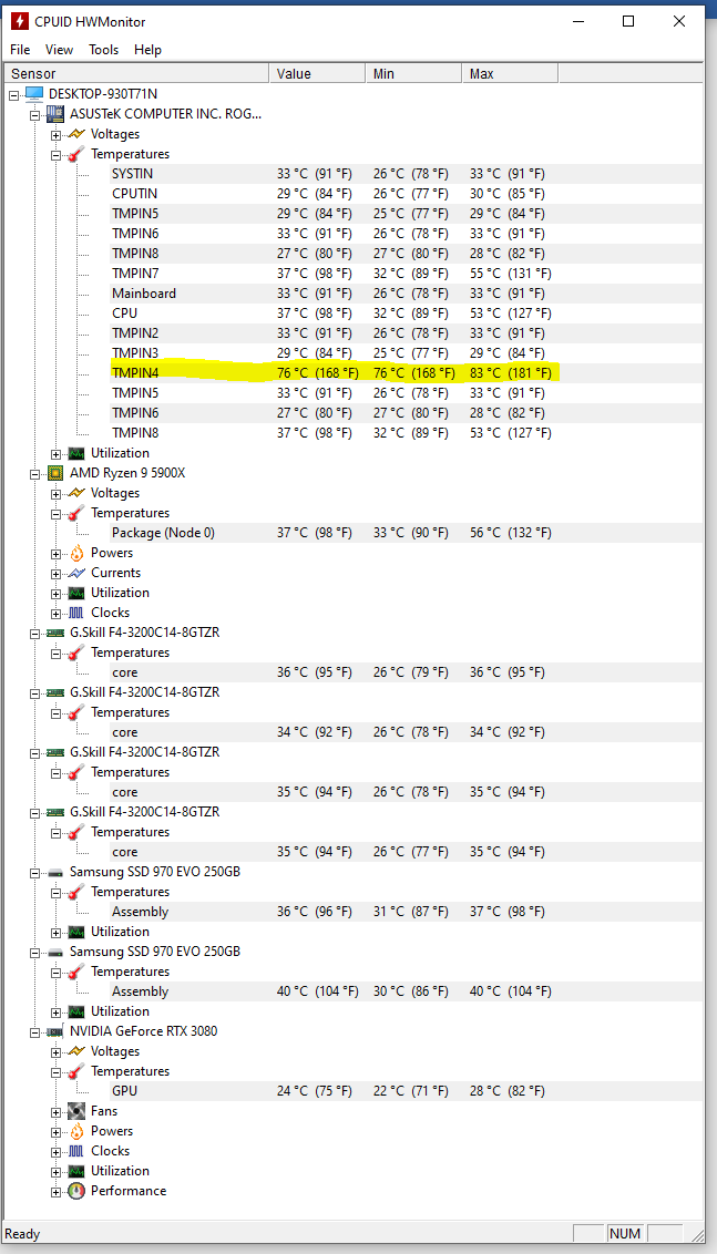

Weiß jemand was der TMPIN4 Sensor misst? Scheint mir etwas zu hoch zu sein für Idle.
Und welcher Sensor misst die Temperatur des Chipsets aus?
edit: wie macht ihr das eigentlich immer mit neuem PC? Installiert ihr immer alle Treiber des Herstellers?
Ich musste nur die Chipset und GPU Treiber installieren, alles andere wurde erkennt und funktioniert.
Nun frage ich mich ob ich die ASUS Treiber dennoch installieren soll... wie macht ihr das?
Mein B550-E hatte auch so einen verrückten Sensor - einfach ignorieren.
ansonsten, schau dir die Temperaturen vielleicht mal mit HwInfo an
