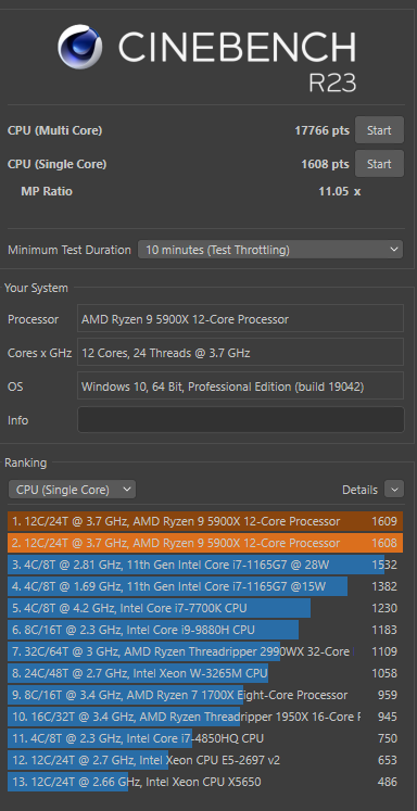

Mit Ryzen Master Tool Eco Modus aktiviert (65W) und im Bios überprüft. Ist an.
Habe Profil "Games" genommen.
Cinebench R23 ausgeführt, von wegen 10% Verlust im Multicore Betrieb.
Habe 50% Verlust! Von über 20k Punkten auf 10k gefallen.
PBO von "adavansed" auf "auto" gestellt.
Bin nun bei knapp 11k Punkten dafür geht die Temperatur der CPU innerhalb der ersten 2 Sekunden auf 90° Grad.

Bios Reset gemacht, dennoch 10k Punkte.
PBO wieder auf advanced gestellt, jetzt fehlten aber die manuellen Werte... wahnsinns Show...
Mit AMD Ryzen Tool alles zurückgesetzt, neugestartet, habe wieder volle Leistung.
Nun weiß ich auch woran es lag. 50% meiner Kerne waren weg.... sie waren einfach weg, das viel mit im Taskmanger auf und HWInfo. WTF?

So jetzt passt es, die Temperaturen waren selbst bei Cinebench deutlich geringer.
Peak "non eco" war knapp 65° Grad. Nun war ich nach 10 Minuten weit unter 60, Großteil um die 50 Grad.
Hammer! Single Core Boost ist bei 4,92GHz und damit wie gehabt.
Das gefällt mir schon mal :)
