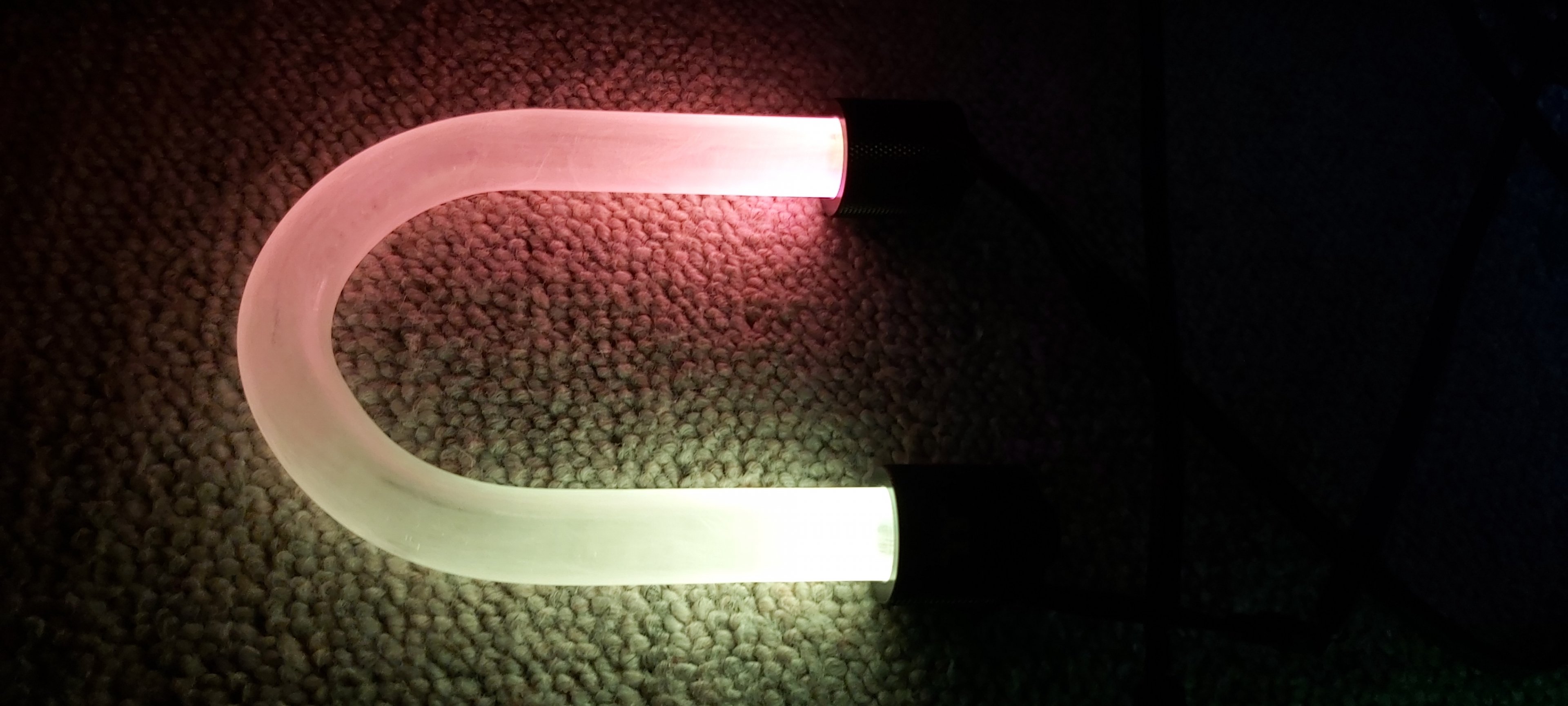

Mein 500er Schleifpad ist tot.... die Tubes sind viel zu durchsichtig... ist so eine Mischung aus Satin und Clear. Habe neue bestellt diesmal je 2x und sogar in 360er Körnung. Hoffentlich kriege ich sie richtig matt hin. D.h. aber dass der PC am Wochenende nicht befüllt wird, schade, dachte Sonntag kann ich endlich wieder NMS zocken^^
Naja dann habe ich halt etwas mehr Zeit zum verkabeln...
PS: halte mal ein gebogenes Tube gegen die Taschenlampe und schau wie es am anderen Ende aussieht^^
Das ist wie Glasfaser, das Licht geht jede Kurve mit und wird perfekt geworfen... ich wünschte man könnten diesen Effekt irgendwie im Build nutzen...

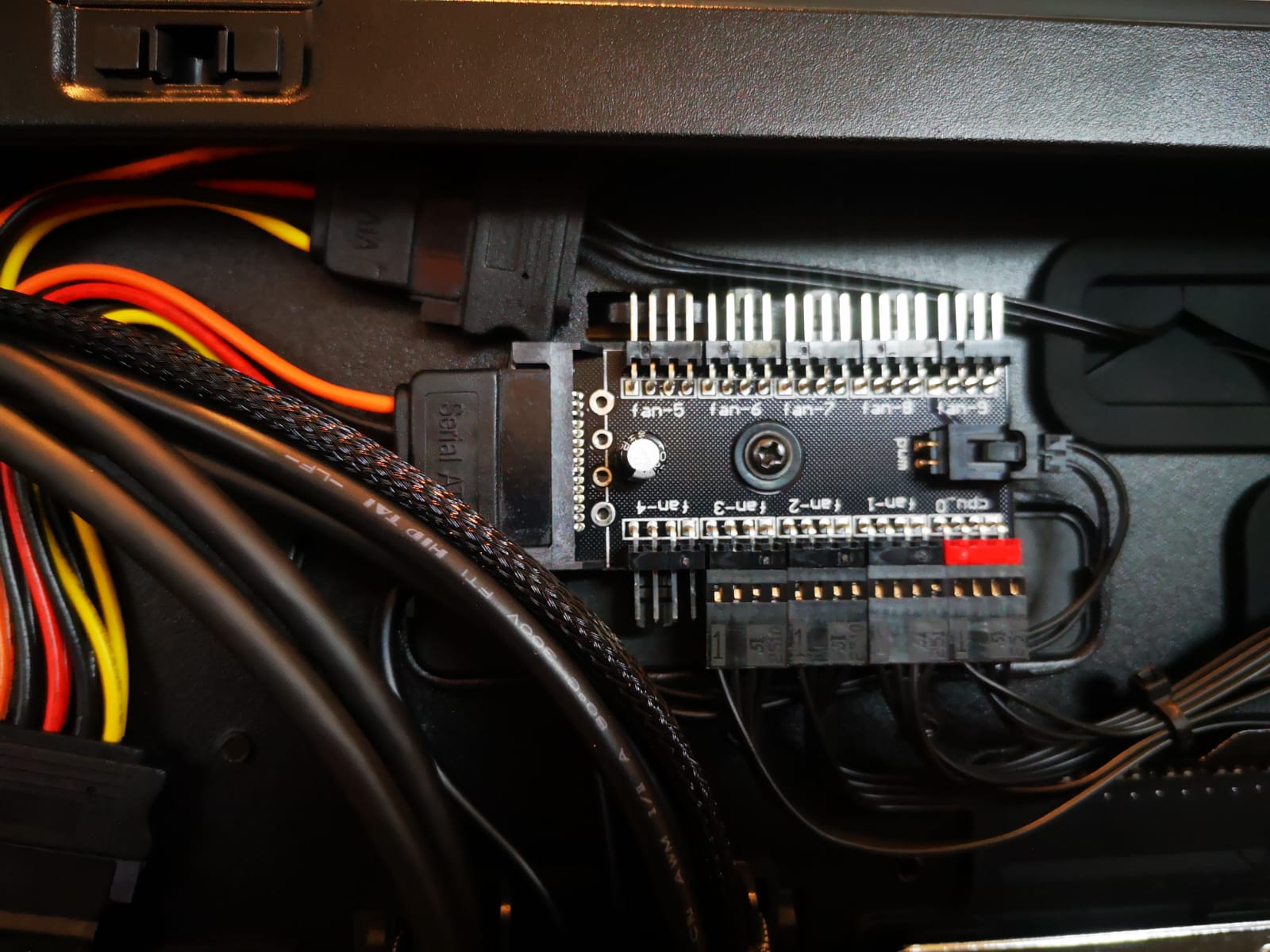

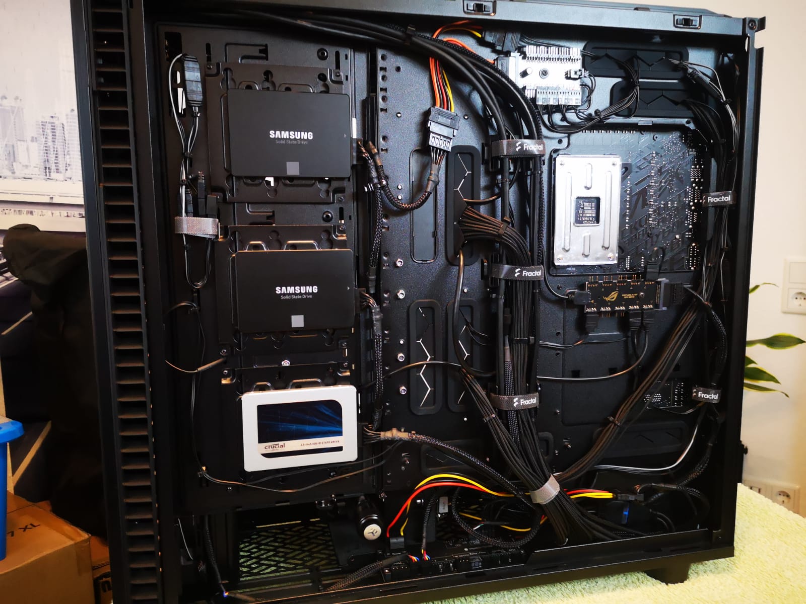

Sooo... habe am Wochenende fleißig weitergearbeitet und kann behaupten der PC ist zu 96,39% fertig gestellt :daumen:

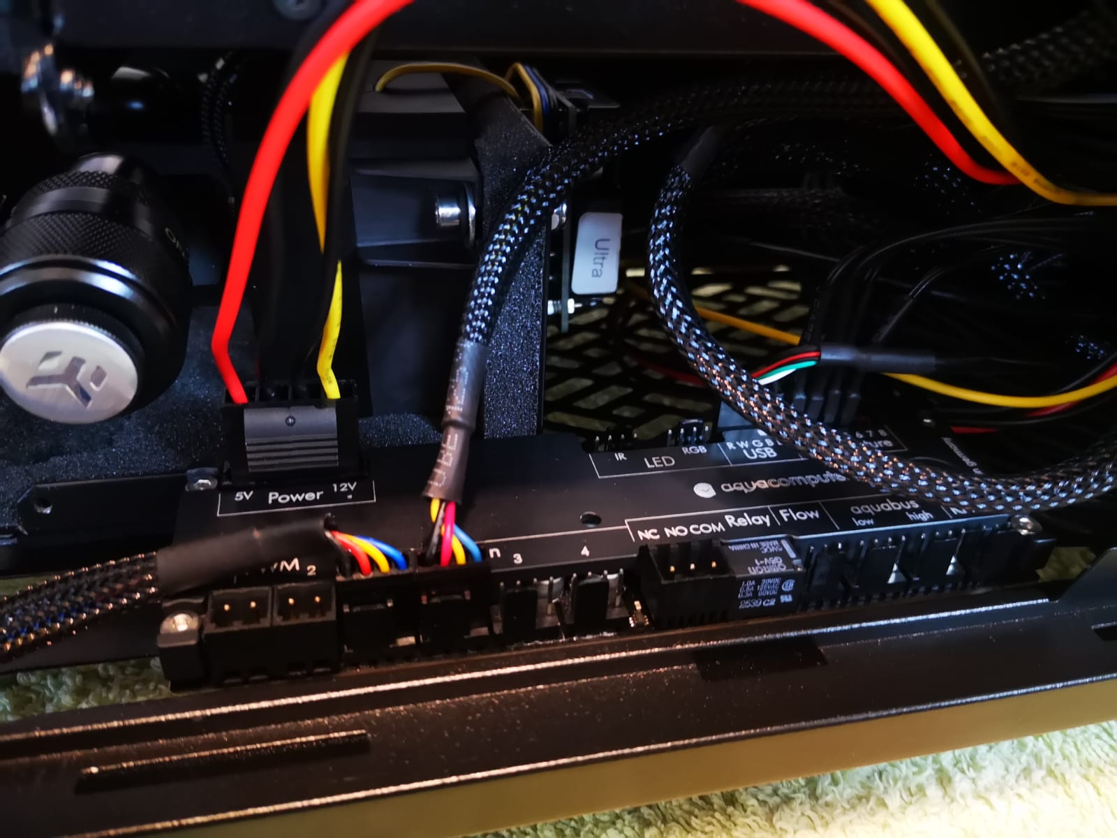

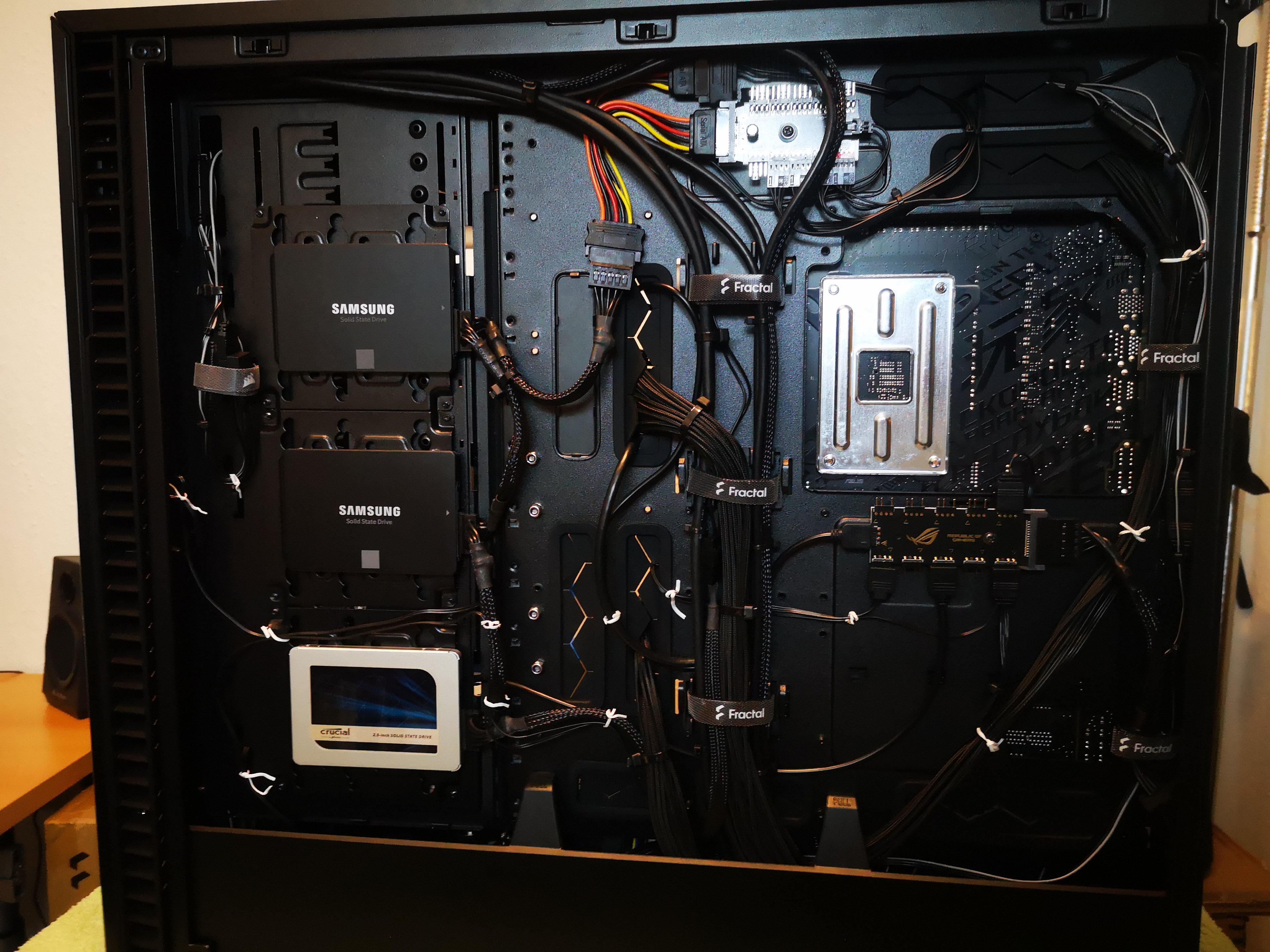

In den letzten 2 Tagen habe ich den PC verkabelt... man man man, noch nie so viele Kabel gehabt wie bei diesem Build, aber ich habe es hinbekommen, naja zu 95%. Einen Look wie bei den YT Profis kriege ich allerdings nie hin.
Warum zu 95%? Naja die SSDs kriege ich nicht mit SATA verbunden.
Die Stromkabel (SATA) verlaufen so dass dort einfach kein SATA Kabel Platz hat. Ärgerlich, muss zum X-ten Male den AGB ausbauen um an die SSD Schrauben zu kommen. Die SSDs müssen dann nach unten ausgerichtet werden , dann sollte es wieder klappen. Ätzend.... wird aber heute erledigt.

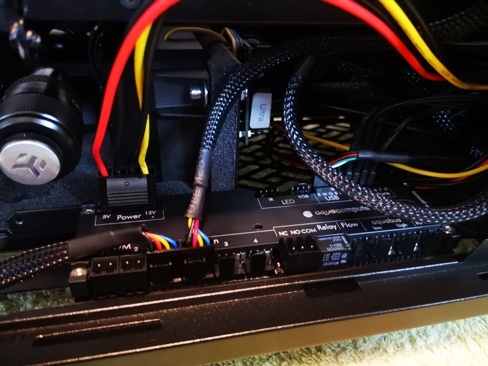

So langsam glaube ich mein Aquaero war zu viel des Guten^^
Bis auf 3 PWM Plätze (8 Fans) und 4 Temp Sensoren ist dort nichts angeschlossen... aber das Teil nun für 60 EUR zu verkaufen um dann für 45 nen Qadro zu kaufen halte ich nicht für schlau.
Apropos Temp Sensoren...
Habe je 1 Sensor VOR und je ein NACH dem Radiator.
Möchte so das Delta ermitteln und wie gut die Radiatoren kühlen.
Hätte noch 2 Sensoren übrig... Ideen?

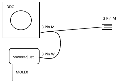

Gibt es einen "3 Pin Y Splitter" für die DDC?
Es ist jedes Mal eine Tortur mit meinen großen Händen den 3 Pin Stecker tief im NT Schacht zu suchen und vom poweradjust zu trennen wenn ich die Pumpe separat ansteuern will.
Ich suche sowas Ähnliches, weiß aber nicht ob es sowas gibt:
Ist ja kein "Y Spitter" per se. Das Kabel welches ich suche hat einen weiblichen 3 Pin Stecker für die DDC und 2 Männliche als mögliche Stromquellen. So muss ich nie wieder den Stecker vom poweradjust trennen sondern die Pumpe über das lose Kabel anschließen und mit Strom versorgen.

Ich hab mir das Kabel selbst gebaut, aus Molex auf 3 Pin adaptern ;)
Löten, Schrumpfschlauch und gut. Musste ich eh um Tachosignal und Strom auf einen 3 Pin zu bringen, und hatte eh alles da.
War dann auch einfacher, hab ein Zwischenstück drin (3 Pin weiblich auf männlich) was ich trennen kann, beispielsweise zum befüllen.
Mein externes 12V Netzteil hat alles an Anschlüssen dran (3 Pin, Molex, Sata 12V) schön per Lüsterklemme :)

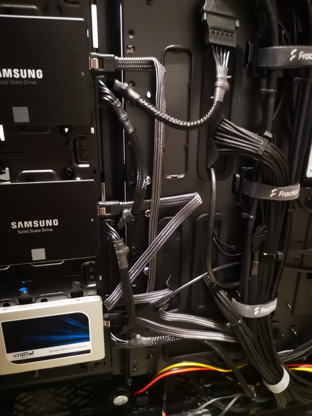

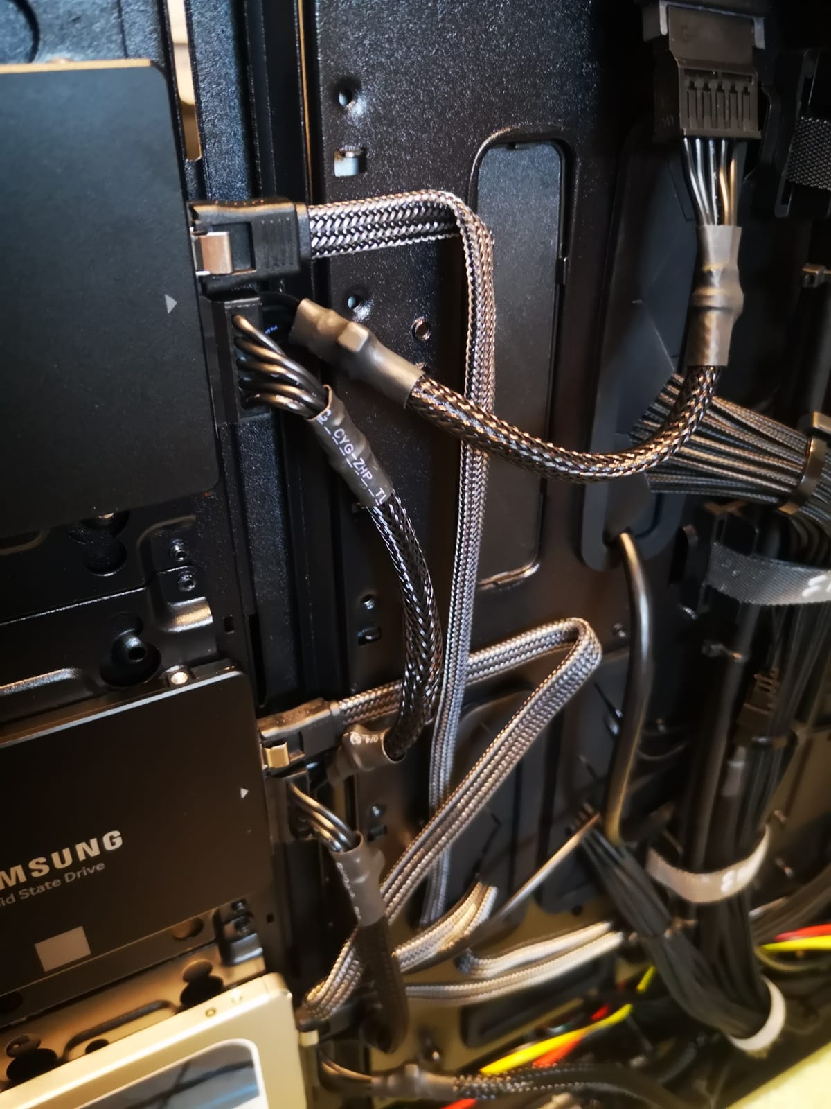

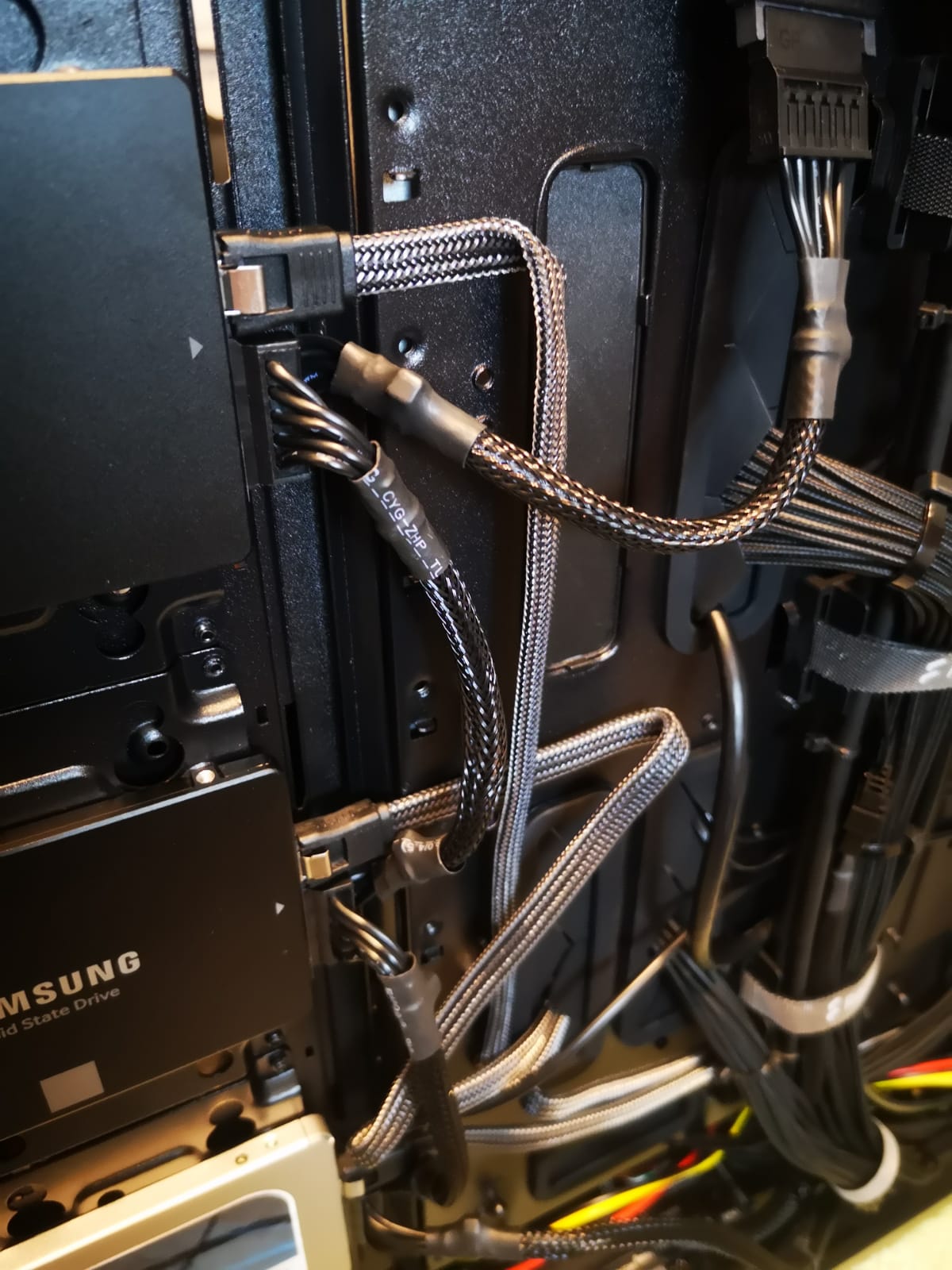

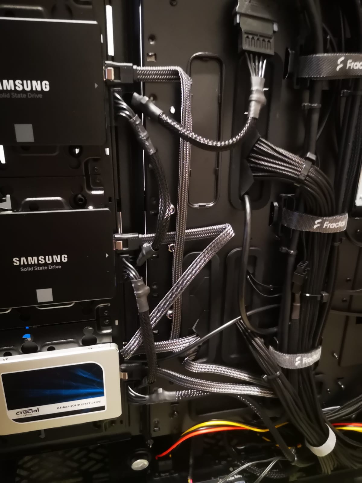

Gestern die SSDs neu ausgerichtet und tada..... geht nicht.... Strom Kabel (SATA) ist dafür nicht ausgelegt. Also doch wieder in 45° Position aber diesmal auf minimalem Abstand... und es klappte. Die Spannung der SATA Stromkabel wurde geringer so dass SATA Datenkabel drunter passte.
Nun habe ich ein anderes Problem, naja neben der katastrophalen Optik der Rückseite^^
Ich musste die "Carbon" Sata Kabel extrem stark biegen, zum teil 2x 180°. Habe es mit der Heißluftpistole etwas erhitzt und dann gebogen. Ich nehme an die Gefahr dass die SATA Kabel kaputt sind liegt bei 50% oder?
Warum gibt es keine optisch ansehliche SATA Kabel?
Warum müssen die immer so starr und unflexibel sein?
Muss gucken ob ich je ein in 10, 20 und 30cm Länge finde....
Zum Thema Molex 3Pin: bau dir das aus mehreren "3Pin auf Molex" Adaptern. Notfalls mit ner vernünftigen Klemme gehts auch ohne Löten ;) Hätte ich persönlich keinen Schmerz mit.
Du kannst die Weiche ja im "greifbaren" Bereich legen, um sie nur bei Bedarf einzubauen.
Zum Sata Problem: das Problem sind halt die Sleeves, die machen das so steif.
Aber auch normale Kabel würde ich nicht so knicken wie auf dem zweiten Bild.
Gesund ist das nicht ;)
Auch normale Sata Kabel sind da nicht besonders flexibel, aber ja, die verbauten waren noch mal eine Nummer härter^^ Ich denke ich teste die Kabel am langen Wochenende am PC meiner Freundin.... auch wenn der Wechsel später keine große Sache ist, muss ja nichts um/ausgbauen.

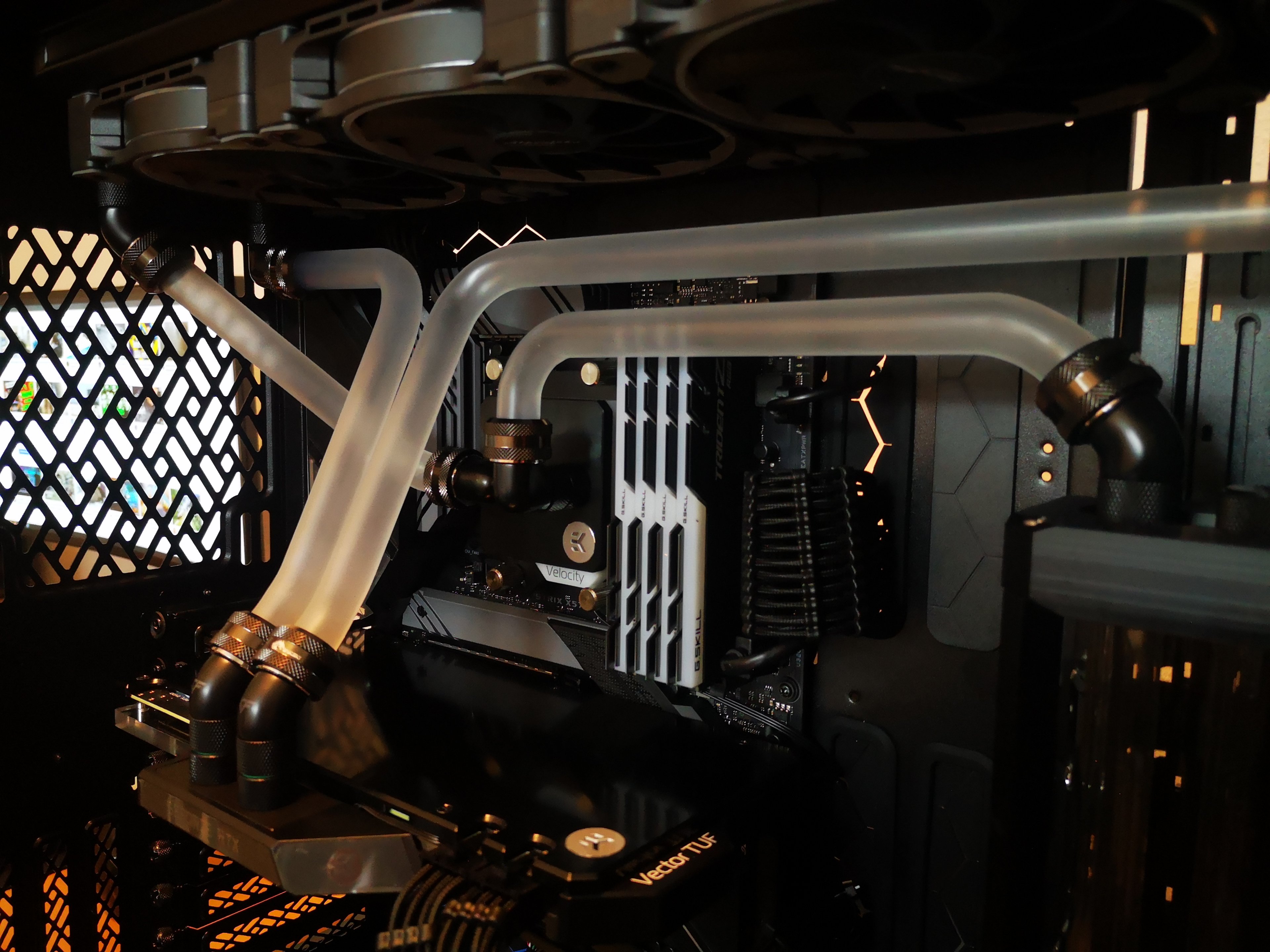

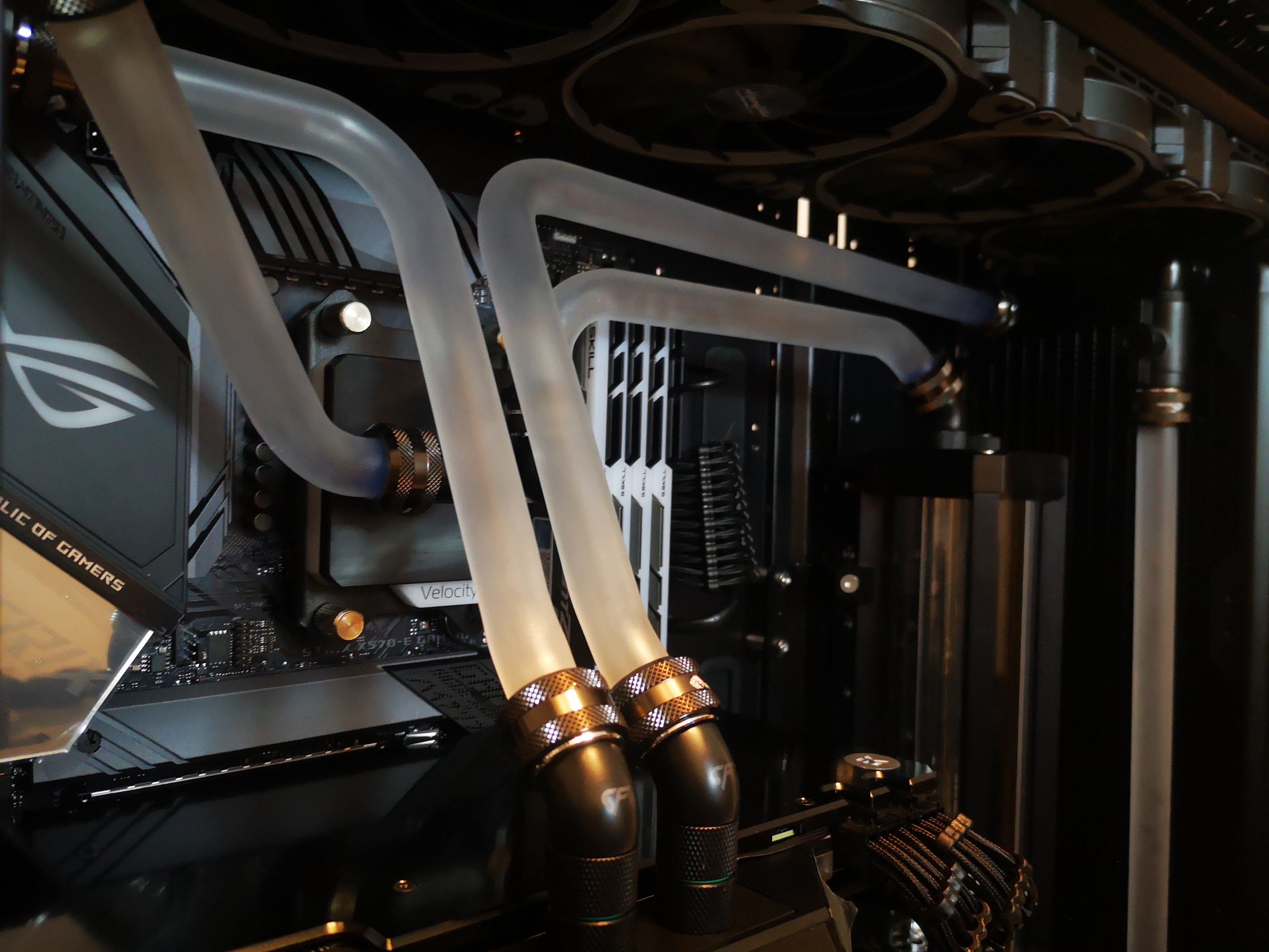

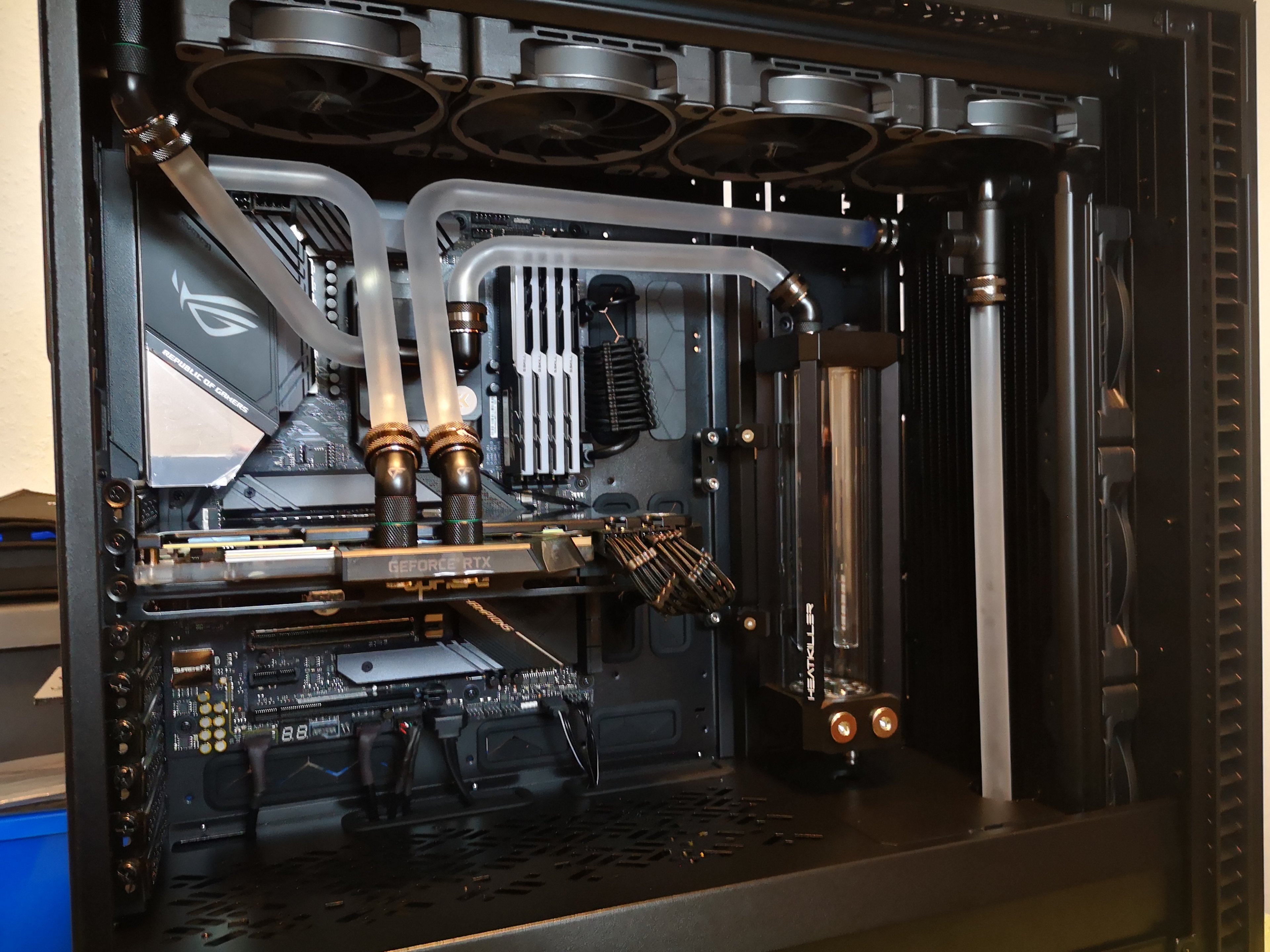

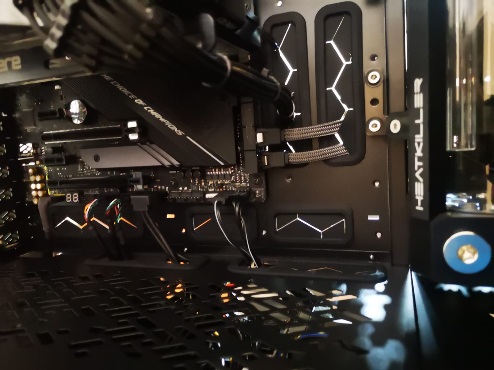

Gestern habe ich die Tubes nochmal mit 500er Pads geschliffen, jetzt gefallen sie mir besser, wobei der Look bei bereits gekauften Satin Tubes um einiges effektvoller ist, liegt wohl am feinen Sandstrahler.
Was sagt ihr?

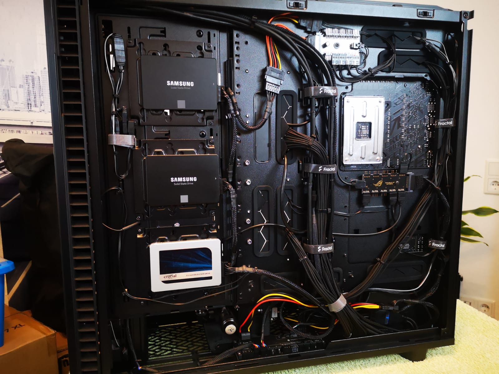

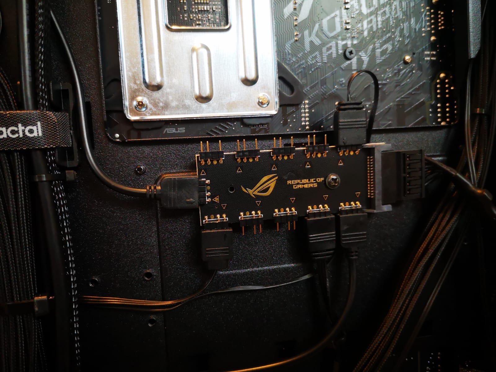

Rückseite etwas besser verkabelt, mir fehlen aber kleine Kabelbinder... über 100 verbraten bereits bei diesem Build^^
Heute wird der AGB mit der Pumpe verbunden, danach bin ich eigentlich fertig.
Was noch fehlt sind wie gesagt die paar Kabelbinder und die neuen SATA Kabel, sind aber für die Inbetriebnahme nicht relevant da die System SSD eine M2 ist.

Mega gut mit den Satintubes. Nochmal deutlich besser als erwartet. Überhaupt schön Rohrverlegung.
Die Blöcke haben schon ne gewisse Wärmekapazität. 30 Sekunden sollten kein Problem sein, im Bios ist ja eh Basistakt. Vielleicht einen Schuss Wasser in die Blöcke.
