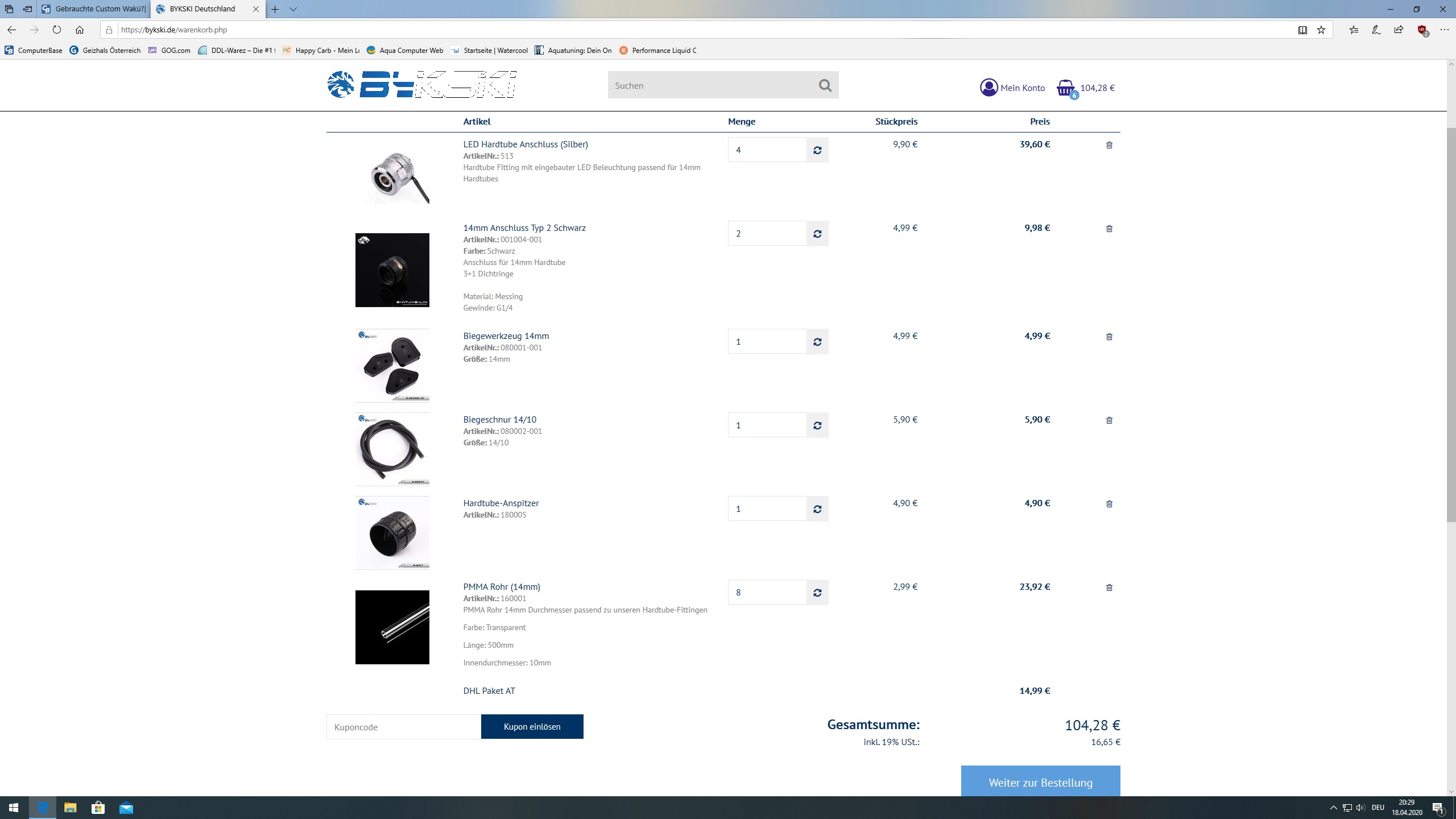

Ich denke ich habe alles, oder fehlt noch was?
https://bykski.de/index.php?wlid=c08a71fbbd5b07ff43a7f7697209bfa3&jtl=w
Die Blindstopfen sind für den Radi gedacht,weil ich den leicht versetzten möchte.
Die Verlängerung habe ich deswegen dazu genommen, weil beim Radi noch ein Sensor verbaut wird,dadurch ist dann ein Anschluss länger als der andere,die Verlängerung soll das dann wieder ausgleichen.
Werkzeug sprich Heissluft,Schraubzwinge und Säge habe ich schon daheim.

Temperatursensor hast du?
Würde ich immer direkt mit in den Loop integrieren, ob das jetzt ein In-Line Sensor oder ein Plug im AGB ist, ist relativ egal, aber danach lässt sich am besten steuern, Wasser reagiert träge und bei 1-2°C Temperaturschwankungen müssen nicht zwangsweise die Lüfter schneller drehen, bloß weil die CPU mal kurz ein paar Programme oder so geladen hat.
Was genau willst du mit den Male-to-Male Adaptern anstellen?
Ich hab solche Teile zwar auch hier, aber ich hab die zB für einen Ablasshahn, ein T-Stück oder gewinkelte Adapter mit beidseits Female Anschlüssen, du hast aber ausschließlich Teile die auf der einen Seite Male und auf der andern Female oder 14mm OD und Male haben, in der Konstellation hast du dafür keine Verwendung.
Und Apropros Ablasshahn: Bei Hardtubing willst du unbedingt eine Möglichkeit zum kontrollierten Ablassen der Flüssigkeit haben, d.h. einen Kugelhahn der irgendwo dran hängt und nicht direkt im Loop ist.
Ich hab bei mir zB einen am unteren Ende eines NexXxos Radiators angeschraubt und mit einem Blindstopfen zusätzlich verschlossen (primär der Optik halber).
Wenn ich jetzt Wasser ablassen will, kann ich an den Kugelhahn ein Fitting mit Restschlauch anschließen und den Hahn aufdrehen.
Nur im Gegensatz zu dir und den Acrylrohren kann ich auch einfach meine EPDM Schläuche Abklemmen und ohne viel Schweinerei das Wasser ablassen.
