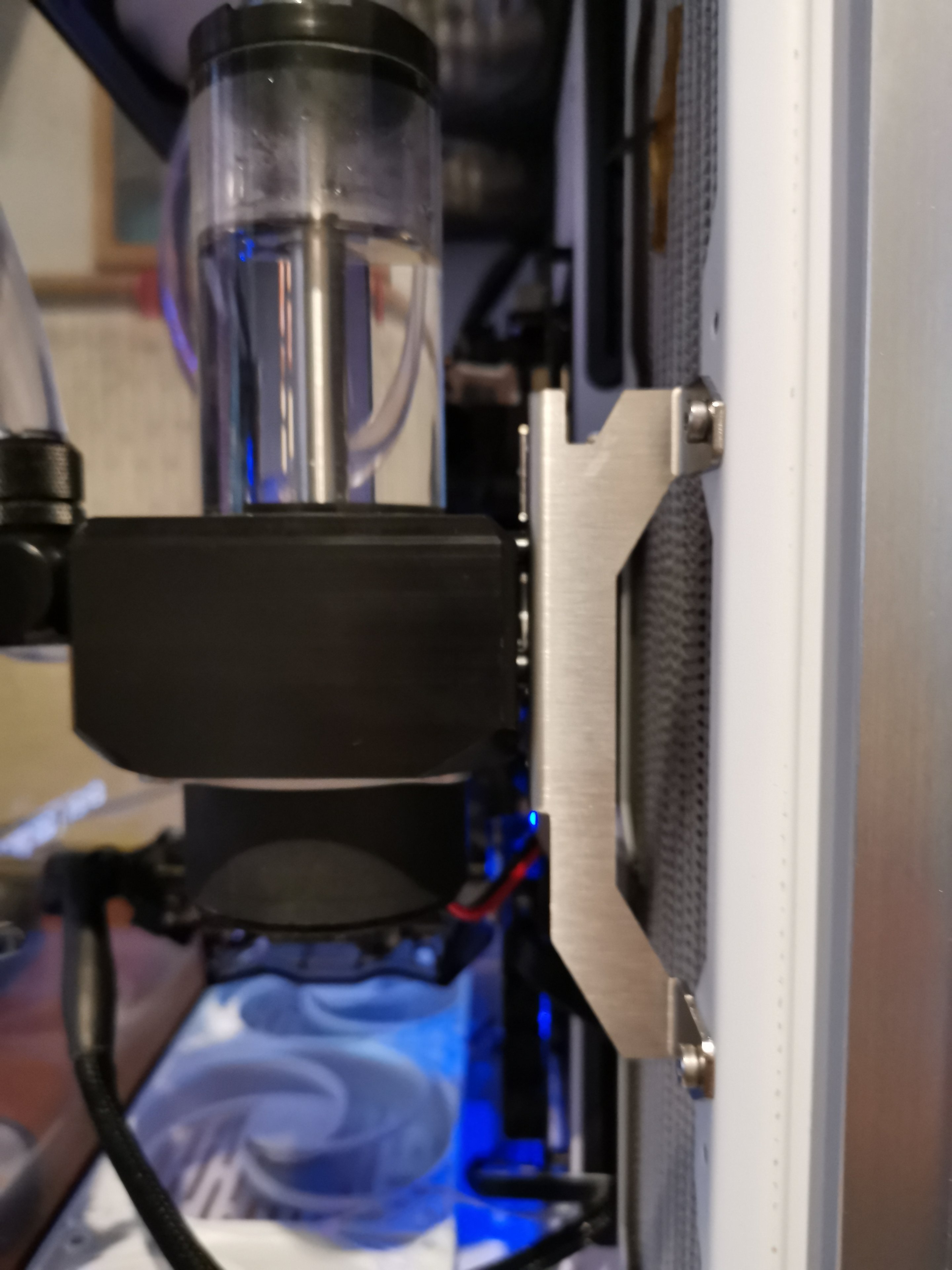

Wie hast du die Pumpe nochmal entkoppelt?
Meine D5 steht auf Heatkiller Entkoppler gummis, die höre ich ab knapp über 60% Leistung leise brummen, früher Stand sie auf einem Shoggy, das hat etwas bessere Ergebnisse geliefert, spätestens ab 75-80% höre ich aber auch das Arbeitsgeräusch der Pumpe, das ist der Nachteil an meinem halboffenen Gehäuse.

Anschluss 3 habe ich schon probiert, da wird dann gar keine Drehzahl angezeigt,angschlossen habe ich die Pumpe bei Anschluss 4.
Montiert habe ich AGB und Pumpe so

Valdasaar schrieb:
Und wenn du noch weiter mit der Drehzahl runter gehst? Meine D5 läuft nur bei ~ 2100 RPM unhörbar leise.
