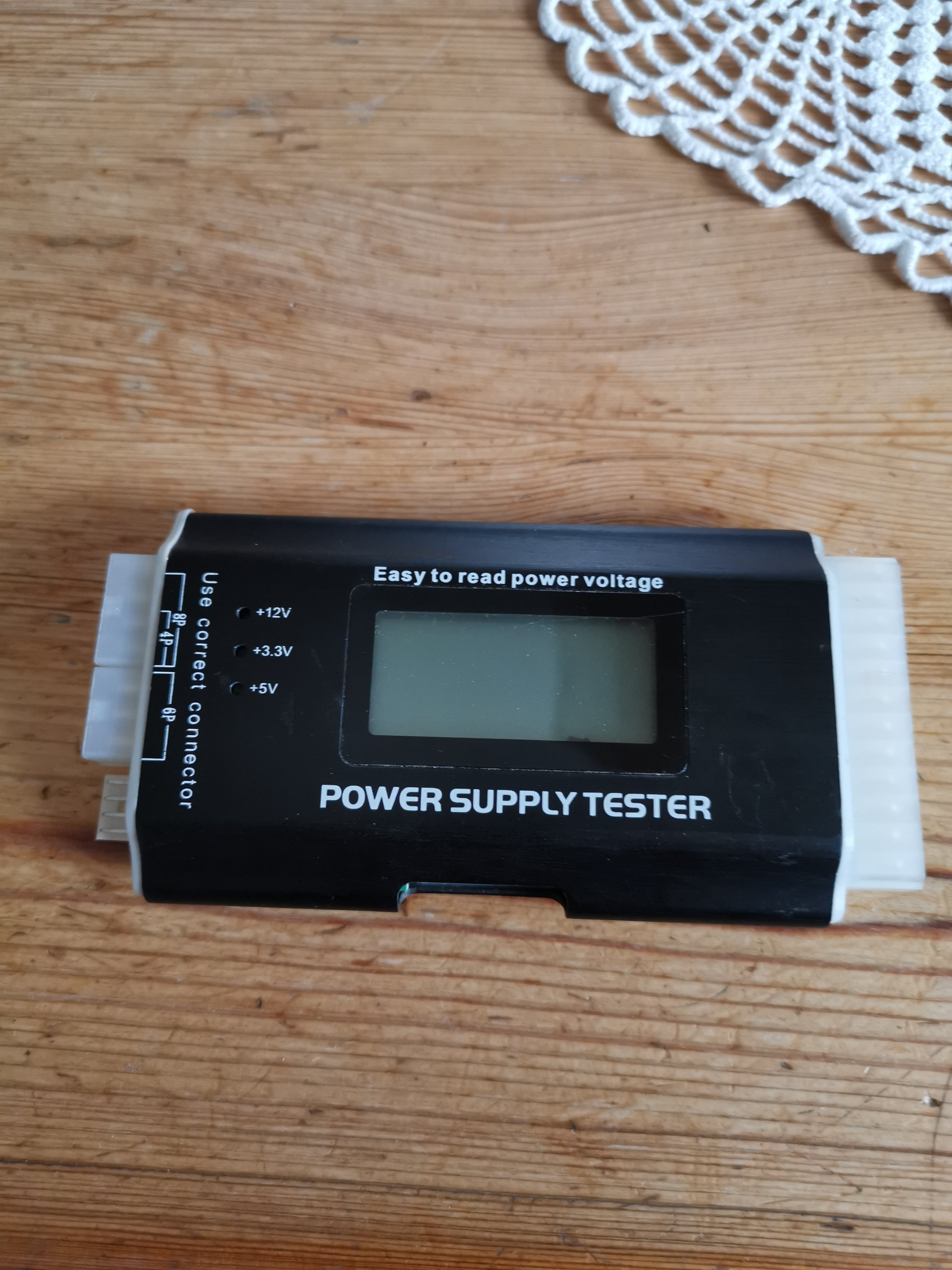

Wie überbrücke ich am besten das Netzteil?
Da gibt es zum einen in jedem Webshop diese Überbrückungsstecker für:
https://www.aquatuning.de/wasserkue...bya-atx-ueberbrueckungsstecker-24-pin-schwarz
Du kannst auch einfach die beiden richtigen Pins selbst überbrücken mit einer Büroklammer oder so. Aber pass dann extrem auf, da darfst nicht die falschen Pins erwischen.
Die sicherste Methode ist ein kleines Netzteil für den unabhängigen Betrieb der Pumpe (und vielleicht der Lüftersteuerung/Überwachung) wie zum Beispiel:
https://www.aquatuning.de/wasserkue...pin-molex-34-watt-inkl.-euro/uk-stecker?c=403
https://www.aquatuning.de/wasserkue...pin-molex-70-watt-inkl.-euro/uk-stecker?c=403
Mit einem Netzteil Tester müsste das auch gehen.
