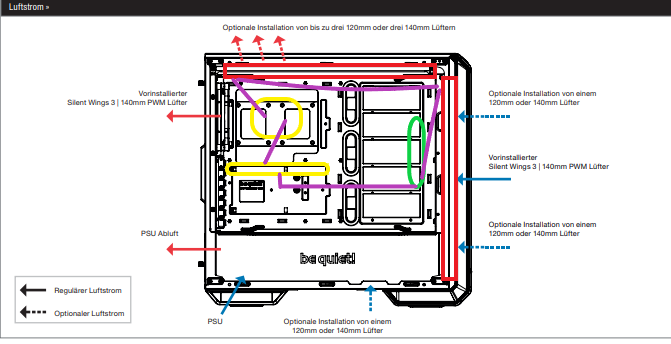

    Wie wäre denn der optimale Weg für die Wasserkühlung? (Mein weg wäre im Uhrzeigersinn) Sorry für das extrem schlechte Modell von mir, allerdings bin ich kein technischer Zeichner oder Künstler :D
    Rot= Radiator
    Grün=Pumpe/Ausgleichsbehälter (all in one)
    Gelb= GPU + MB/CPU
    Lila= Schlauchverbindung (mir ist bewusst, dass die schläuche ein wenig "hängen" werden, da es sich um softtubes handeln wird)
    Wo soll denn überhaupt die Pumpe installiert sein? Ich habe oft gelesen, dass diese am niedrigsten Punkt im System eingebaut sein soll. Mir ist außerdem schleierhaft wie ich die denn überhaupt einbauen soll. Man kann sich ja auch einen Adapter kaufen auf einen 12cm Lüfterplatz, aber bedecke ich nicht damit einen Lüfter??
    Bekomme ich denn überhaupt die 2x 360mm hin? Gefühlt ist dort nämlich wenn dann nur für einen 360mm Radiator platz, aber nicht für 2 stück.

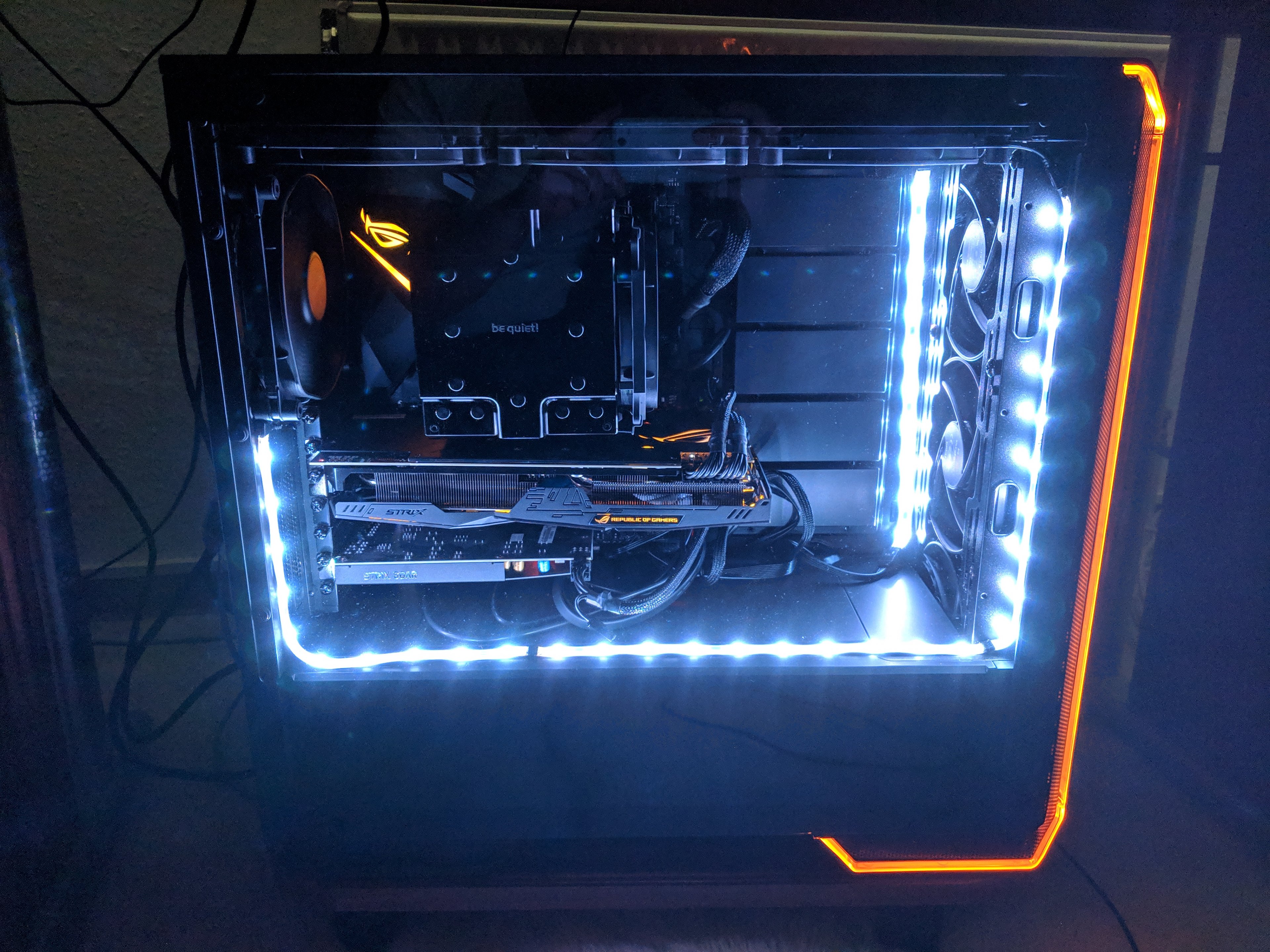

360 + 360 solle 600 Watt kühlen können, also VII mit 300 Watt Und CPU mit 100 Watt sind dann leise machbar.
Die Pumpe sollte nur deswegen am tiefsten Punkt sein, weil man die Kühlung befüllen muss. Zweitens braucht die Pumpe ein gute Verschraubung und Entkopplung mit dem Gehäuse. Zum Befüllen könnte man den PC auch auf der Seite betreiben. Also Wasser rein, Pumpe an, Pumpe aus, mehr Wasser rein, Pumpe an... bis genug Wasser drin ist.

Ob du zwei 360er Radiatoren rein bekommst müsstest du ausmessen, evtl gibt es ja auch Reviews dazu.
Bei Geizhals sind eigentlich immer die Ausmaße der Radis abgegeben.
Für wirklich leise würde ich nicht unter den zwei 360ern gehen.

wenns leise sein soll, dann definitiv 2x360 Radi. Kenne das gehäuse vom Namen aber auf denn ersten Blick sieht das Case nicht gerade prädestiniert für eine wakü aus. Gibt es den aussparungen oder löcher zum befestigen des AGBs+Pumpe? (vlt täuscht aber der erste blick) :D
Ich hatte mal ne 360er+240er-Wakü im Define R6. Ein Magicool 360er mit 45mm Dicke und ein Radiator der SilentLoop 240 (= Alphacool Nexxxos ST30), dazu Lüfter mit Spitzengeschwindigkeiten deutlich über 1000rpm.
Hat für CPU only (5820K, 8700K, R5 2600) super gereicht, aber als dann zum R5 2600 noch die RTX2080 dazukam, ist mir die Wassertemperatur durch die Decke geschossen - da lief bei 3DMark-Last in Dauerschleife der R5 schon im Idle bei fast 70 Grad und die RTX2080 hat auch fast 60 Grad erreicht - und das bei um die 2000MHz bei etwa 1,037V. Und dabei liefen zwei der Lüfter mit fast 2000rpm, zwei mit ca. 1500rpm und einer mit nur 1000.
Den MO-RA3 420 gekauft und den 240er-Radi rausgeschmissen, nun erreicht die RTX2080 selbst bei 2115/8100MHz bei 1,093V nur noch um die 50-53Grad, mein aktueller 3930K liegt auch bei nur knapp über 70 Grad in prime95 - bei 4,8GHz und 1,42V.
Und das bei knappen 650rpm mit den Lüftern am MO-RA (Phobya G-Silent 14) und ca. 750rpm auf den Lüftern (Enermax T.B. Silence) am 360er-Radi. Also auch sehr viel leise, wenn auch nicht unhörbar, dafür waren die Lüfter doch zu billig...
TL;DR: Kauf dir einen externen Radiator, in dem Case bekommst du für ne leise Wakü nicht genug Radiatorfläche unter. Den MO-RA stellst du irgendwo unter den Tisch wo er nicht stört - und Blenden gibts auch zu kaufen, falls dir die Lüfter zu hässlich aussehen.
