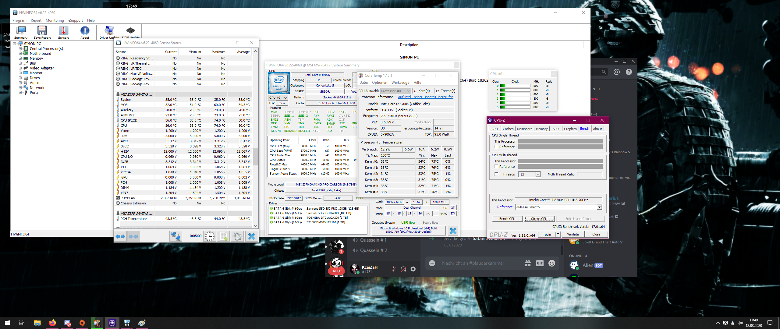

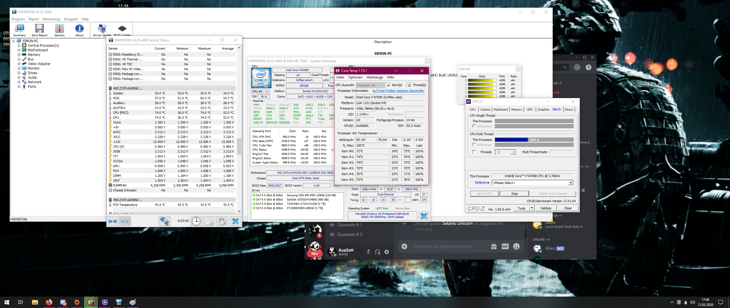

So komplettes Kühlsystem auseinander gebaut, CPU Kühlkopf auseinandergebaut, mit Destilliertem Wasser durchgespült, Lamellen mit einem Pinsel vorsichtig durchgepinselt :D.
System zusammengebaut, befüllt, Entlüftet, nun sind auch keine Luftbläschen mehr drinnen, bzw. keine sichtbaren.
Bei Volllast kam ich nach 20 min auf 89°C

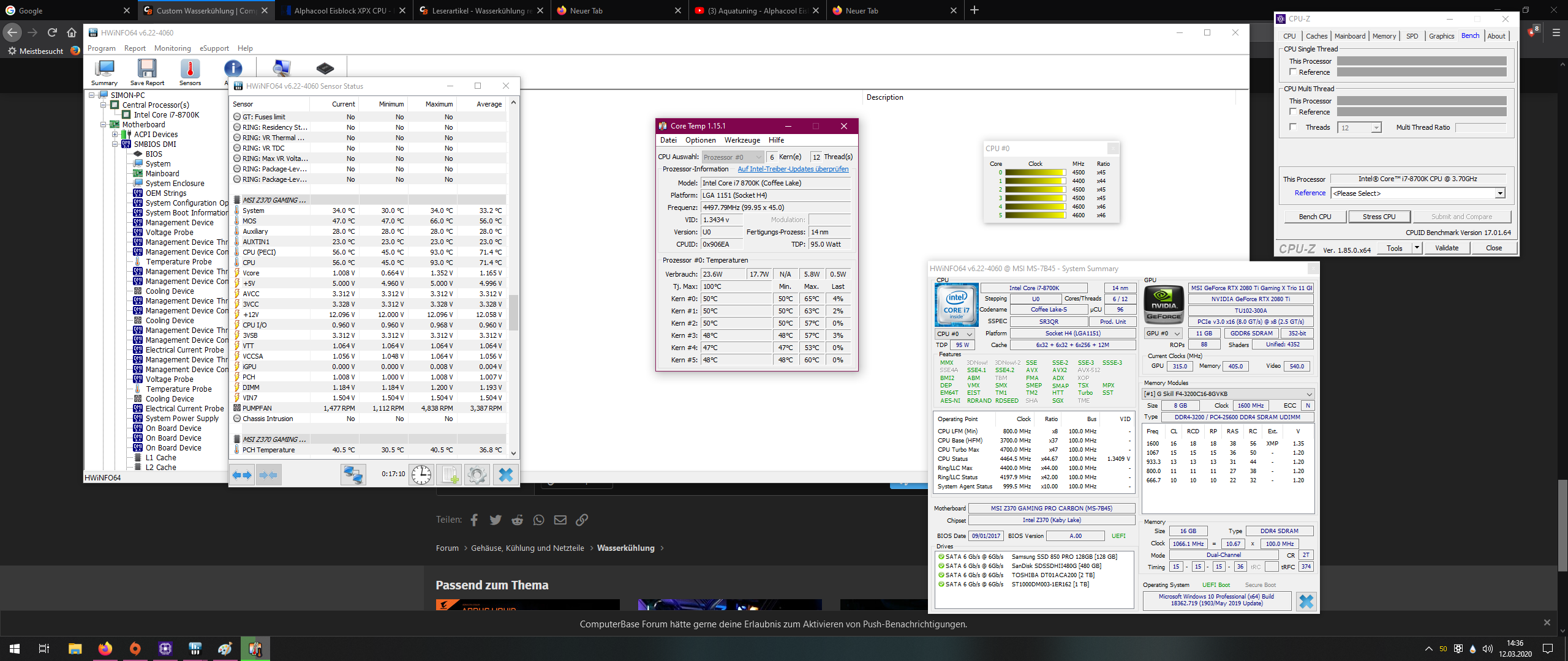

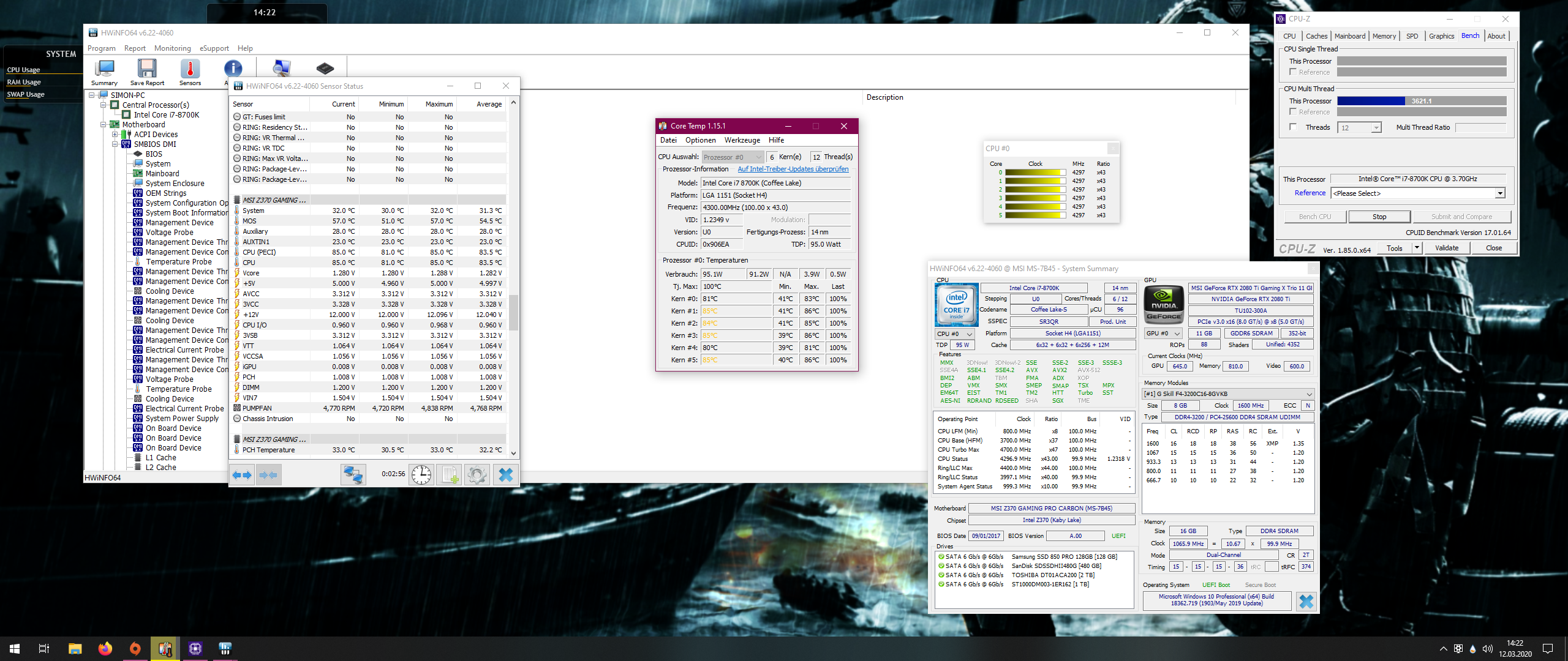

UEFI ist zurückgesetzt und nun die neuen Werte nach 20 min Stresstest
Reaktionen: 0-8-15 User
Das sieht doch schon viel besser aus! Dann würde ich jetzt mal das XMP Profil anwerfen.
