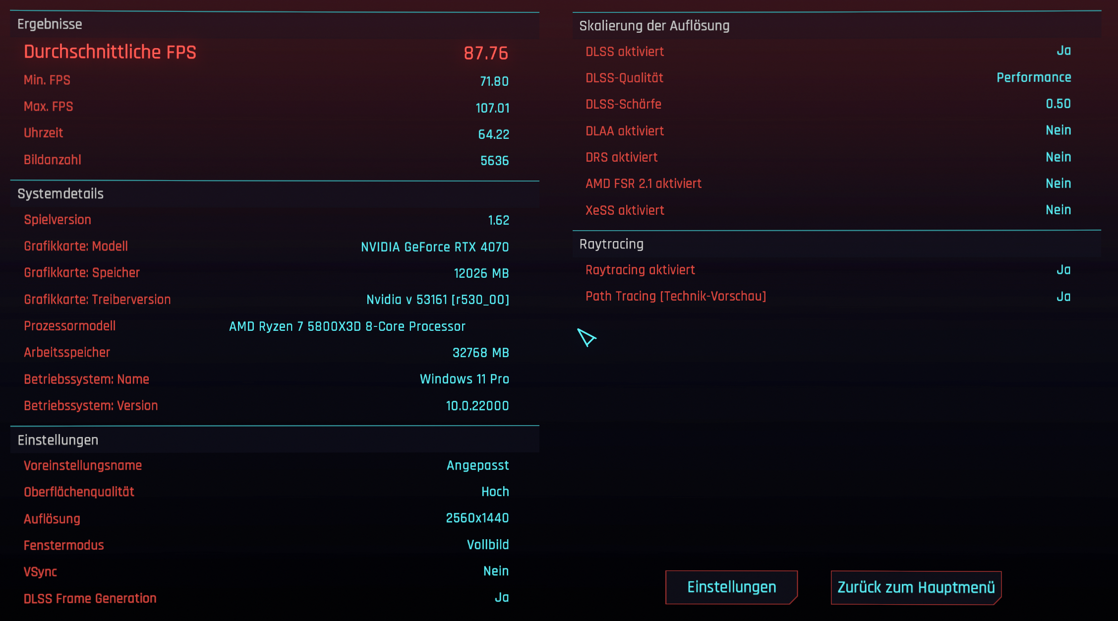

Bericht Cyberpunk 2077 mit Pathtracing: Die Community testet den Raytracing-Overdrive-Modus

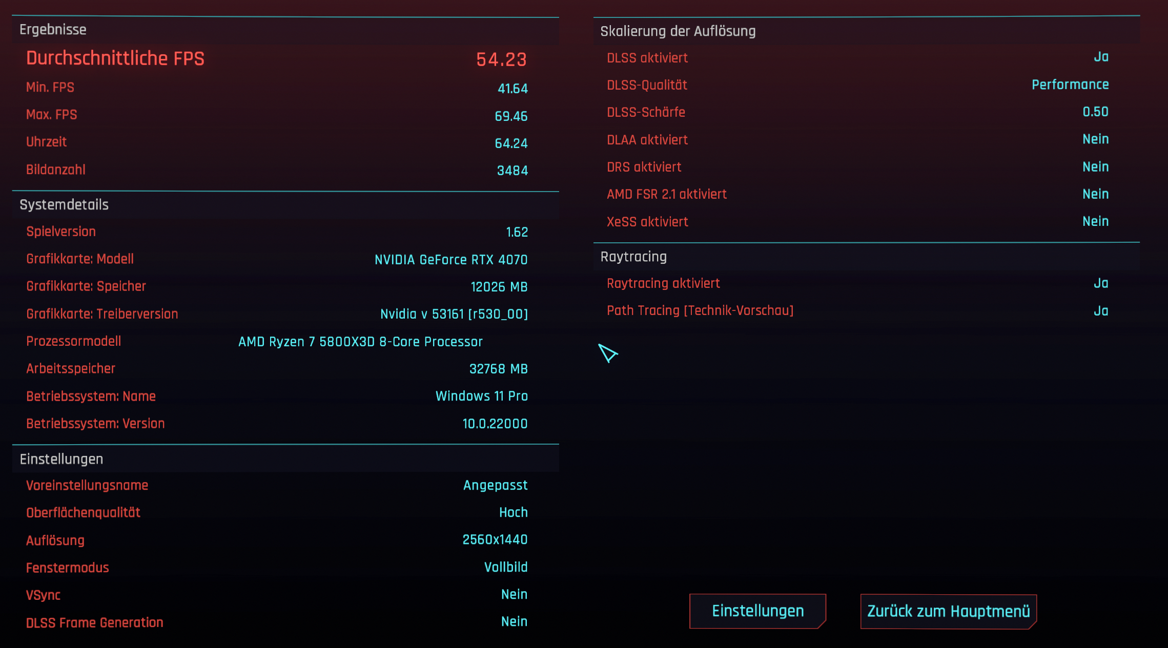

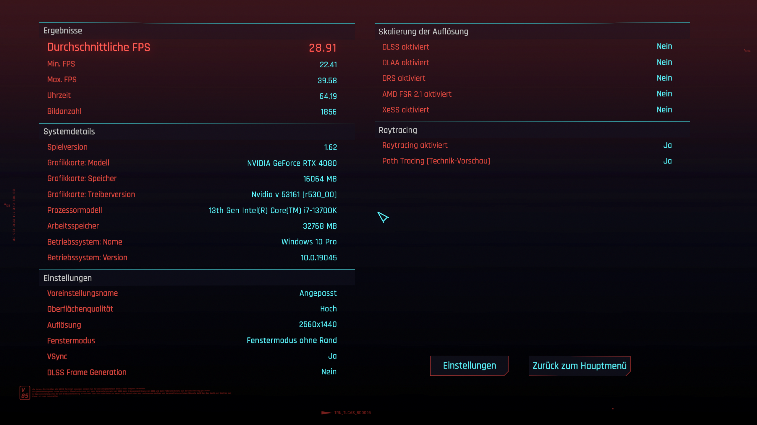

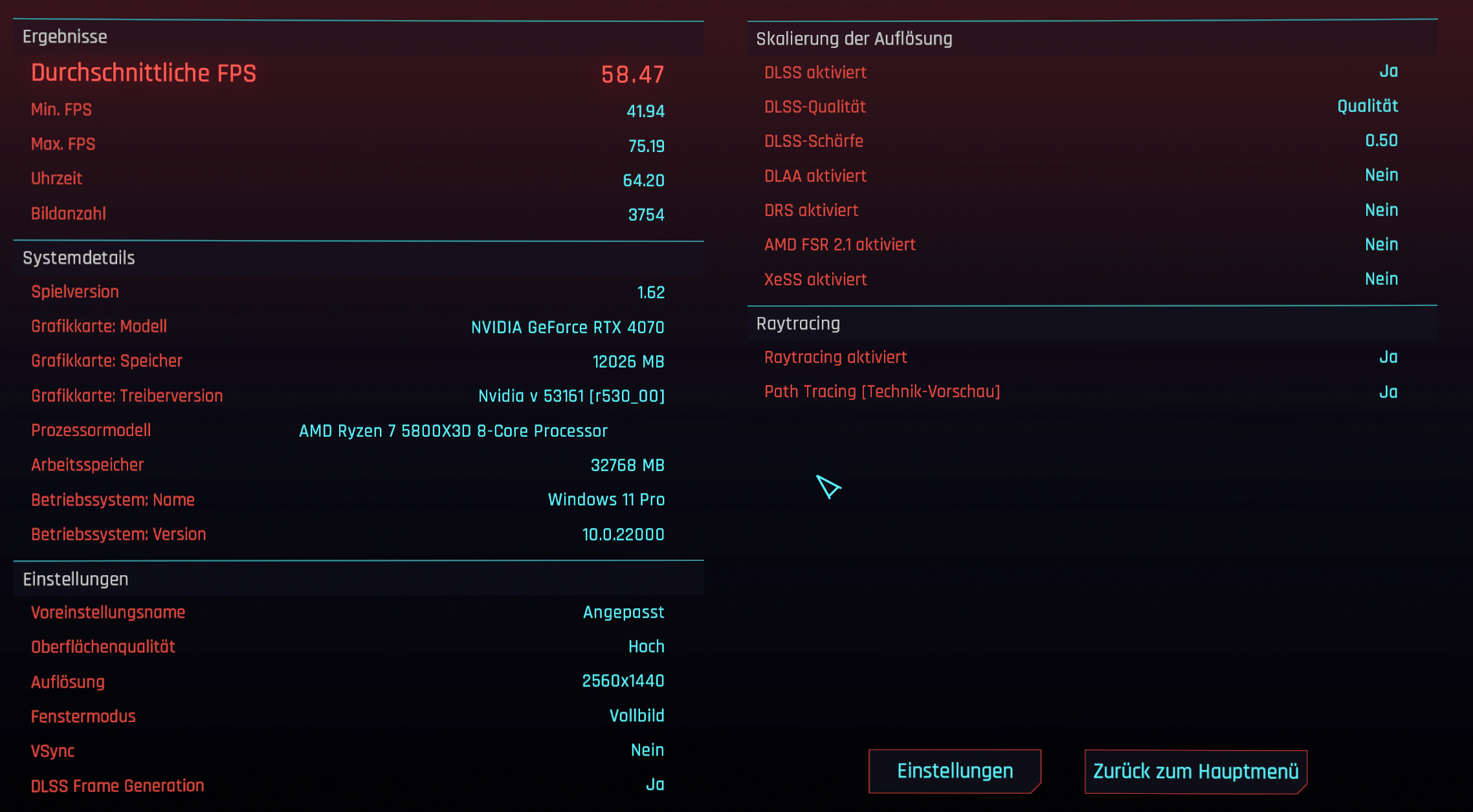

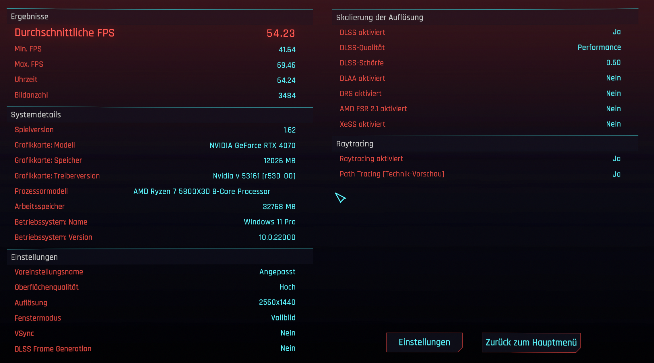

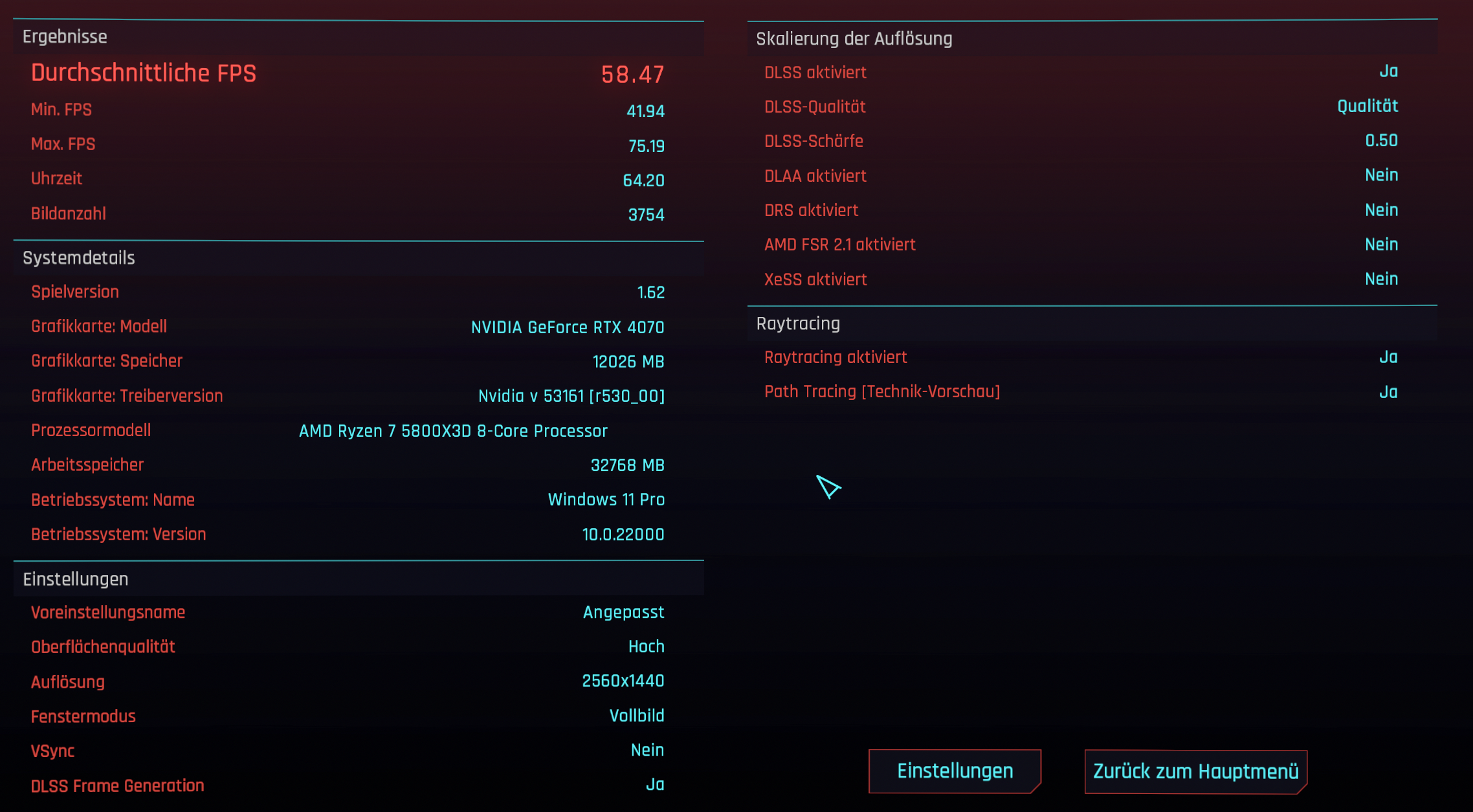

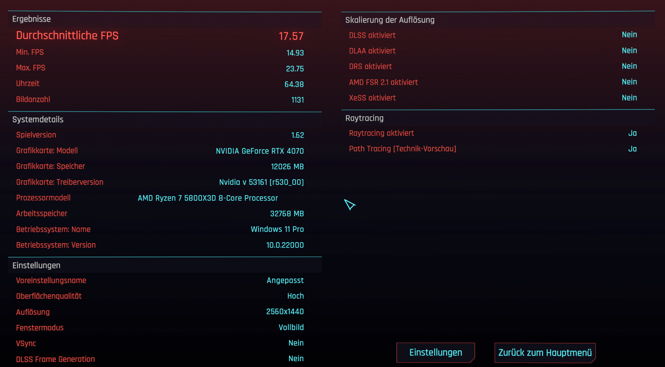

System: RTX4070, 5800X3D, DDR4-3200CL16
2.560 x 1.440, DLSS „Performance“ + Frame Generation: 87,76
2.560 x 1.440, DLSS „Quality“ + Frame Generation: 58,47
2.560 x 1.440, FRS 2/DLSS „Performance“: 54,23
2.560 x 1.440, native Auflösung: 17,57

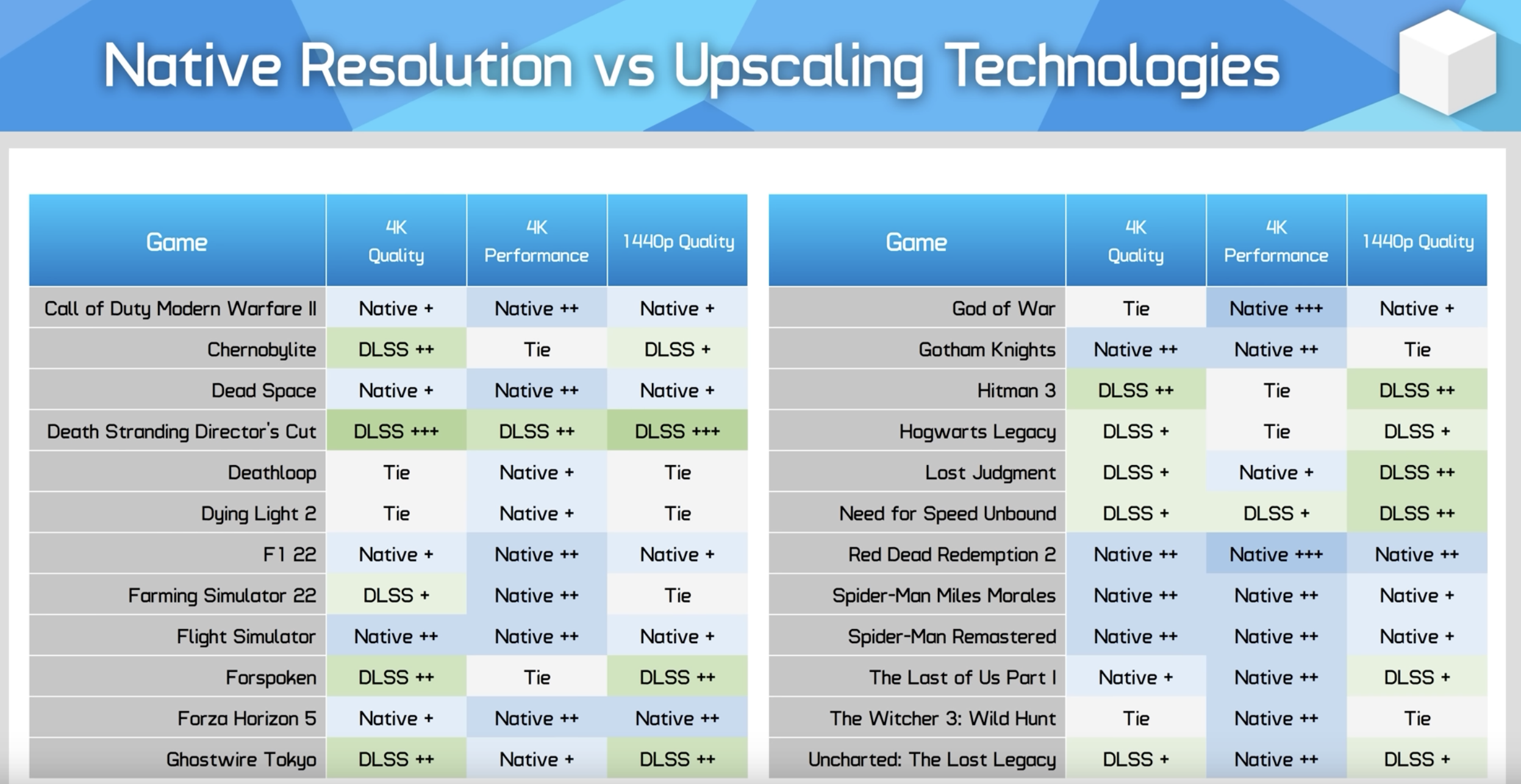

Von 4K runter auf 720p wäre schon "DLSS ultra performance". DLSS quality oder balanced haben eine deutlich höhere Renderauflösung und reichen bei vielen GPUs bereits für "annähernd spielbare fps" aus.
Tu das, wenn du dich damit wohler fühlst.
Auch wenn in vielen Spielen zumindest DLSS quality inzwischen besser aussieht als die native Auflösung:
ALLE Vergleiche in dem Video sehen bei DLSS NUR nachgeschärfter aus. Mach bei Nativ einfach die Nachschärfe im Treiber an und du hast die selbe Schärfe und dann wieder bessere qualität.
DLSS ist schon ziemlich crazy Stuff. Guck dir mal diese beiden Vergleichgsbilder aus dem 3DCenter an:
DLSS Q
Native
Der hier sichtbare Unterschied beschränkt sich nicht nur auf die Bildschärfe.

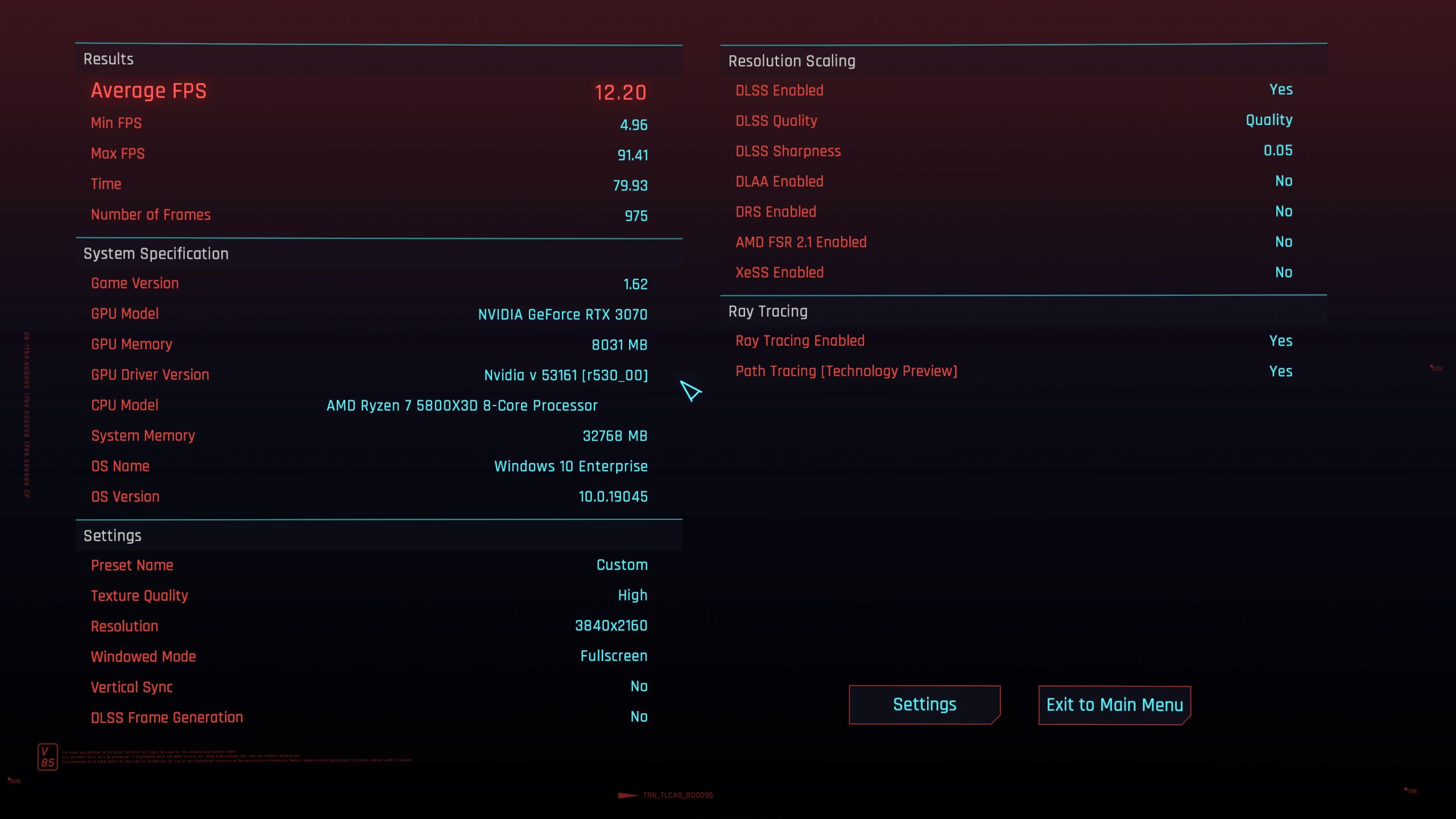

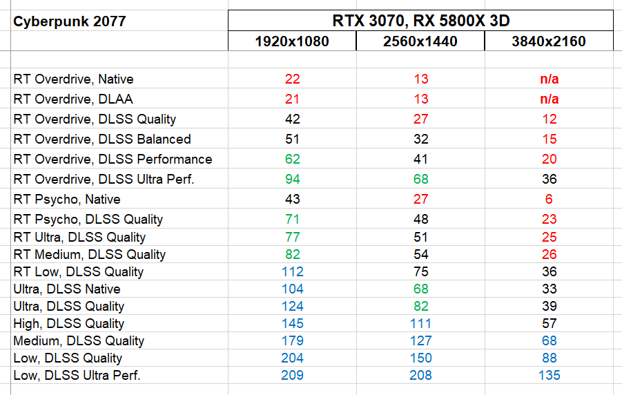

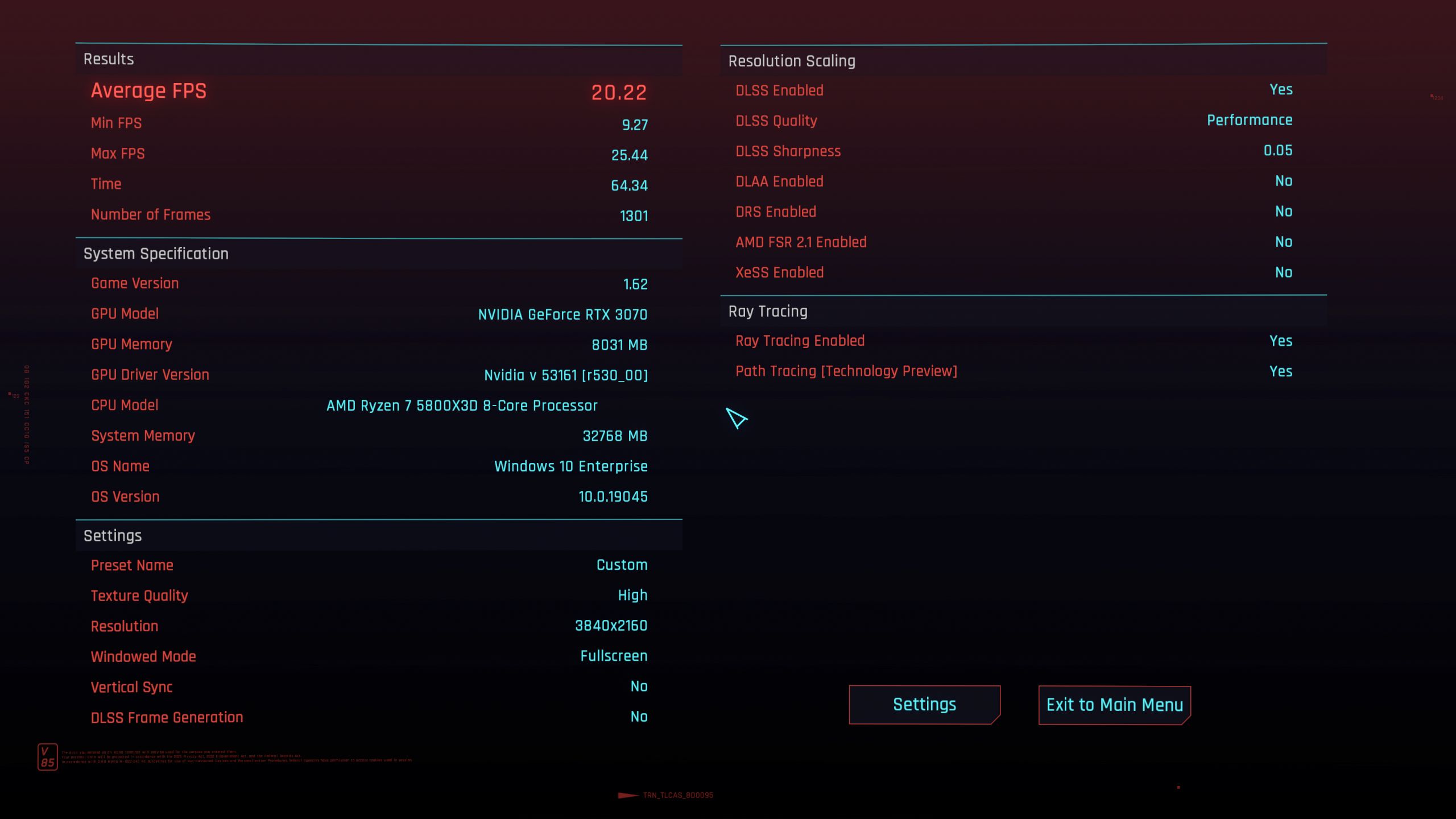

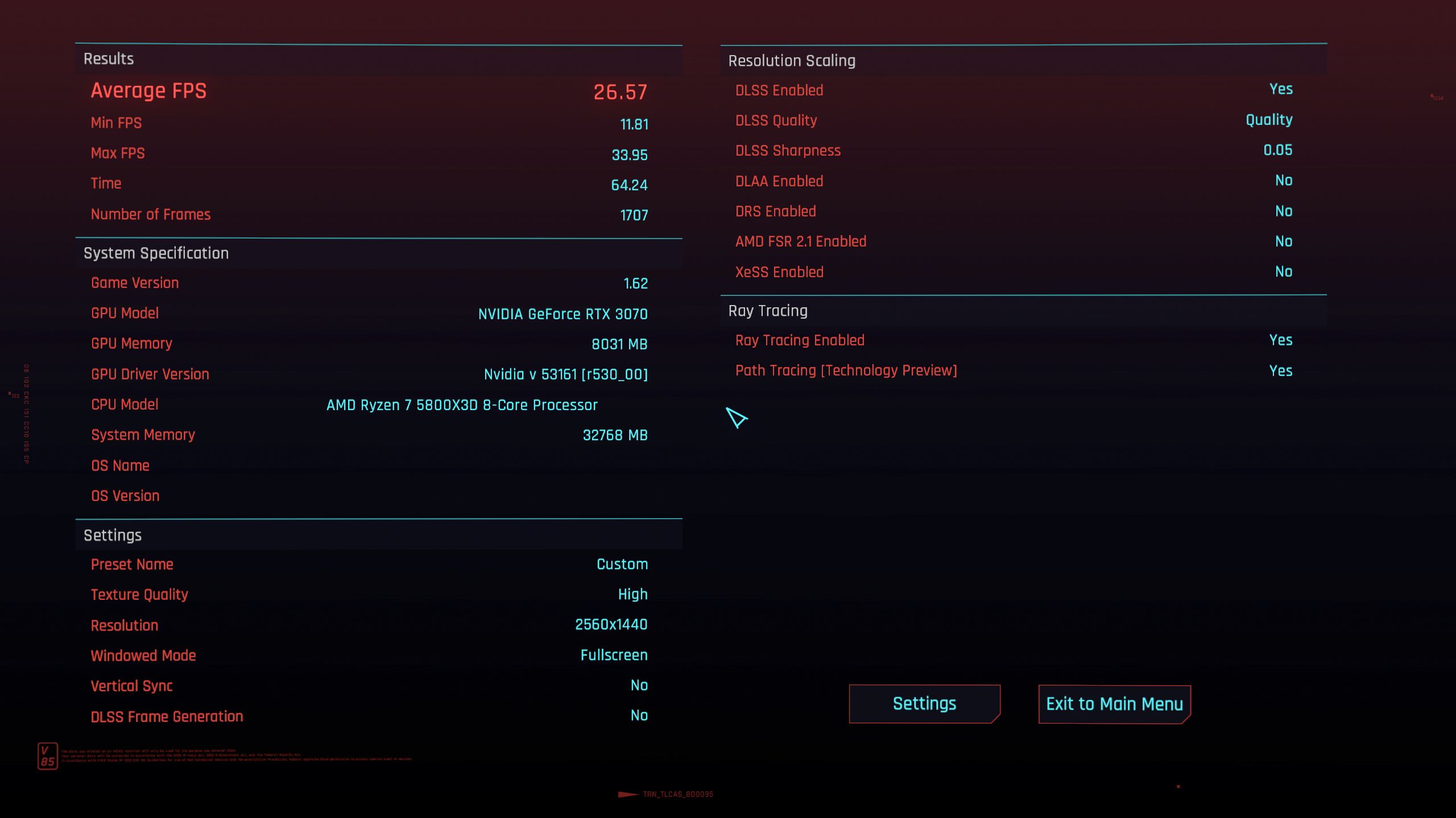

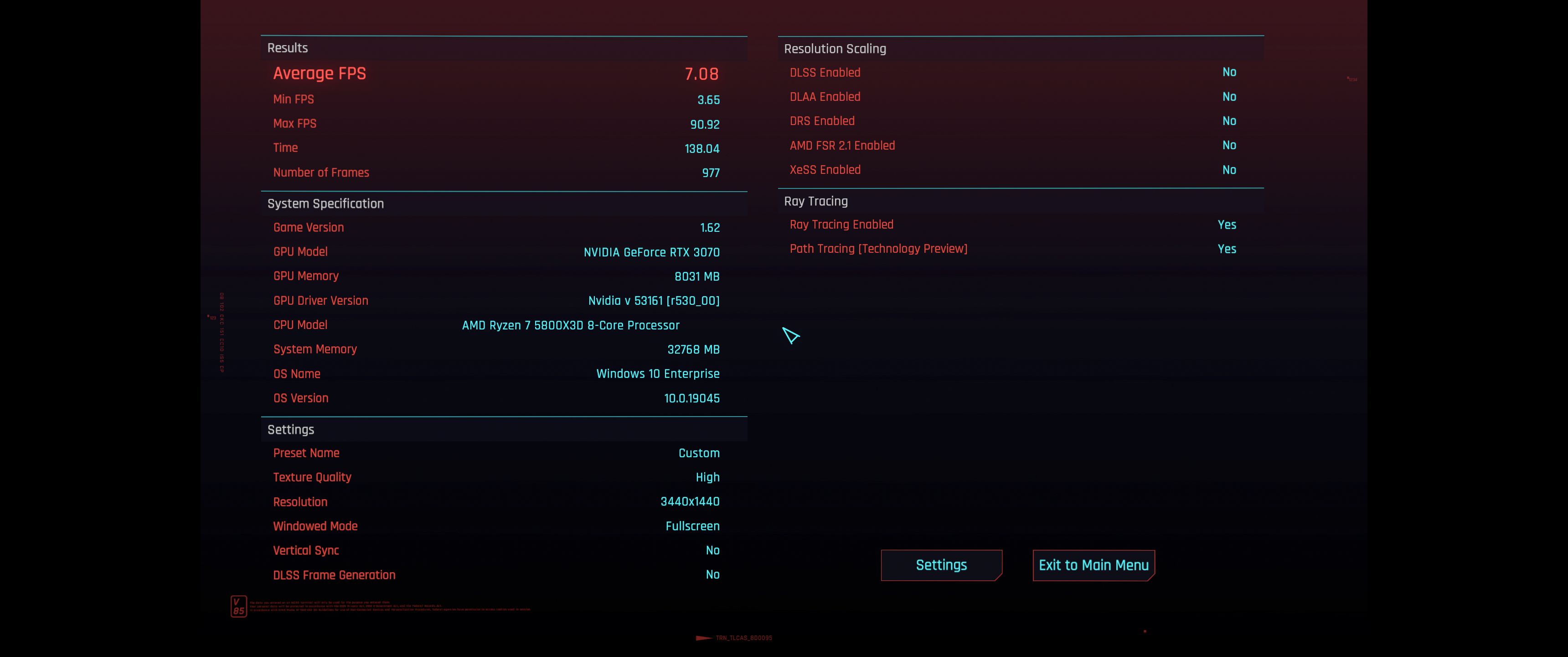

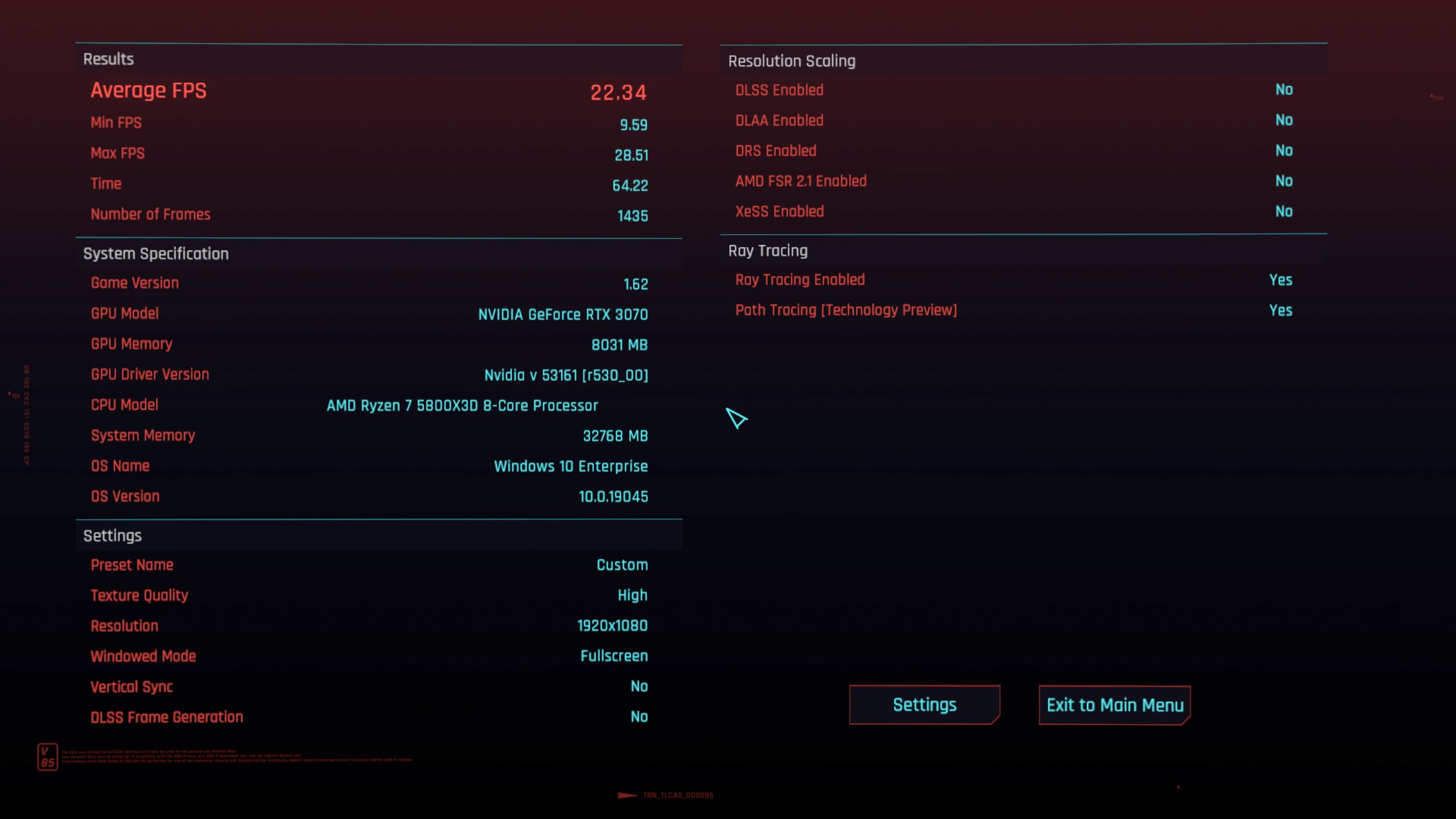

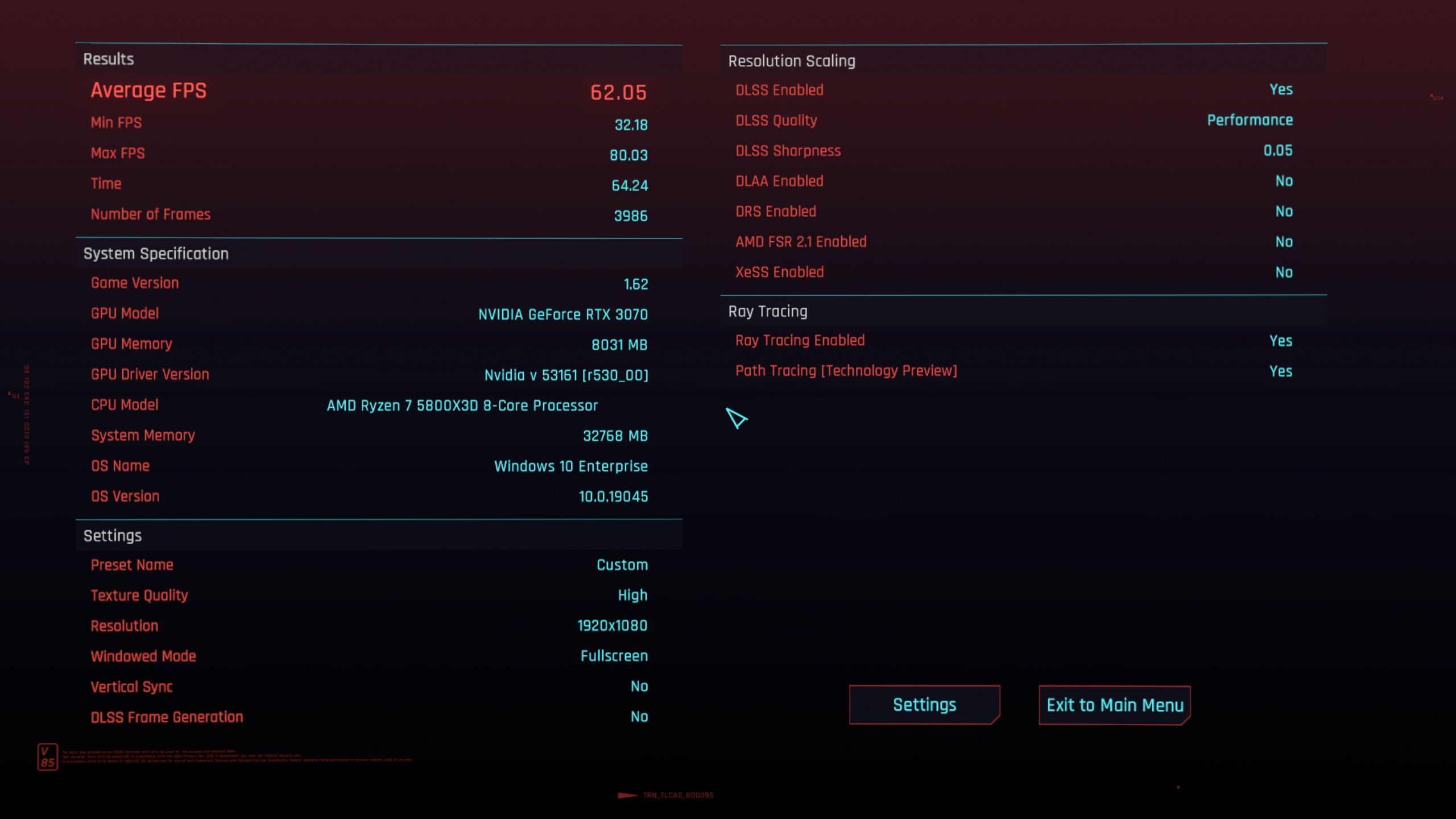

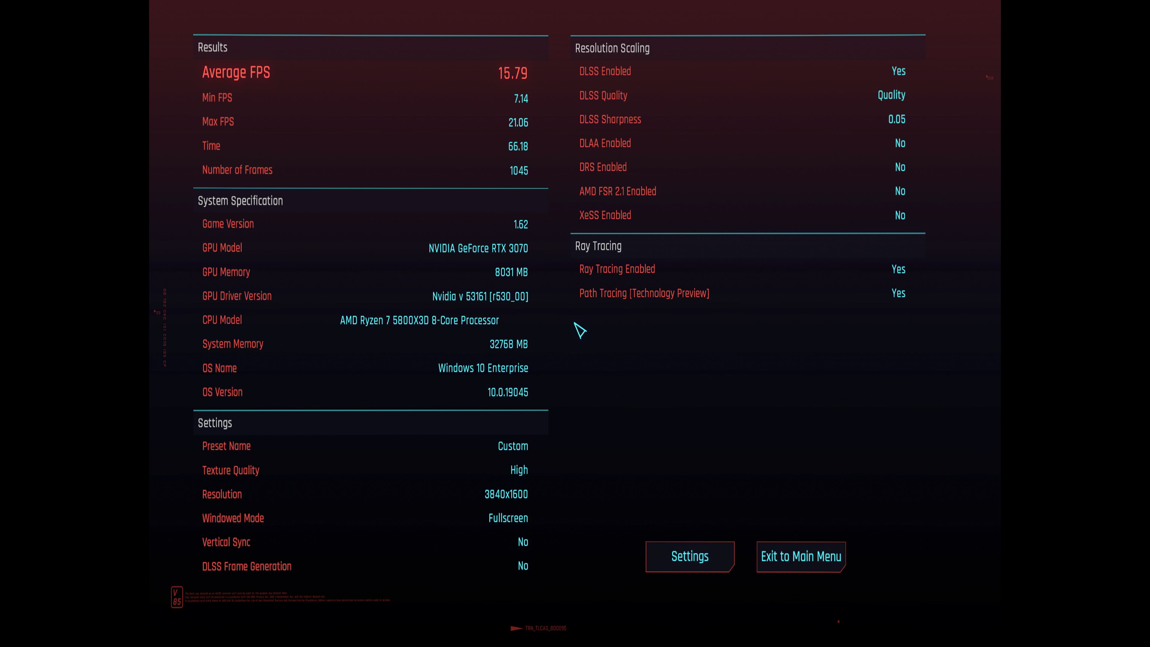

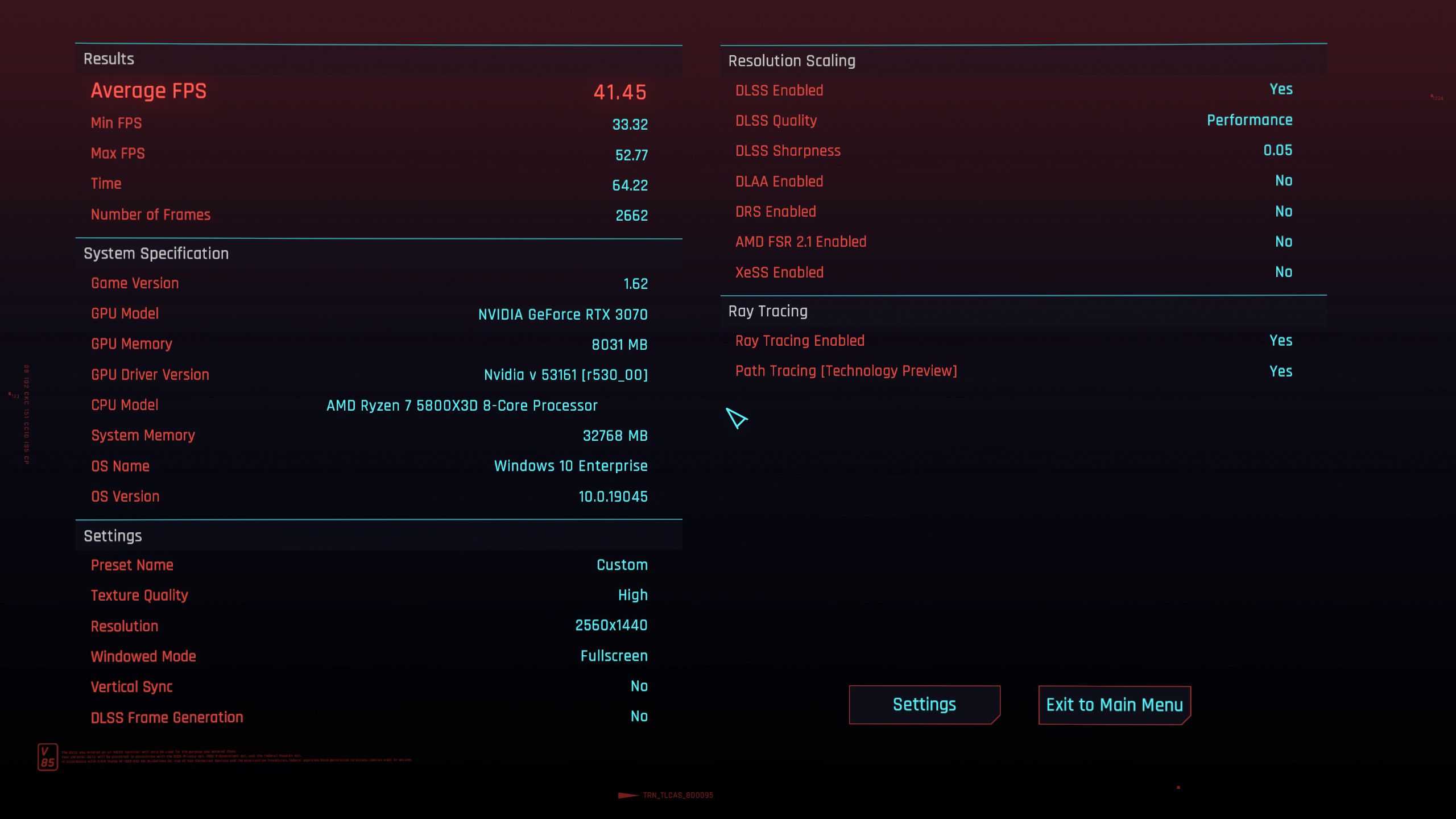

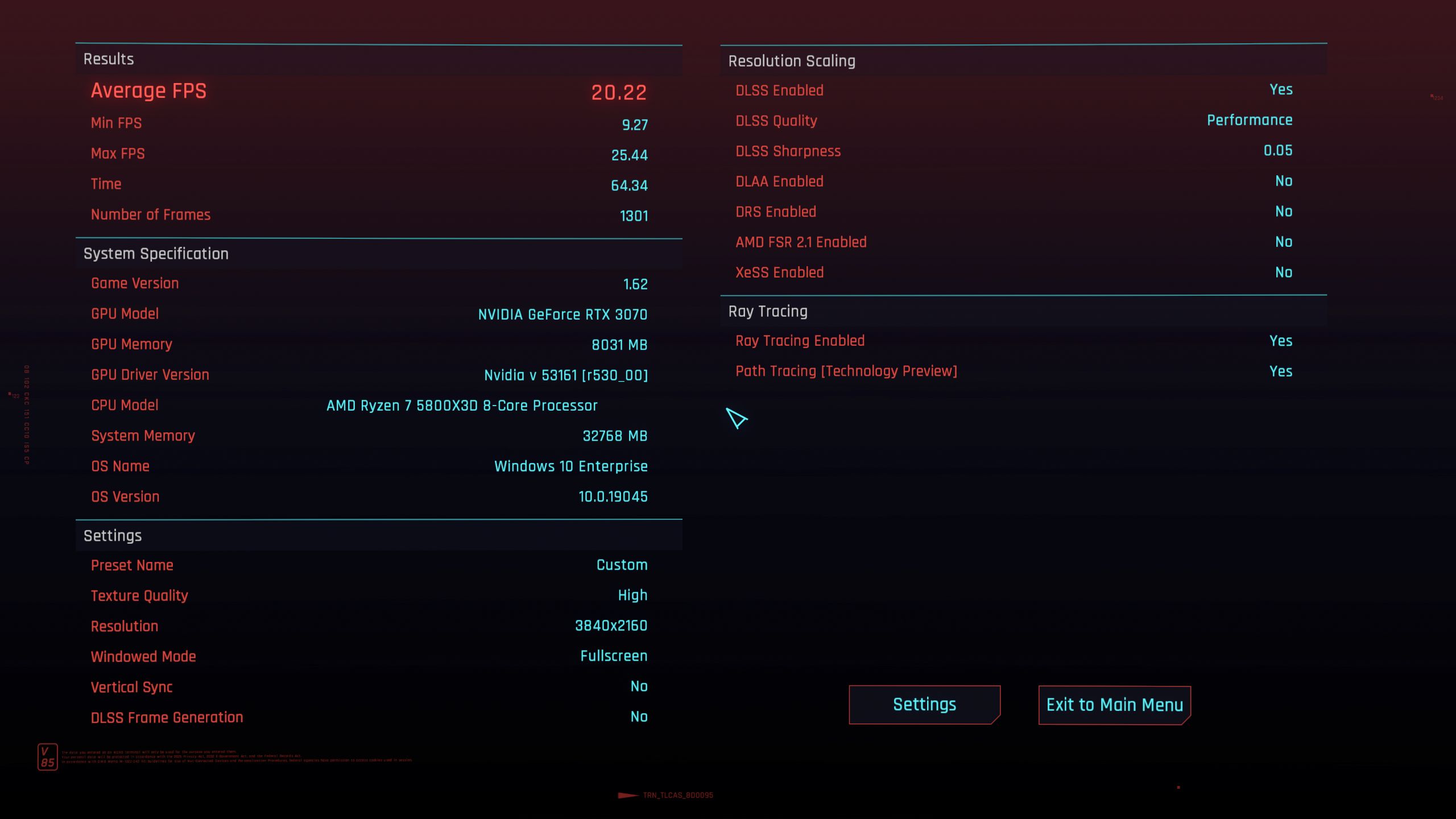

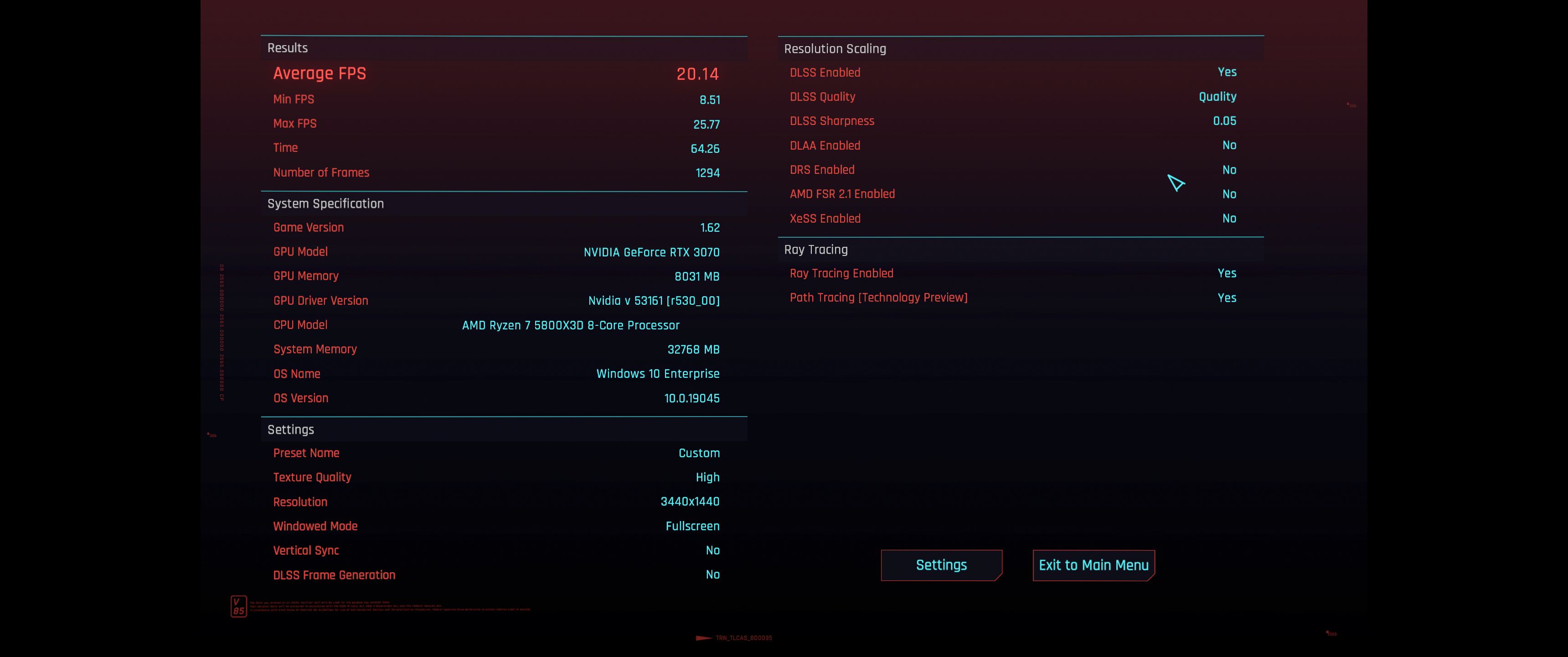

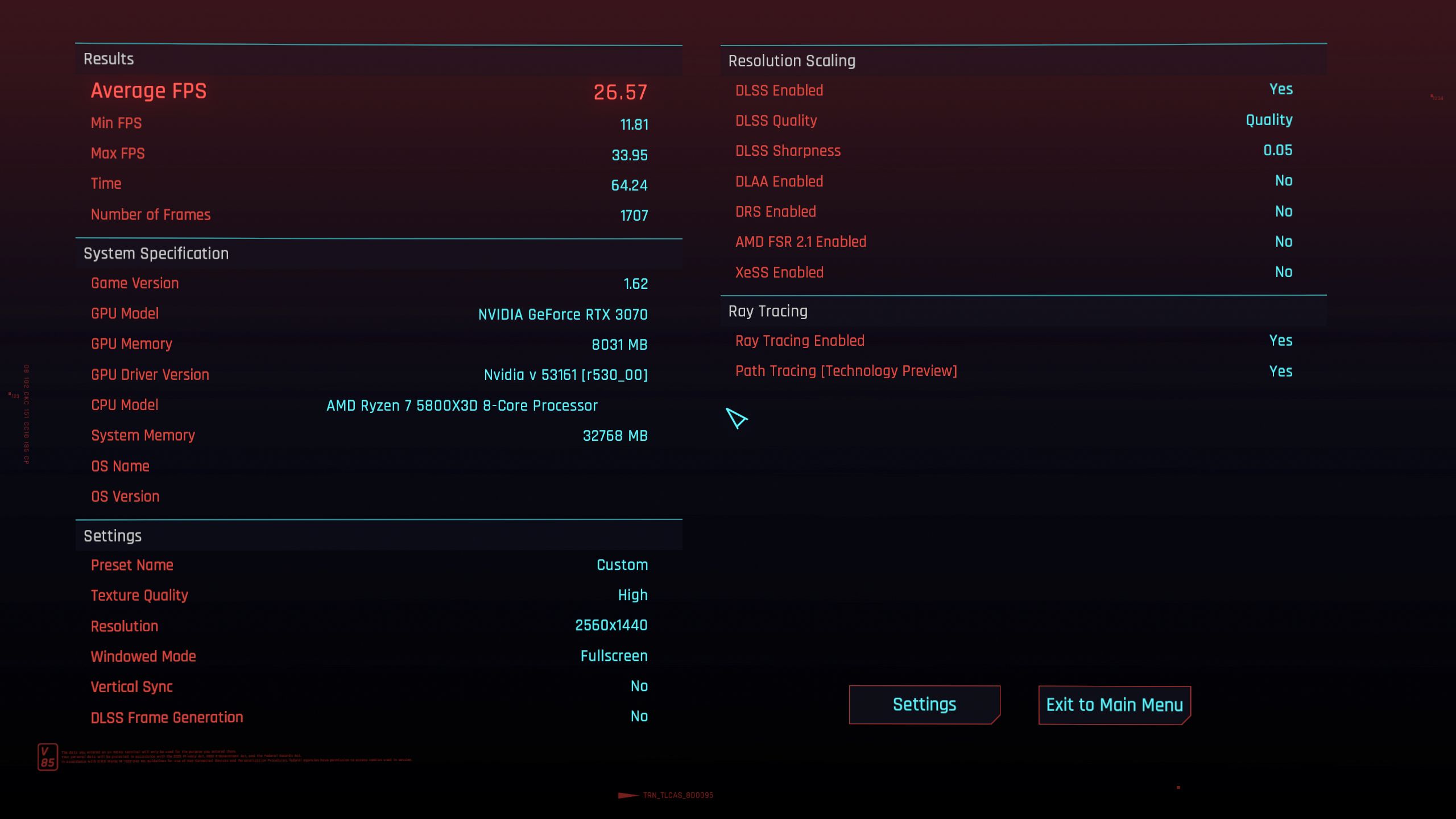

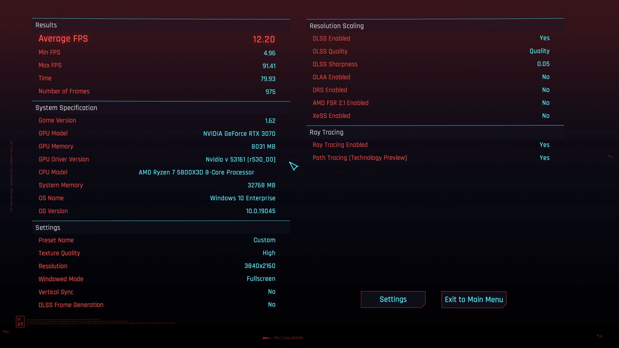

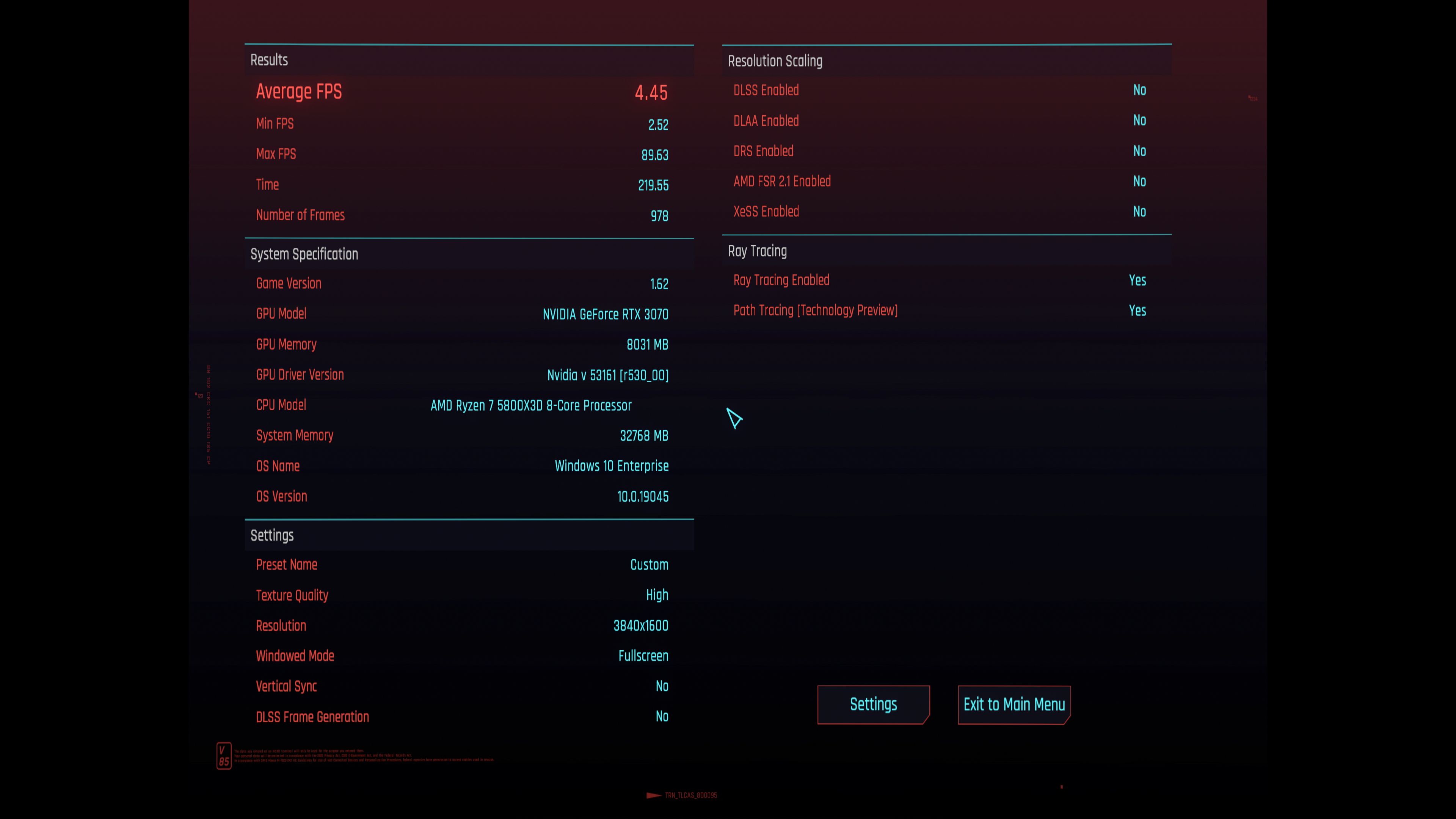

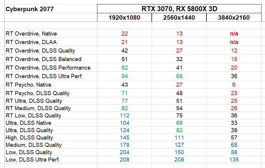

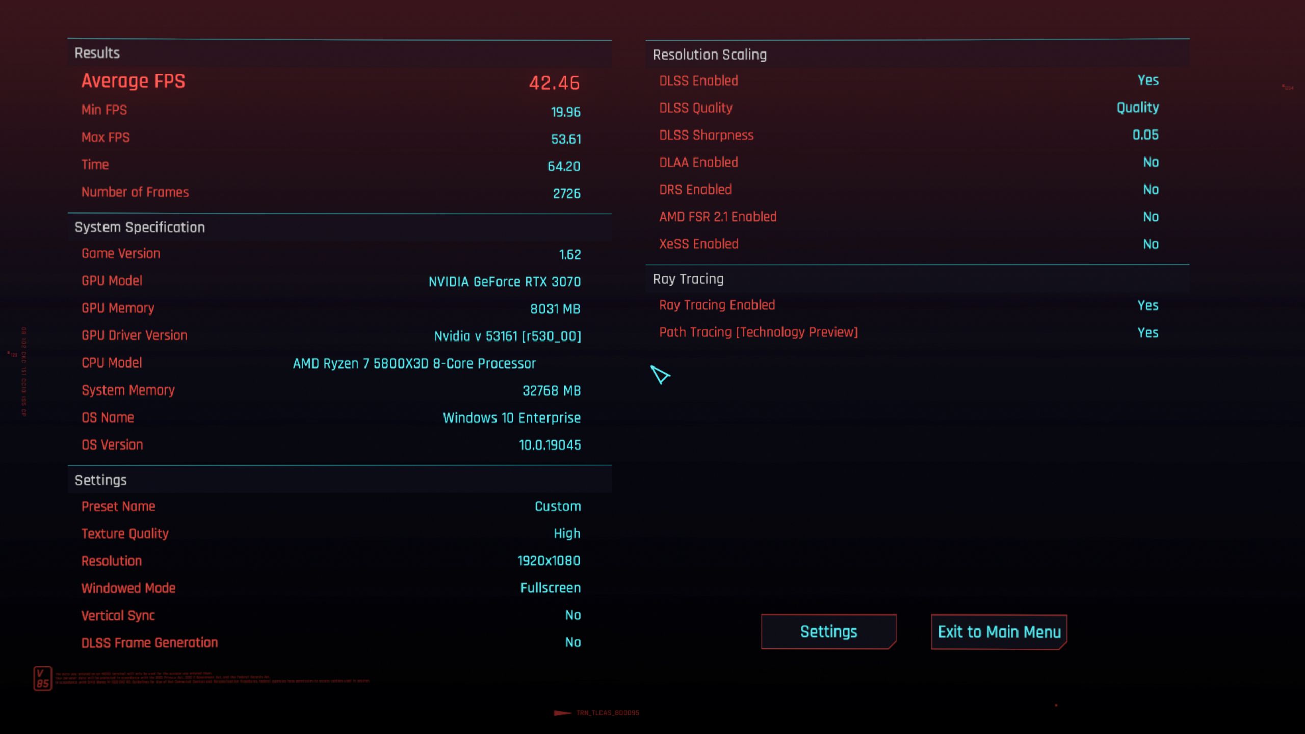

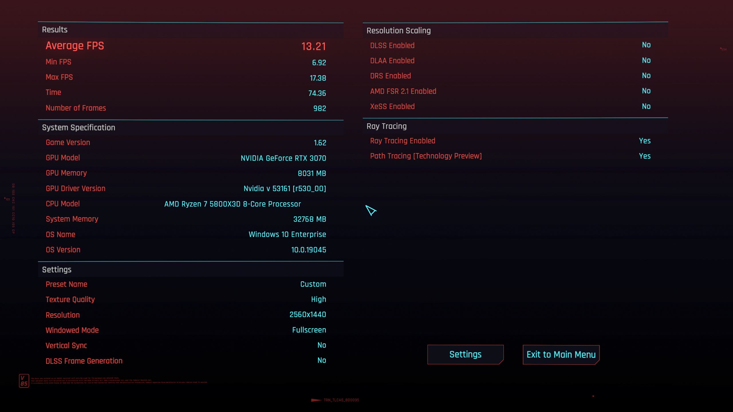

System: RTX 3070, 5800X3D, DDR4-3600
1.920 x 1.080, FRS 2/DLSS „Performance“: 62,1
2.560 x 1.440, FRS 2/DLSS „Performance“: 41,5
3.840 x 2.160, FRS 2/DLSS „Performance“: 20,2
1.920 x 1.080, native Auflösung: 22,3
2.560 x 1.440, native Auflösung: 13,2
Bei nativem 3.840x2.160 im RT-Overdrive mit doppelt Käse stürzt das Spiel ab.
Cyberpunk3070.PNG 3070_RT-Overdrive_3840x2160_DLSS-Q.jpg3070_RT-Overdrive_3840x2160_DLSS-P.jpg 3070_RT-Overdrive_2560x1440_Native.jpg 3070_RT-Overdrive_2560x1440_DLSS-Q.jpg 3070_RT-Overdrive_2560x1440_DLSS-P.jpg 3070_RT-Overdrive_1920x1080_Native.jpg 3070_RT-Overdrive_1920x1080_DLSS-Q.jpg 3070_RT-Overdrive_1920x1080_DLSS-P.jpg

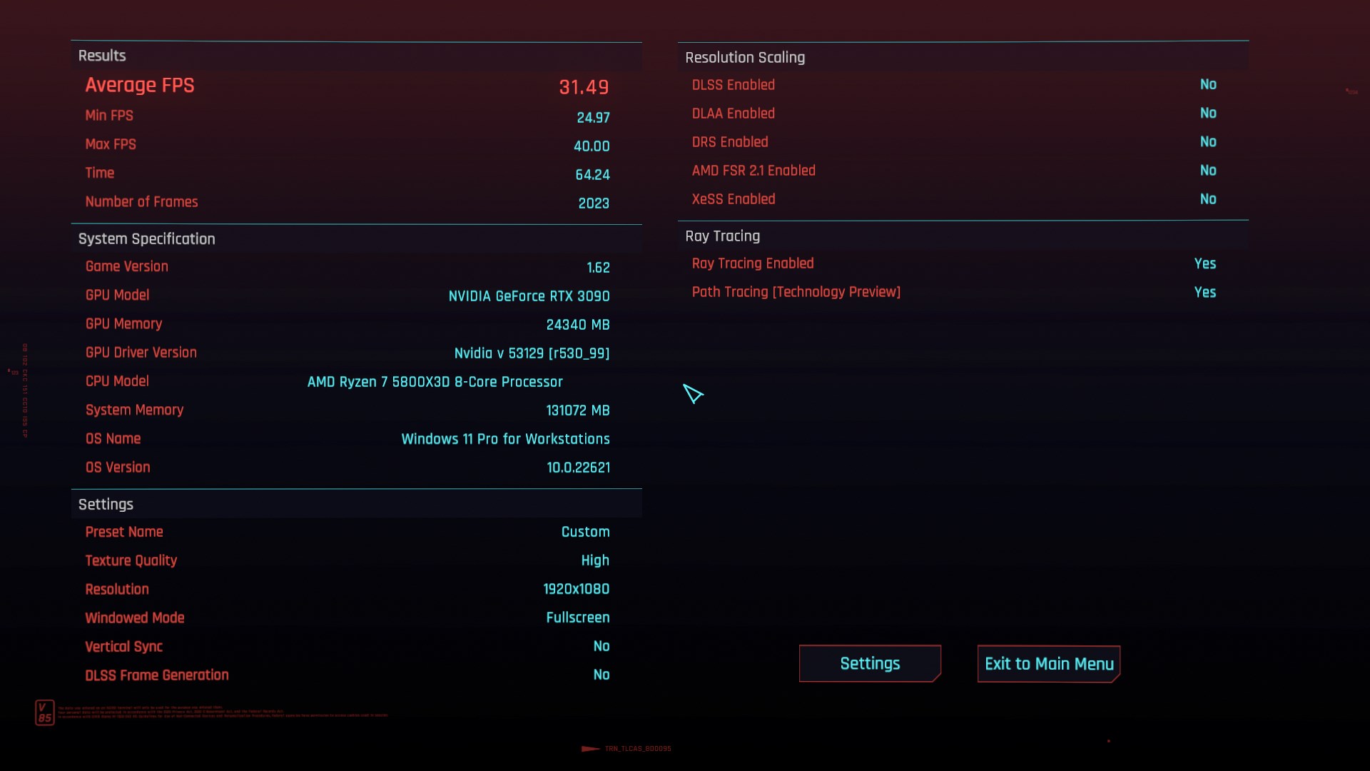

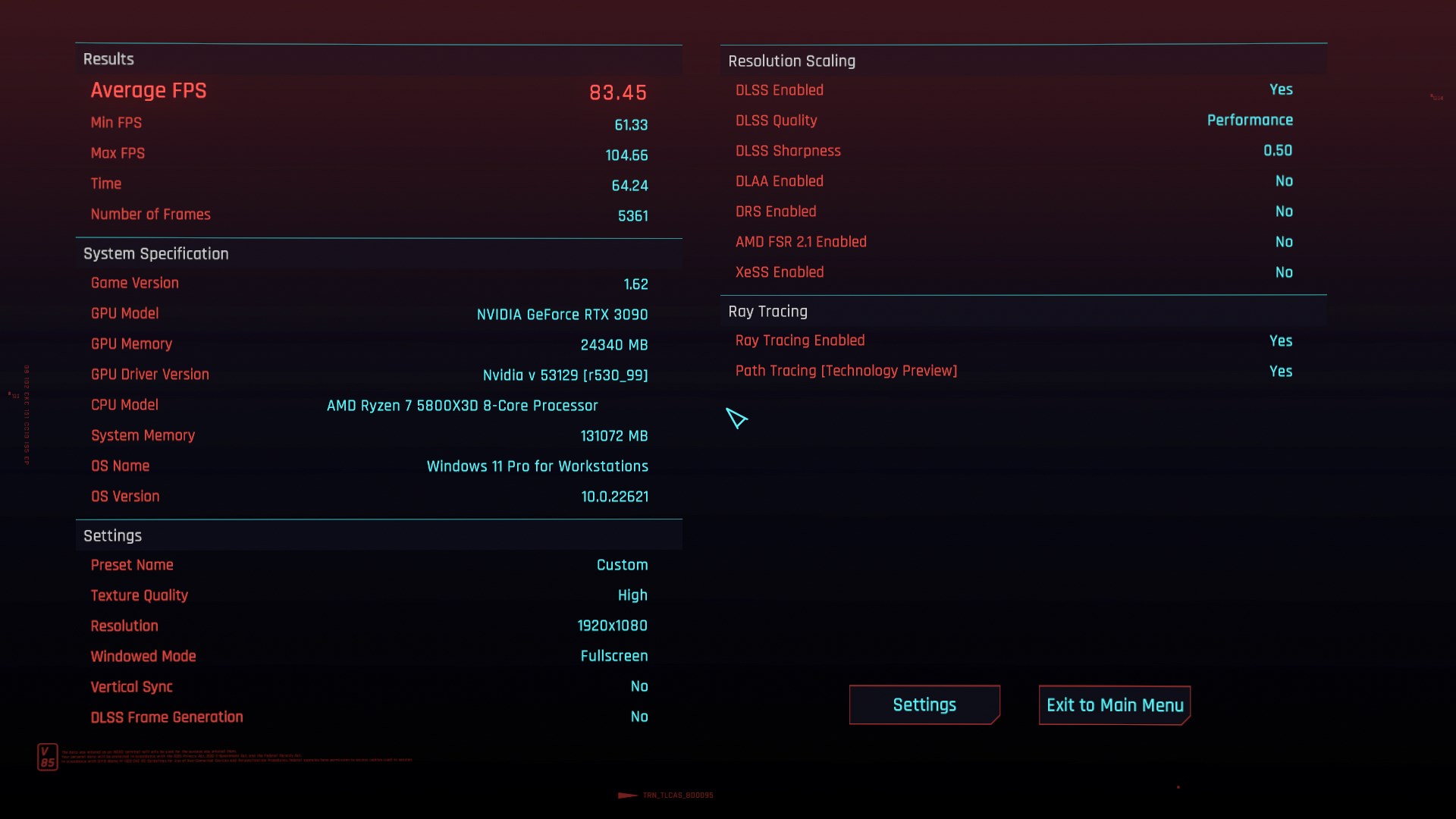

System: System: RTX 3090, 5800X3D, DDR4-3200CL16
1.920 x 1.080, FRS 2/DLSS „Performance“: 83,45
1.920 x 1.080, native Auflösung: 31,49
Cyberpunk2077_dlss 1920x1080.jpgCyberpunk2077_native Auflösung 1920x1080 .jpg
Kein Overclock, 95% Power Target bei der GPU.
sowie -38MHz Clock Offset und -10MHz Memory Clock Offset.

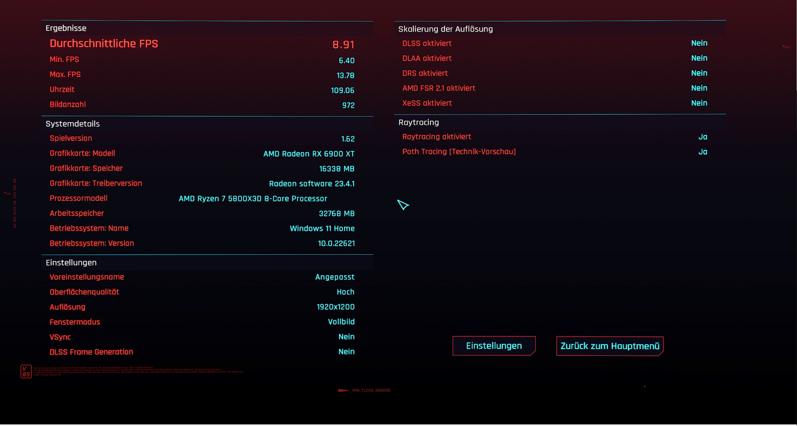

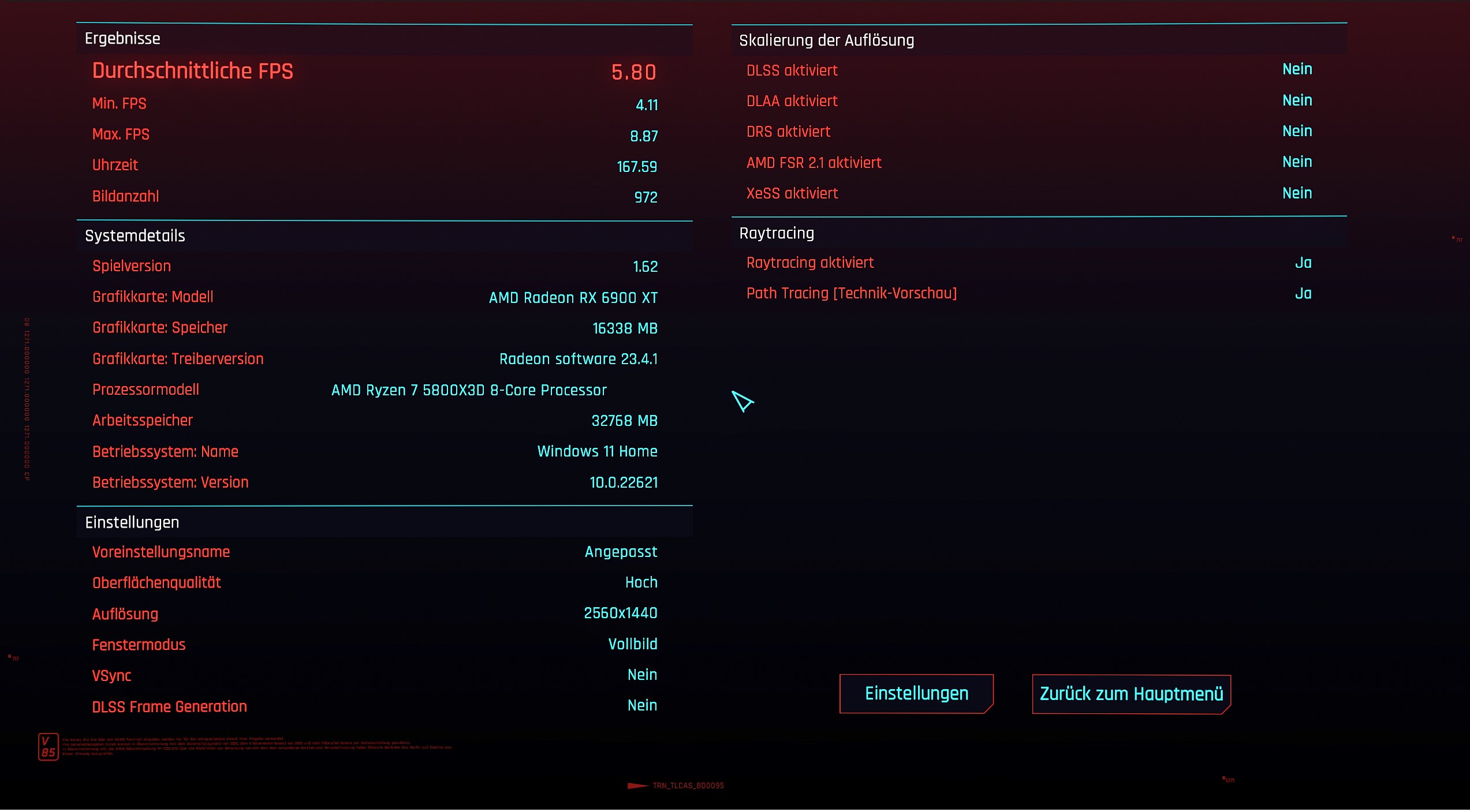

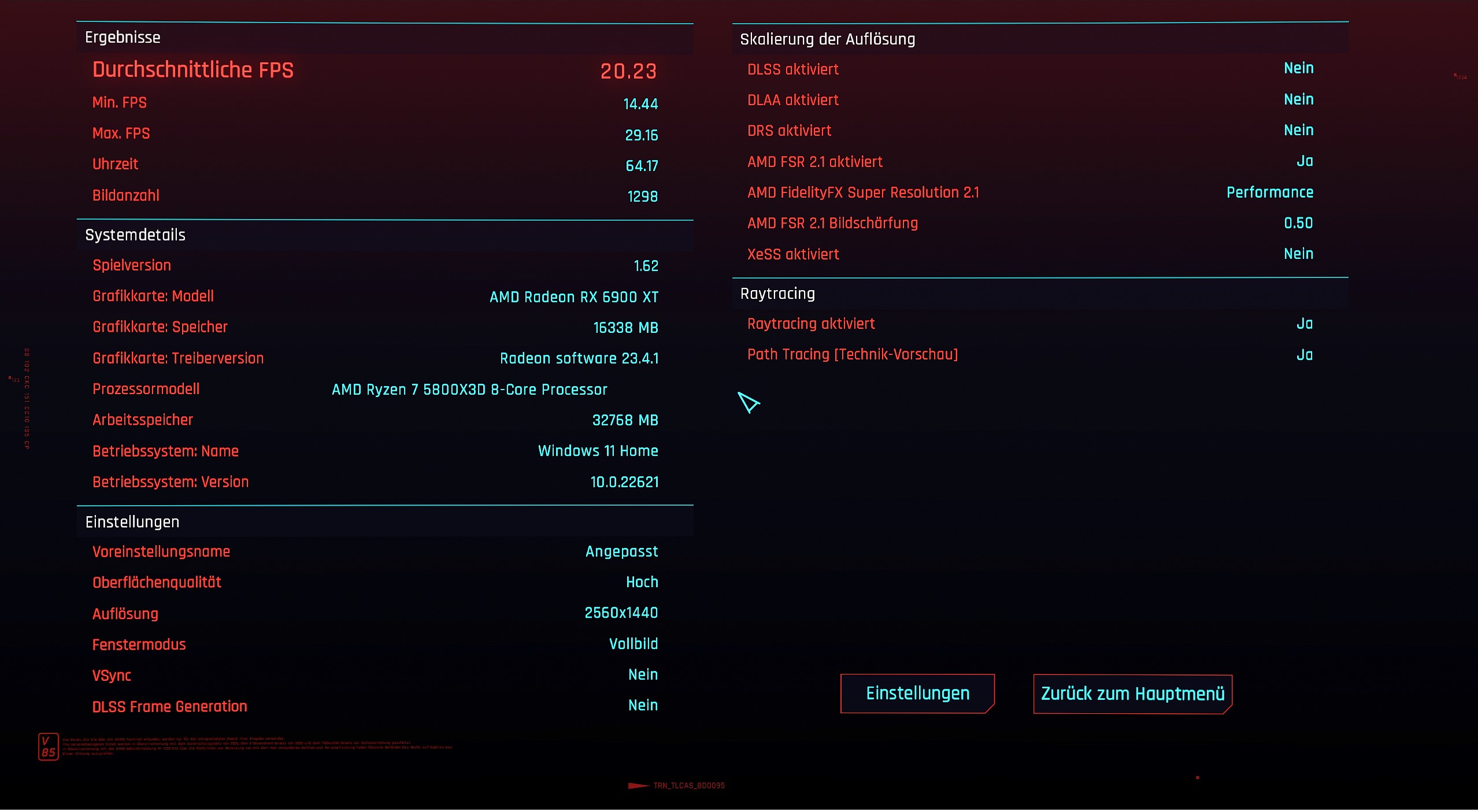

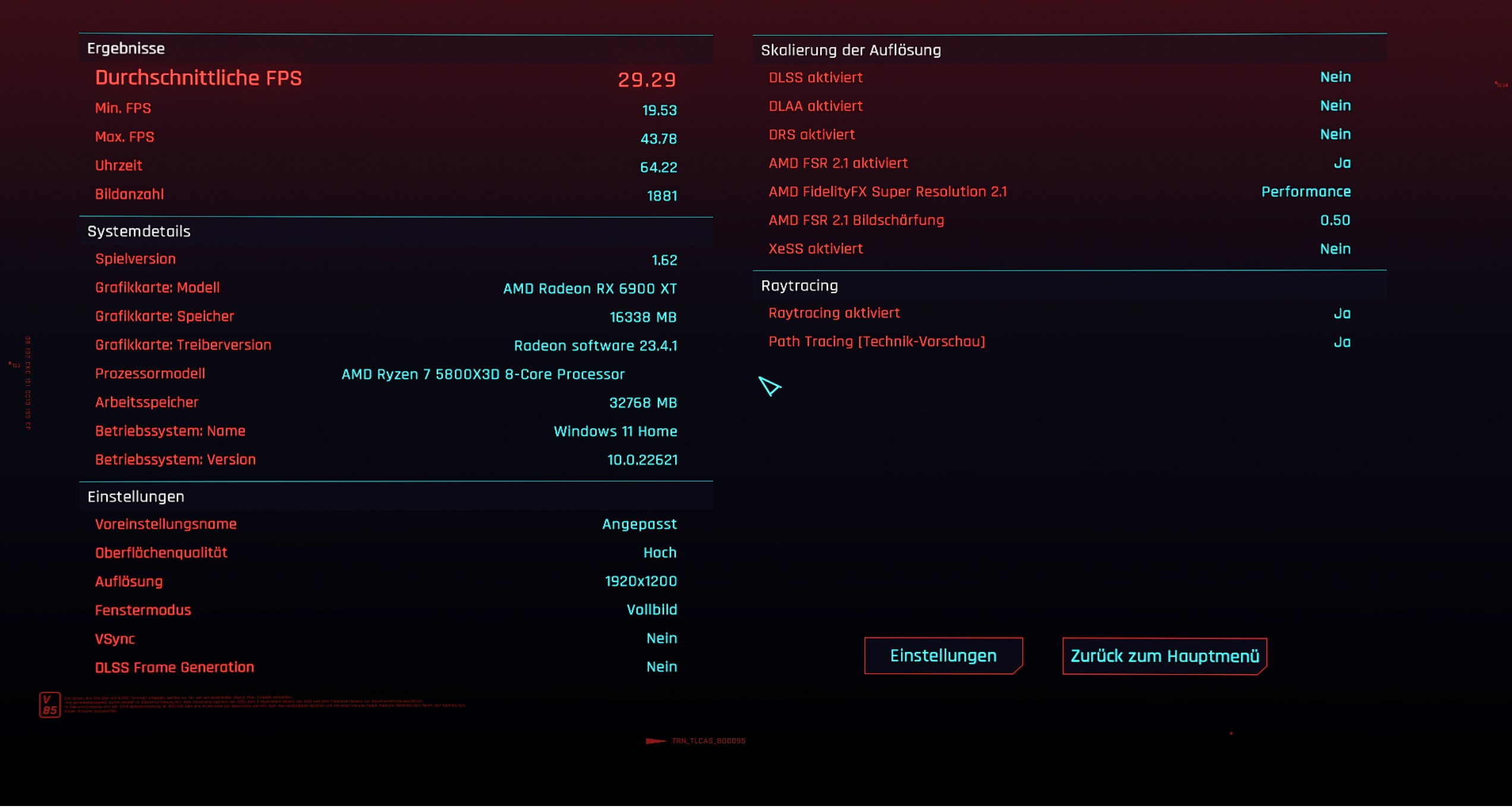

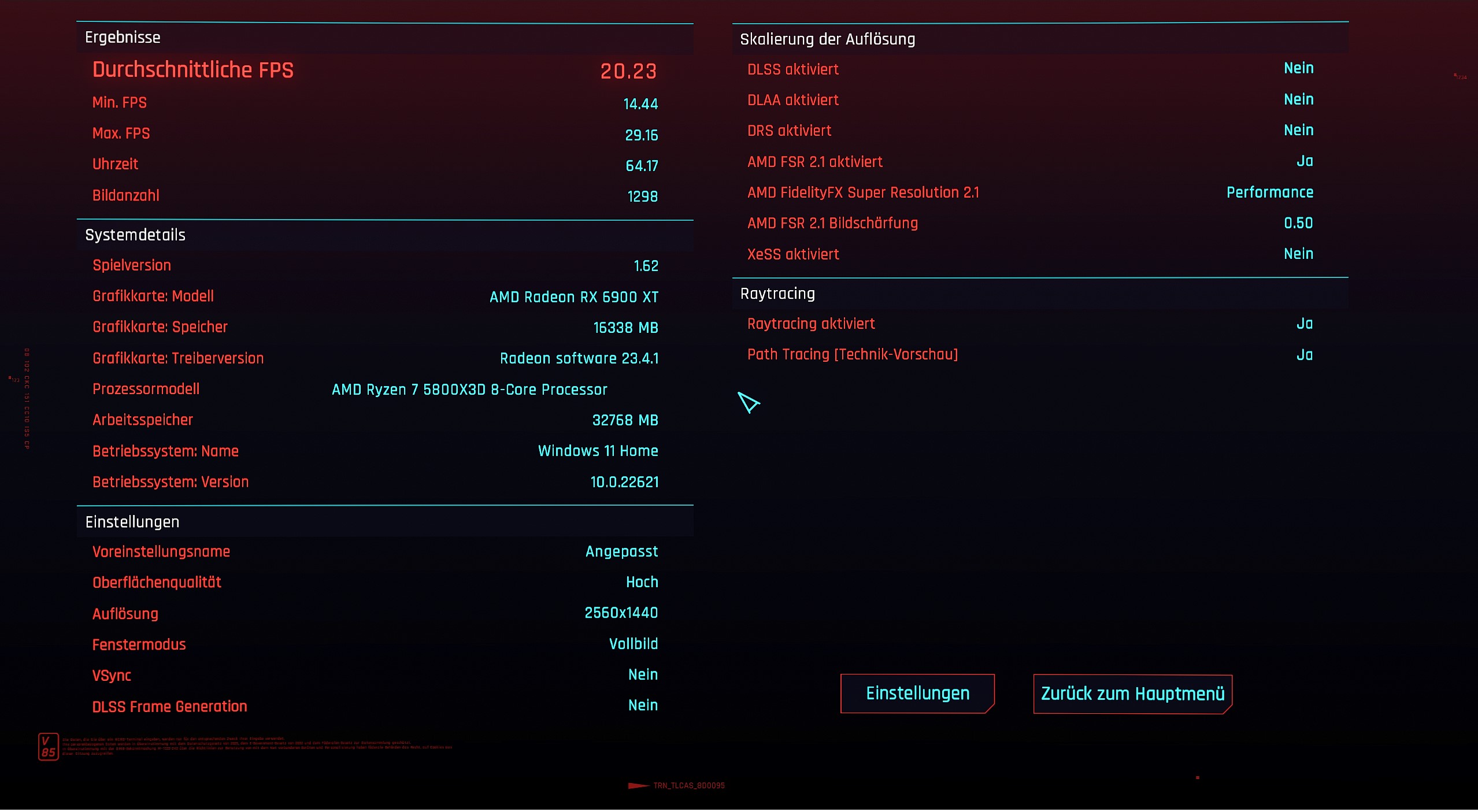

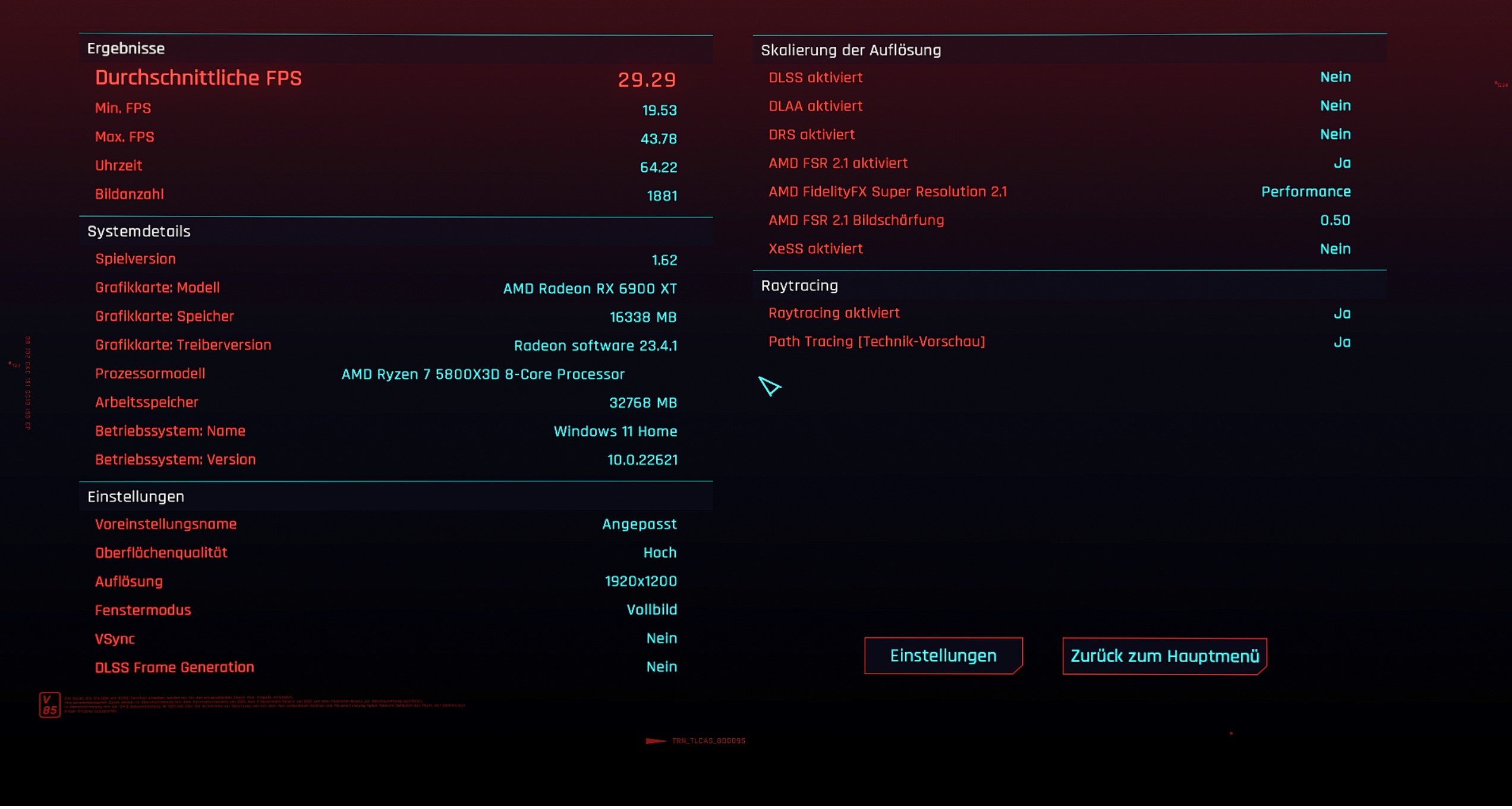

System: AMD Ryzen 7 5800X3D, ASRock Radeon RX 6900 XT Phantom Gaming, DDR4 3200 C16
1.920 x 1.080, FRS 2/DLSS „Performance“: 29,29
2.560 x 1.440, FRS 2/DLSS „Performance“: 20,23
1.920 x 1.080, native Auflösung: 8,91
2.560 x 1.440, native Auflösung: 5,80

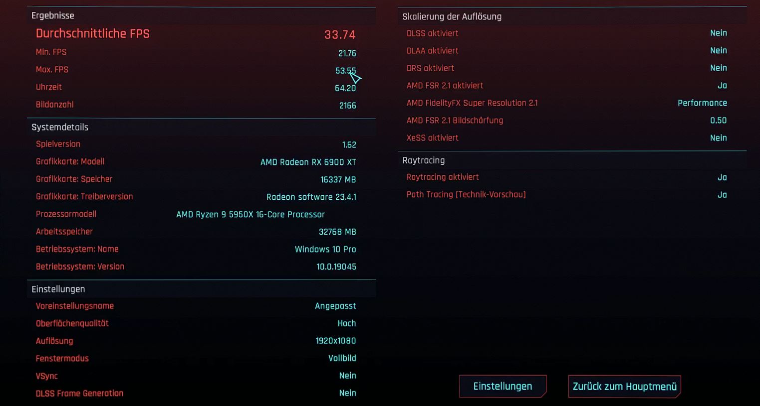

System: RX6900XT RED Devil OC Bios on , 5950X PBO on , 32DDR4@3600MHZ CL16
1.920 x 1.080, FRS 2/DLSS „Performance“: 33,74

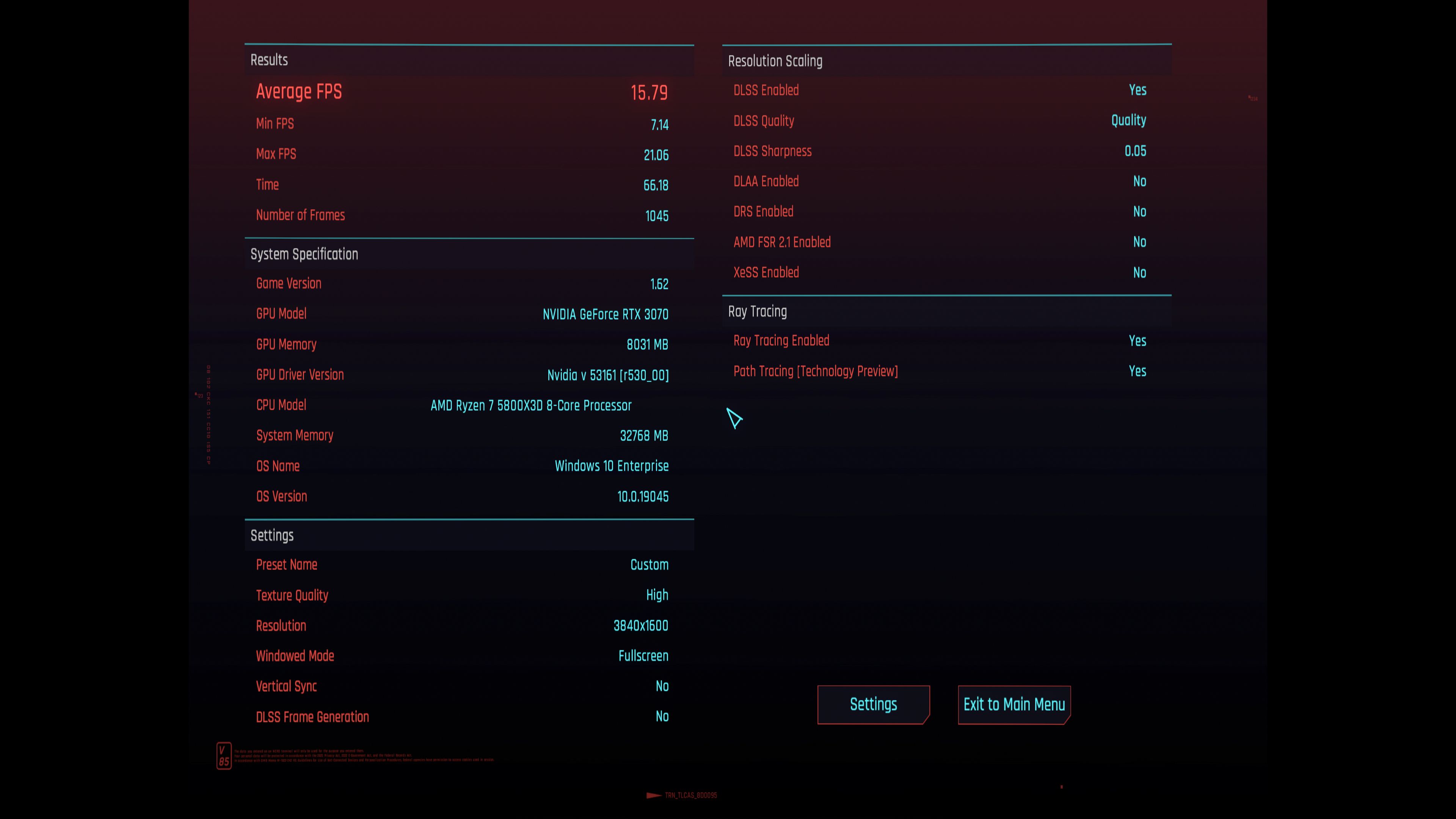

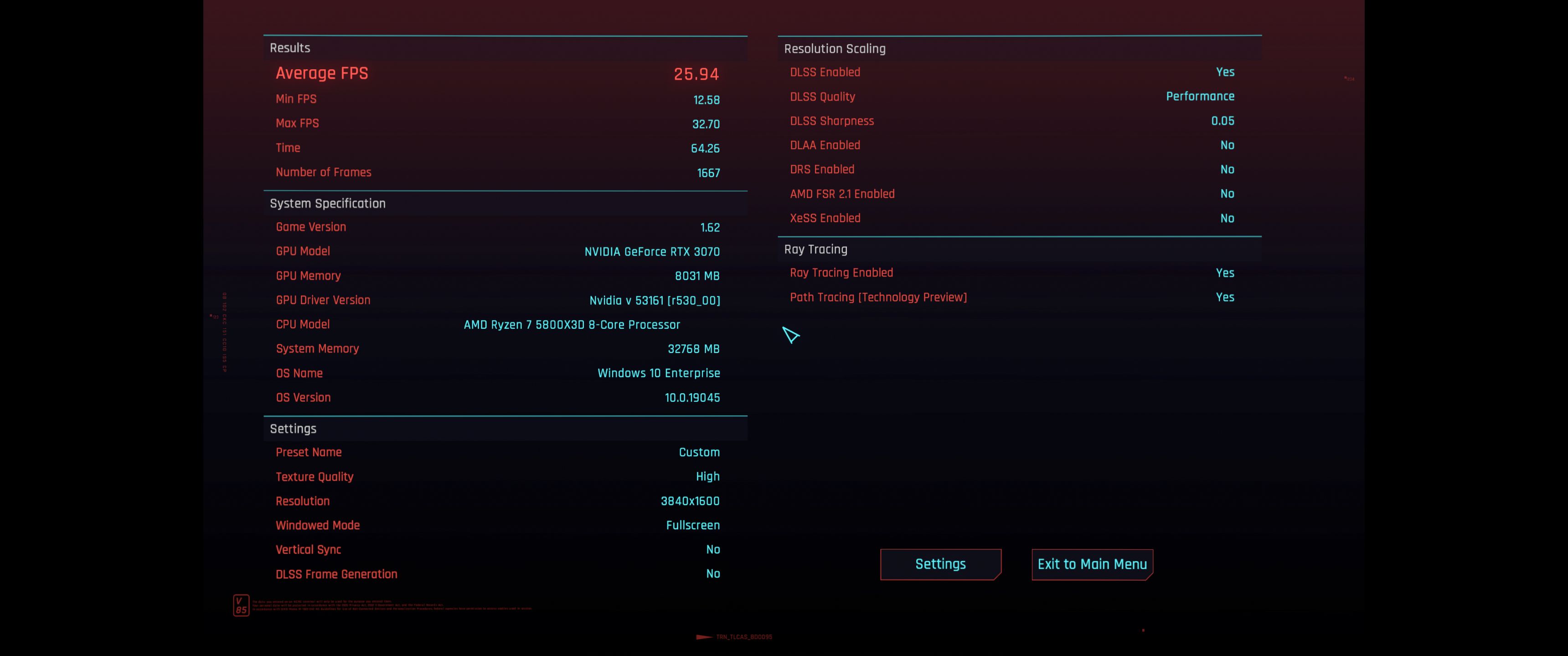

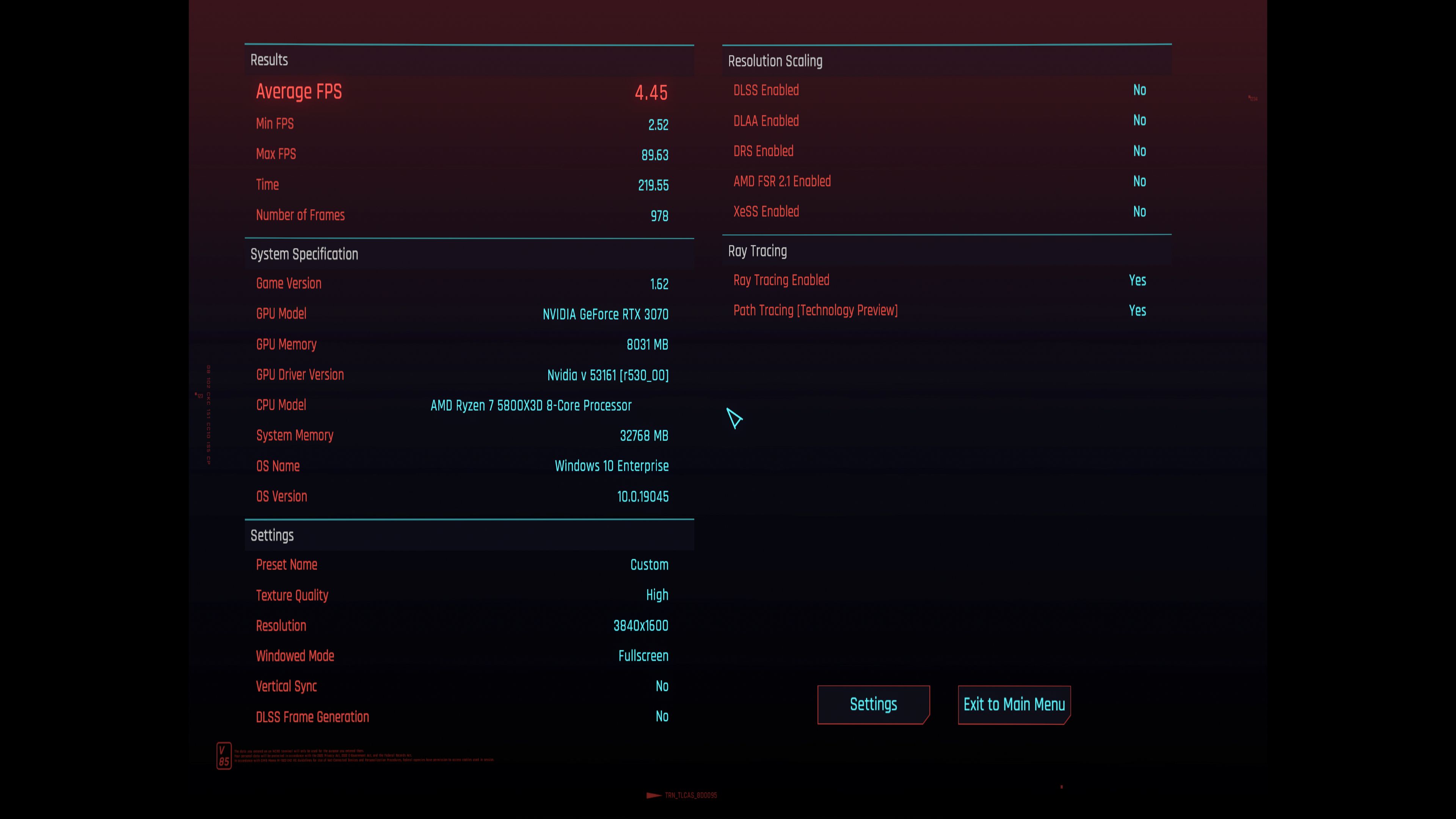

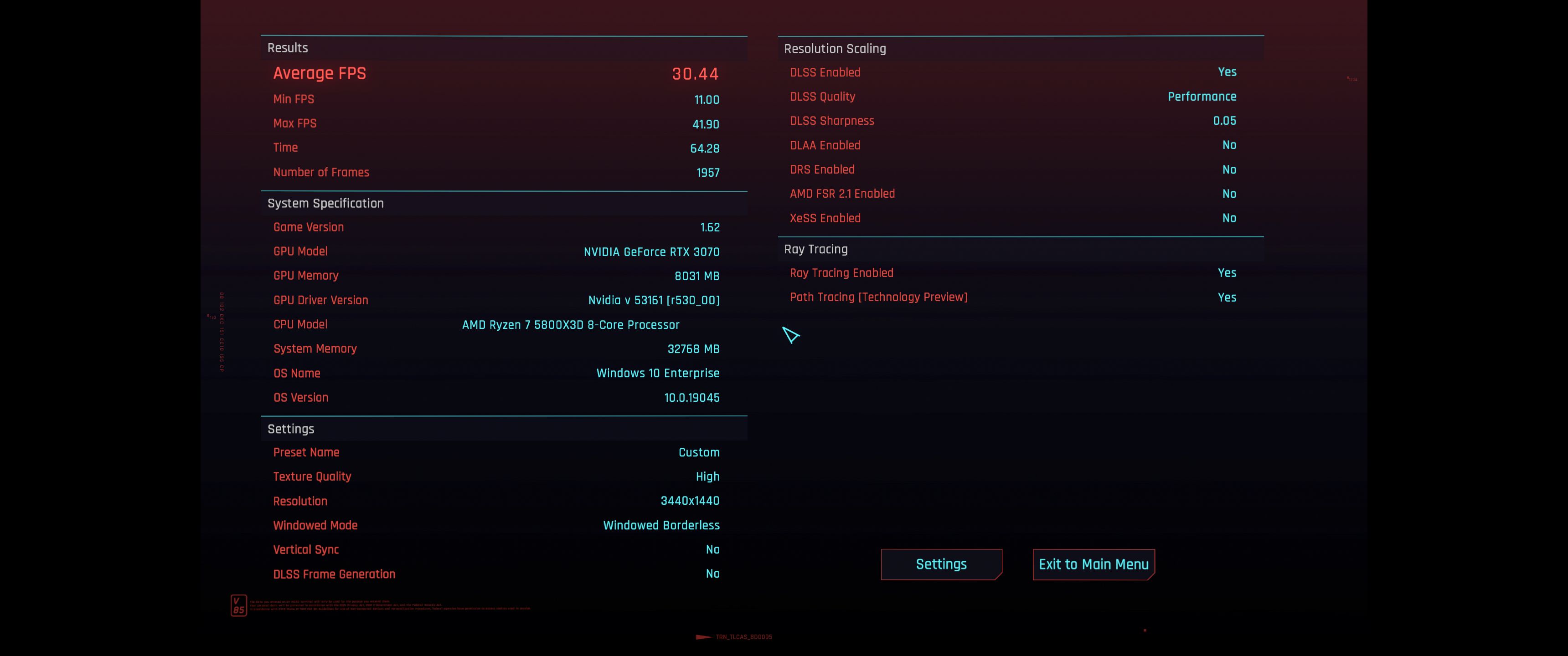

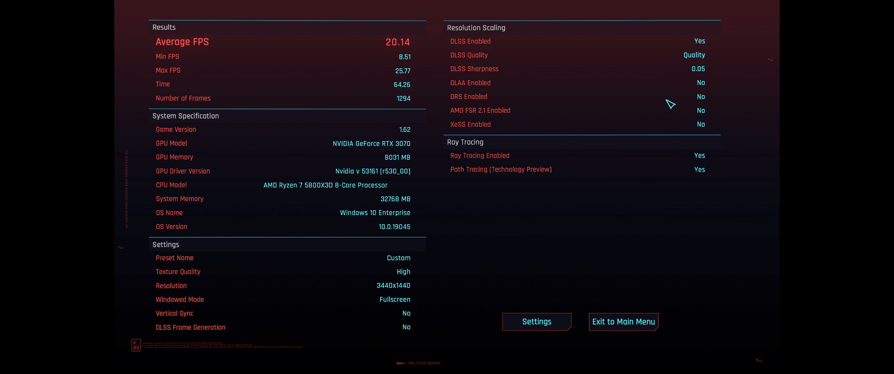

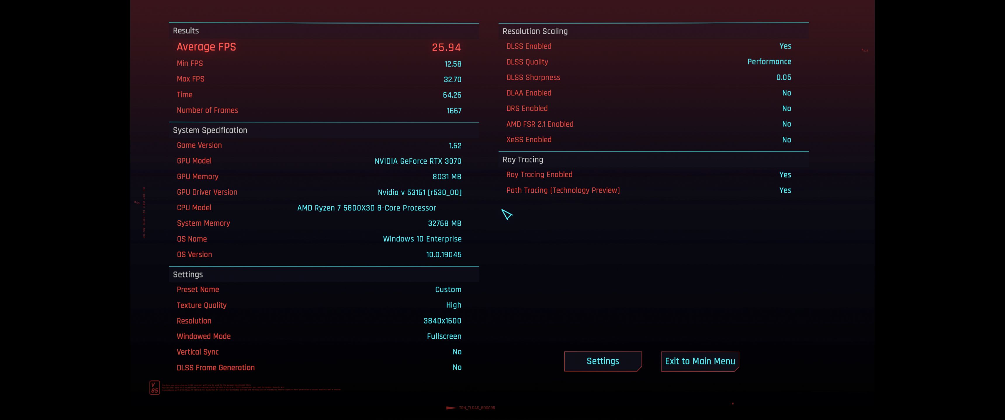

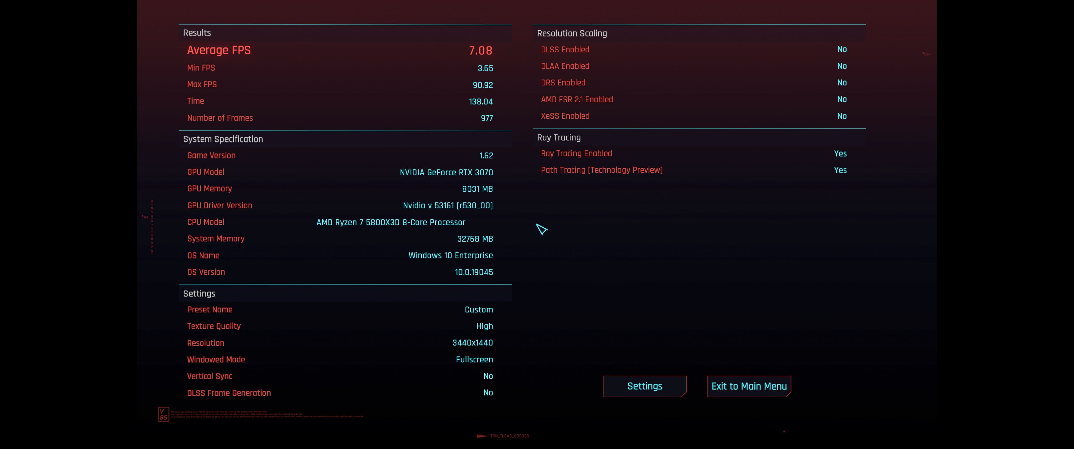

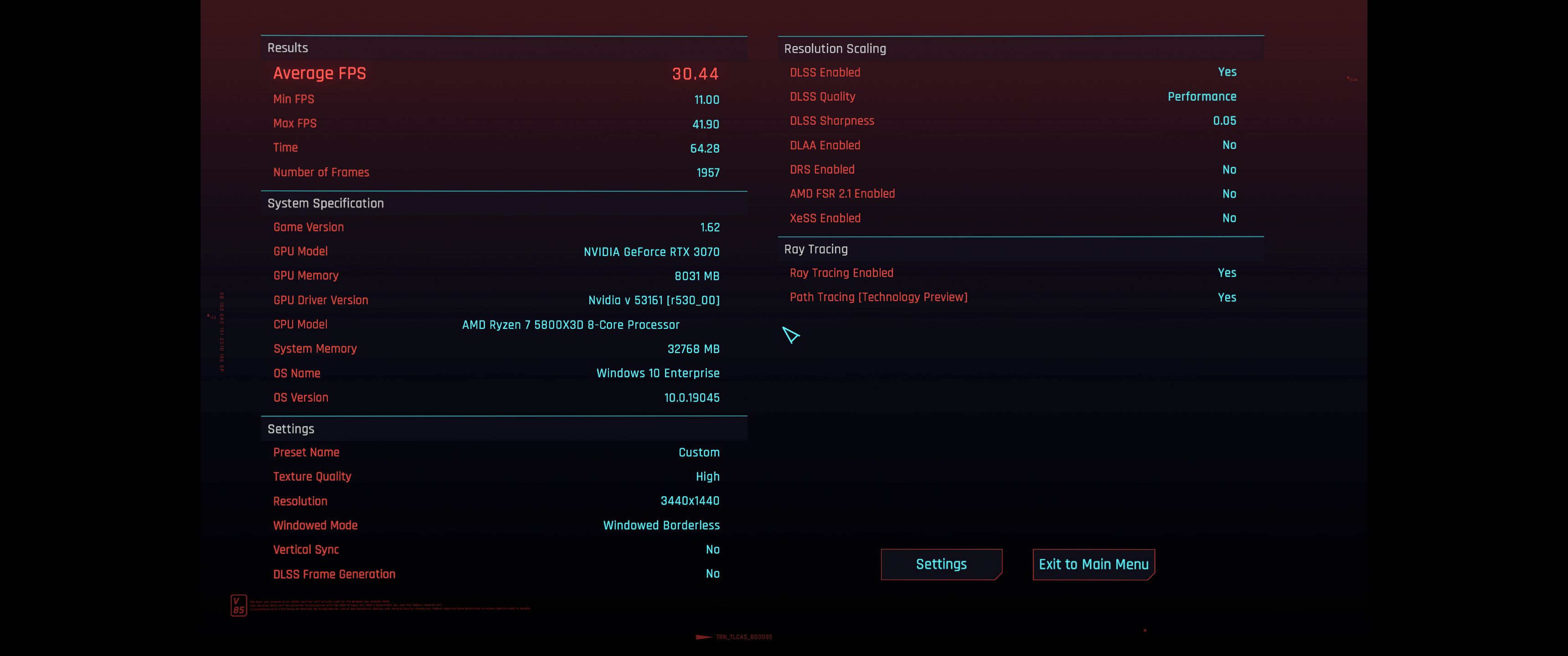

3.440 x 1.440, FRS 2/DLSS „Performance“: 30,4
3.440 x 1.440, native Auflösung: 7,1
Für die Ultra-Widescreen-Freunde habe ich noch in 3440x1440 und 3840x1600 getestet.
3070_RT-Overdrive_3840x1600_Native.jpg 3070_RT-Overdrive_3840x1600_DLSS-Q.jpg 3070_RT-Overdrive_3840x1600_DLSS-P.jpg 3070_RT-Overdrive_3440x1440_Native.jpg 3070_RT-Overdrive_3440x1440_DLSS-Q.jpg 3070_RT-Overdrive_3440x1440_DLSS-P.jpg
