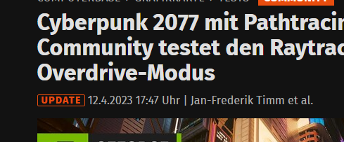

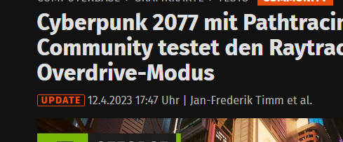

budspencer schrieb:
Gaaanz oben, so wie es bei jedem Update auf CB gemacht wird, der Text wird hinten dran gehangen und du kommst über den Update Button am Anfang dorthin.
Neue Leser könnte diese Art Updates zu posten evtl verwirren, vor allem weil es bei PCGH z.B. genau andersrum gemacht wird und die Updates immer über der Originalmeldung stehen.
Aber du bist ja auch seit mind. 2006 dabei, da weiß man eigentlich, dass man immer zuerst auf den Update Button klickt, wenn es einen gibt^^
Reaktionen: Tzk und msv

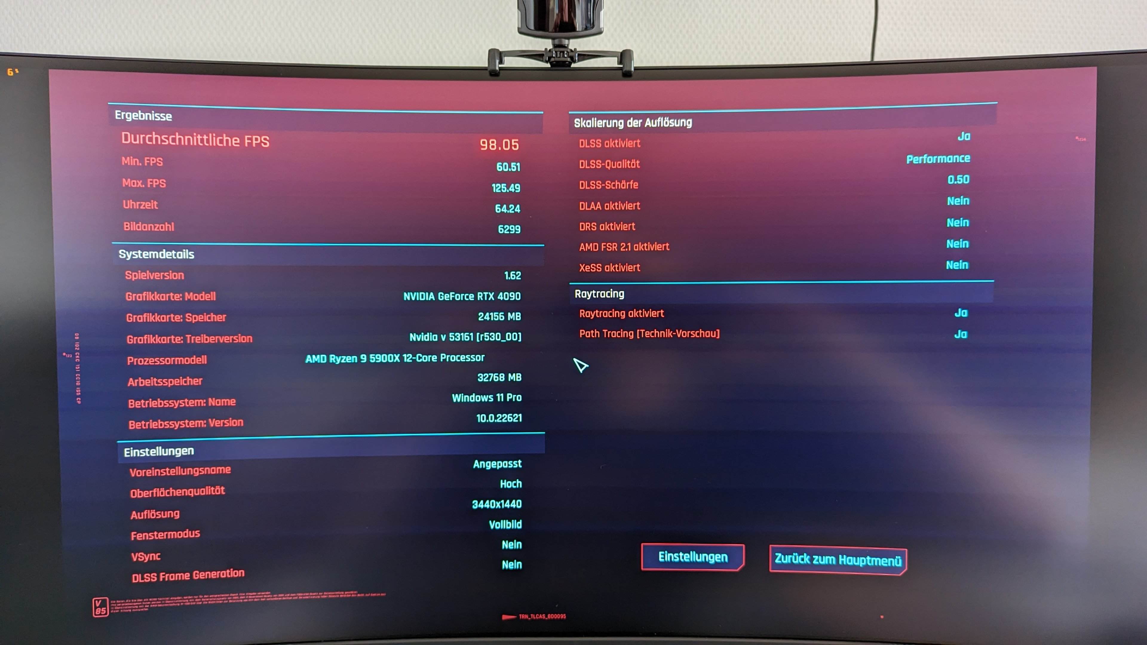

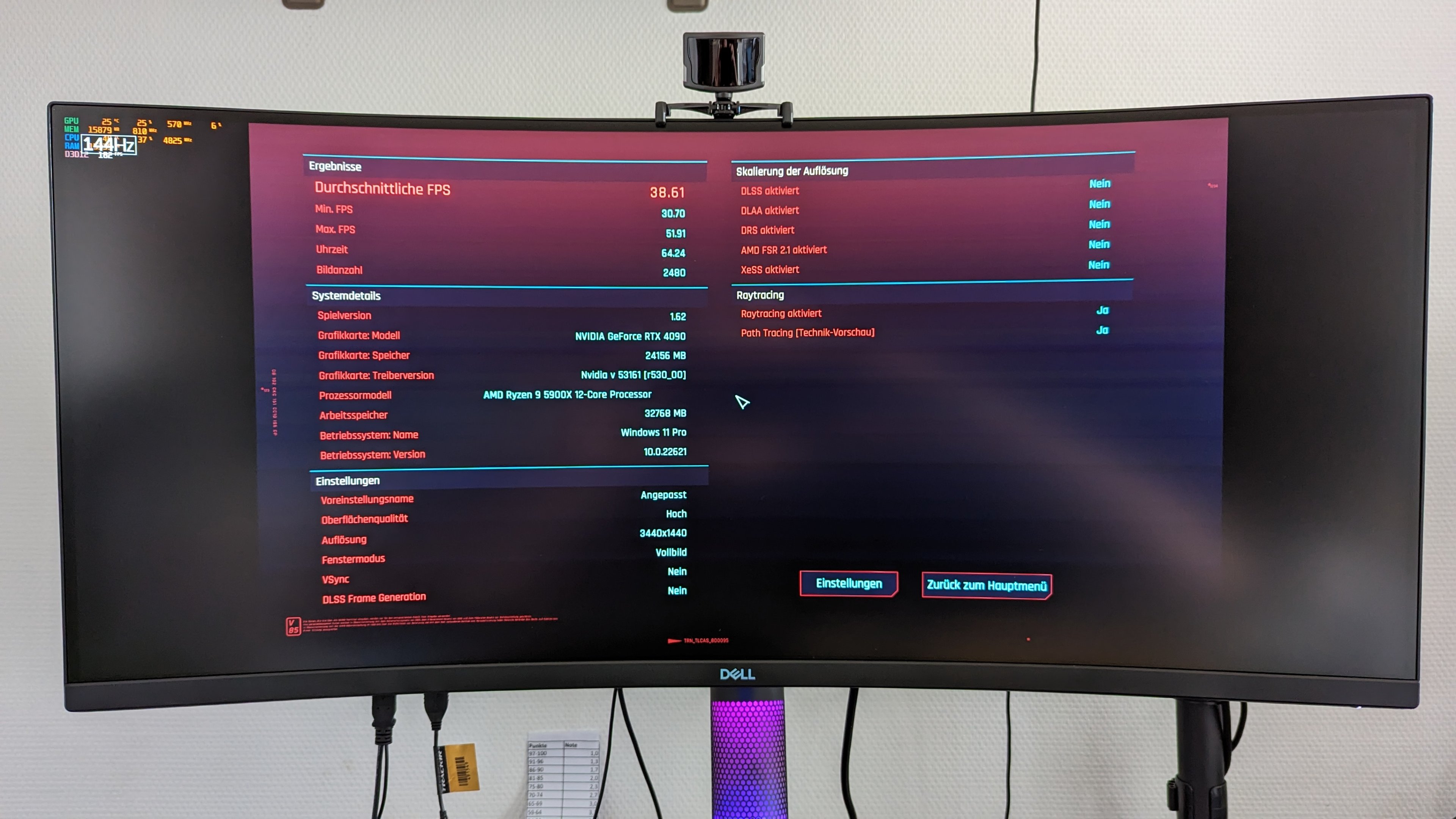

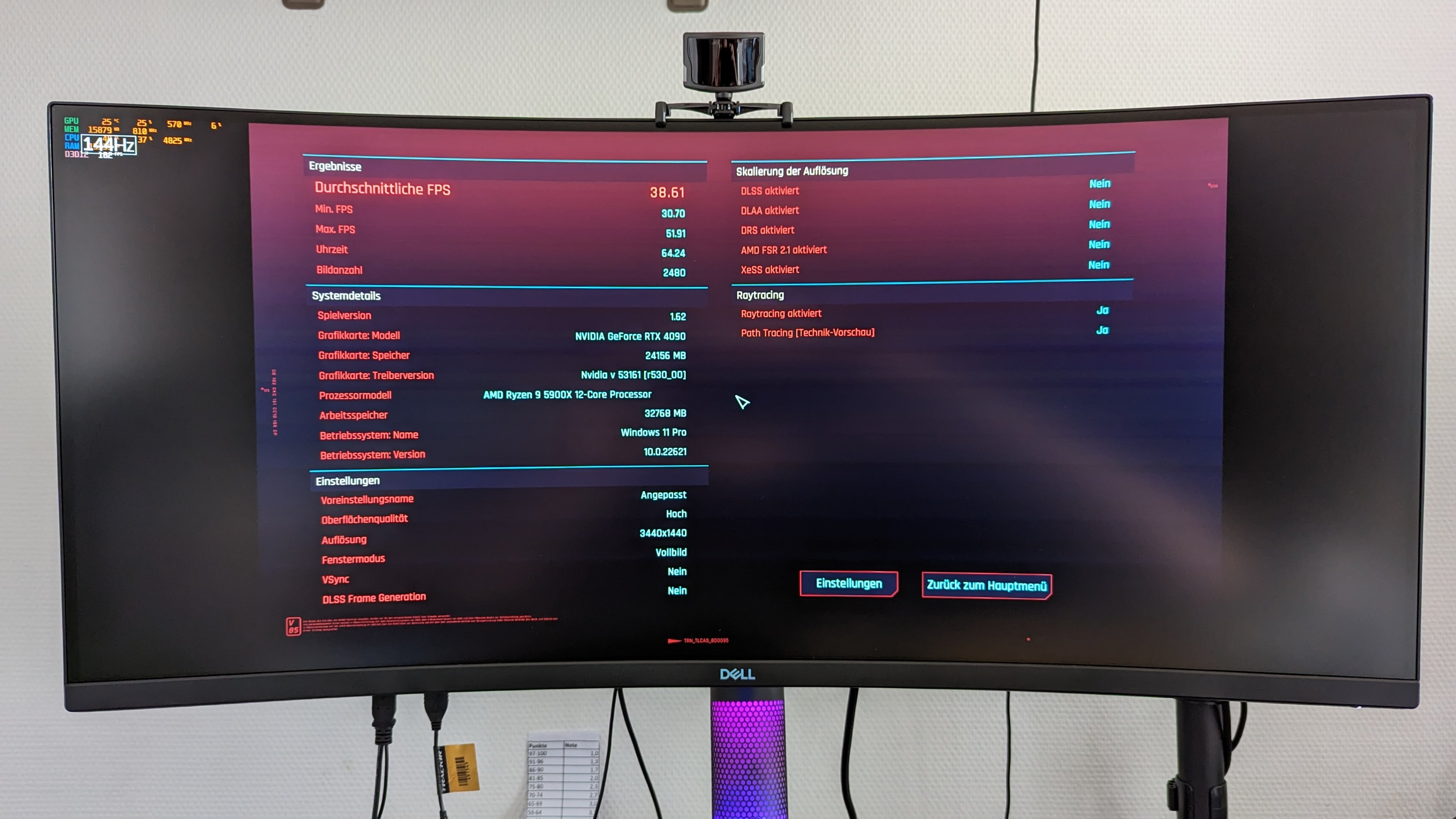

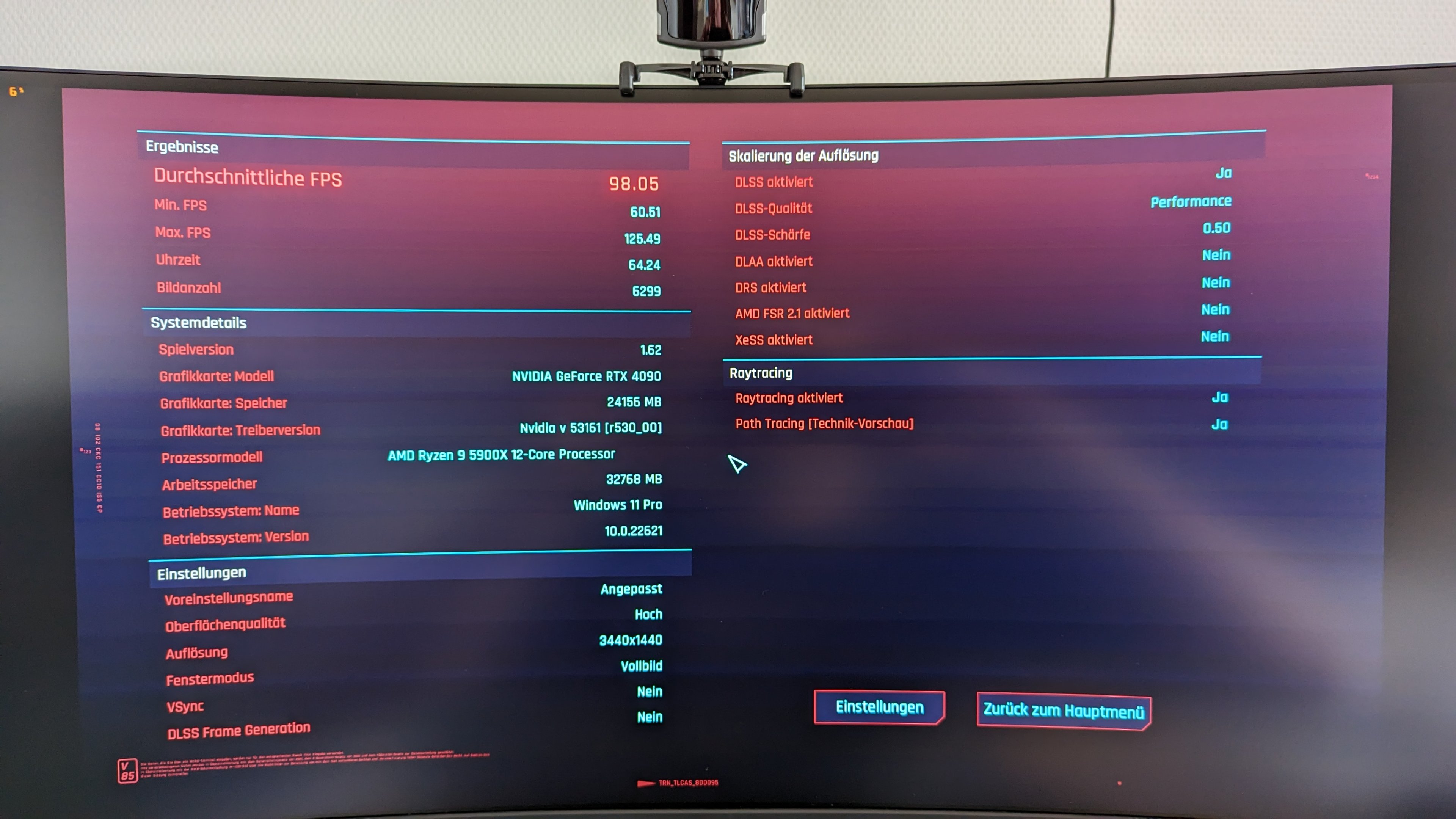

budspencer schrieb:
System: RTX4090FE WaKü-OC, 5900X WaKü-OC, DDR-3800CL16
3.440 x 1.440, DLSS „Performance“ + Frame Generation: 158,07
3.440 x 1.440, DLSS „Quality“ + Frame Generation: 116,45
3.440 x 1.440, FRS 2/DLSS „Performance“: 98,35
3.440 x 1.440, native Auflösung: 38,61
5900X: PBO aktiviert, mit CO-30, IF1900 bei 4900-5100MHz @ TechN AMD
RTX 4090FE bei ~3090MHz GPU und 11600MHz VRam @ Watercool Heatkiller
G.Skill 3600CL16 DOCP Profil @ 3800CL16, CR1T, Gear Down an, Power Off aus

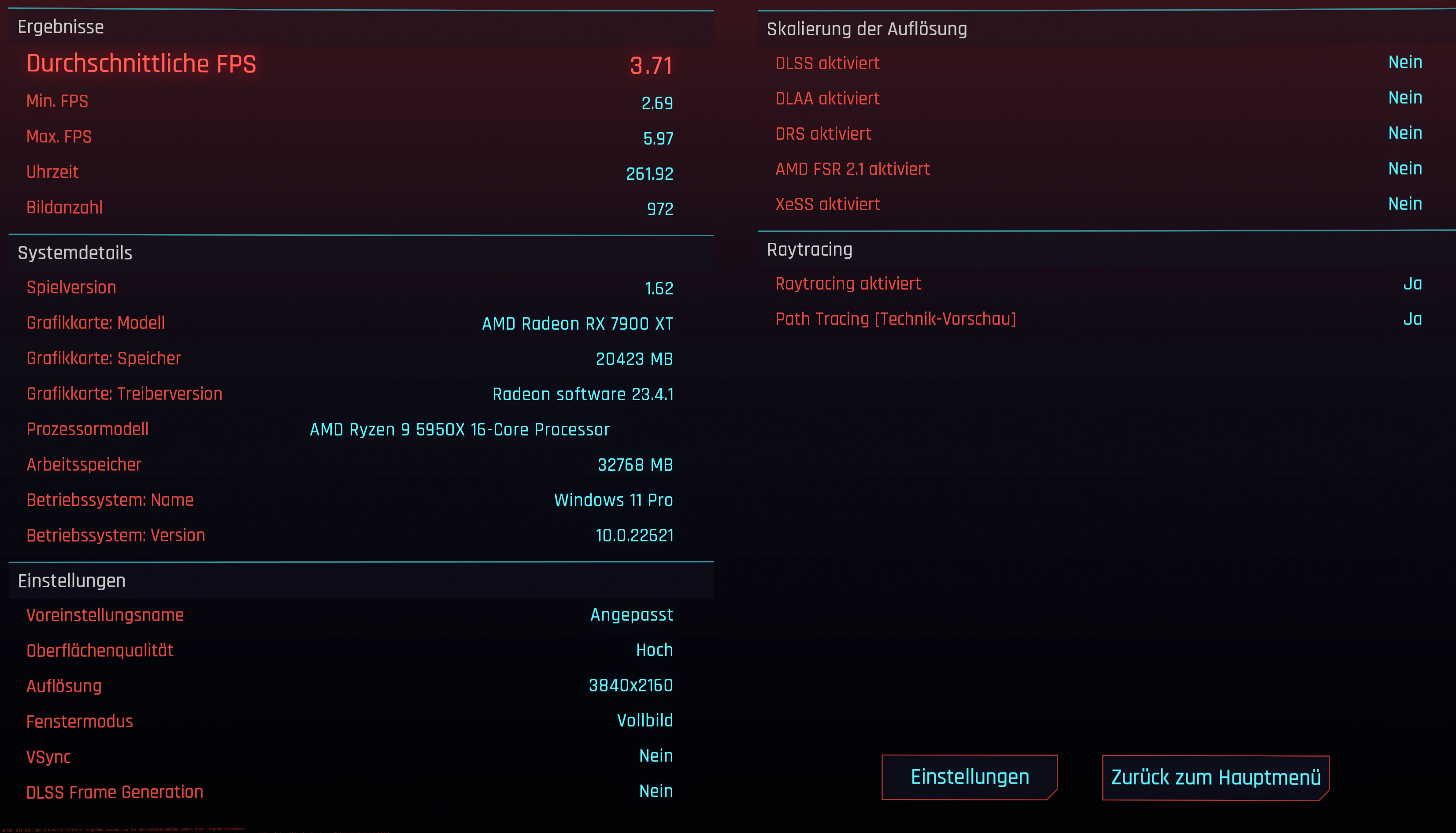

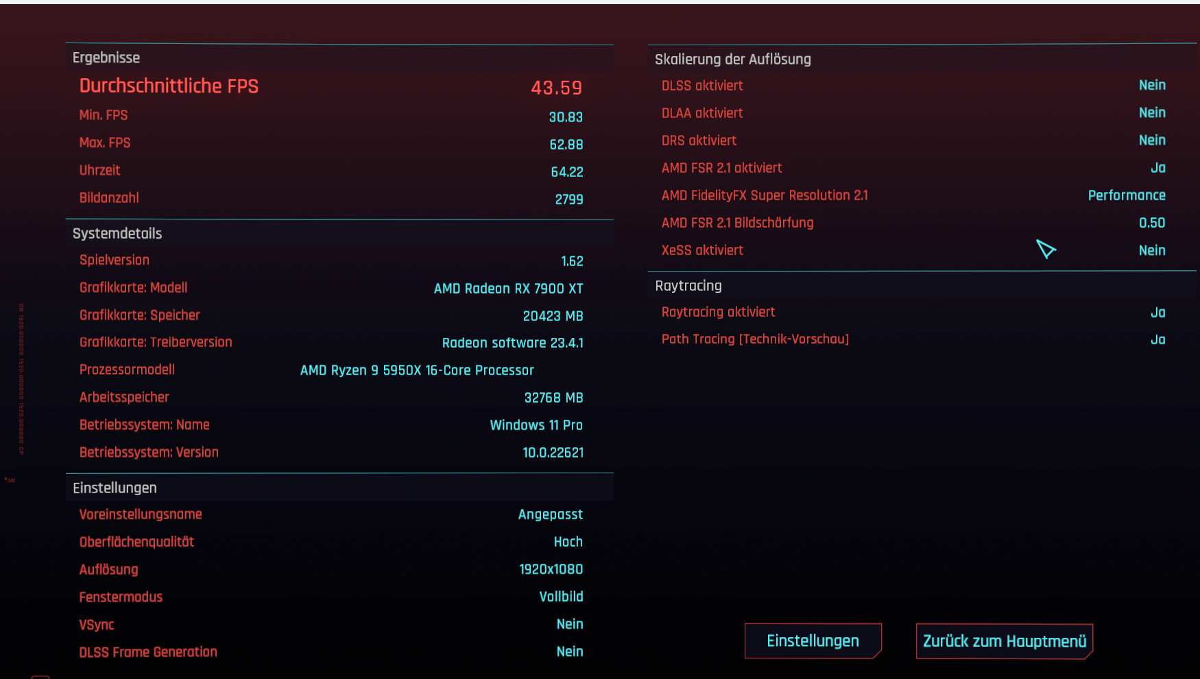

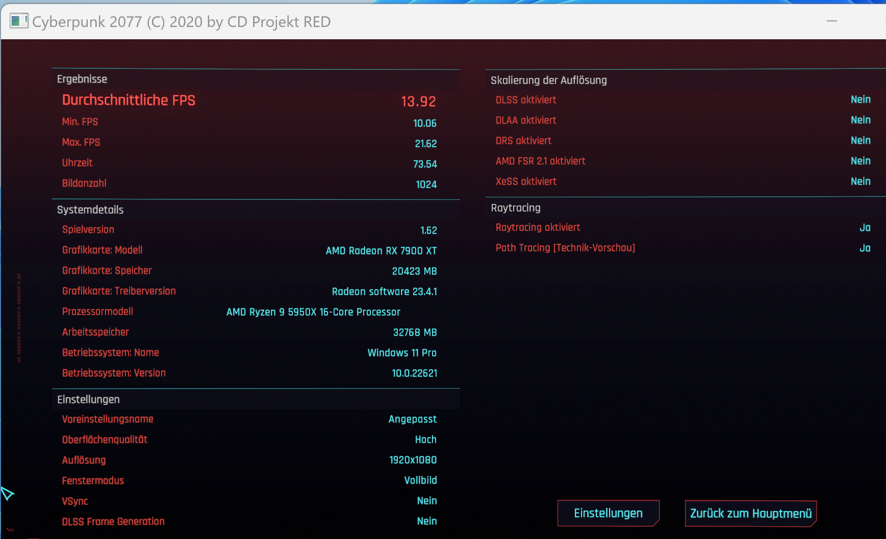

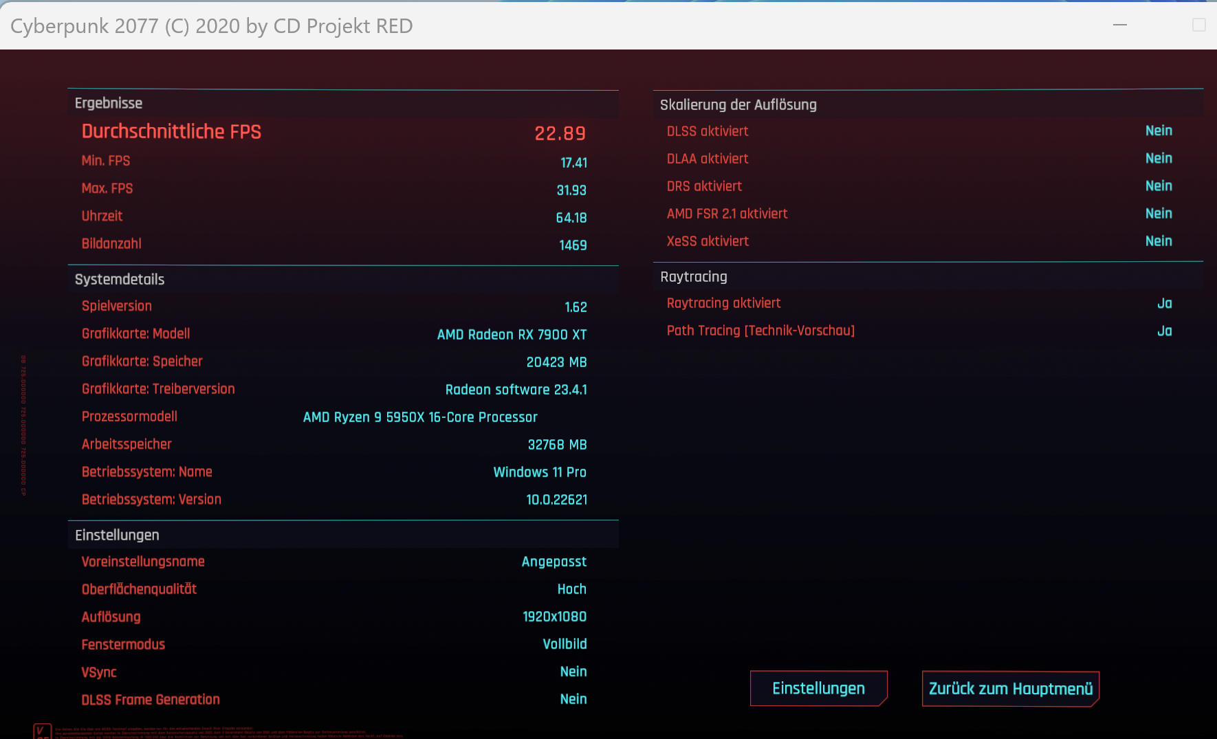

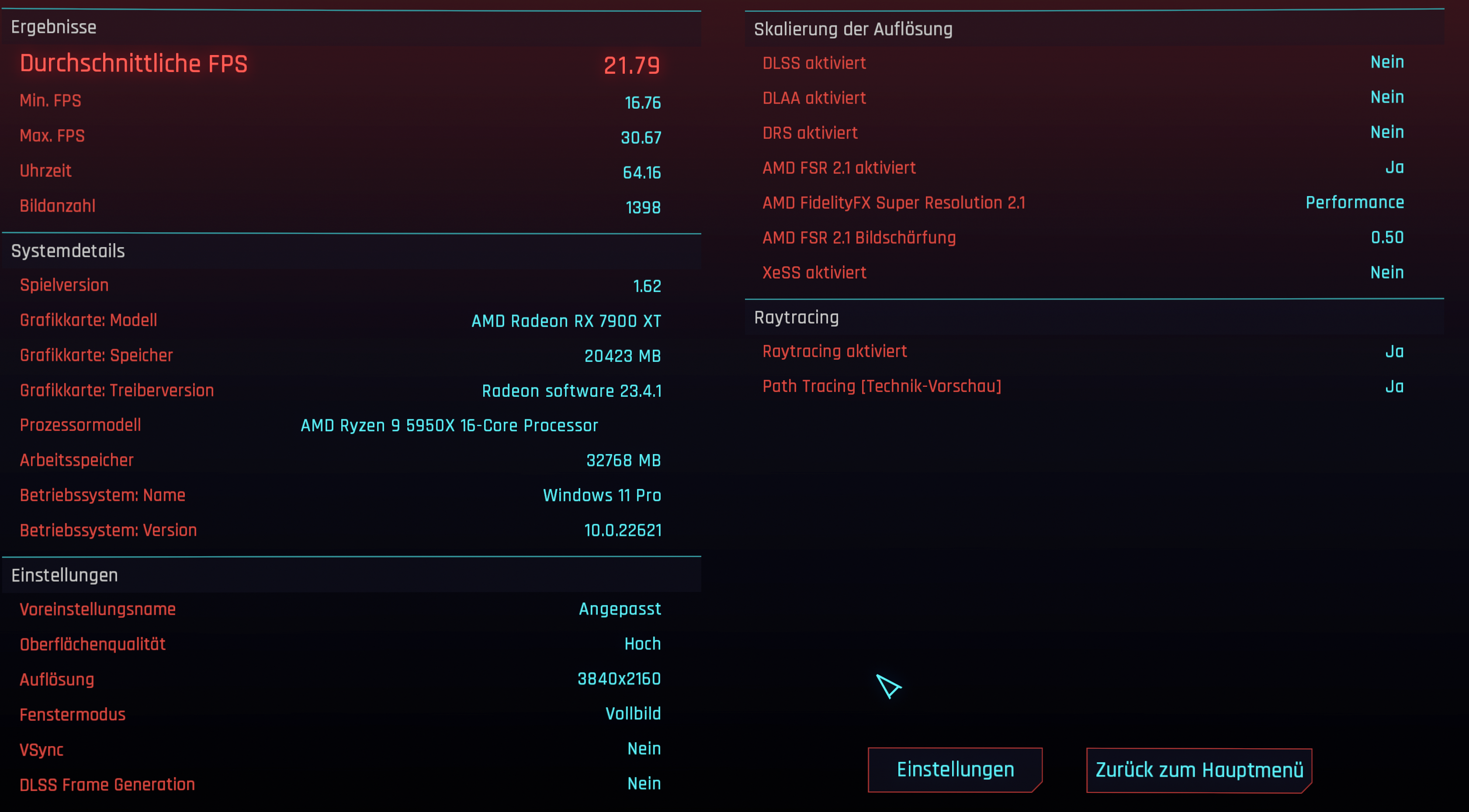

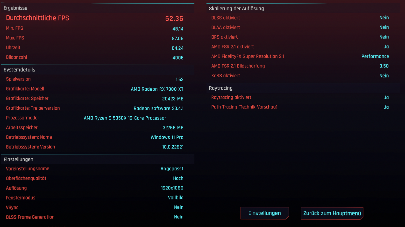

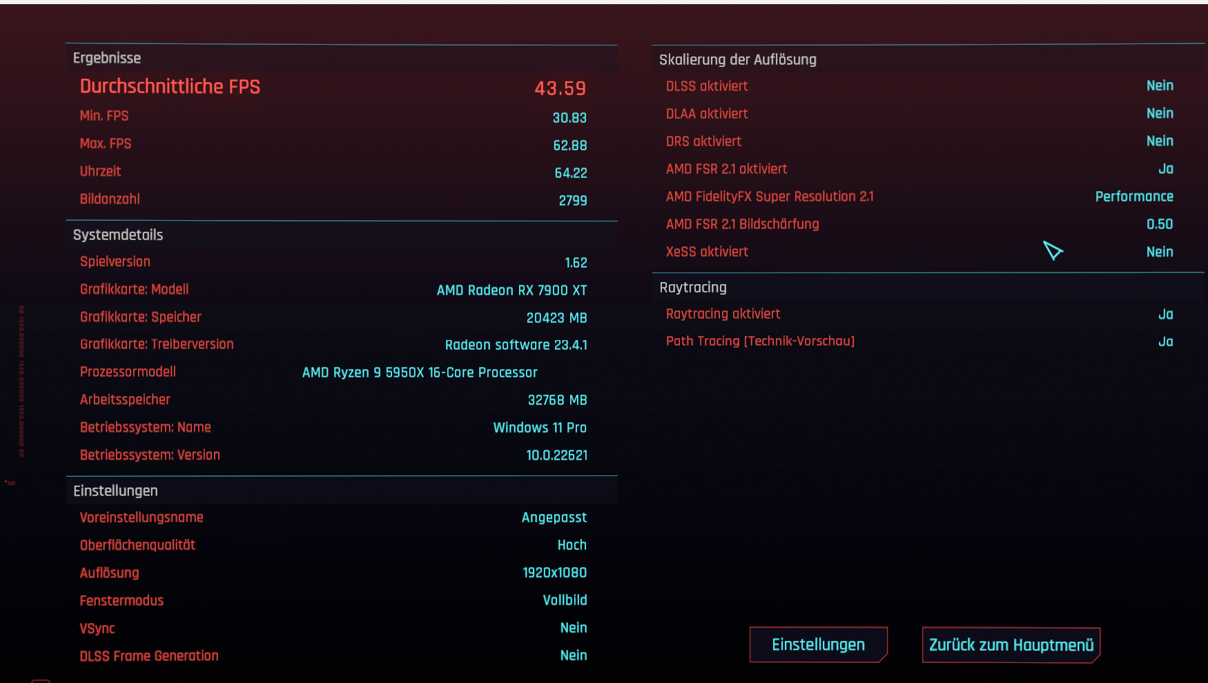

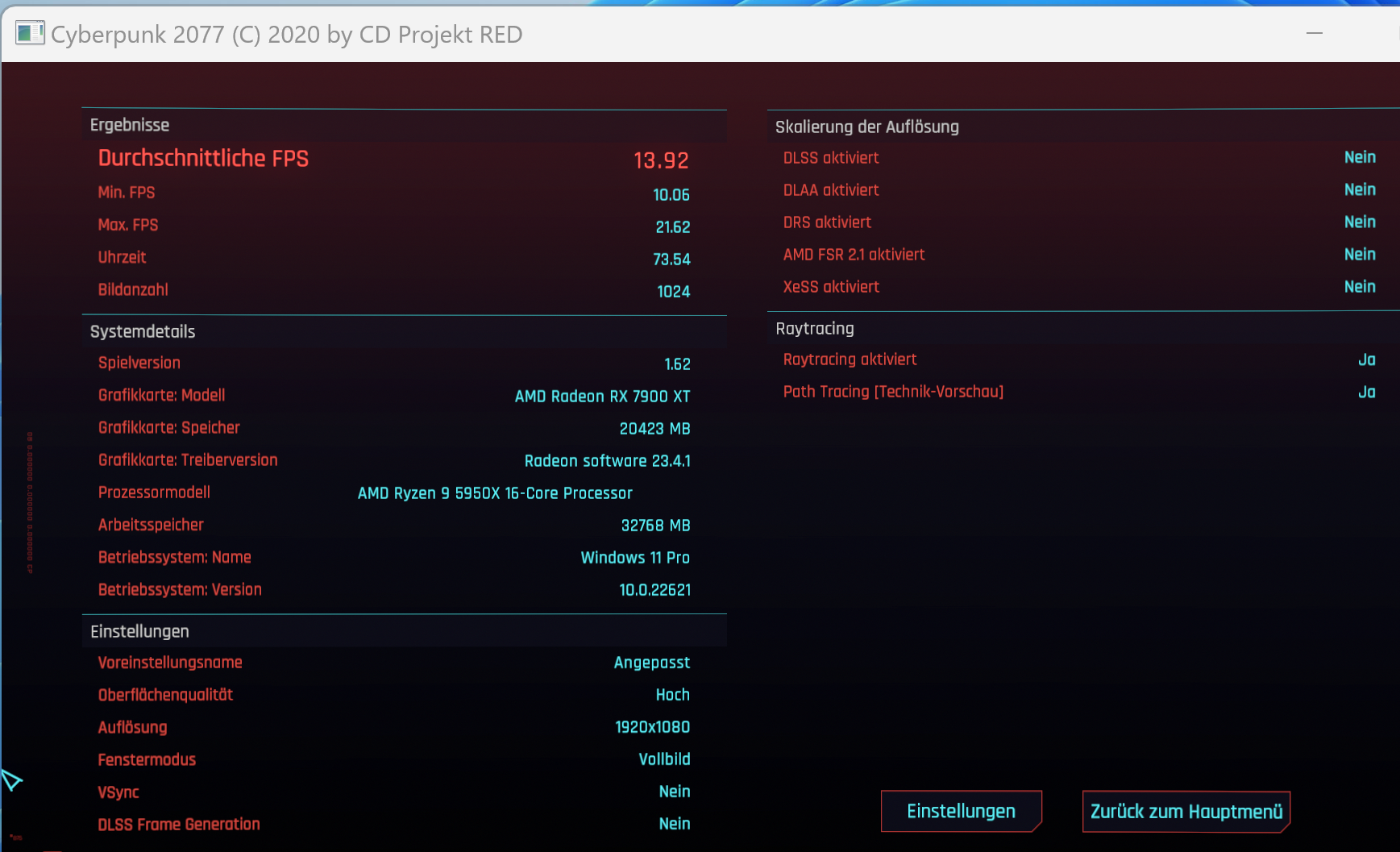

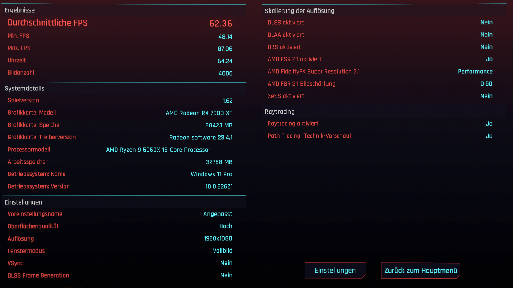

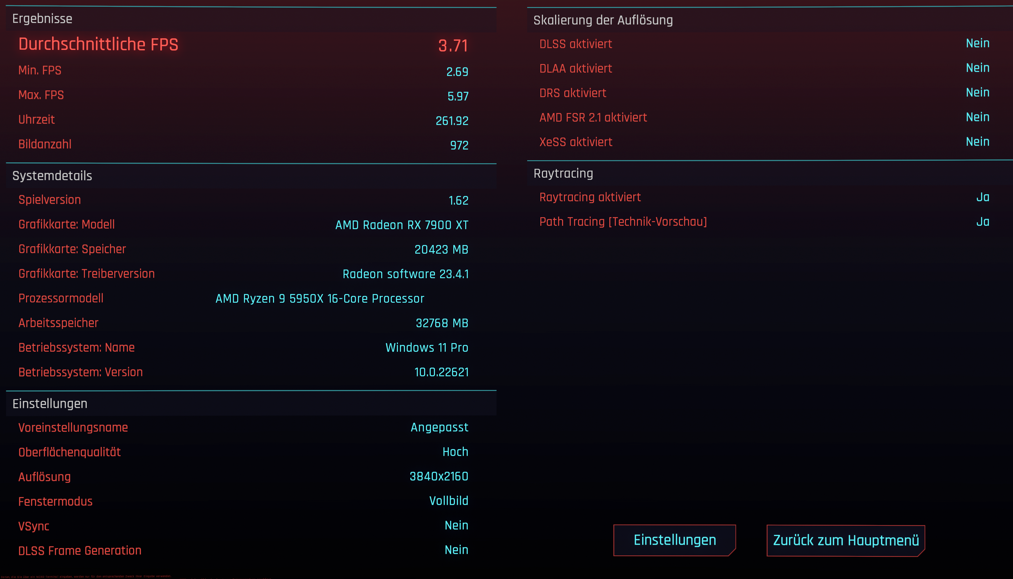

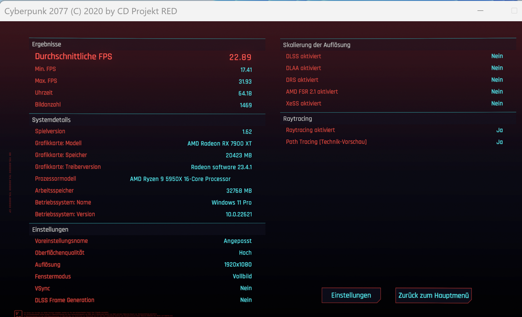

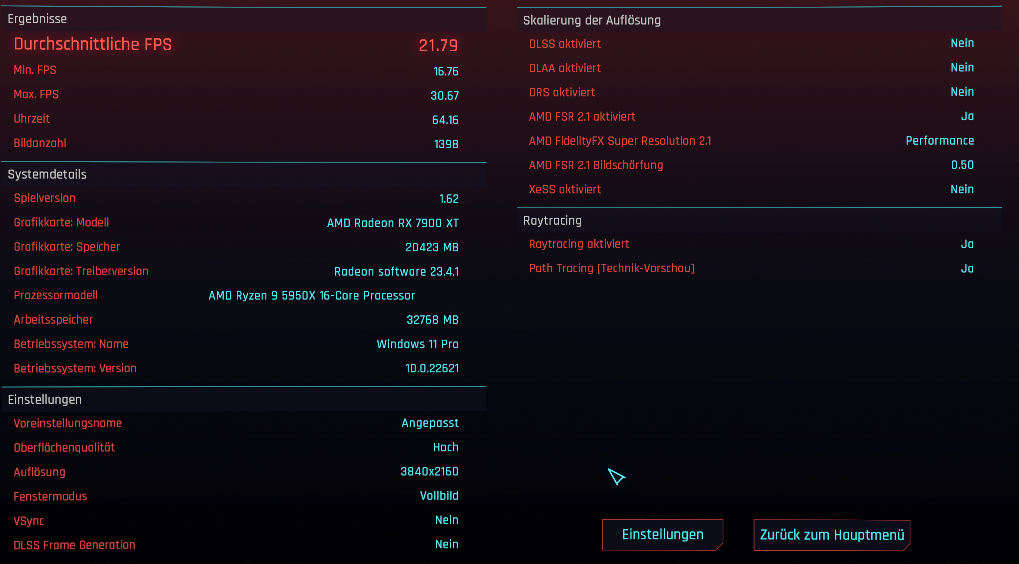

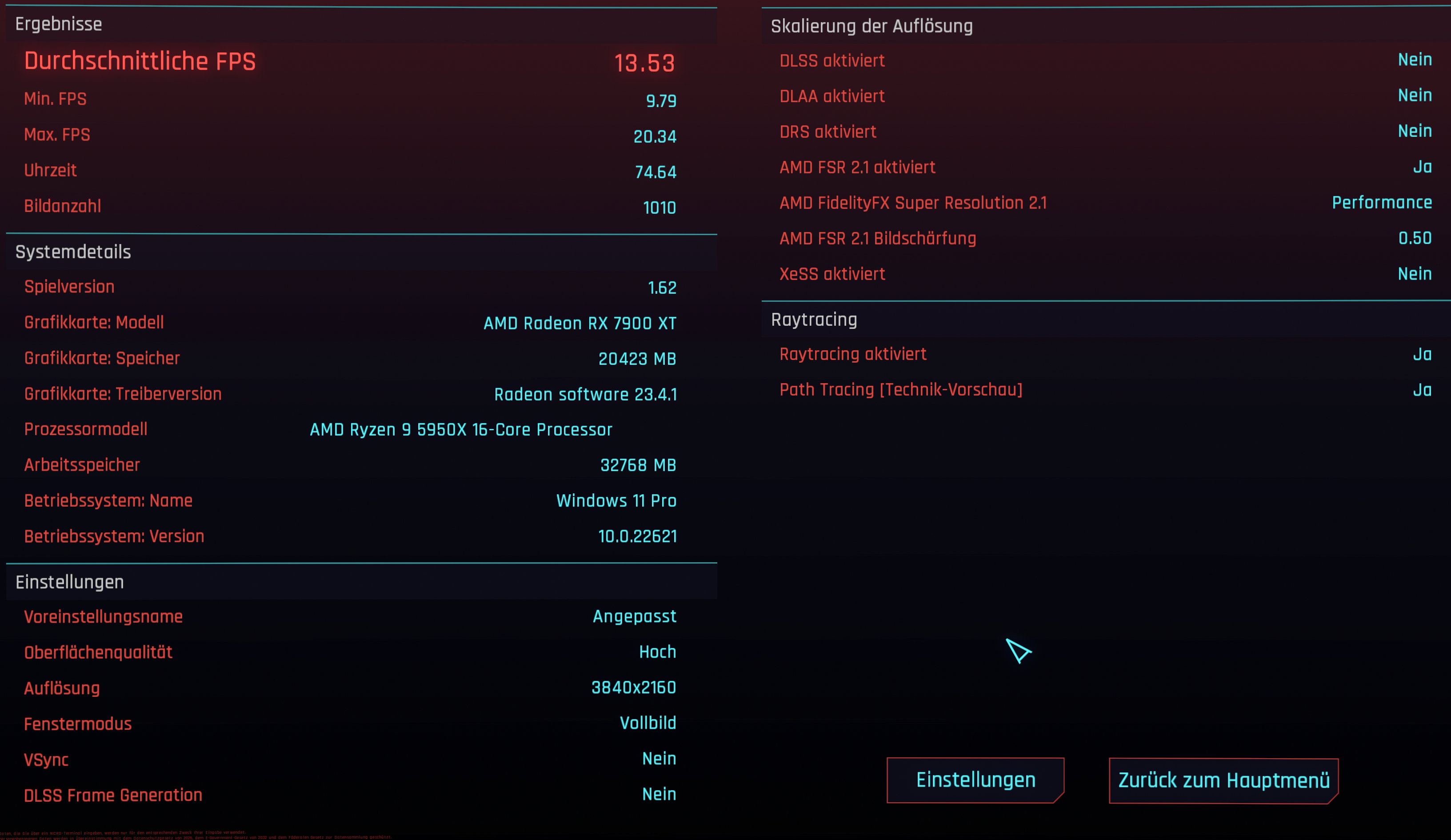

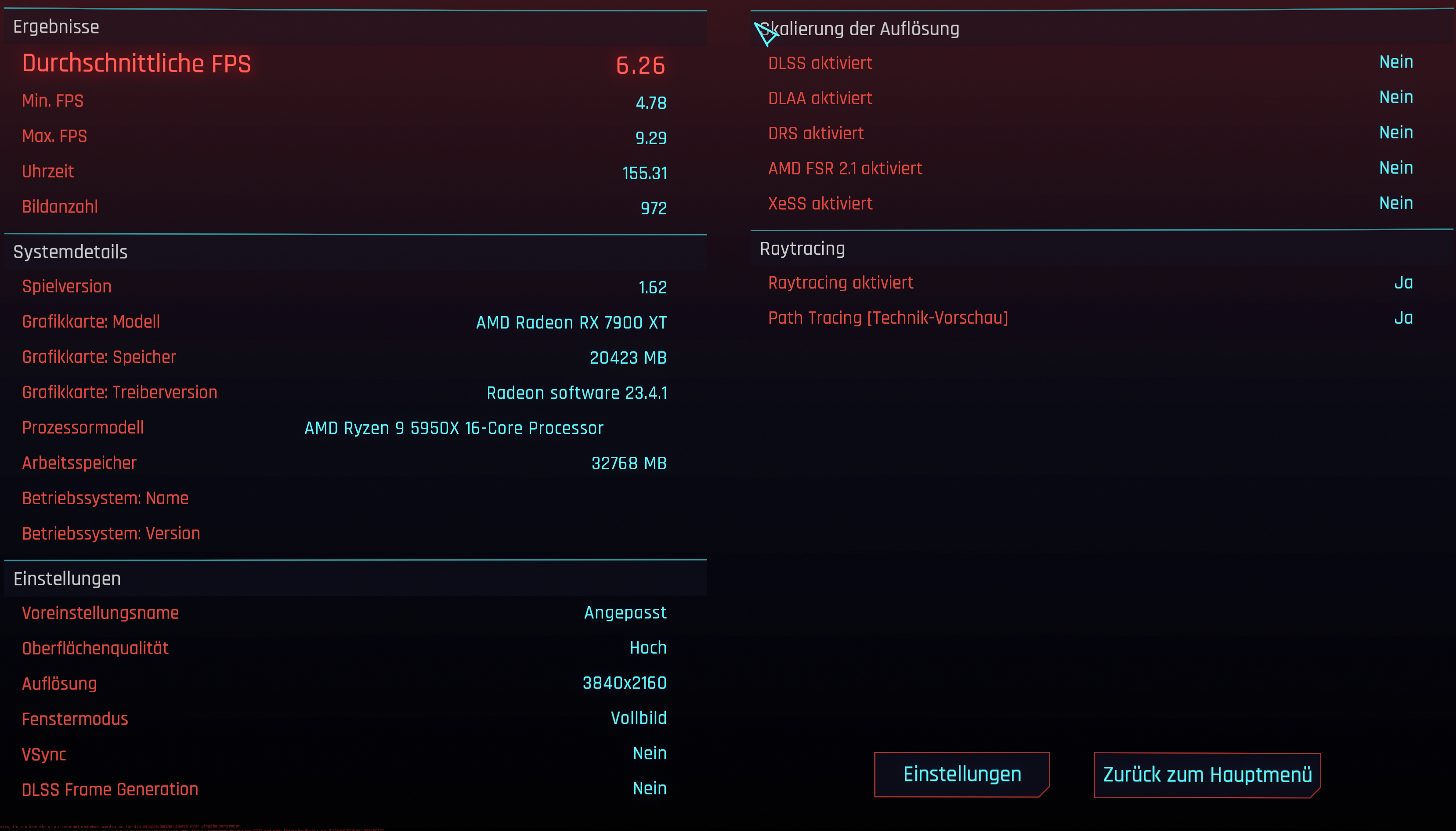

System: RX7900XT OC, 5950X, DDR4-3600CL16
1.920 x 1.080, FRS 2/DLSS „Performance“: 43,6
3.840 x 2.160, FRS 2/DLSS „Performance“: 13,5
1.920 x 1.080, native Auflösung: 13,9
3.840 x 2.160, native Auflösung: 3,7
mit MOD
System: RX7900XT OC, 5950X ohne SMT, DDR4-3600CL16
1.920 x 1.080, FRS 2/DLSS „Performance“: 62,4
3.840 x 2.160, FRS 2/DLSS „Performance“: 21,8
1.920 x 1.080, native Auflösung:22,9
3.840 x 2.160, native Auflösung: 6,3
-ohne mod ohne SMT

playboy21 schrieb:
Moin budspencer,
schöne Werte die Du generiert hast! Mich interessieren deine "Min. FPS", magst Du Sie nachliefern .... ??
Das wäre mal was Sinnvolles wo man vergleichen kann...
Lege ich der Annahme richtig, dass deine GPU in den Benchmarks bei 2850 Mhz bis 3050 Mhz bei 36° bis max. 40° C rechnet?
Hi, danke. Nein sie geht nie unter 3075MHz, i.d.R. hängt sie bei 3090MHz. Die 4090 meiner Freundin schafft nochmal 50-70MHz mehr und liegt immer über 3,1GHz. Auch beim VRam schafft sie 300MHz mehr.
Ich habe die Karten nie unter LuKü und OC betrieben - von meiner 3090 weiß ich, dass gut 10% mehr Takt unter WaKü möglich waren.
Sie wird aber bei keinem Bench heisser als bei CB2077: 43 GPU und 48VRam
Min FPS:
Nativ: 30,70
Performance: 60,51
Quali + FG: 98,61
Perf + FG: 69,77
