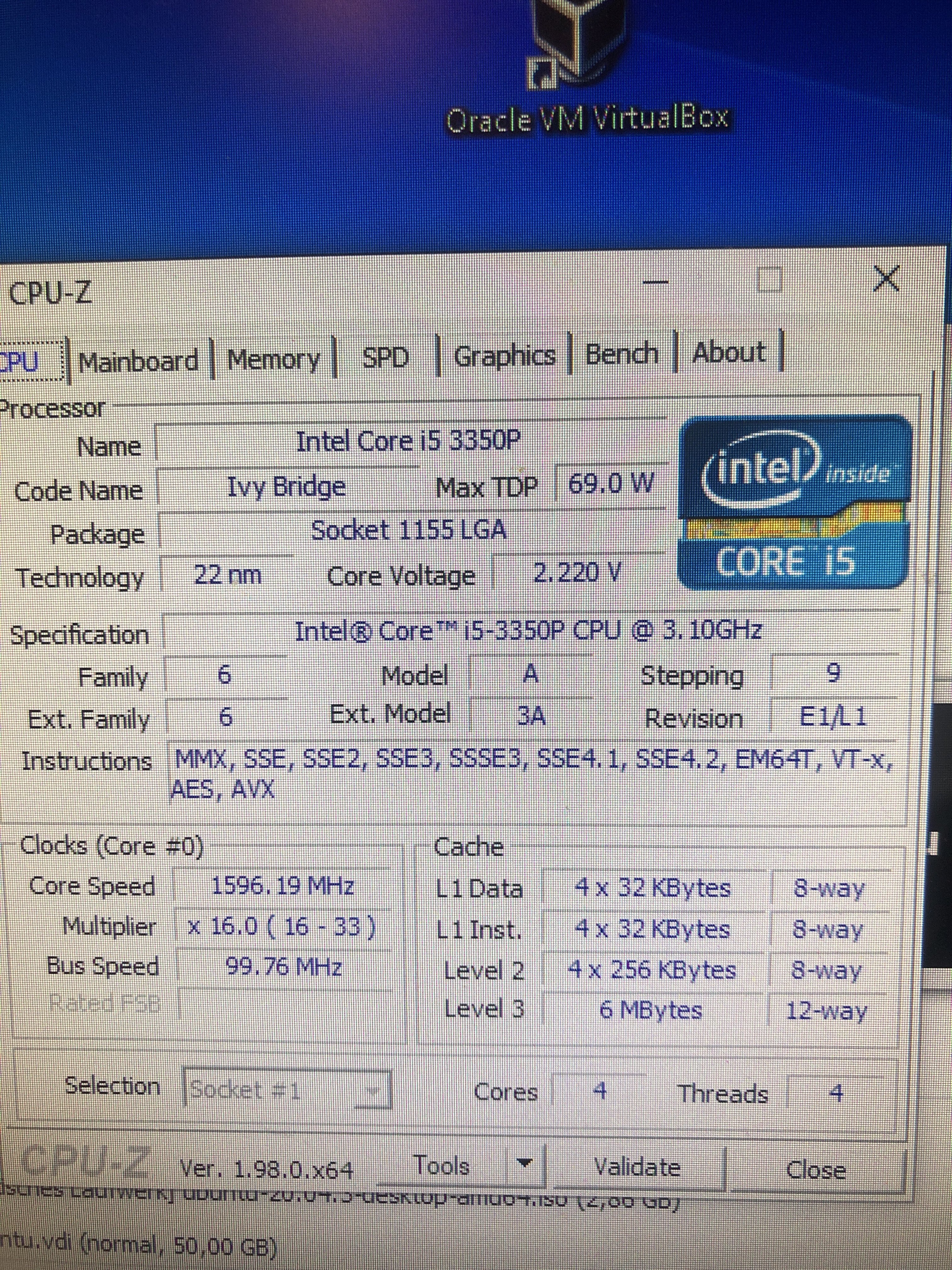

Ein Intel Core I 5
weißt du wie viele verschiedene "Intel Core I 5" es gibt?:D das sagt absolut nichts aus. es gibt mittlerweile 12 Core i-generationen. und in jeder davon gab es mehrere verschiedene i5.
welche SSD soll es denn werden? schau dir mal die MX500 an.
wie viel RAM ist aktuell verbaut und wo reicht der nicht?

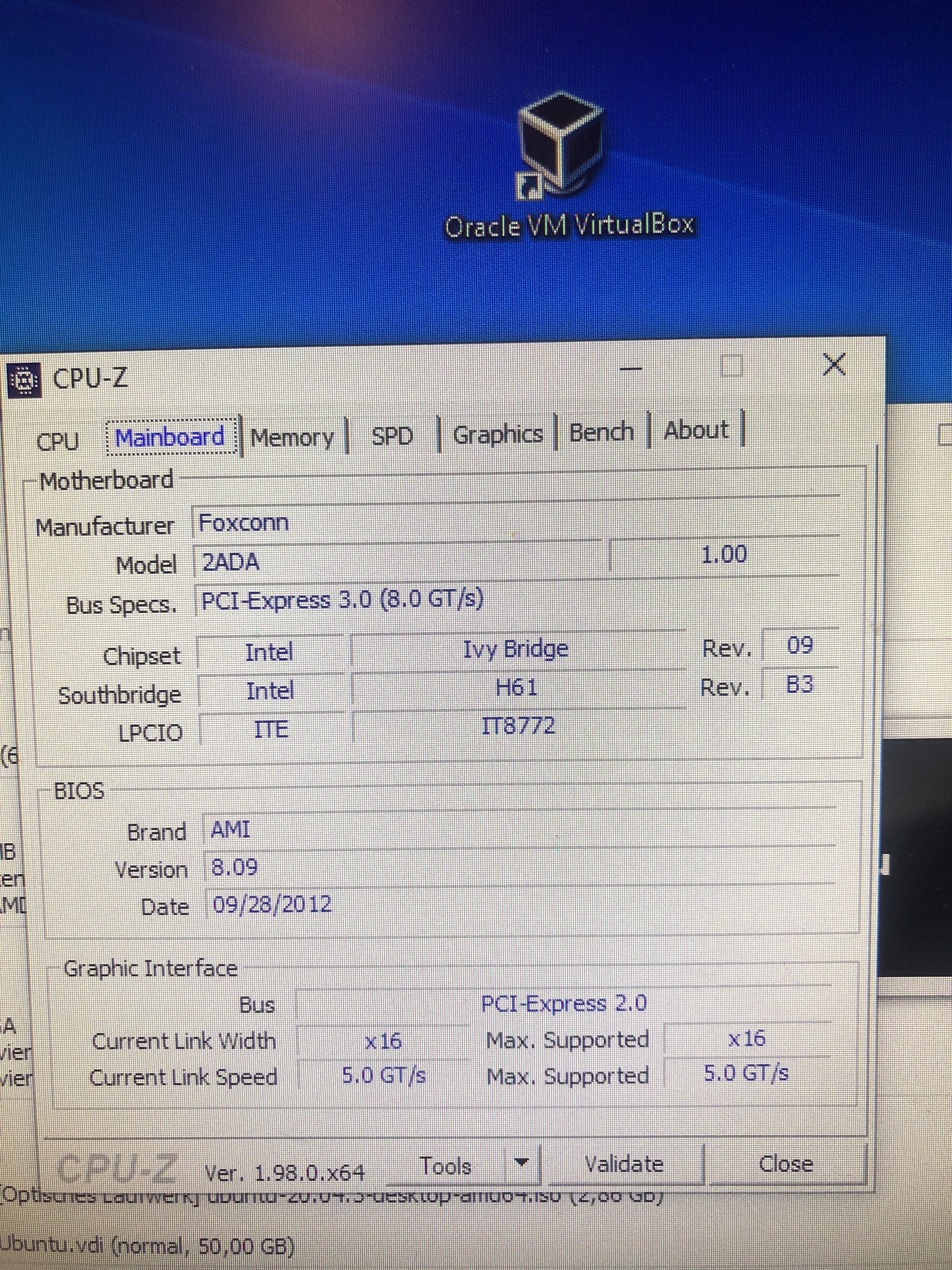

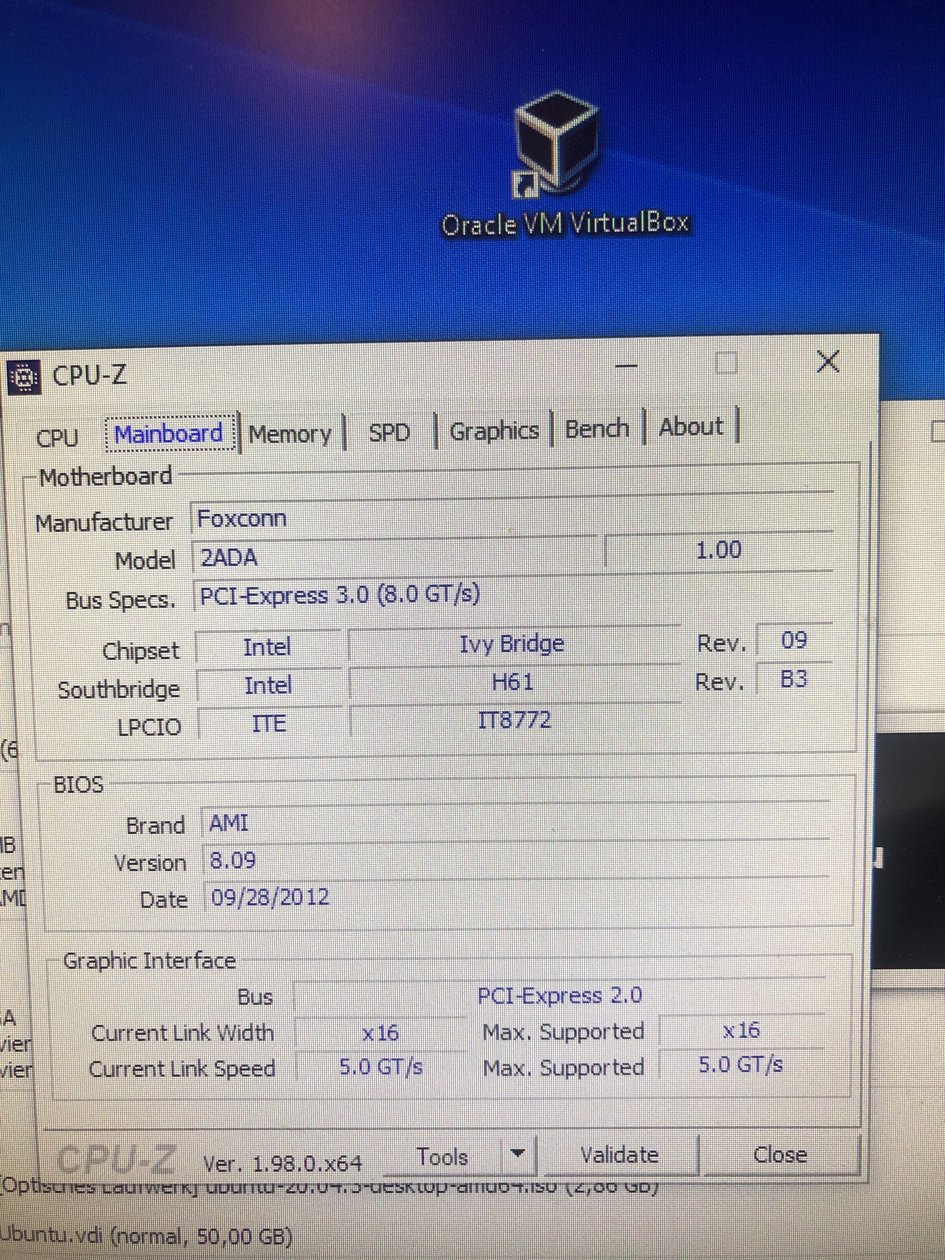

das Foxconn 2ADA ist H61 und hat keine SATA3-ports. da steht wahrscheinlich irgendwas mit 3Gb/s.
das ASUS B150M-C ist vieles, aber kein "richtig gutes" MB. und der 3350P läuft darauf nicht, das gilt auch für den DDR3-RAM. gibts keine CPU zu dem B150-brett?

gar nicht, denn für das Board brauchst du ne CPU der 6. oder 7. (sofern eine aktuelelre BIOS/UEFI Version drauf ist) Core i Generation und DDR4 RAM

Das B150 Board schon... aber aktuell hat er je ein H61 Board in seinem Rechner und das hat keine. Wobei das eigentlich auch gar nicht so schlimm ist, die SSD wird trotzdem eine deutliche Verbesserung gegenüber einer HDD sein.

So, wie die sequenziellen Werte aussehen (380MB/s), ist auf dem Board ein Nicht-Intel-SATA3 Kontroller verbaut. Das sieht nach einer PCI-e 2.0 Lane aus, an der der Kontroller hängt.
