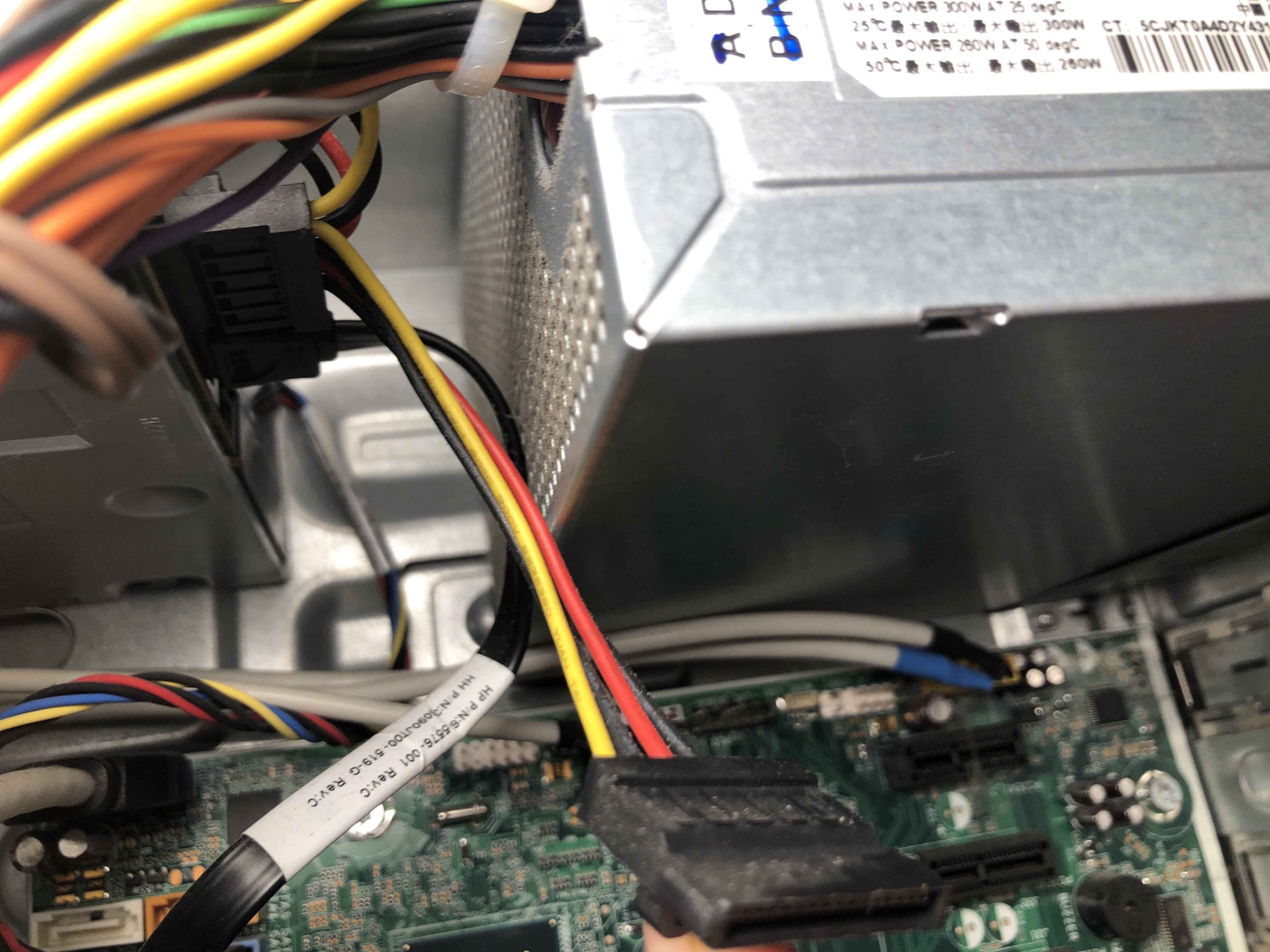

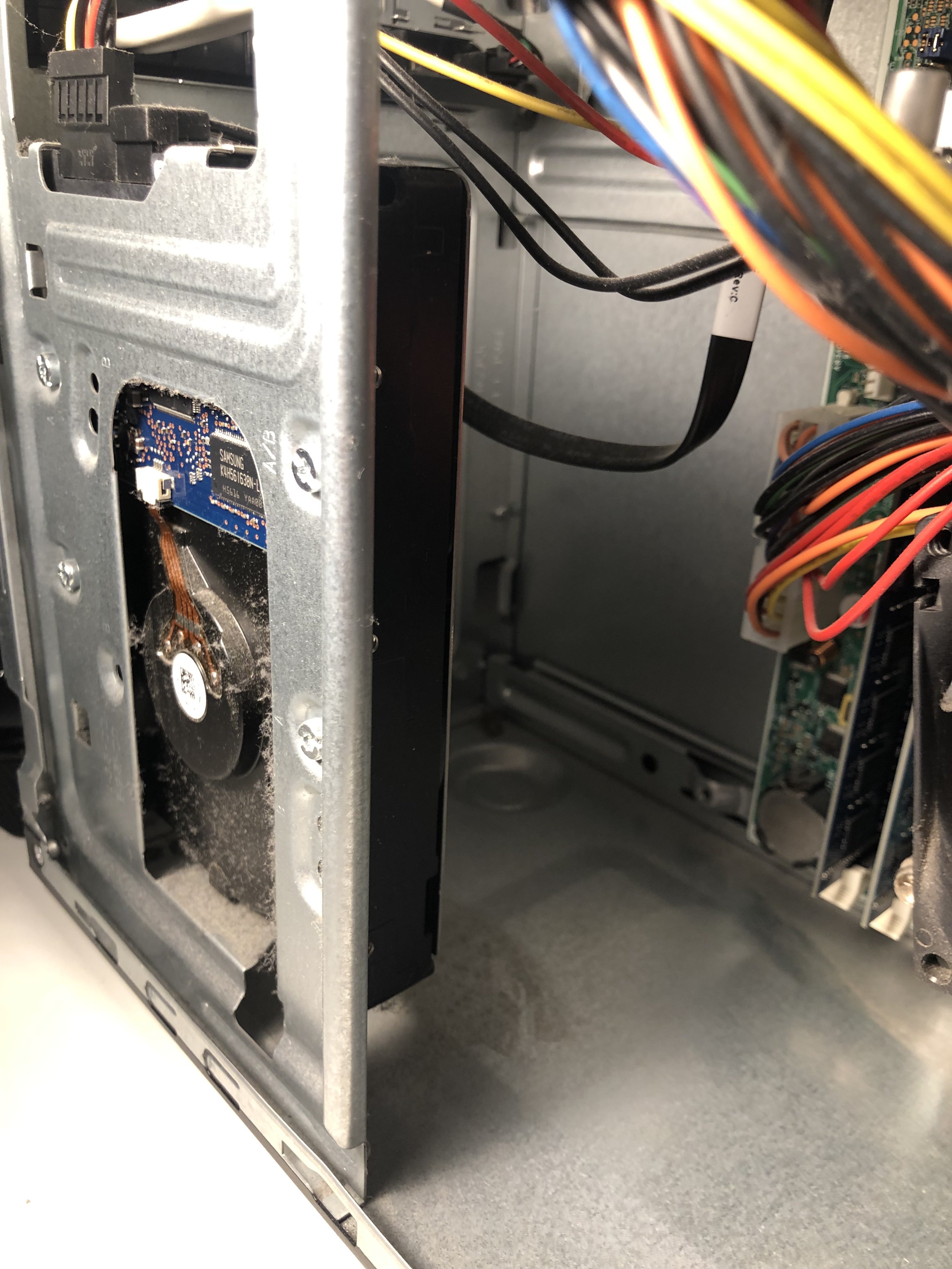

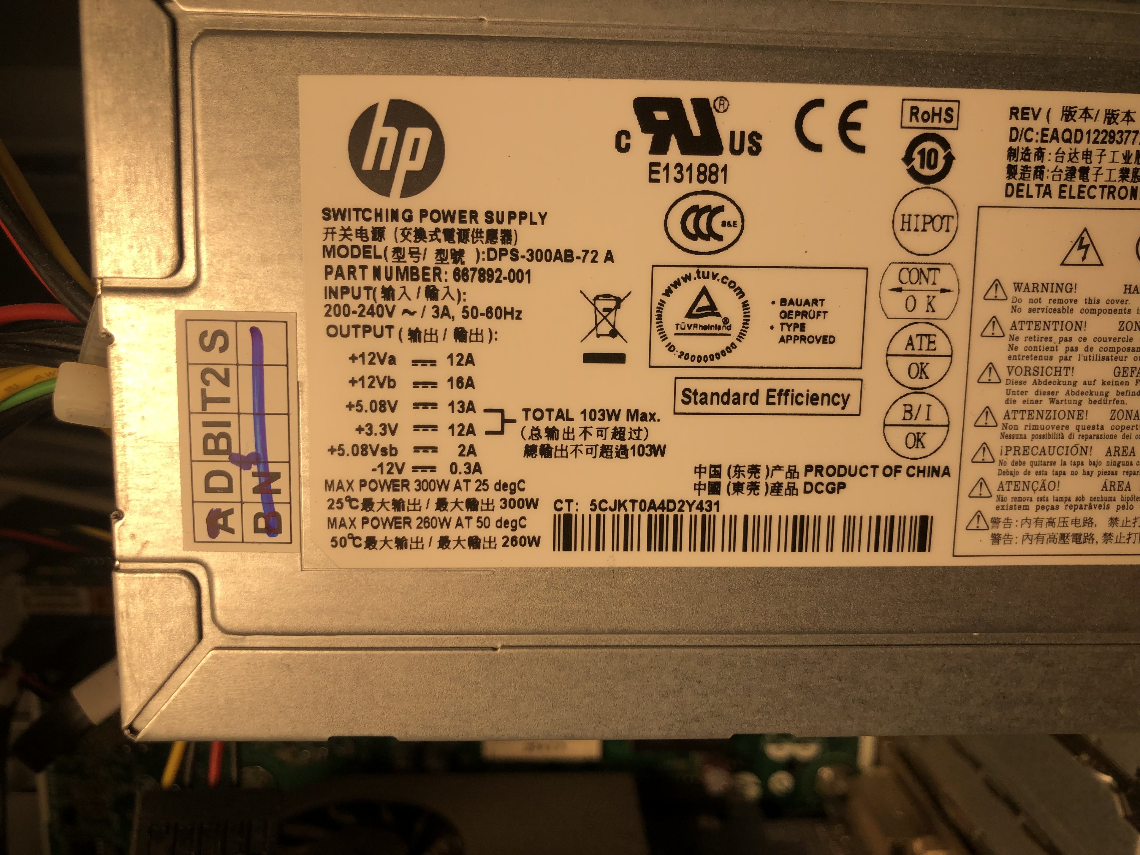

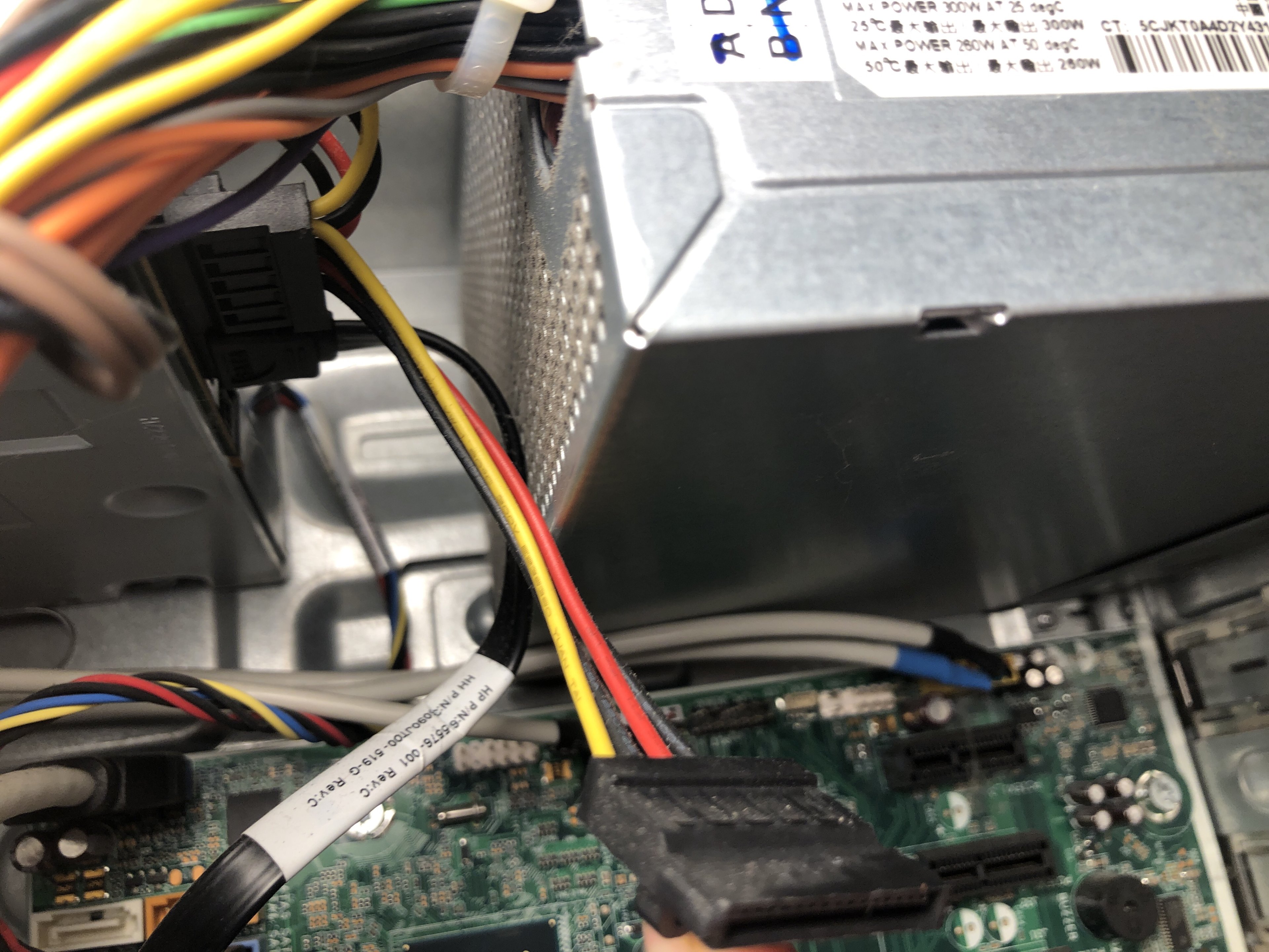

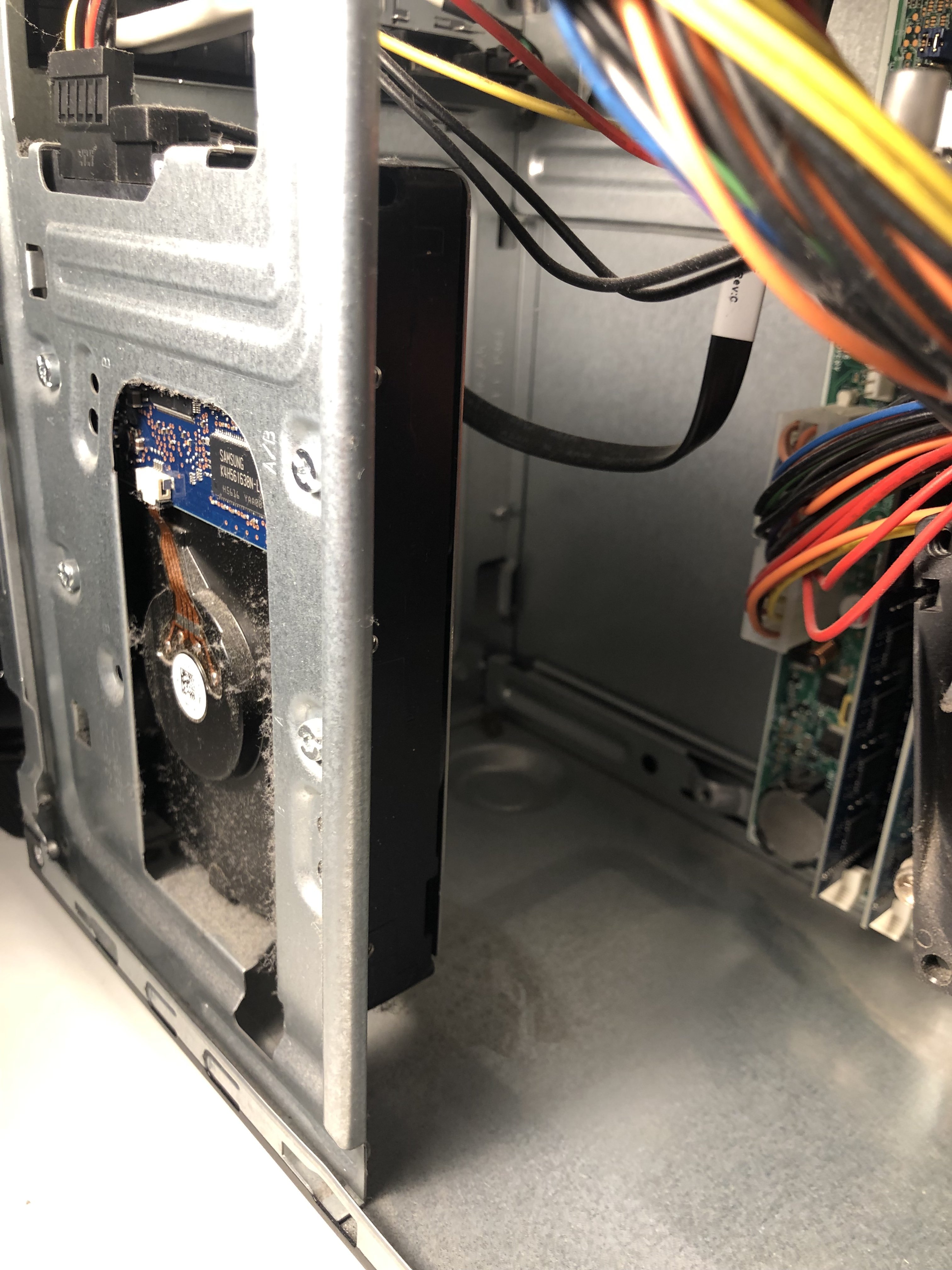

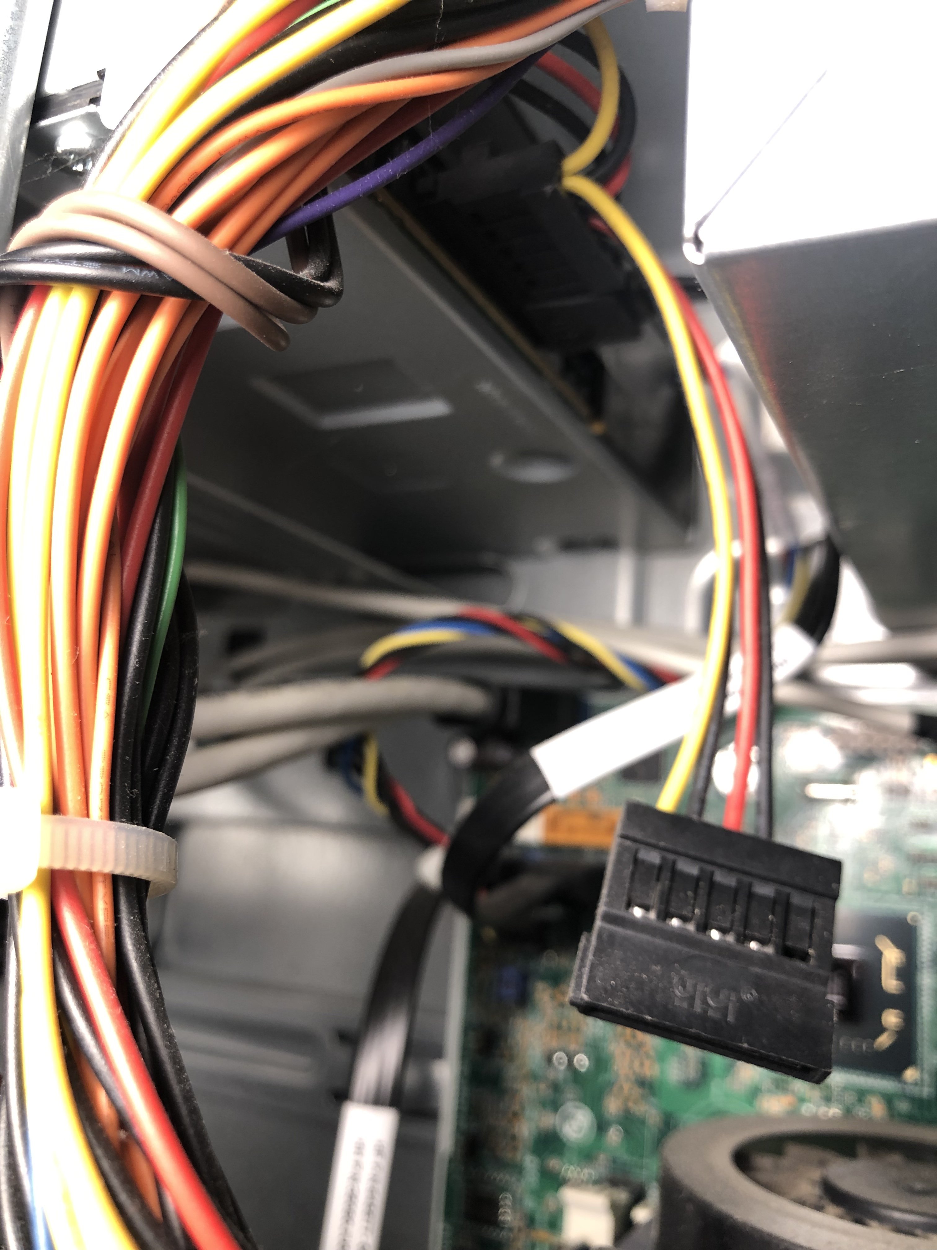

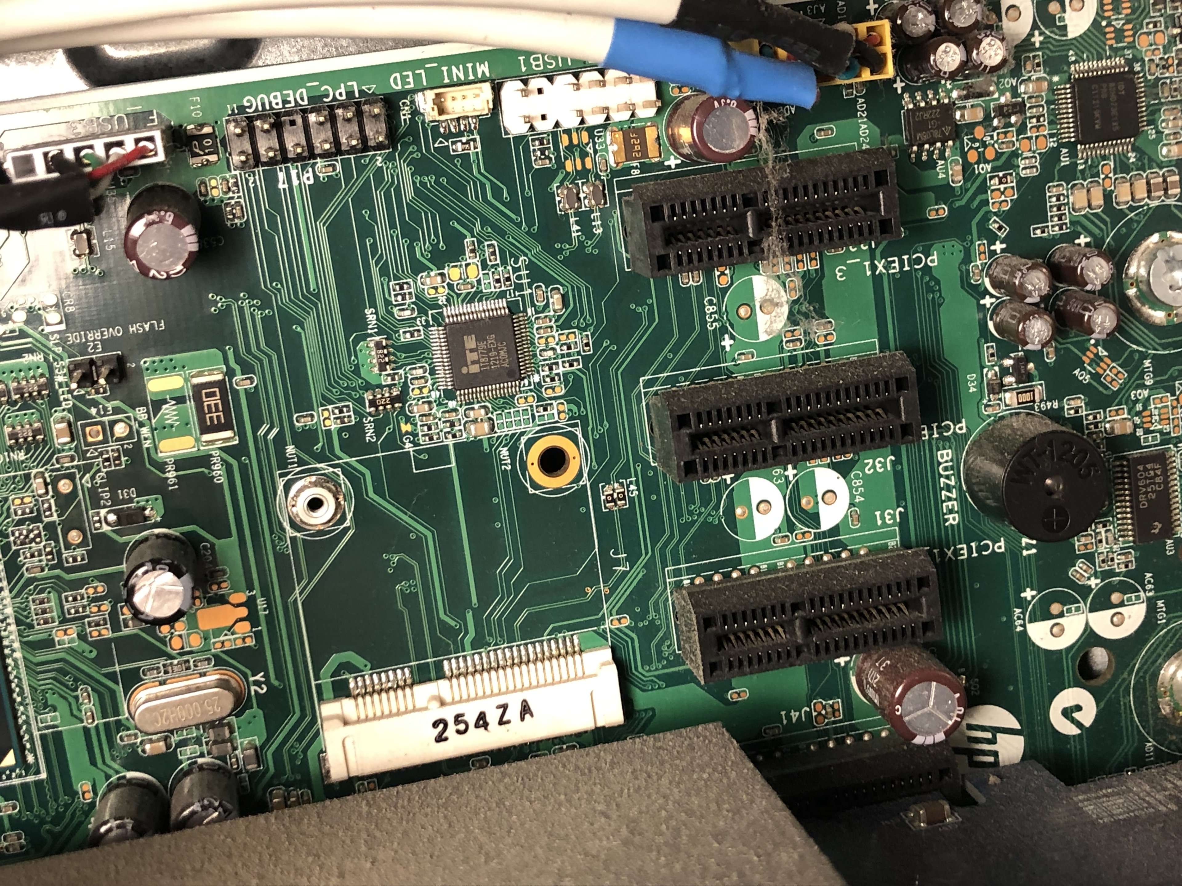

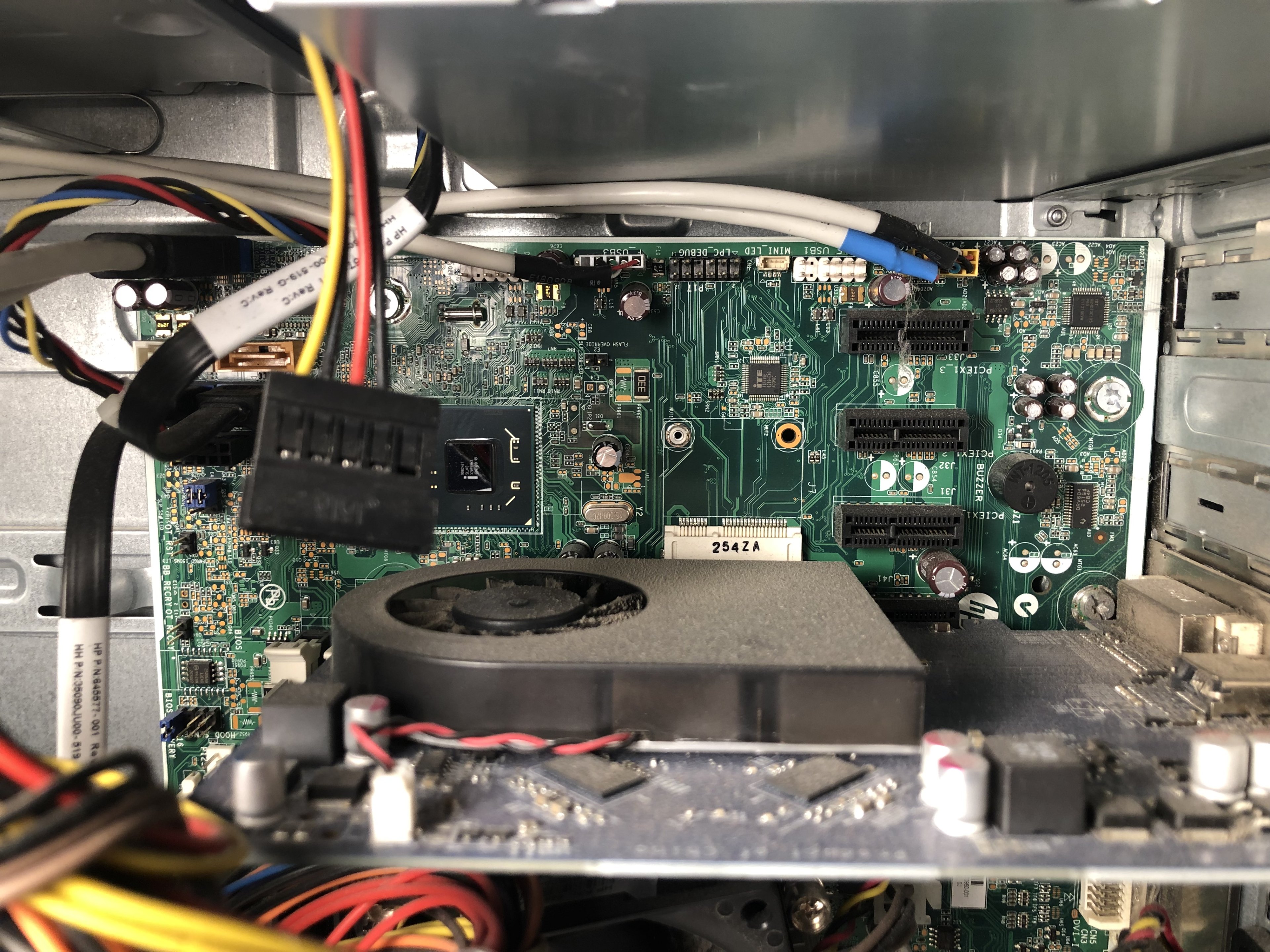

Guten Tag, ich möchte meinen alten HP Pavilion ein wenig aufrüsten, dazu will ich eine 500GB ssd installieren und 16 Gb RAM.

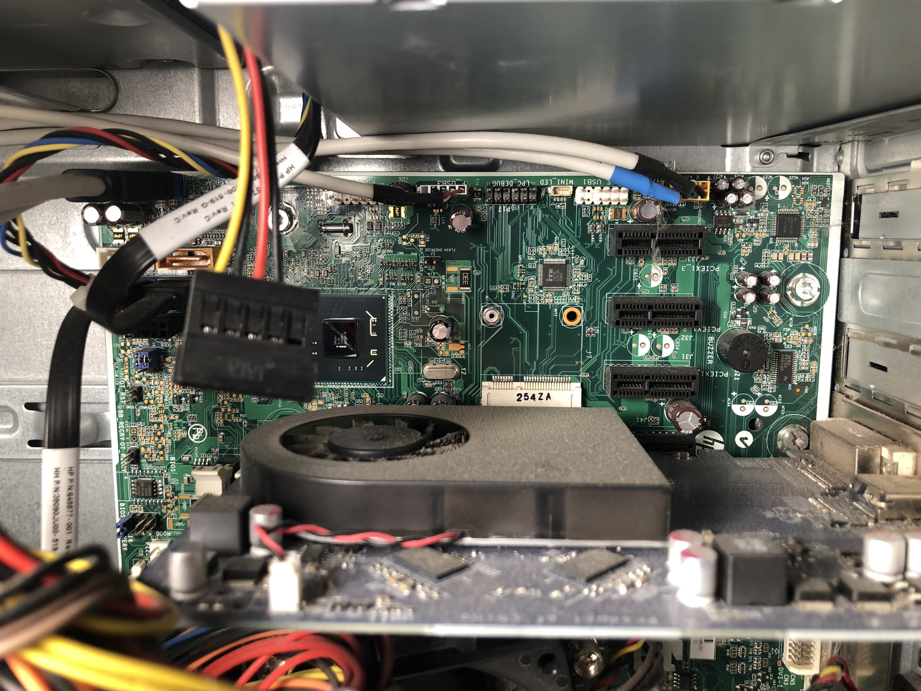

Jetzt weis ich nicht ob das alles funktioniert, da ich mich nicht auskenne, will ich wissen ob ich das Strom Kabel( auf dem Bild) für meine SSD nutzten darf und was das für slots sind und ob ich dort eventuell auch eine SSD einbauen kann.
Und wo ich diese befestigen kann.
Vg
Ramo

Ja und ja.
Stromkabel ist Sata und genormt.
Je nachdem wie alt der PC ist, wirst du nicht die volle Datenrate der SSD erreichen, aber du hast trotzdem mehr Durchsatz als mit einer HDD und viel wichtier ist, dass du die kurzen Reaktioszeiten einer SSD bekommst.
Aus meiner Sicht kannst du das Update machen.
Reaktionen: Reepo, GTrash81 und OldschoolPC
Das Stromkabel ist Standard SATA-Strom, das passt für eine 2,5" SSD. Die wird genau so angeschlossen wie auch die Festplatte.
Der weiße Anschluss auf deinem Bild könnte mPCIe und/oder mSATA sein. Da könnte eine SSD möglich sein, würde ich aber keine Gedanken drauf verschwenden. 2,5" Modelle sind günstiger und besser.
Reaktionen: OldschoolPC

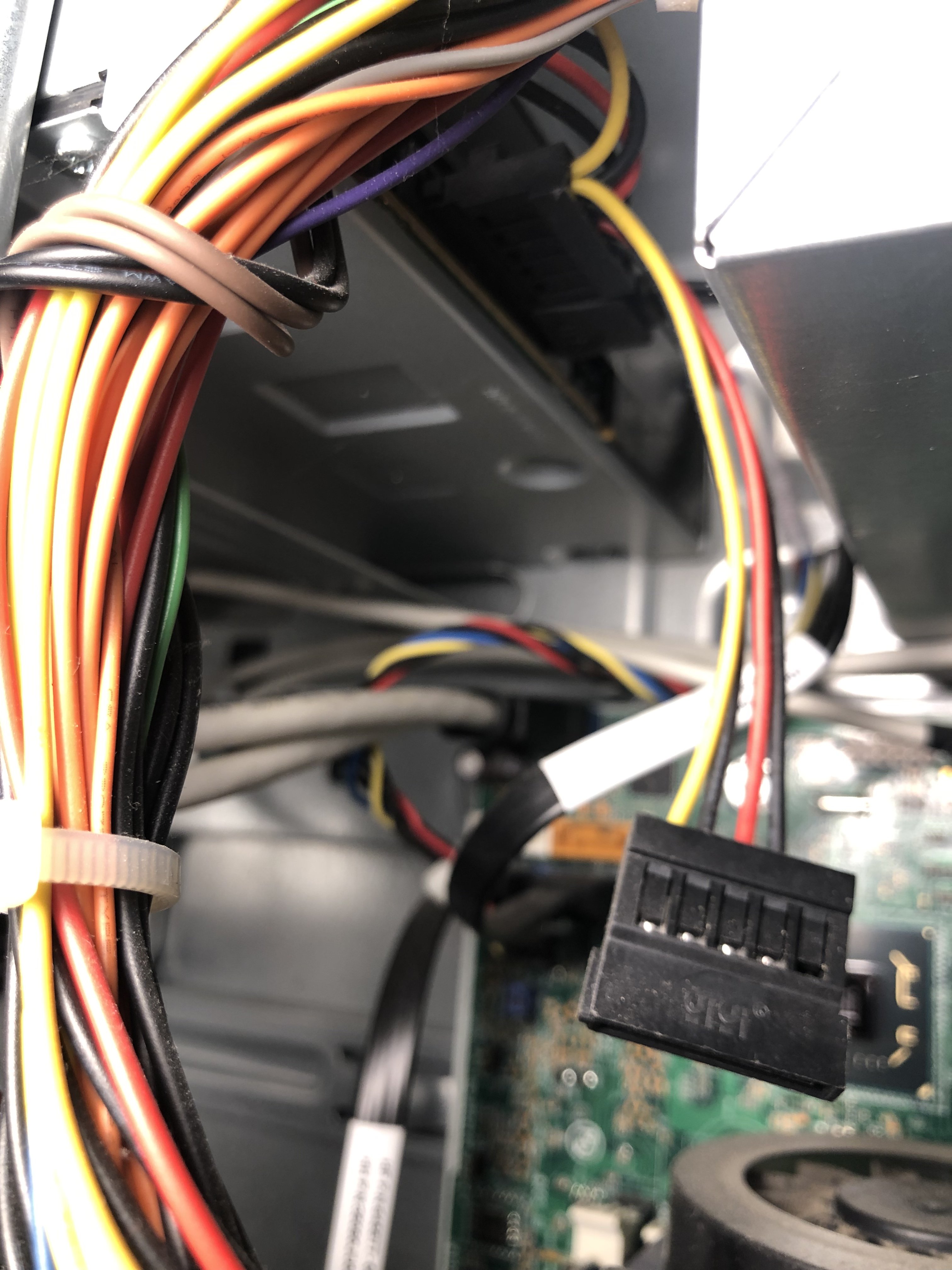

Danke für die Antwort, was ist mit dem Strom Kabel? Weil das kommt irgendwie aus dem DVD player raus ?
Jesterfox schrieb:
Das sollte über den DVD Player hinweg weiter zum Netzteil gehen, oder?
Ist soweit richtig. Sata Stromkabel haben in der Regel 1-3 Anschlüsse in Reihe geschaltet.
16GB Ram sind eine andere Sache.
Da müsstest du nach der genauen Beschreibung deines Mainboards schauen.
Denn bei alten Rechnern ist es nicht selbstverständlich, dass so viel Ram verbaut werden kann.
Zusätzlich brauchst Du aber auch noch ein SATA-Kabel, das dann (vermutlich) entweder in den braunen oder den weißen SATA-Port daneben kommt. Keine Ahnung, warum der eine Port braun ist und ob das bei dem Custom-HP Board irgendeine Bedeutung hat.

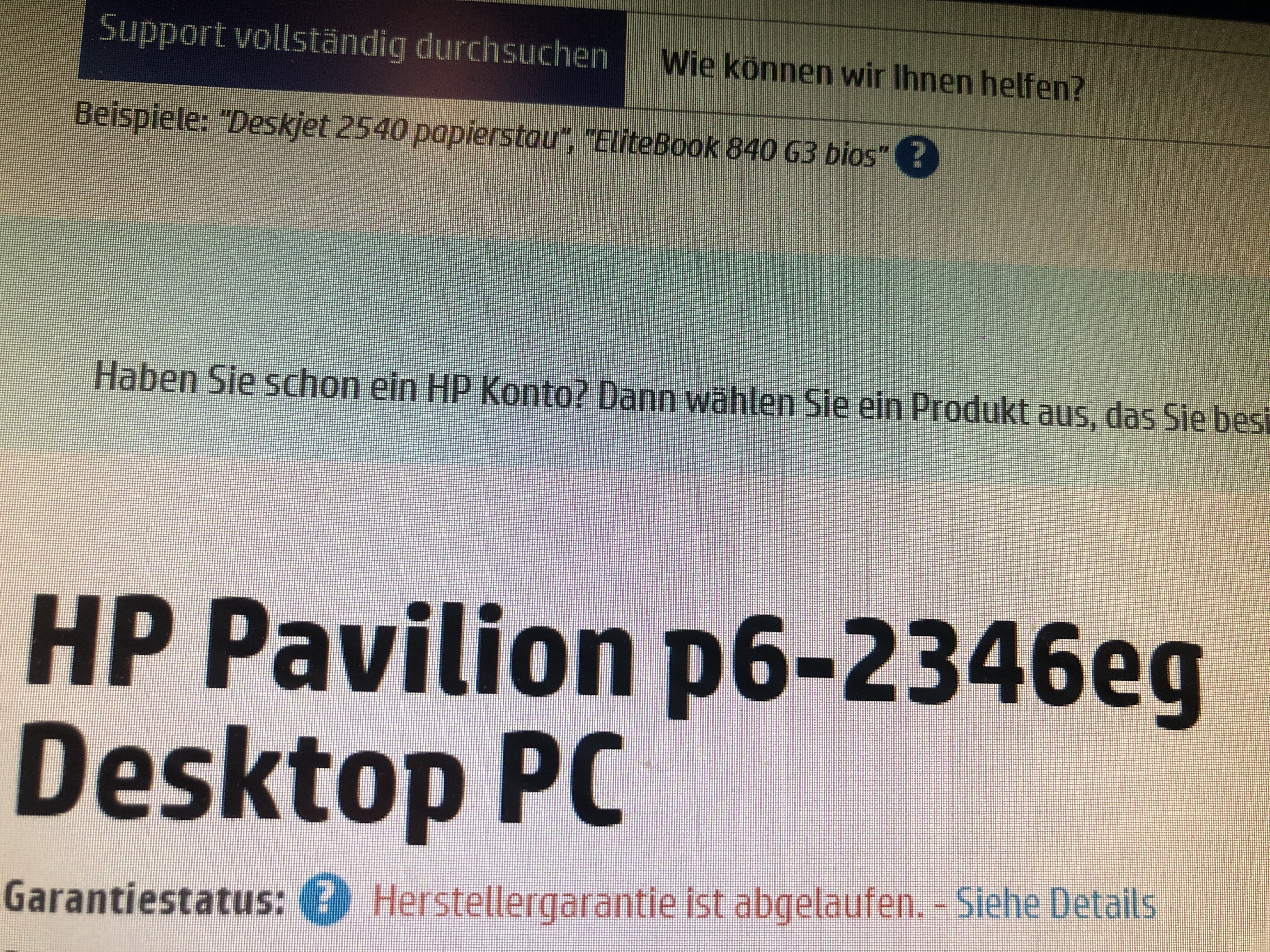

Schreibe am besten den Namen vom PC in den Thread.
Der sollte bei HP Geräten auf dem Gehäuse kleben ;)
Ansonsten zum Thema SSD. Dies sollte eigentlich mit dem vorhandenen Strom Anschluss und Board machbar sein. Zum RAM muss man sehen, was dein Board unterstützt.
Was ist denn das überhaupt genau für ein PC?
Das ist ein HP pavilion von 2013 das mainboard ist von foxconn
Was für eine CPU steckt da drin?
Ein Intel Core I 5

Also zuerst einmal würde ich die "Kiste" mal sauber machen und von jahrelangem Dreck und Staub befreien. Auch die Lüfter wären sehr froh darüber.

Mein HP Pavillion m8180.de ist von 2007. Da Du aber wohl das Handbuch zum Mainboard hast kannst Du ja nachsehen, was der braune SATA-Anschluss zu bedeuten hat. U.U. ist das einfach nur die Markierung für den 1. Port, mit Pech ist der für irgendwas besonderes gedacht (wie die mPCIe Port, der wohl für ein WLan-Modul vorgesehen war).
Wenn es keinen freien 3,5"/5 1/4" Slot mehr gibt und der PC ansonaten relativ erschütterungsfrei arbeitet, würde ich die neue SATA-SSD einfach ins Gehäuse legen. Das klappte bei meinem letzten PCs über Jahre problemlos, man muss halt nur bei weiteren Umbauten aufpassen, die SATA-Stecker an der SSD nicht versehentlich zu knicken.

https://support.hp.com/de-de/document/c03314173
Das sollte dein Board sein. 2x 8 GB DDR3 1333/1600mhz sollten gehen. Würde aber nur aufrüsten, wenn du günstig an den Speicher kommst. Als Erstes würde ich aber die Festplatte gegen eine SSD tauschen. Damit spürst du einen deutlichen Leistungsschub. Windows muss auf jeden Fall auf die SSD, ansonsten bringt auch dein Update nicht viel. Klar die Programme, die auf der SSD sind, starten schneller aber dein Betriebssystem bleibt trotzdem träge.
