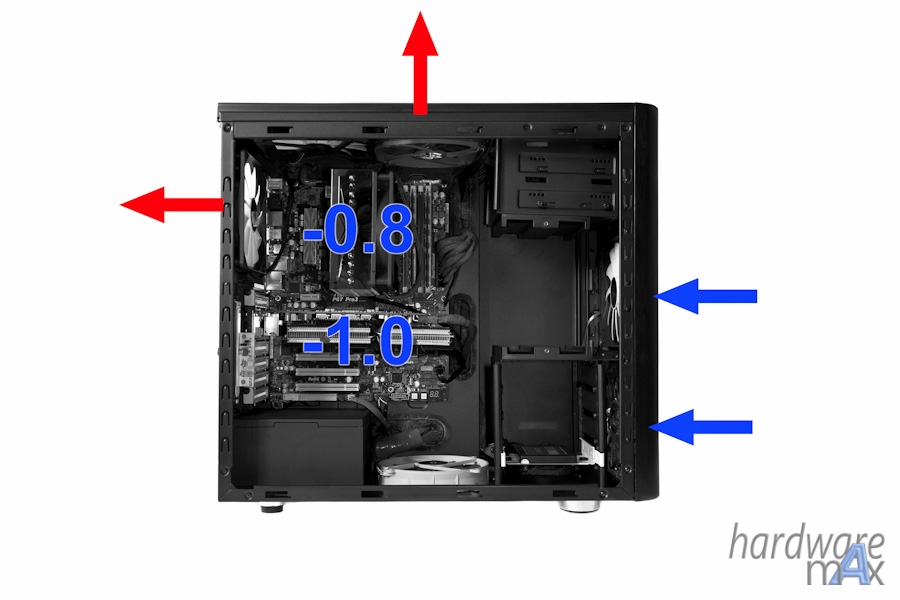

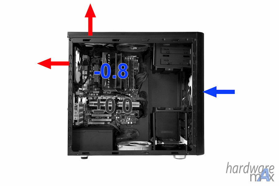

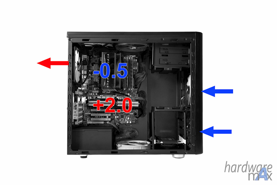

Der Perfekte Airflow | hardwaremax.net
Der Luftstrom hängt aber mit vom Gehäuse und der eingebauten Komponenten ab.
Normalerweise vorne rein, hinten und hinten-oben raus

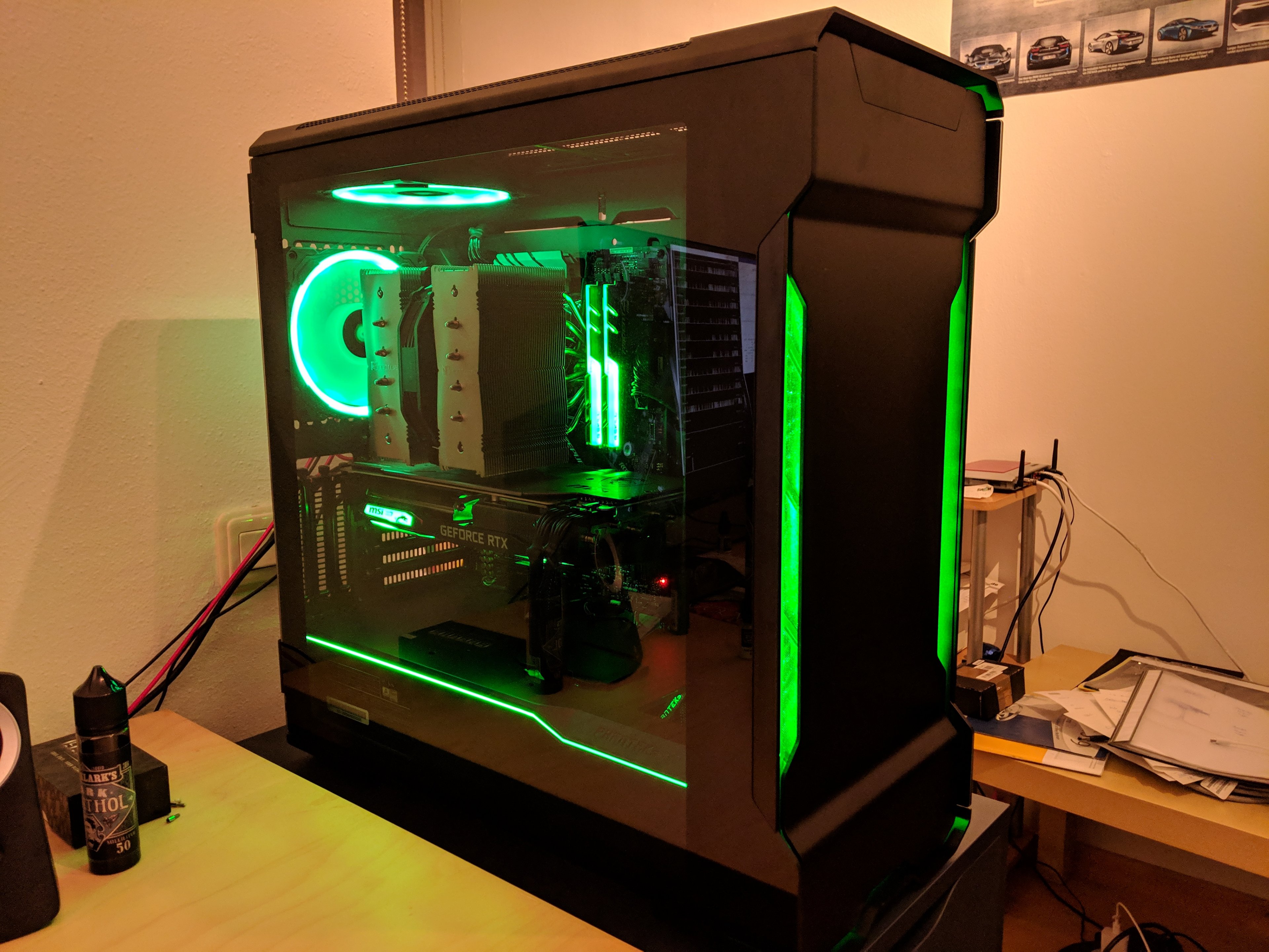

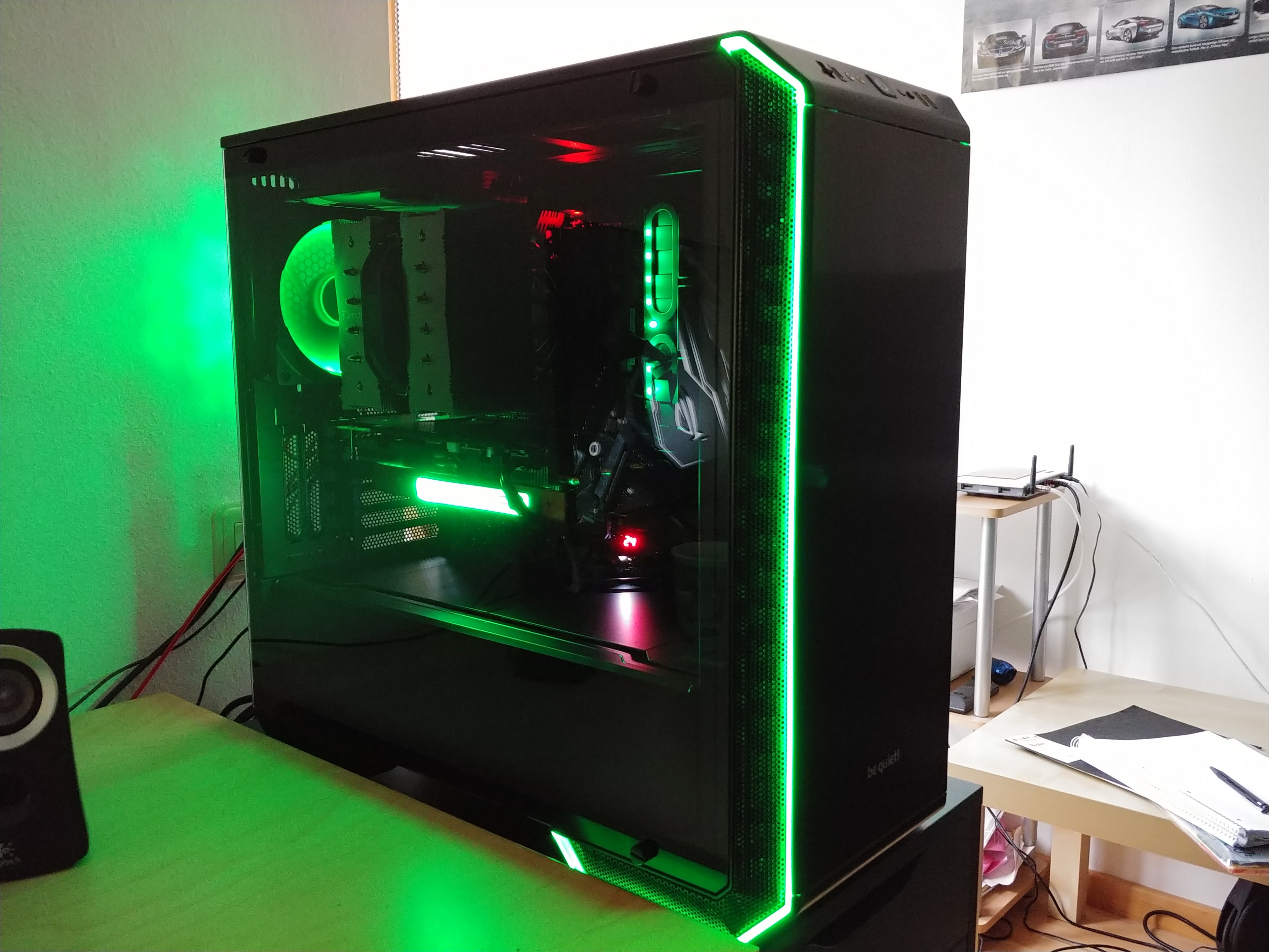

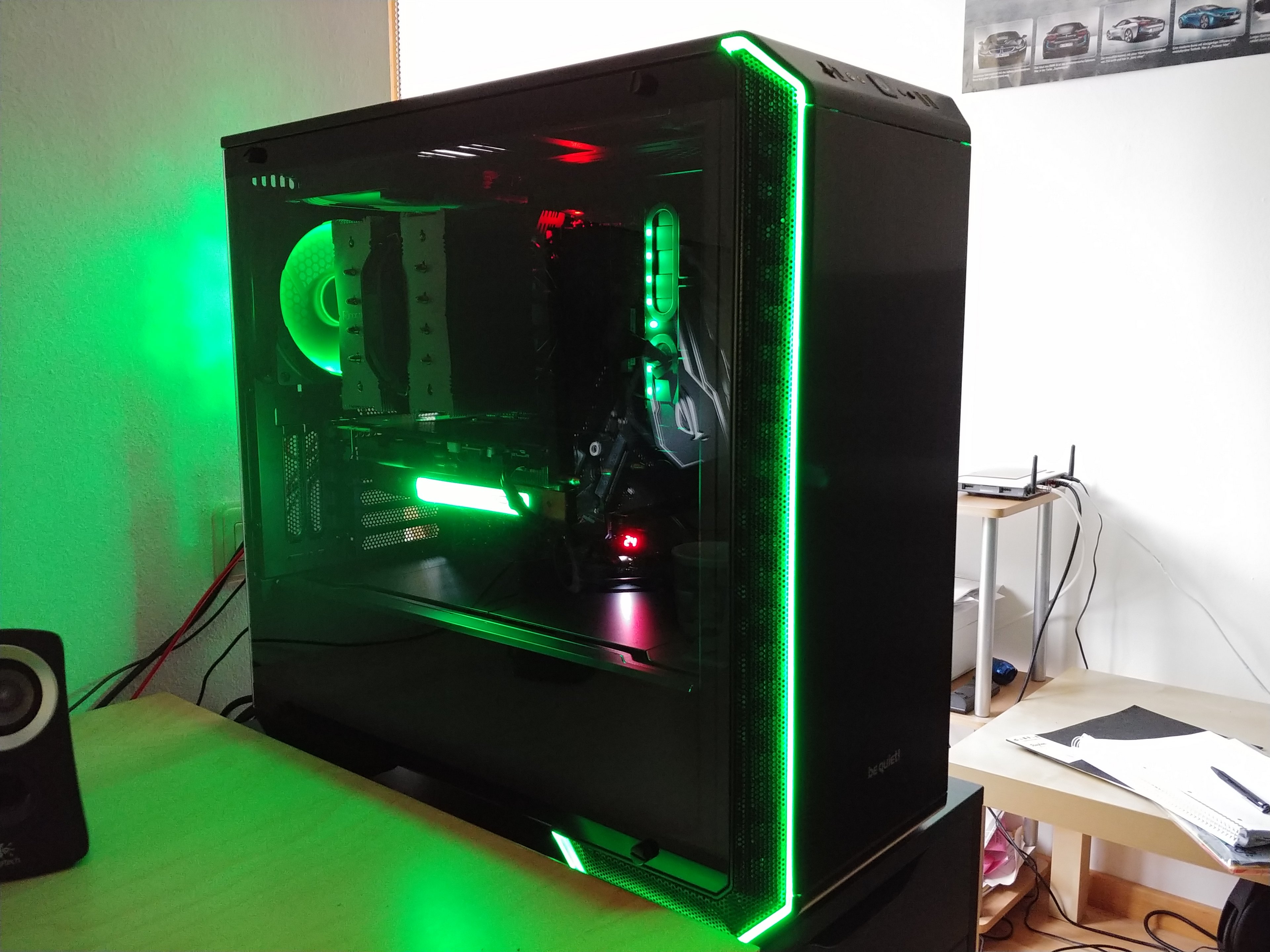

Ich häng mal ein Bild von meinem an, ich mags nämlich auch eher dezent (missachte das Bunte vom Bildschirm).
Beleuchtung kannst du im nachhinein immer noch aus machen. Aber die Corsair Lüfter würden bei mir meiner Meinung nicht reinpassen.
Reaktionen: Tufpingu
Ich fasse mich kurz, bei Fragen bitte direkt nachhaken.

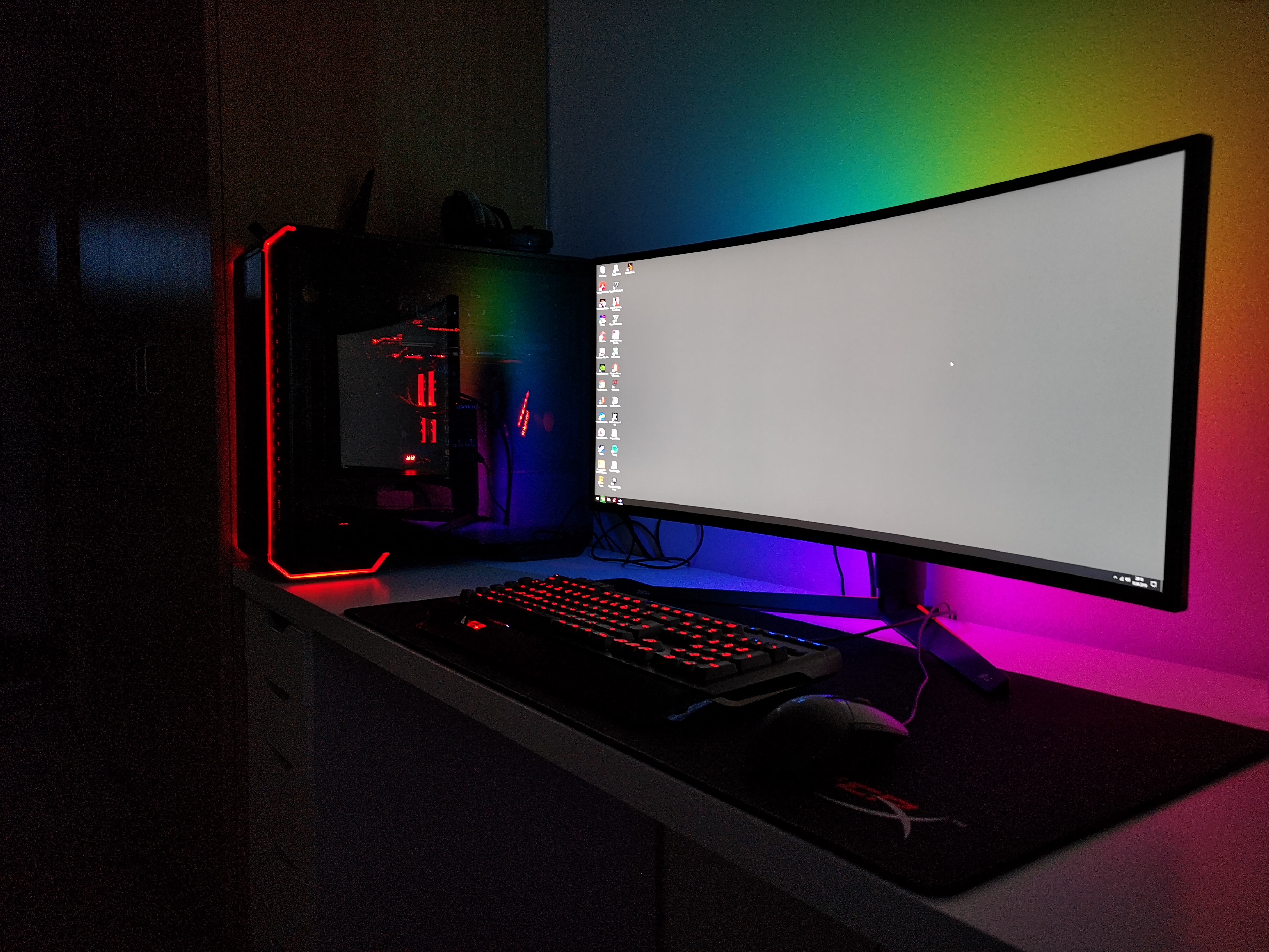

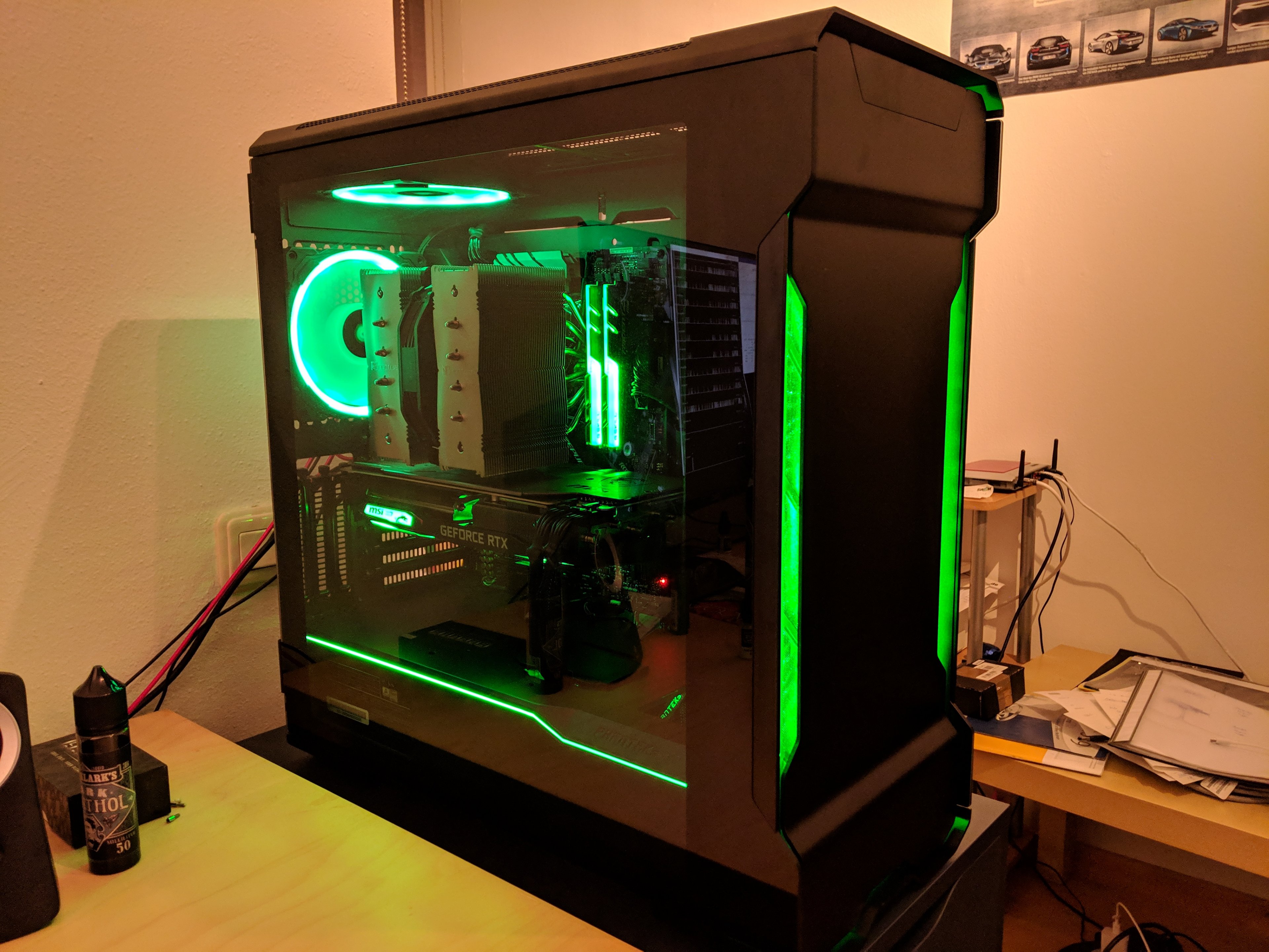

Selbst kenne ich sowohl das Case wie auch die Lüfter. Beides zusammen hatte ich allerdings nicht am laufen, die LL140 waren später im Evolv X verbaut - im DB 700 noch mit phanteks halo.
Bei mir sind die Corsair Lüfter mittlerweile wieder rausgeflogen, weil sie einfach weniger Luft schaufeln als meine NF-A14 pwm und obendrein akustisch auffälliger sind.
Sehen tut man die allerdings auch durch das getönte Glas recht gut, da ist halt insgesamt dunkler.
Im Anhang mal zwei Beispiele von mir: DB700 mit phanteks halo und die LL140 im Evolv X.
Vielleicht hilfts... ;)
