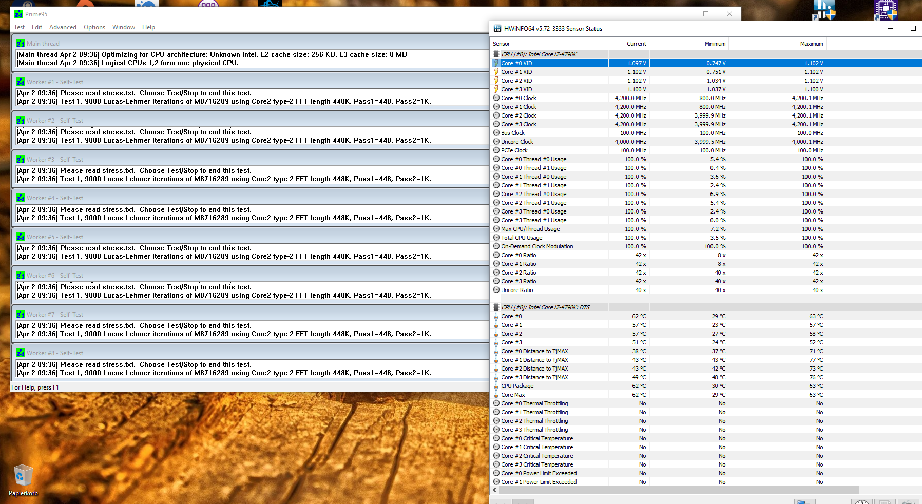

Mein alter 4790K hing bei 4,2 Ghz AllCore Last bei 1,102V :cool_alt:
Du hast aber natürlich recht, der DR4 liegt auf einem Level mit dem Mugen5. Der DRP4 ist leicht besser. Aber der Mugen kostet nicht so viel und ist kompakt und macht 0 Probleme beim RAM. Für 5 Euro mehr bekommst den Mugen 5 als PCGH Edition mit 2 Lüftern, da ist die Kühlleistung noch mal leicht verbessert bei unhörbaren Lüftern.
Was hattest du denn zu der Zeit für einen Kühler drauf? 62 Grad bei 4,2Ghz und 1,102V ist jetzt ja auch nicht sooo gut, wenn ich mir dann mal das Verhalten bei irgendwas um knapp 1,3V vorstelle...
Insgesamt muss ich jetzt ganz ehrlich sein und einfach mal sagen, dass ich voll überfordert bin :D Die Frage ist, kann ich da überhaupt wirklich großartig was falsch machen, wenn ich jetzt zum Beispiel den Mugen 5 PCGH Edition kaufe? Klar, ich könnte mir in den Allerwertesten beißen, wenn es dann doch noch etwas gegeben hätte, was besser gekühlt hätte, aber naja... Wie ist denn die WLP, die bei dem Mugen beiliegt? Muss ich da eine bessere nachkaufen oder reicht die aus?
Hatte den Macho HR02 Rev. A drauf. Aber wenn du mal guckst, das zwischen Core 0 und Core 4 mal eben 11 Kelvin Unterschied sind, dann liegt das eindeutig an der WLP unter dem Heatspreader. Geköpft wäre da noch einiges mehr drin gewesen.
