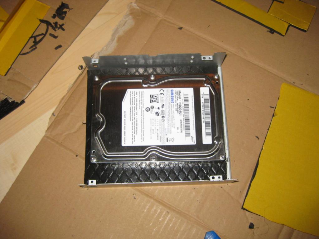

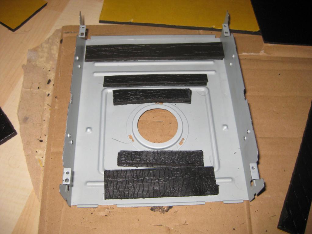

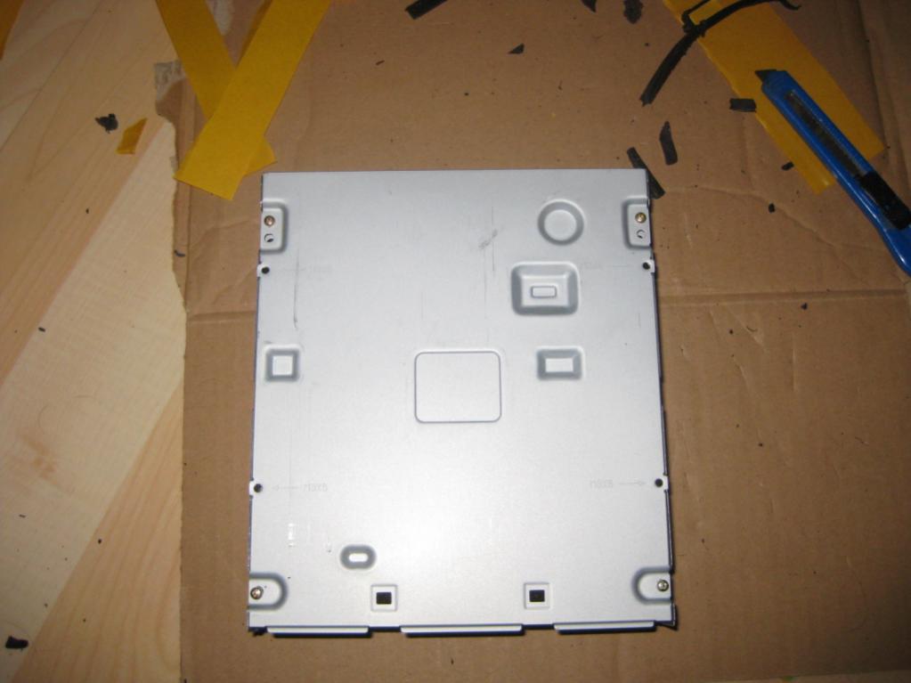

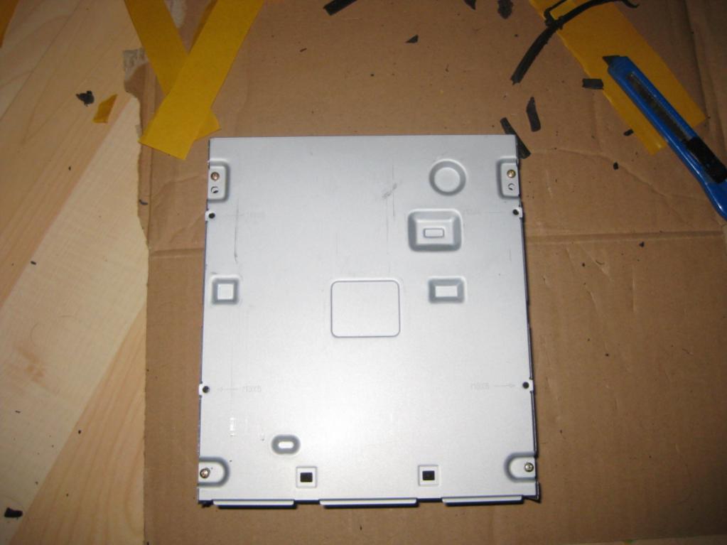

Erstmal eine ebene Fläche mit dünnen Bitumenstreifen schaffen.
Dann kommt eine dicke 5,5mm Bitumenplatte drauf.

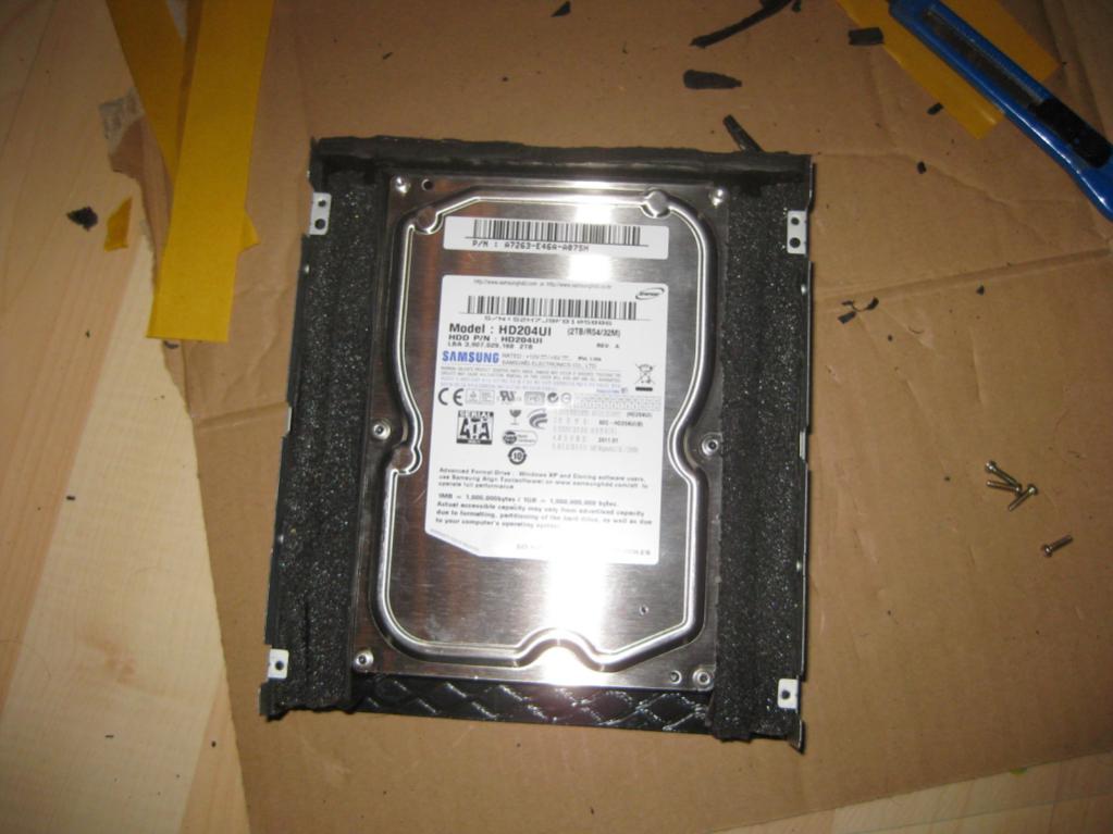

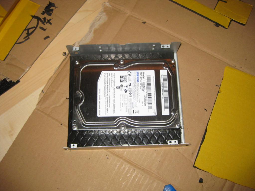

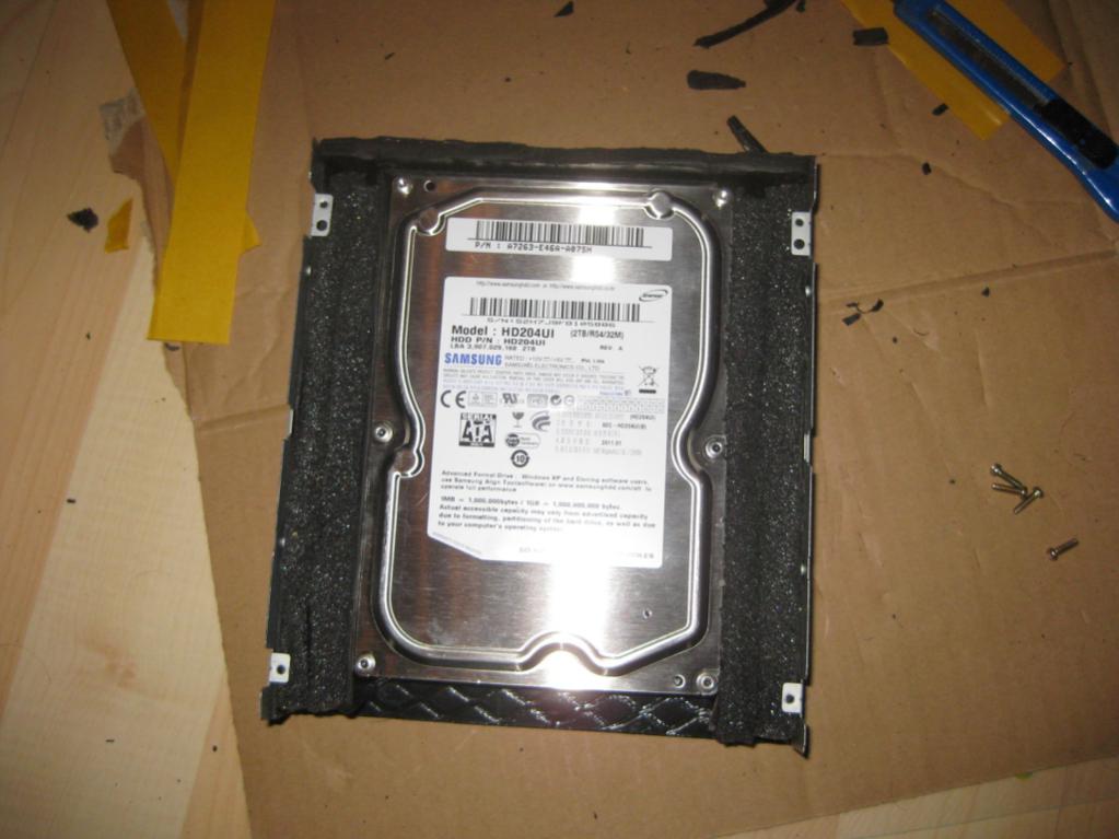

Die Festplatte wird anschließend eingebettet in Bitumenschaumstoff und dünnen Bitumenstreifen. Vorne kommt auch noch eine dicke Platte hin.
Auf den Deckel kommt auch noch eine dicke 5,5mm Bitumenmatte drauf und dann zuschrauben.

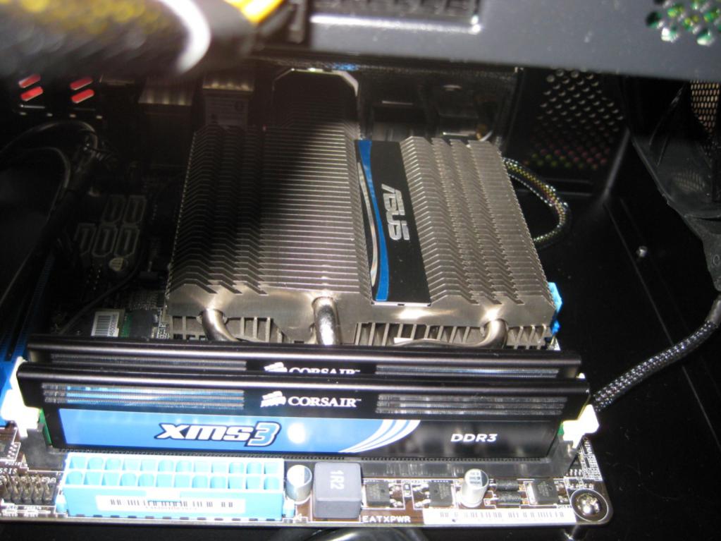

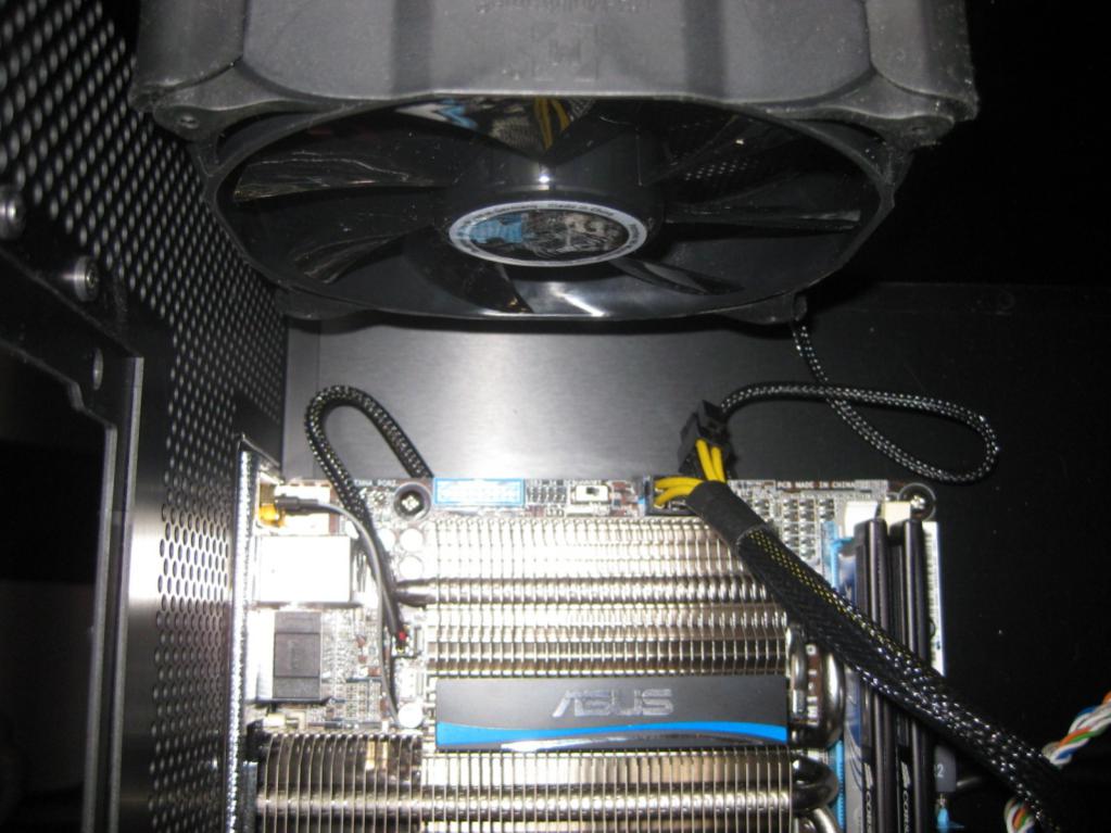

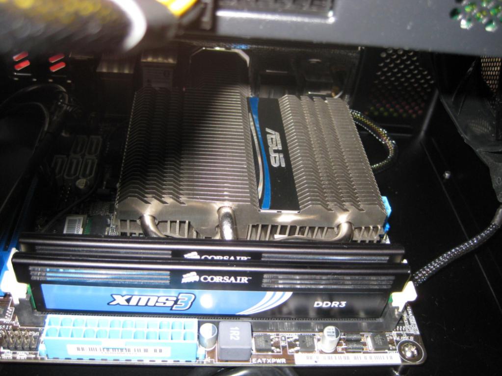

Noch zwei Bilder von den bereits eingebauten Komponenten.
Dadurch, dass der 24 Pol Stecker am Netzteil relativ starr ist muss ich die Anordnung der Platten evtl. noch einmal überdenken. Den Stecker möchte ich nämlich eher ungern modden.

@Edit: So 5 Bitumenboxen sind fertig. Die Laufwerke passen mit einer Lage Bitumenschaumstoff genau in das Gehäuse.
Es fehlt noch ein wenig Farbe bei manchen Boxen und anstecken muss ich auch erst alles. Die Tage sollte ich aber fertig werden.

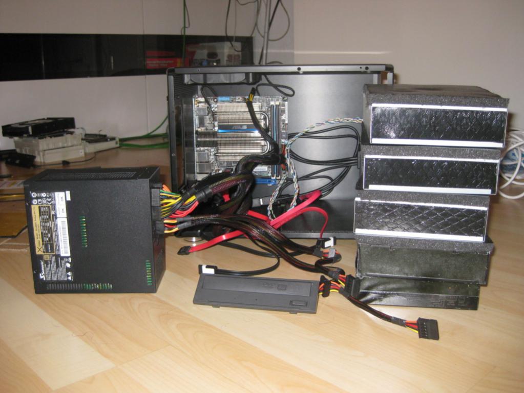

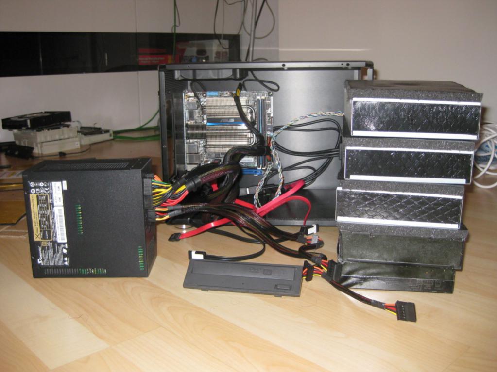

@Edit 2: Rechts vorne sieht man die 5 Festplatten.
In der Mitte die Laufwerksblende die reinkommt. Die original Blende kann nicht mehr eingebaut werden.

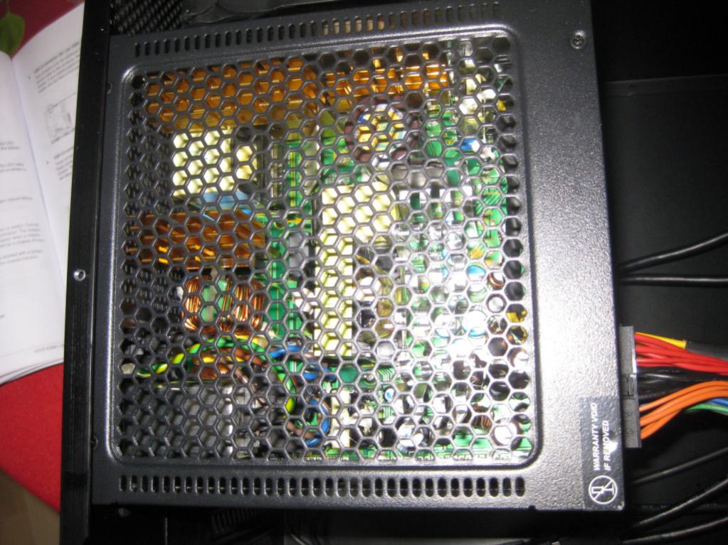

Links das ausgebaute Seasonic Netzteil und im hinteren Bereich das Gehäuse.

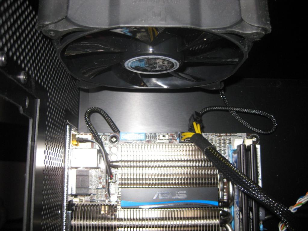

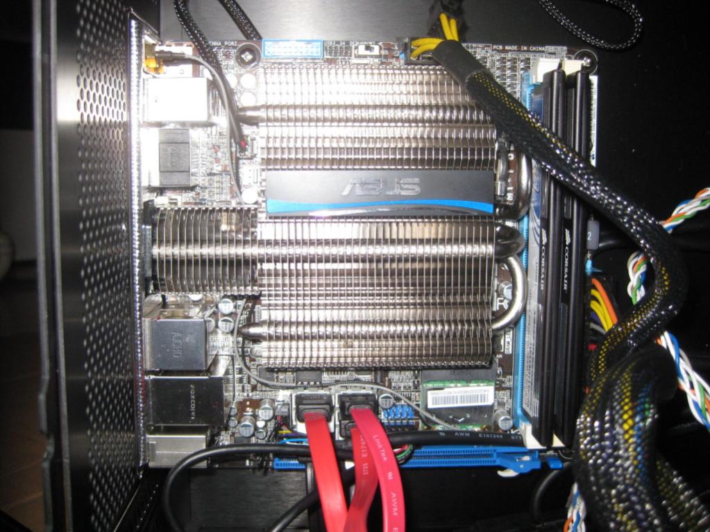

Das Board im eingebauten Zustand und allen eingesteckten Kabeln.
Der 120mm-Multiframe im Casedach.
