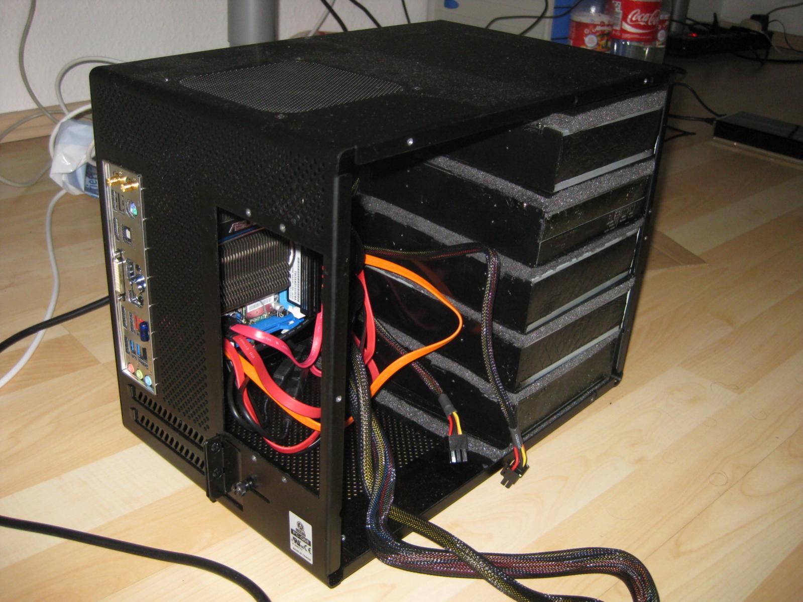

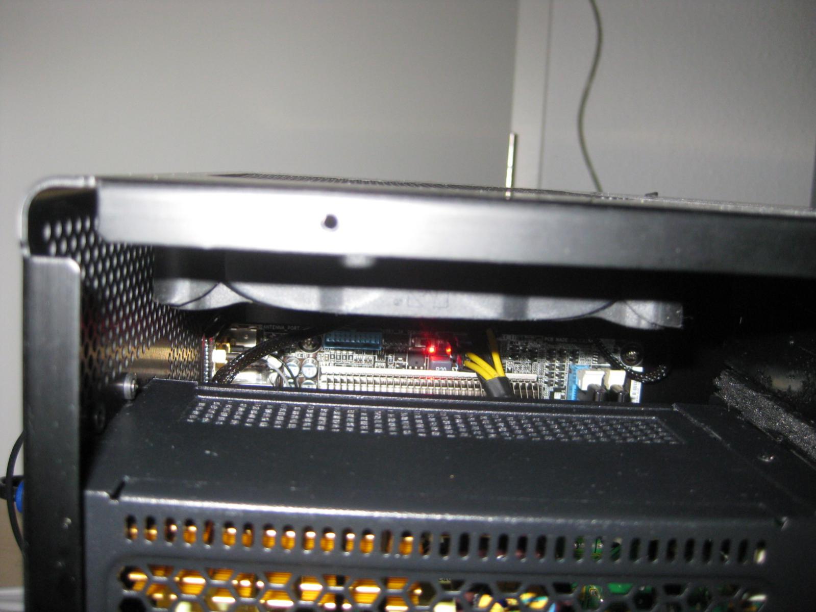

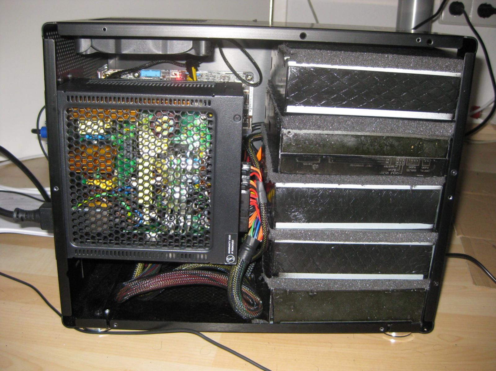

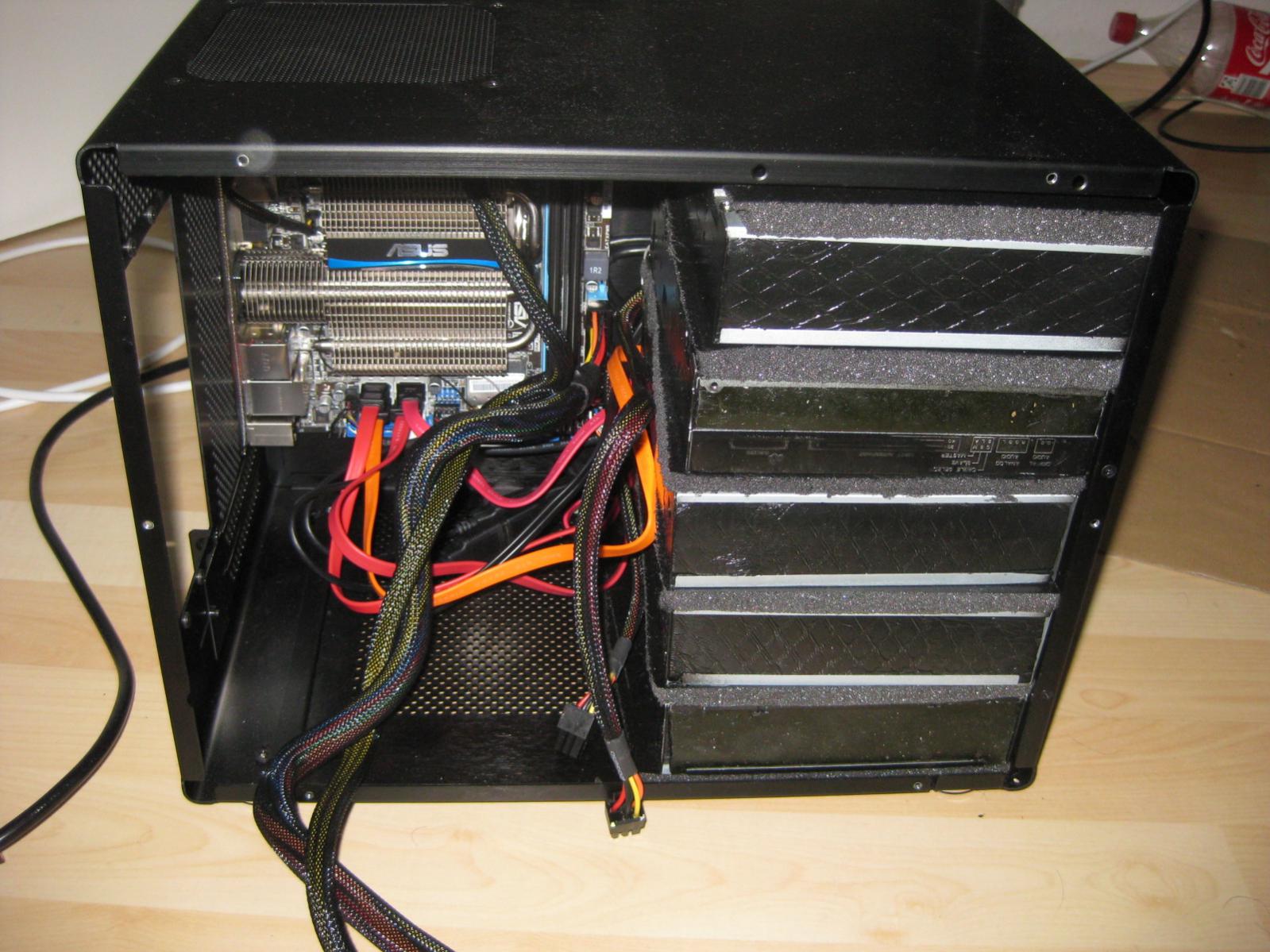

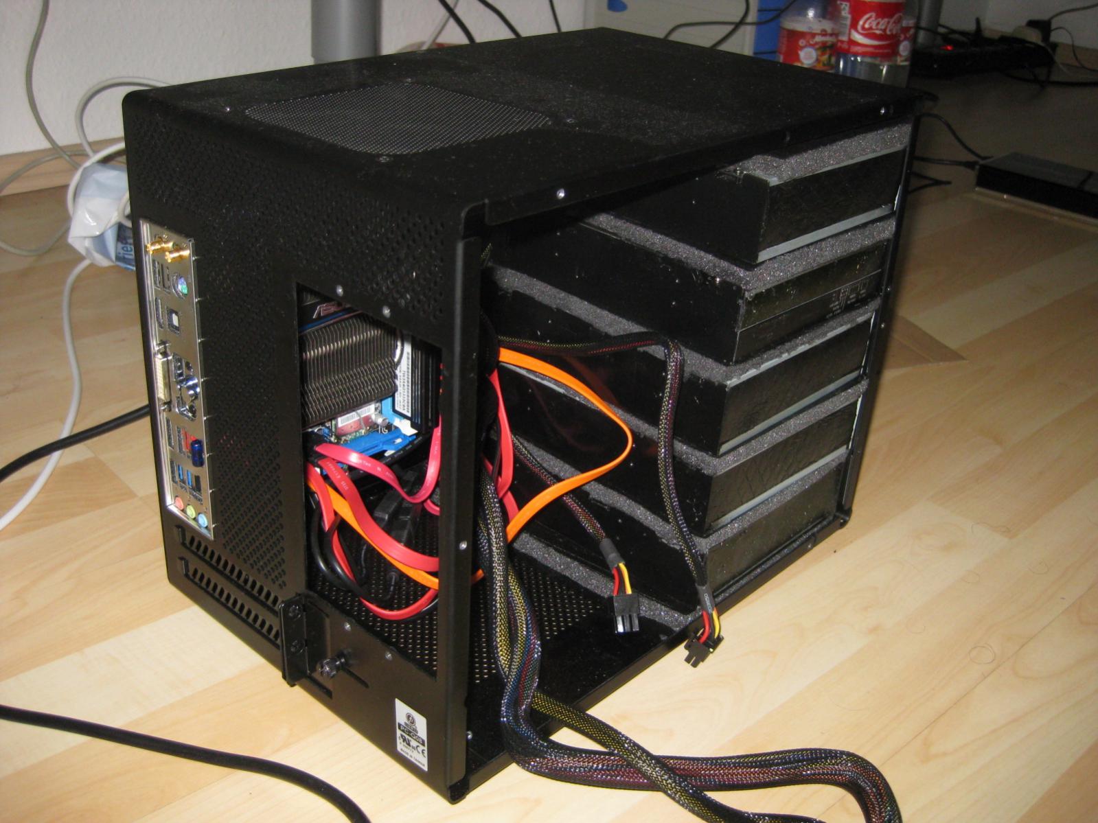

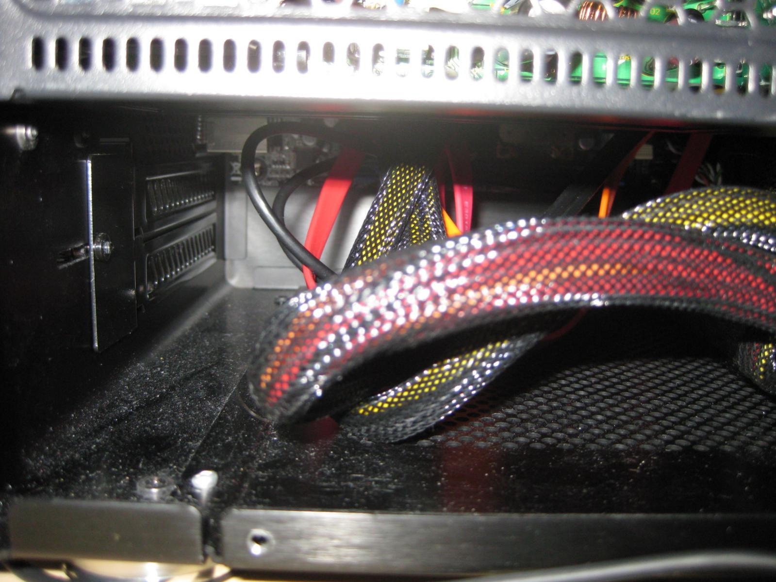

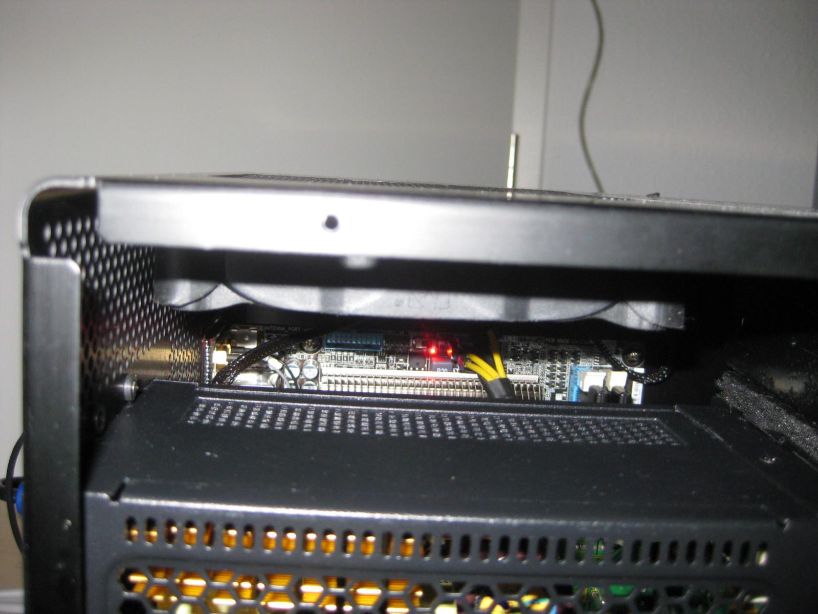

So ich melde Vollzug. Der Einbau war wie erwatet Nervenaufreibend. Mit viel drücken und biegen habe ich dann doch alles untergebracht und die beiden Sata-Kabeln die anfangs nicht wollten haben schlussendlich auch gehalten.
Oberhalb des Netzteils
Unterhalb des Netzteils
Ganz finale Bilder gibt es evtl. auch noch, aber wie ein Lian Li Q08B aussieht wissen wohl die meisten die hier mitlesen.

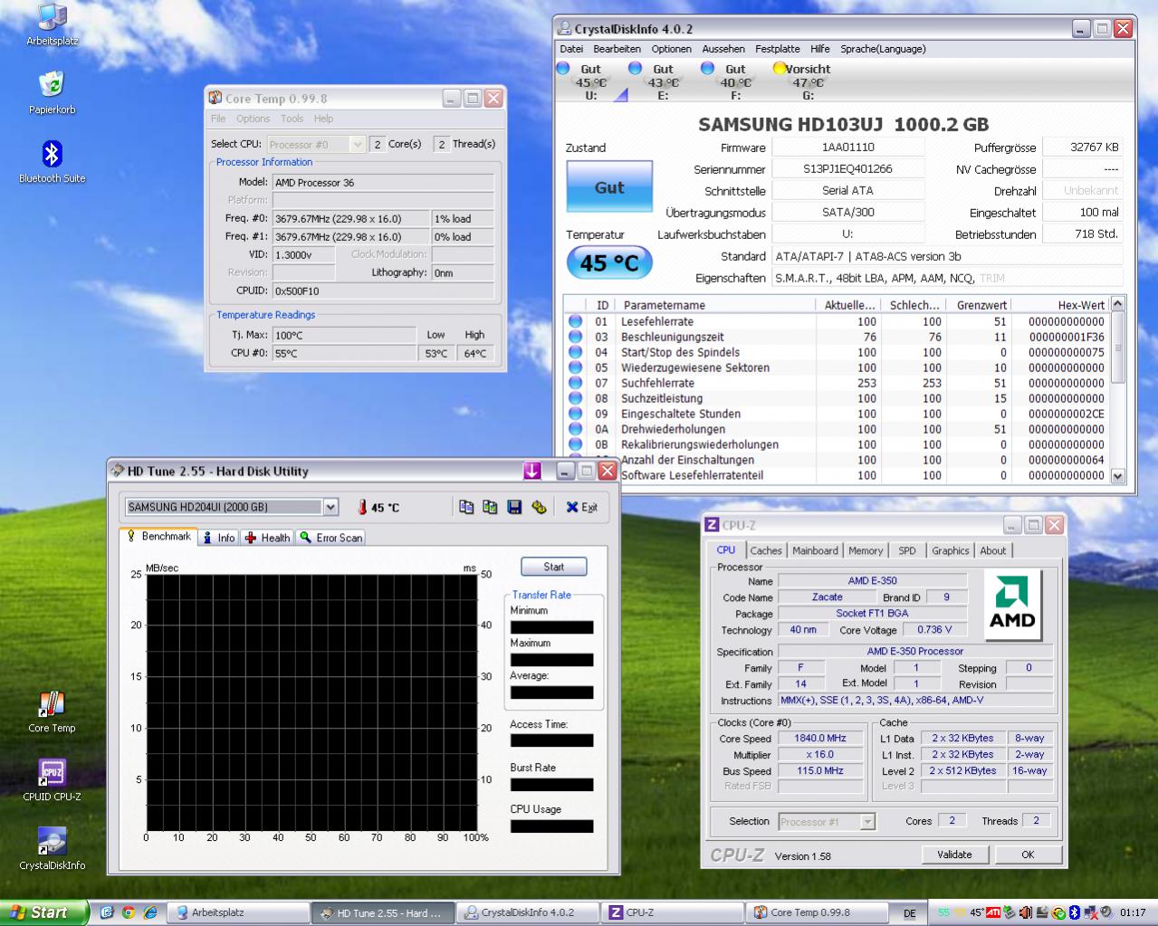

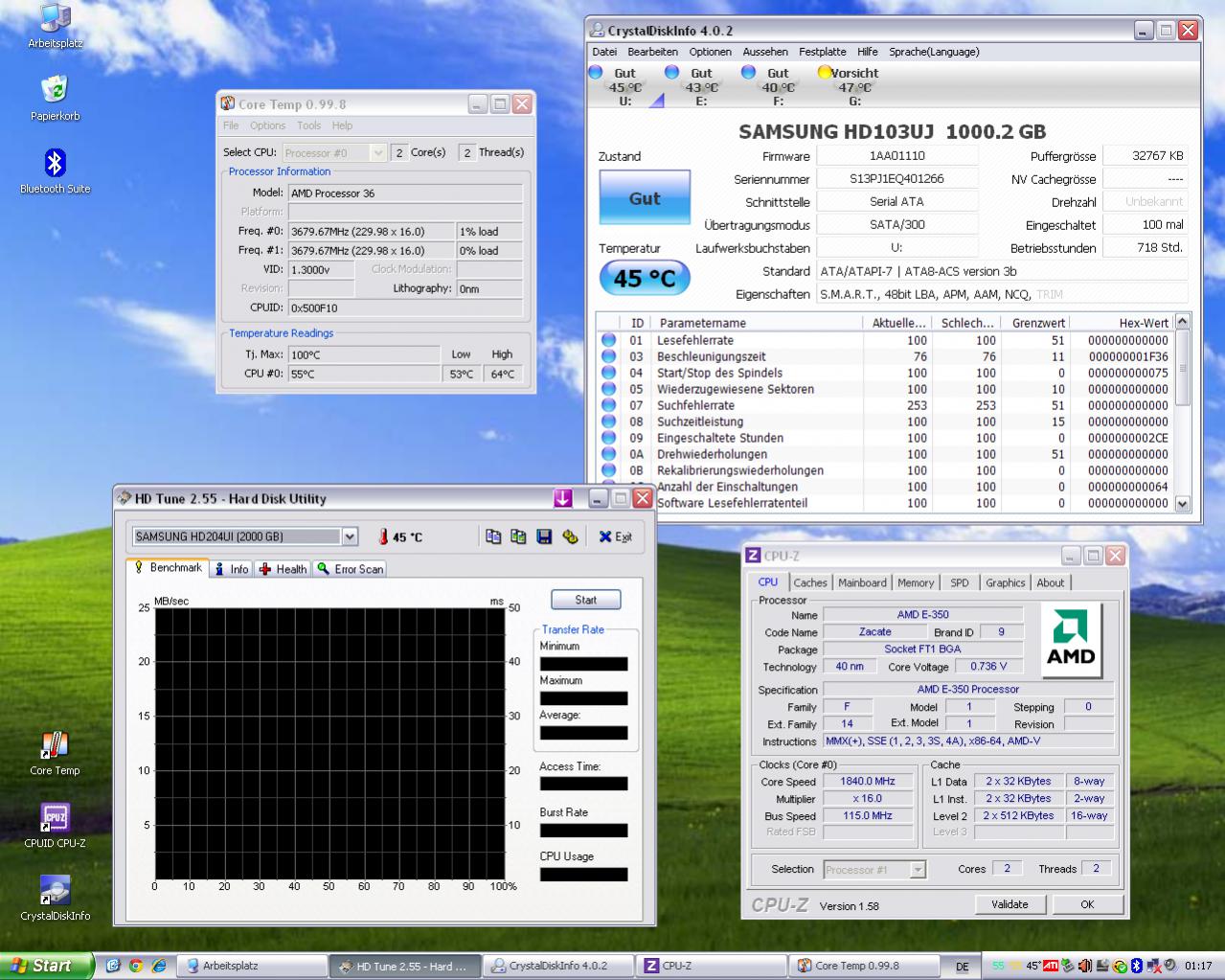

@Edit2: Nach 4,5 Stunden hier erstmal die Idle-Temperaturen. Die wichtigeren Lastwerte folgen morgen oder die Tage.
Kurz zur Erklärung:
Crystal Disk Info zeigt mir leider meine beiden 2TB Platten nicht an. Folglich fehlt eine Platte auf dem Screenshot. Die 5,25" Blende vorne ist offen also dürft ihr raten welche Platte sich davor befindet. Ob ich eine Blende reinmache weiß ich noch nicht. Vorbereitet hätte ich jedenfalls schon eine. Bei der externen Festplatte handelt es sich um eine 400GB IDE-HDD von Seagate. Diese steckt in einem Cooler Master X Craft 3,5"-Festplattengehäsue. Ich weiß nicht ob es an der Seagate-Festplatte oder am offenen Design des Gehäuses liegt. Aber diese Platte macht am meisten Lärm bei dem PC.
2TB-Platten
45°C und 43°C
1TB-Platten
45°C und 40°C
500 GB-Platte
43°C
400GB extern
47°C

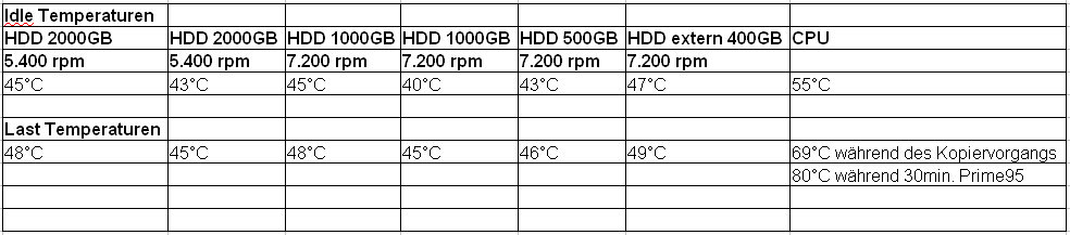

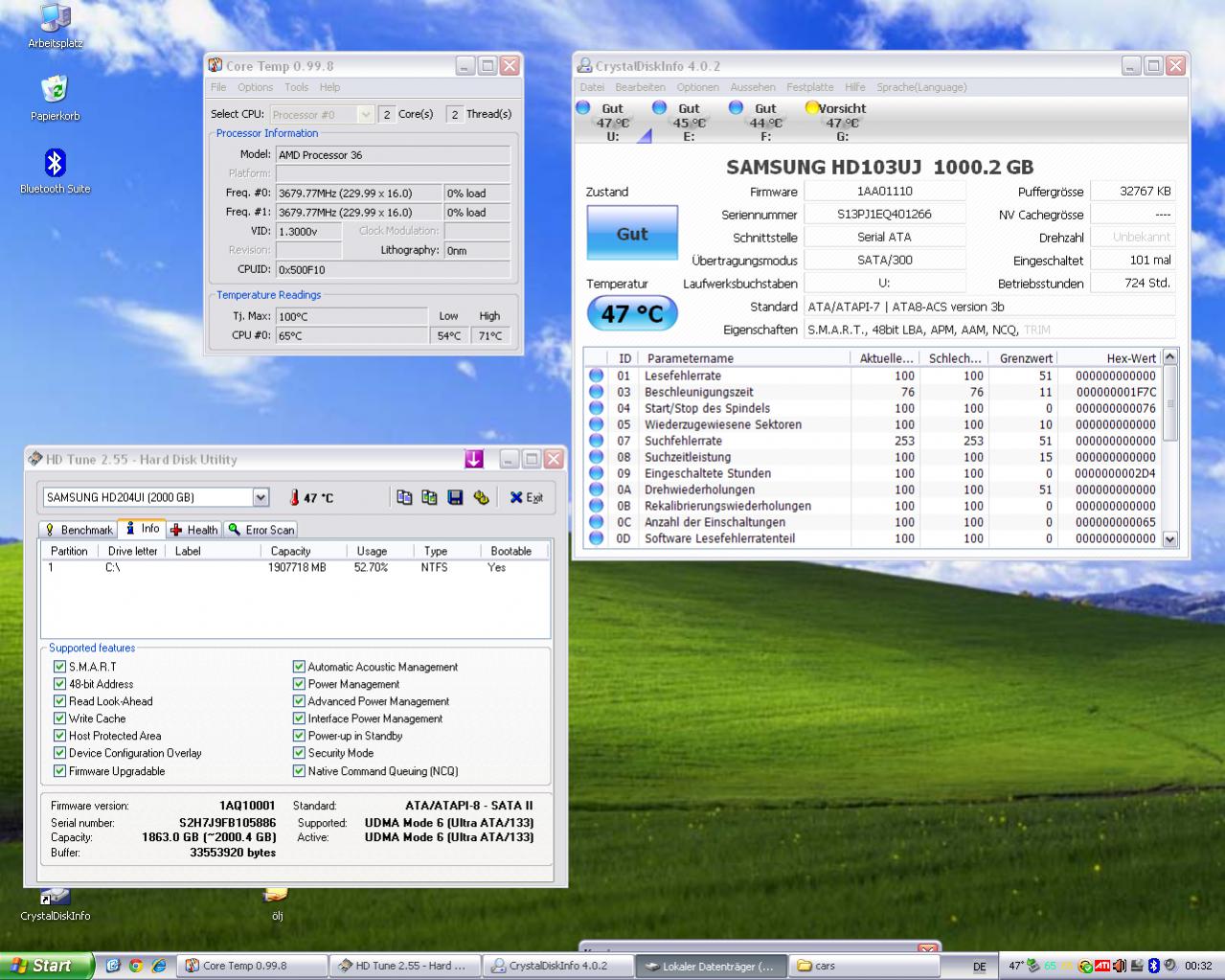

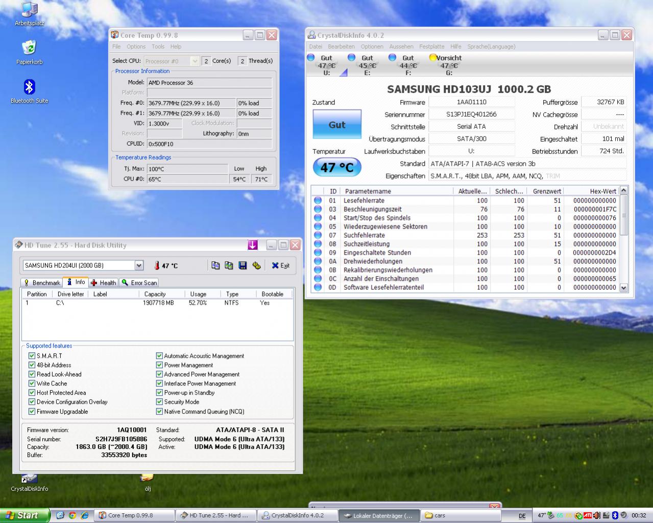

Die Tests sind nun abgeschlossen und ich bin äußerst zufrieden. Der Rechner ist so gut wie unhörbar und somit habe ich mein Ziel erreicht. Wenn die Festplatten arbeiten hört man manchmal ein leises rattern, wenn direkt vor dem PC sitzt (30cm), ansonsten ist nur der Noiseblocker Multiframe Lüfter mit seiner auf 900rpm geregelten Umdrehungsgeschwindigkeit zu hören. Unter Prime95 erhöht sich die Drehzahl auf knapp über 1.000rpm.
Bei diesem Screenshot handelt es sich um eine Momentaufnahme während ich die Festplatten jeweils für 20-25 Minuten schwitzen habe lassen. Dazu habe ich einfach einen 70GB Ordner zwischen den Platten hin und her verschoben.
Bei Prime95 wurde selbst nach einer Stunde die CPU nicht wärmer als 80°C. Ich habe die Vcore nicht verändert, aber die CPU auf 1,84GHz übertaktet. Meine gewünschten 2GHz habe ich nicht erreicht. Also wer takten möchte nimmt einen Atom :evillol:
Die jeweiligen Höchstwerte könnt ihr dieser Tabelle entnehmen.
Ich möchte anmerken, dass dieses Setup nicht für den 24/7h Betrieb geeignet ist, aber sehr wohl für die tägliche Nutzung und hierzu ist es auch gedacht. Die Verbrauchswerte werde ich, wenn möglich nachliefern.
