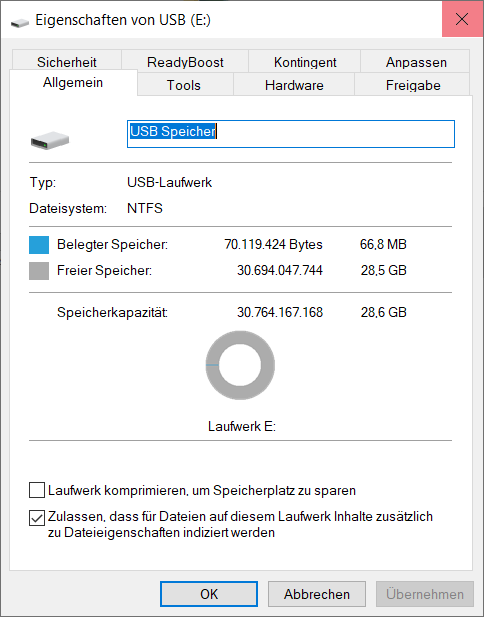

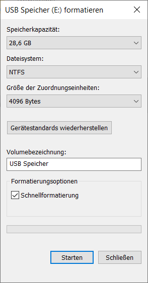

Verrate uns doch mal den Namen des Sticks und zeig am besten mal einen Screenshot der Datenträgerverwaltung.
