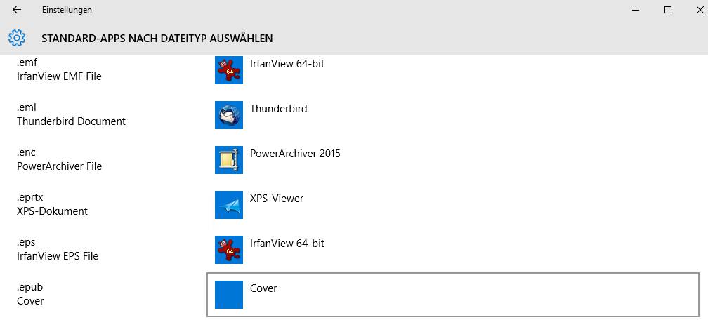

Unter Windows 10 kann ich keine Dateitypen neu zu Programmen zuordnen, egal was ich mache.

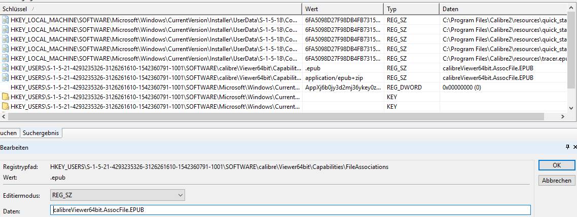

Zuerst hatte ich das Problem mit .pdf-Dateien, welches ich zuerst mit SumatraPDF verwenden wollte. Hier habe ich mich damit beholfen, den Adobe Acrobat Reader zu installieren. Nun habe ich das gleiche Problem mit .epub-Dateien, die sich ums verrecken nicht mit Calibre automatisch öffnen lassen. Dieser Dateityp wurde falsch durch die Installation der App Cover verknüpft, und sie ist per Programmoberfläche nicht änderbar. Seltsamerweise ist in der Registry durch die Programmänderung der Wert korrekt eingetragen (siehe Screenshots).
Da sich sonst der Dateityp bei allen Windows-Versionen immer unproblematisch ändern lies, vermutliche ich mal einen Programmfehler, oder ich habe etwas übersehen.

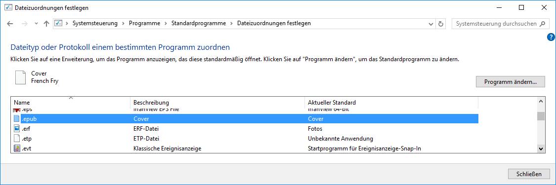

Bevor Mißverständnisse auftreten, ich habe alle Varianten über die Oberflächen durchprobiert, sei es über die App System - Standard- Apps - Standard-Apps nach Dateityp auswählen, sogar über die alte Sicht über Systemsteuerung\Programme\Standardprogramme\Dateizuordnungen festlegen, oder über die Eigenschaften der Datei mit diversen Einstellungen wie Änderung - Weitere Optionen - App auswählen - Andere App auf dem PC suchen.
Ich bin für gute Hinweise dankbar.

Lösung:
Das eigentliche Problem war, daß anscheinend irgend ein Programm meine Registry verändert hatte, so daß keine Schreibrechte auf diverse Einträge mehr vorhanden waren. Es konnten auch keine Apps aus dem Store installiert werden, sie brachen mit einem Fehler 0x080070005 ab, was bedeutet, daß keine Zugriffsrechte in der Registry vorhanden sind. Das Problem hatte ich mit einer Windows 8/8.1-Installation auch mehrfach.
Selbst die Änderung der Registry mit dem Tool SubInACL brauchte keinen Erfolg, z.B.
