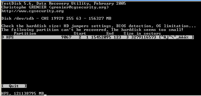

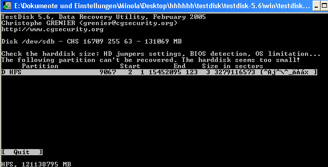

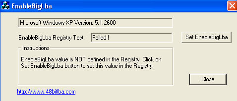

hallo fiona,

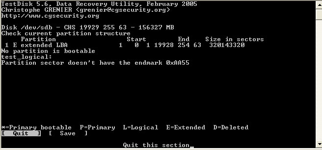

habe testdisk drüberlaufen lassen. die screenshots hab ich angehängt. scheint ja nix da zu sein, der findet nur die primary festplatte.
habe auch mit dem tool geprüft, ob enablebiglba da ist....aber scheint auch nicht da zu sein. hab ich dir auch angehängt. soll ich da jetzt setenablelba drücken??
gruß
paul

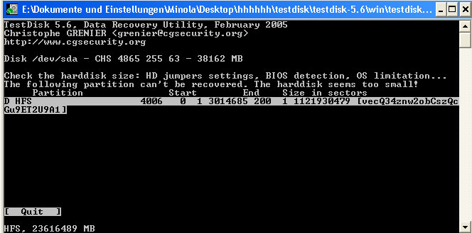

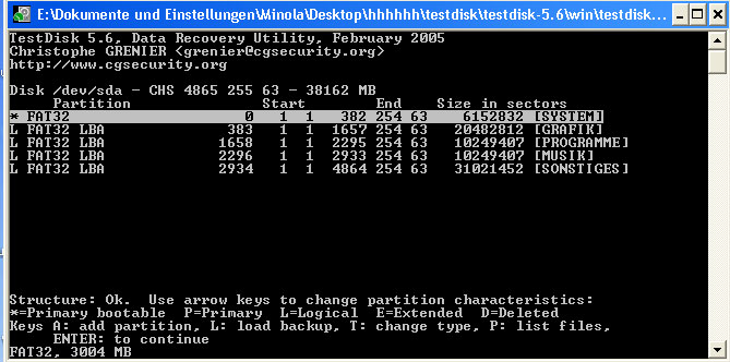

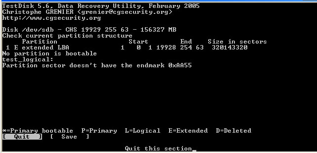

Bilder der ersten Festplatte sind glaube ich nicht relevant, da es sich soweit ich das verstanden habe um deine Primary handelt (wegen Windows usw.).
Anders sieht es beim dritten Bild aus.
Ist das deine 2 Festplatte?
Wird genauso groß erkannt.
Die Festplatte wird im Moment nur mit 38162 MB ca. über 35 GB angezeigt.
Siehst du auf Bild 3.
Es sieht auch so aus, das beim schreiben der MBR und der Bootsektor bei deiner Partition überschrieben wurde.
Wird angezeigt als HFS (Hierarchical File System ist Macintosh spezifisch) und das Volumen der Partition besteht nur aus undefinierbaren Zeichen.
Du mußt jetzt erstmal für richtige Erkennung sorgen.
Fehlermeldung ist;
Kontrolliere die Festplattengröße, ob bei der Festplatte die Jumper richtig gesetzt sind, Bios-Erkennung und Limit vom Betriebssystem.
Die volle Erkennung muß für deine 160 GB Festplatte gewährleistet sein.
Erst dann kann man anfangen Datenzu retten.
Wenn eine Festplatzte nicht richtig erkannt wird, kann man auch keine Daten retten.
Bei Testdisk sollte über 150 000 MB angezeigt werden.
Setze vielleicht mal EnableBigLBA.
Obwohl EnableBigLba-Problem erst ab 137 GB (128 GB binär) anfängt.
Installiere wenn nötig auch nochmal Servicepack 1 drüber.
Setze mir dann erneut die Bilder (nur von der 160 GB Festplatte).

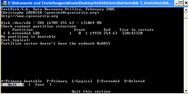

ich dussel!

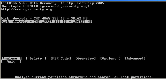

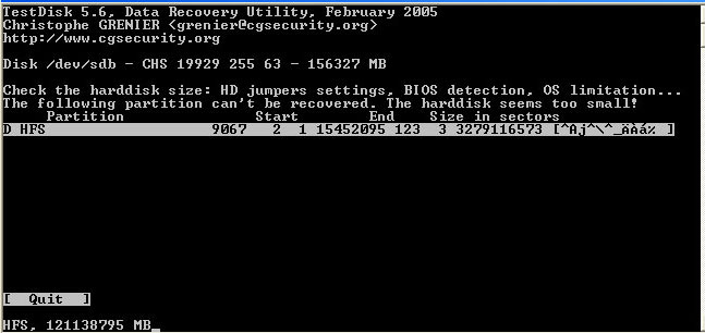

ich habe nur die 40 GB platte (die ja funktioniert) gescannt.
Anbei die 160 gb screens von testdisk.
jetzt habe ich deine anweisung von 23:22 uhr noch nicht
berücksichtigt und warte erstmal deine antwort ab!
freu mich!

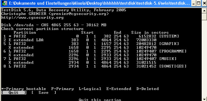

EnableBigLBA habe ich erfolgreich eingestellt, also habe ich auch nicht den servicepack
neu draufgespielt.
anbei die neuen screens von testdisk.
viele grüße
paul
Die wird jetzt richtig erkannt.
Bestätige weiter bis du zum Menü kommst wo unten steht [Quit] [Search] [Write] und gehe mit dem Pfeil auf Search und lasse es laufen.
Danach auch einen Screenshot.
Kann bei 160 GB ein wenig dauern.
