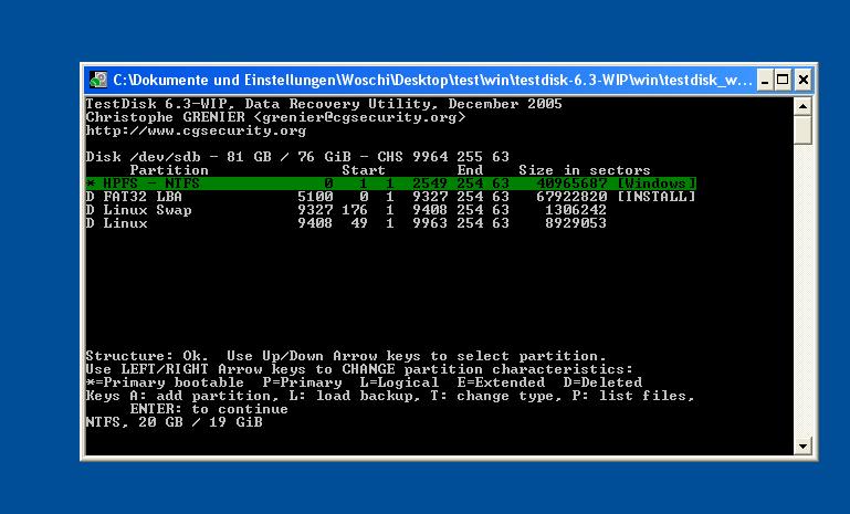

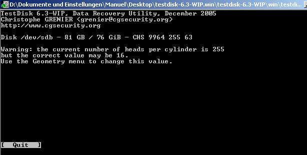

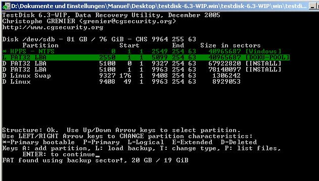

ok die daten sind irgendwie noch da , scheinbar hat er es beim linux partitionieren falsch benannt......
dürfte also ohne probleme zum wiederherstellen sein .... nur wie ?
siehe anhang
kritische platte : doku-pool
Linux will manchmal eine andere Festplattengeometrie als den Standard.
Häufigster Standard bei Heads ist der Wert bei Disk 255 und bei der Partition254.
Linux möchte manchmal 16 bei Disk und 15 dann für die Partitionen.
Sicherlich kannst du es wieder original wie vorher versuchen wiederherzustellen.
Die Linuxpartitionen haben dann aber am Anfang keine Standardgeometrie mehr.
Hoffe du hast eine Bootdikette bei Setup von Linux miterstellt ansonsten sichere wenn nötig die Daten.
Wenn du die Install-Partition benötigst dann setze die obere mit dem Links und Rechtspfeil auf der Tastatur auf P für nur primär.
Die Linux-Partitionen überlappen die Install-NTFS-Partition und müssen deshalb auf D=deleted (gelöscht) bleiben da keine zwei Partitionen den gleichen Speicherplatz belegen können.
Damit wäre Linux erstmal weg.
Bestätige dann mit Enter.
Gehe auf Write und bestätige mit Enter, y und OK.
Dann kommt ein Menü Boot.
Bestätige dort bei [Backup BS] auch mit Enter, y und OK.
Beende Testdisk und starte den Computer neu.
Achte auf chkdsk.
Wenn Autochk bei Systemstart kommt beende es.
Geht normal innerhalb von 10 Sekunden durch beliebigen Tastendruck.
Teile es mit.
Viele Grüße
Fiona
endschuldigung, aber was muss ich jetzt genau machen ?
geht das mit dem einem programm ...
wenn linux nicht mehr geht, ist das egal , aber ich benötige dringend die daten der doku-pool festplatte !
bitte genaue anleitung ..

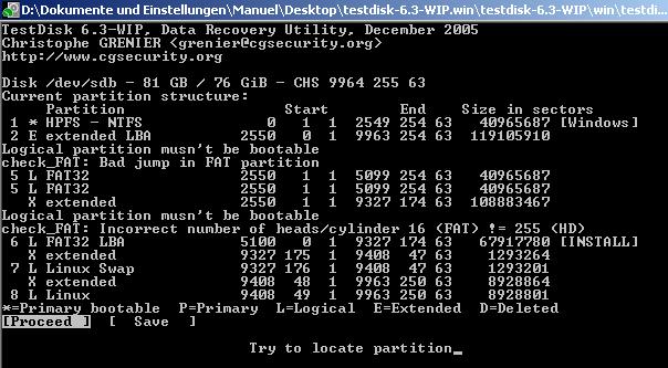

Anleitung mit Testdisk hatte ich dir bereits geschrieben.
Bestätige in Testdisk bis du dieses Bild siehst;
https://www.computerbase.de/forum/attachments/3-jpg.39981/
Markiere die obere Install- Partition .
Setze die mit dem Links und Rechtspfeil auf der Tastatur auf P für nur primär (ist der Buchstabe ganz Links bei der Partition).
Achte auf chkdsk.
Teile es mit.
Viele Grüße
Fiona

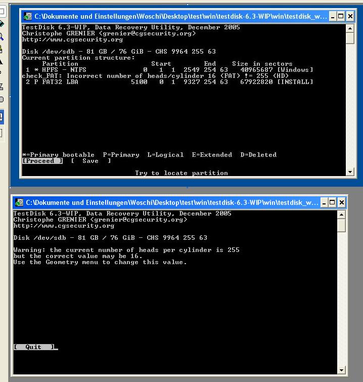

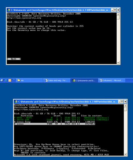

hallo ich habs jetzt genau so gemacht wie du gesagt hast.
Nur findet er nach dem neustart die doku-pool part. nimmer und linux ist noch immer da ....
was soll ich machen ...
siehe screen shots ...
Irgend was ist nicht richtig.
Hat sich ja nicht viel geändert.
Die ist weder in der Partitionstabelle noch wird die im Moment angezeigt.
Sieht so aus das die nicht richtig in die Partitionstabelle eingetragen ist.
Auch wird immer noch die Fehlermeldung mit 16 Heads ausgegeben.
Lasse nochmal die tiefere Suche laufen da die Partition nicht angezeigt wird.
Drücke auch wieder p und überprüfe die Daten.
Zurück kommst du mit q drücken.
Setze mir den Screenshot.
Du solltest wenn du mit Testdisk arbeitest Adminrechte haben. auch Virenscanner usw. sollte abgeschalten werden.
Auch teile mal mit ob du ein Programm Go Back hast.
Lasse auch keine anderen Partitionierungstools wie Partition Magic usw. im Hintergrund laufen.
Will auch mal sehen die anderen Schritte bei Write wie es dort angezeigt wird.
Damit sehe ich jeden Screen.
Weitere Infos folgen.
Viele Grüße
Fiona

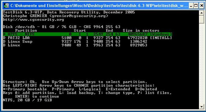

anbei die neuen screens
ich weiss echt nicht was ich machen soll
Die doku-pool-Partition kannm man notfalls auch manuell eingeben.
Die Partition Install bringt die Fehlermeldung wegen der 16 Heads-Geometrie.
Teile mir mal mit ob du die brauchst.
Sieht so aus das die nach der Linux-Installation installiert wurde.
Ansonsten setze ich dir eine Anleitung für die manuelle Eingabe fürm die doku-pool-Partition.
Auch kann es Änderungen geben wenn die Partition Install weggelassen wird.
Teile mir mit ob du die brauchst.
Ich setze dir später (muß jetzt weg) die Anleitung.
Viele Grüße
Fiona

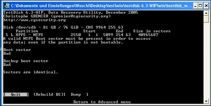

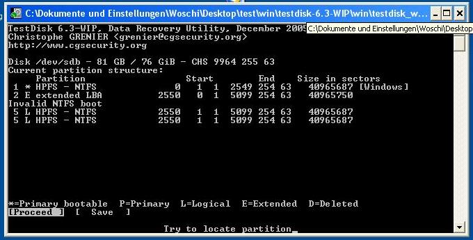

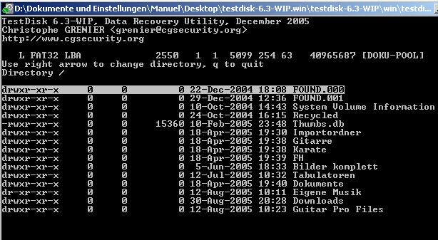

hi ! ich weiss auch nicht was los ist ....
habs genau so gemacht wie du gemeint hast .. auf einmal war das ganze doppelt da ...
dann hab ich noch mal en check gemacht und es war alles beim alten ..
schau bitte mal .. siehe screens
Auf deinem ersten Bild im Menü Advanced / Boot werden beide Sectoren als Bad ausgegeben.
Hängt evtl. damit zusammen entweder beide defekt oder nicht vorhanden.
Gehe wie du auf deinem zweiten Bild siehst mal auf [Rebuild BS] und bestätige mit Enter.
Warte einige Minuten bis es fertig ist.
Wennn es ewig dauern sollte teile es mit.
Setze mir davon einen Screenshot.
Drücke dann die Taste [ List ] und schaue ob die Daten angezeigt werden oder ein Error.l
Setze mir davon auch einen Screenshot.
Viele Grüße
Fiona

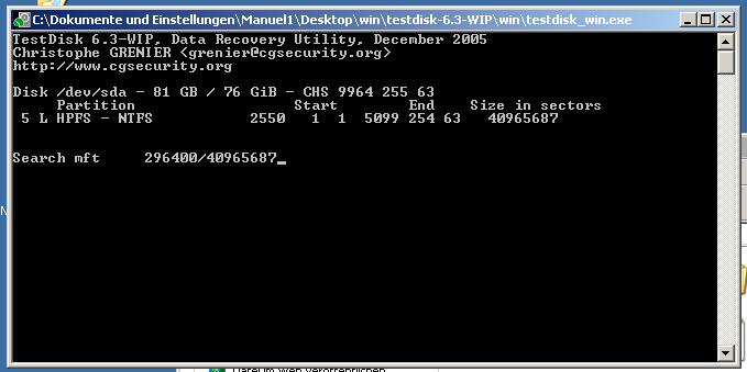

hab jetzt die partion nochmal mit den daten erstellt wie du gemeint hast ...
bei rebuild bootsector braucht er jedoch immer mehrere stunden ...
gibt es noch eine andere möglichkeit die daten zu retten ?
LG

Wenn Testdisk so lange braucht die MFT zu durchsuchen ist es zumeist ein Hinweis auf ein defektes Dateisystem.
Dann könnte als sichere Alternative Datenrettungssoftware helfen.
