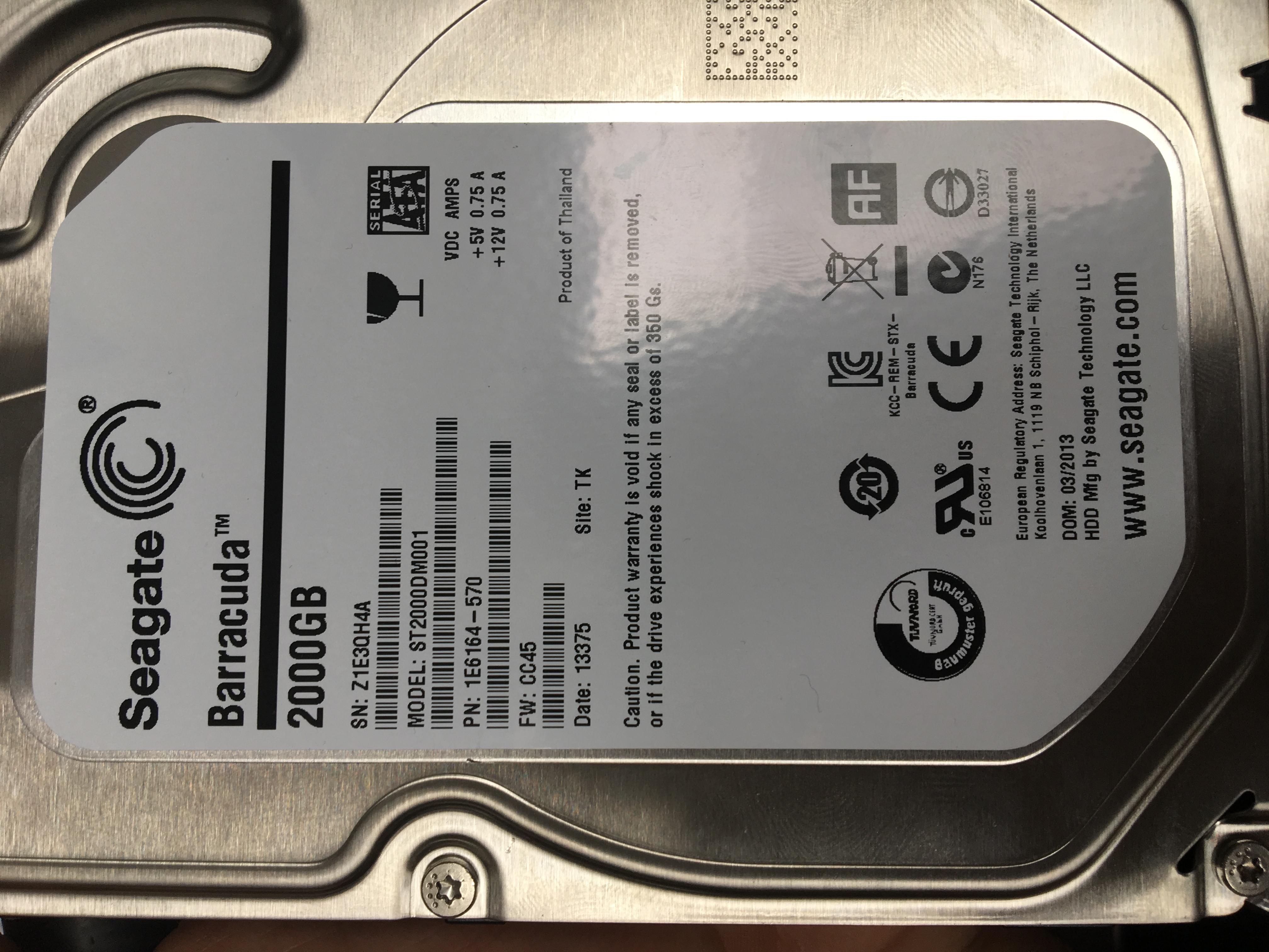

Verrate uns doch noch bitte das genaue Modell der Festplatte. Steht ja sichtbar drauf wenn du sie schon ausgebaut hast.
Das genaue Modell ist: Seagate Barracuda 2000GB Model: ST20000DM001

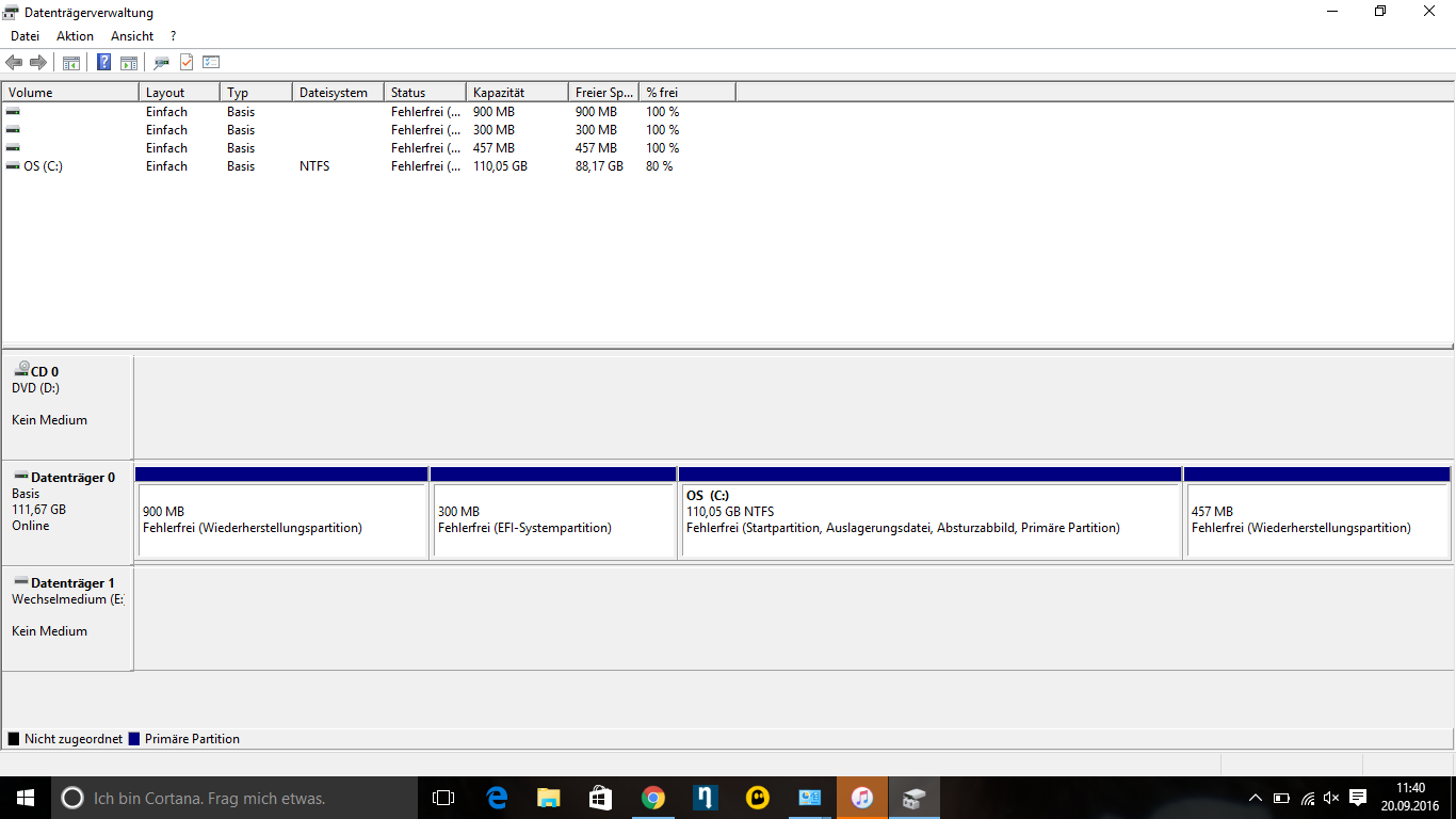

Wie schon erwähnt, in der Datenträgerverwaltung nachschauen, evtl. hat die Platte keinen Laufwerksbuchstaben bekommen. Ansonsten mal direkt per SATA ans Mainboard anschließen und damit direkt an den SATA-Controller.
Das hier ist die Datenträgerverwaltung:

Spielt keine Rolle. Wenn die HDD nicht mehr als "Volume" anzeigt wird ist das Ding hinüber.
Datenträger 1 ist entweder dein Cardreader oder es ist der USB Adapter. Ist aber eigentlich egal. Deine HDD ist vermutlich so defekt dass sie nicht mehr weiß dass sie eine HDD ist.
