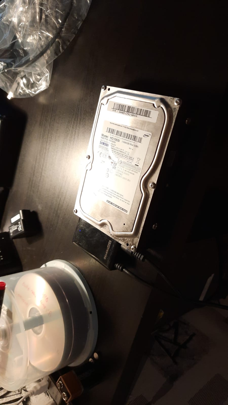

Festplatte habe ich ausgebaut und wir haben versucht an die Daten über SATA-Anschluß (wenn das richtig heißt) irgendwie zu kommen. Egal was probiert wurde, lief die Platte nicht an und hat sich nicht über USB gemeldet.
Festplatte ist 3,5". Vorher hat sie damit keine Probleme gemacht oder irgendwelche unerwartet Geräusche von sich gegeben.

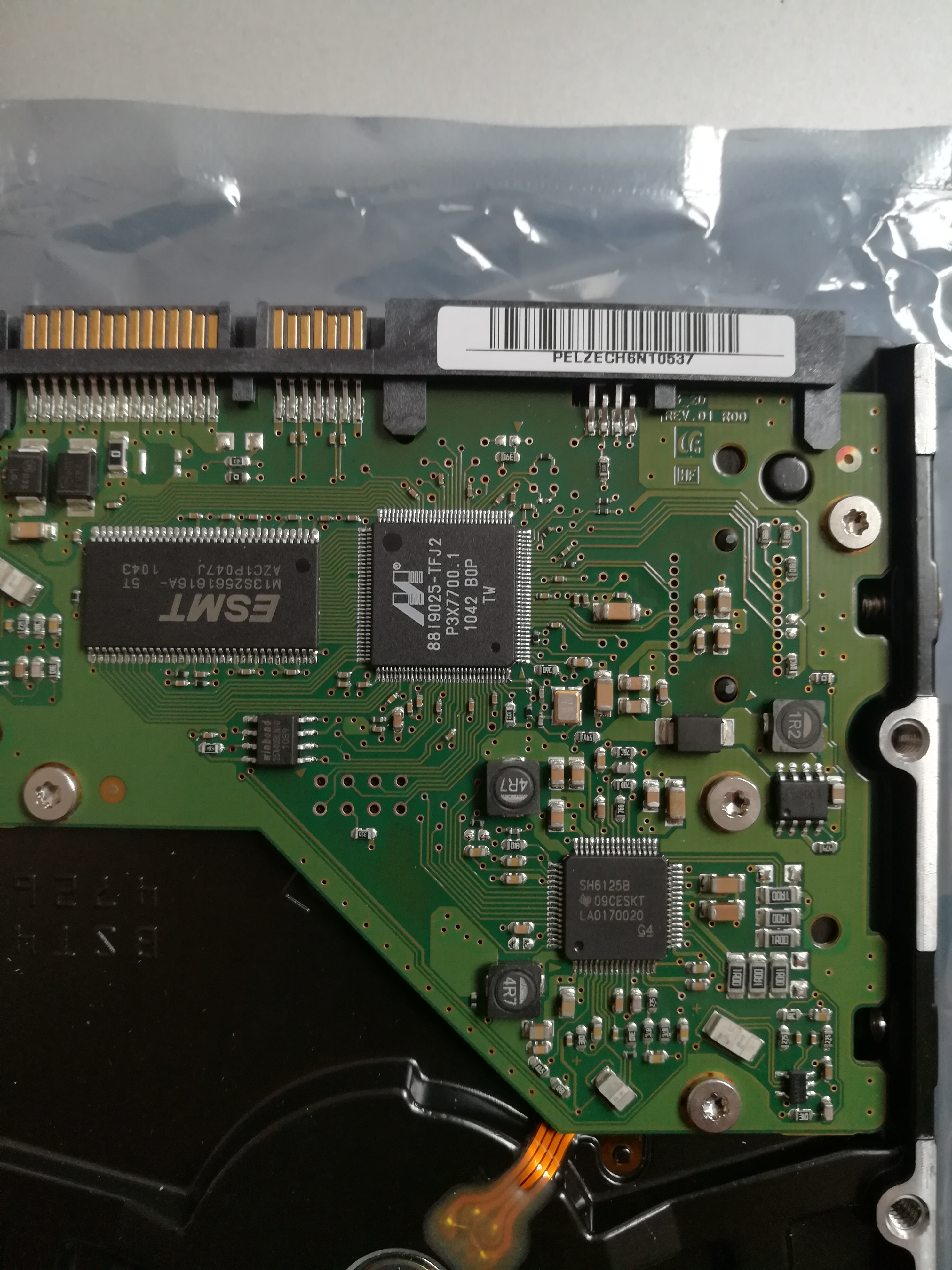

Meine Vermutung ist das du ein falsches Netzteil mit höherer Spannung an deine externe Festplatte angeschlossen hast oder das Originale Netzteil zuviel Spannung durch das externe Gehäuse auf die Platine der Festplatte gejagt hat.
Das würde zumindest zur Fehlerbeschreibung passen. In dem Fall ist auf der Platine der Festplatte eine Sicherung durchgebrannt und verhindert somit das Starten der Festplatte. Erkennen kann man das meistens nur indem man die Platine der Festplatte löst um die Bauteile darauf zu begutachten.
Allerdings sollte das nur jemand mit Ahnung von der Materie machen. Wenn du dir das selbst zutraut achte auf eine vernünftige Erdung und benutze nur passendes Werkzeug. Dann machst du ein Bild von der Platine und lädst das hier mal hoch.
Mit einem Torx-Schraubendreher das PCB demontieren (nicht das HDD Gehäuse öffnen!).
user_xy schrieb:
Ich habe nur dieses Netzteil. Also, falsches Netzteil konnte ich nicht anschließen;)
Ich bin zwar kein Elektroniker (eher das Gegenteil;)), aber ich vermute denselben Fehler wie du. Ich traue mir auch zu, irgendwas zu reparieren oder auzutauschen. Oft genug schon Laptops o.ä. repariert.
Nur bei solchen Platinen (oder ihren Einzelteilen) muss ich (bisher) leider passen. ;)
Du meinst diese Platine (im Bild) und willst ihre Rückseite sehen?
Tauschen kannst du nur das einzelne Bauteil wenn du es identifizieren und löten kannst. Die ganze Platine kann man heute eher nicht mehr tauschen.

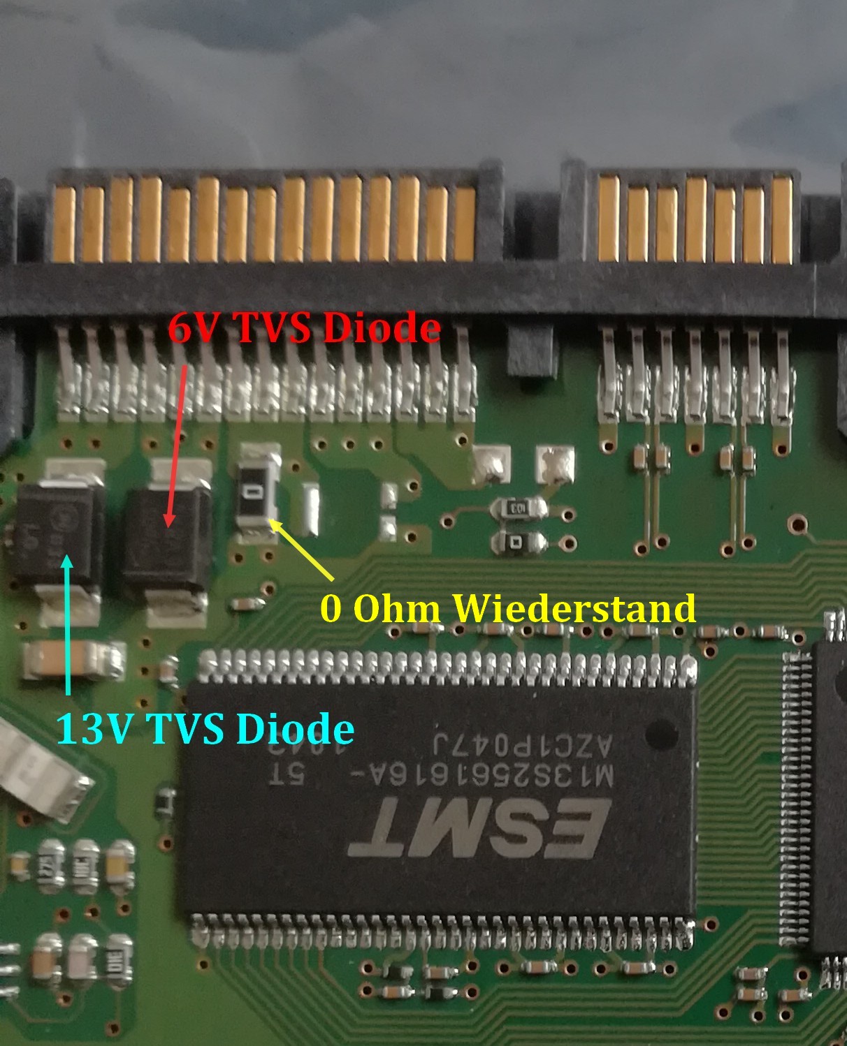

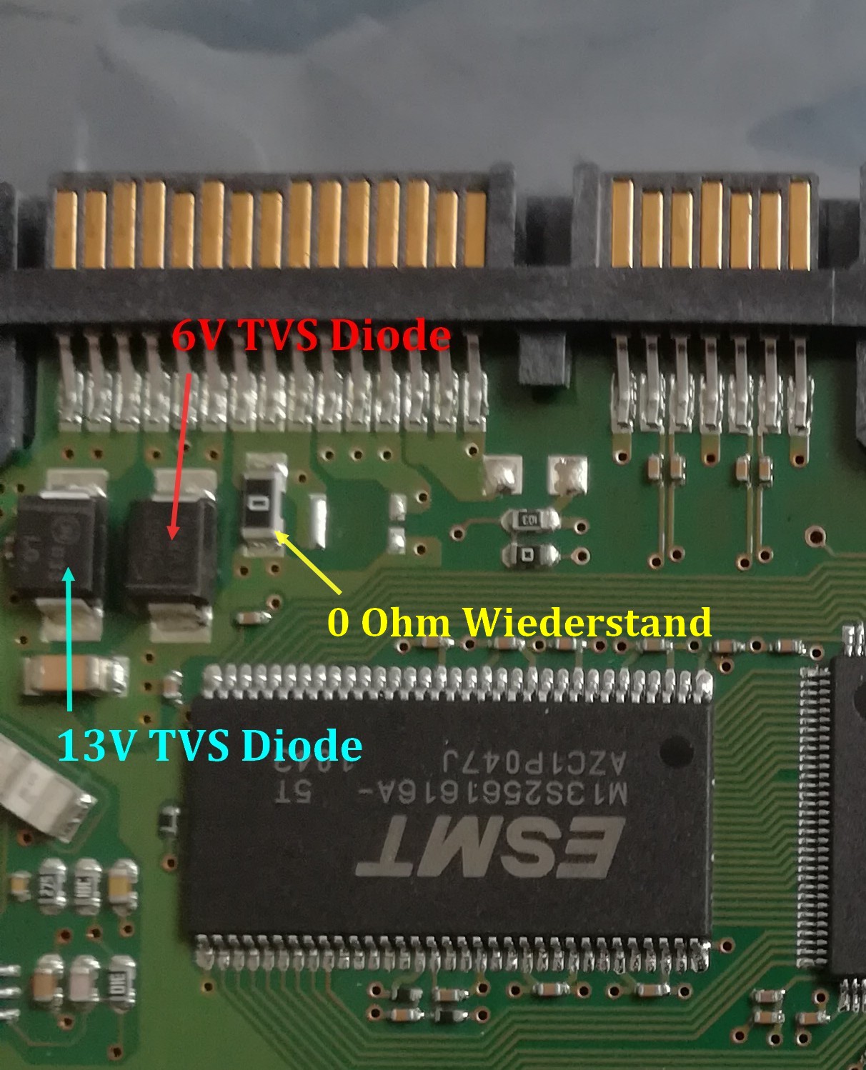

Links oben siehst du 2 TVS Dioden, die dürfen keinen Durchgang haben (wird eine TVS Diode durch Überspannung leitend erzeugt das einen Kurzschluß der die dahinterliegende Elektronik schützen soll),
Daneben einen 0 Ohm Wiederstand "0", der muß Durchgang haben.

Danke für das Bild der Platine. Ich sehe jetzt nicht das etwas abgeraucht ist, das ist zwar schon mal gut aber löst dein Problem leider nicht. Jetzt bleibt nur das Durchmessern wie ein Vorredner schon erwähnt hat.
Gib gerne nochmal bescheid was bei rausgekommen ist.
Inzersdorfer schrieb:
ich kam gestern erst zum Messen/Prüfen und aktuell sieht es so aus, dass Durchgang an 13V TVS Diode vorliegt. Also, mein Durchgangsprüfer schlägt da komplett aus. Beim 0 ohm Widerstand ebenfalls, aber das war zu erwarten.
Bei 6V TVS Diode leuchtet "nur" 10kOhm Lämpchen aus. Ist das ok?
Sollte ich nun davon ausgehen, dass 13V TVS Diode durchgebrannt ist und ich diese unbedingt austauschen werden muss?
Wenn Austausch dieser kaputten Diode mein Problem lösen sollte, das wäre natürlich schön.
Ich bedanke mich nochmal für eure Unterstützung.
Zum Datenretten reicht es, die TVS Diode auszulöten (möglichst Heißluft mit Absaugen des flüssigen Lotes) oder mit einem Seitenschneider abzuzwicken (nicht für Grobmotoriker geeignet), die Festplatte sollte eh schon ersetzt werden, die HD105SI hat ihre besten Jahre schon hinter sich.
Soll die Platte weiter verwendet werden, müßte eine 13V unidirektionale TVS Diode eingelötet werden, gibts z.Bsp. bei Reichelt, um weiterhin einen Schutz gegen Überspannung zu haben.
Wenn tatsächlich das original Netzteil des externen Gehäuses verwendet wurde sollte dieses ersetzt werden, da es nicht stabil arbeitet.
Das Auslöten sollte jeder Fernsehtechniker oder versierter Heimlöter beherrschen.

Ja, er hat Durchgang. Das habe ich oben auch geschrieben, dass 13 TVS und 0 Ohm Durchgang haben. ;)
Oh shit, überlesen :( Na, dann könnte das Entfernen der Diode reichen, sofern nichts anderes mitgerissen wurde.
Rechts ist nochmal ein 0 Ohm Widerstand vorhanden. Der sollte natürlich auch Durchgang haben.
Edit: Irgendwie schreibe ich gerade Blödsinn🤦‍♂️ Der andere 0 Ohm Widerstand liegt im 3,3V Pfad, der eh nicht benötigt wird.
