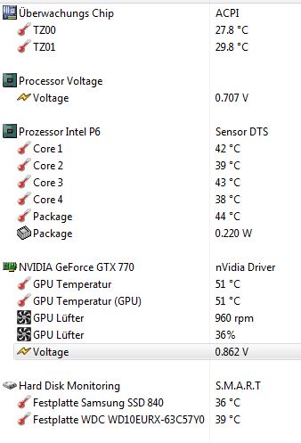

Wie sieht es denn mit den Temperaturen aus?
Und was für ein NT ist verbaut?
Netzteil XFX Pro Core Edition 550Watt
Ich meinte unter Last nicht im Idle und das NT ist naja ...
das ist kurz nach absturz

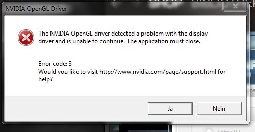

der gleiche fehler tritt jetzt auch bei jedem anderen spiel auf, welches mehr grafikpower benötigt

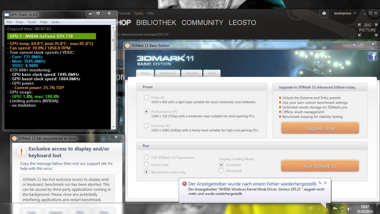

hab das von chip.de mal gemacht.
direct x spuckt keine fehler aus. furmark ist bis 100 grad gelaufen bevor ich es selber zur sicherheit aus gemacht hab. treiber auch runter und neu.
anscheinend kanns doch nicht an der graka liegen.
ich weiß einfach nich mehr weiter...
UPDATE: habe mal auf nem tipp die omegadrivers für nvidia installiert. ohne erfolg :/ mir ist aufgefallen, dass der fehler ausschließlich an der küste von chernarus vorkommt dort wo die weitsicht sehr hoch ist, jedoch nie in den städten. küste ist flüssig und graka wird heiß und die städte sind genau andersrum (fps so bei 30 -40 aber graka dreht kaum hoch)
ich poste gleich mal die fehlermeldungen bei bf3 und dem benchmark.
