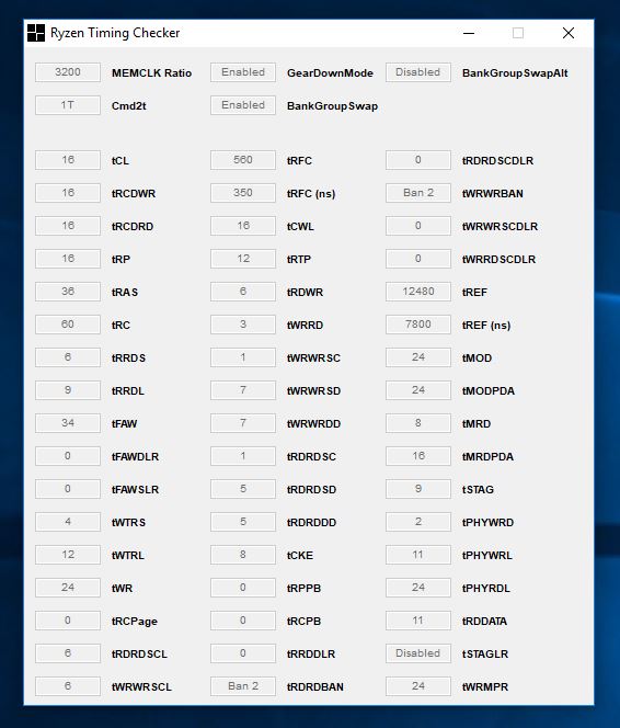

Hat sich also erledigt. Du hast mit deine B-Die scheinbar echt ins Klo gegriffen. Mach mal bitte einen Screenshot mir Ryzen Timing Checker, dann kann man sich die anderen Timings mal anschauen.

Dann wird mein B350 Plus diese Option nicht haben. Poste später die Timings.

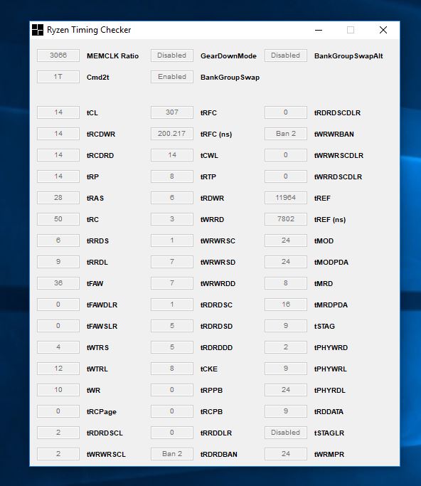

Habe gerade mal bei meinem stabilen 3066er Setting die timings etwas verschärft. Nun bootet er nicht mehr. Pc geht an - Kein Piep - Kein BIOS
Das passiert, wenn das OC zu stark ist, einfach ein CMOS Reset machen und alles läuft wieder.
So läuft wieder.
Im Screenshot übrigens die Timings bei denen 3066 bei mir stabil läuft. Glaube gebe es langsam dran höher zu kommen ^^
Das sind allerdings schon sehr ordentliche Timings, damit hast du schon einen Großteil der fehlenden Spieleperformance wegen Speicher wieder reingeholt und ohnehin nur noch mäßiges Optimierungspotential. Ich würde noch versuchen tRDRDSCL und tWRWRSCL auf jeweils 2 zu setzen, das bringt deutlich messbare Vorteile und ist in der Regel mit B-Die stabil.
