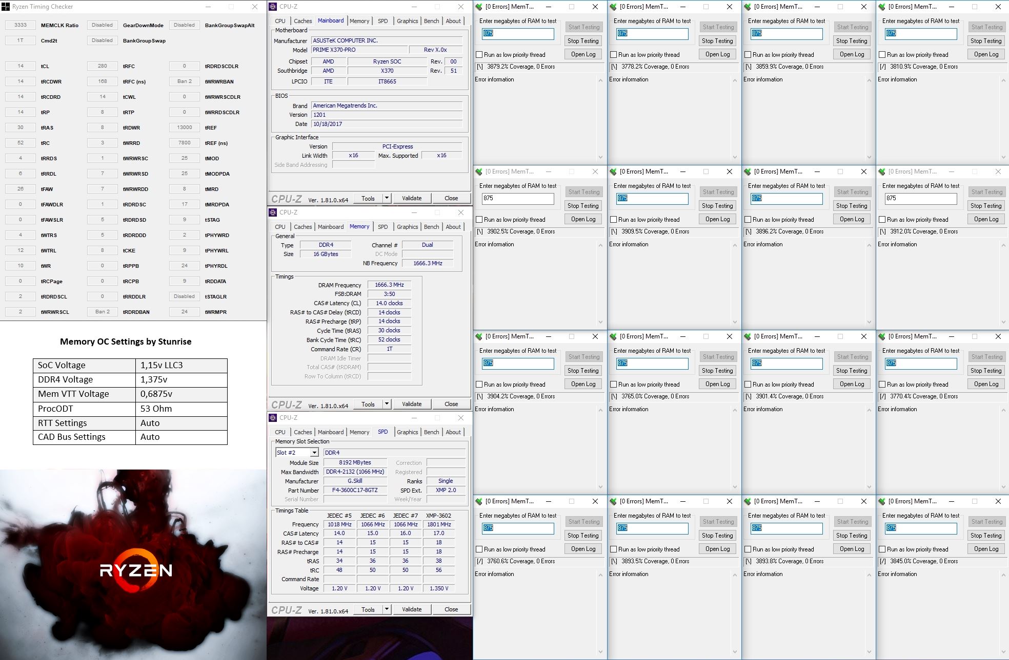

Ich wollte den Thread an dieser Stelle neu beleben. Ich habe es geschafft, DDR4-3333 mit CL14 und scharfen Subtimings zum laufen zu bekommen. Alles angelehnt an The Stilt.
Der Trick bei mir war, alle Einstellungen (CAD Settings, RTT Settings) auf Auto zu belassen und nur ProcODT anzupassen. Dieser Wert lief jetzt - im Gegensatz zu früher - auch mit 53Ohm stabil. Bei der Spannung hatte ich ebenfalls das Phänomen, dass ich mit mehr Spannung weniger Stabilität bekommen habe - sonst hätte ich versucht noch bessere Timings mit 1,5v Spannung zu erreichen. Aber alles über 1,375v war bei mir sofort deutlich instabiler.
Ansonsten war es mir noch möglich, die SoC Spannung auf 1,15v LLC-3 zu senken (vorher 1,175v), alles darunter ist aber definitiv nicht stabil und ich bekomme in Prime95 relativ schnell Probleme (BSOD "Process Died" oder ähnliches). Die Speicherlatenz ist dadurch von etwa 71ns auf etwa 68ns verbessert worden, reproduzierbar mit dem Intel Memory Latency Checker gemessen.
Ein User von P3DNow hat sich übrigens die Mühe gemacht und ein paar Ingame Vergleiche mit dem selben System, aber verändertem Arbeitsspeicher zu machen. Klick
Der Unterschied ist gewaltig!
Ausgangsbasis (100%): DDR4-2666 CL14 Subtimings Auto
Optimierter Speicher: DDR4-3333 CL14 mit Stilt Subtimings und BGS@Off
F1 2015 P10: 127,24%
Witcher 3: 120,59%
Project Cars: 116,12%
RoTR: 119,64%
Witcher 3: 120,59%
RoTR: 119,64%

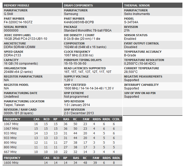

Für alle die mit RAM Einstellungen für Ryzen experimentieren wollen, können sich auch Ryzen DRAM Calculator von @1usmus anschauen.
Für eine bessere Vergleichbarkeit der erzielten Ergebnisse, wären die Informationen aus Thaiphoon Burner Freeware Version Download hilfreich, vgl.:
Auch die Laufzeiten für einzelne Tests wären interessant:
So steigt bei mir IBT AVX nach 22-30 durchgehenden Läufen aus, d.h. min. 100 Durchläufe sind notwendig.
AIDA64 braucht 6-8h.
y-cruncher steigt vor 8h aus, d.h. auch hier 24h+
u.s.w.
Alles sehr Zeitintensiv bis eine Aussage zur Stabilität getroffen werden kann. Alles andere ist nur fürs leaderboard
- AIDA64: CPU & RAM
- BOINC: CPU
- Google stressapptest (GSAT): CPU & RAM
- IntelBurnTest v2.54 IBT AVX 10 run Level Maximum: CPU & RAM
- HCI Design MemTest Deluxe: RAM
- y-cruncher: CPU
- Prime95: CPU (& RAM)
