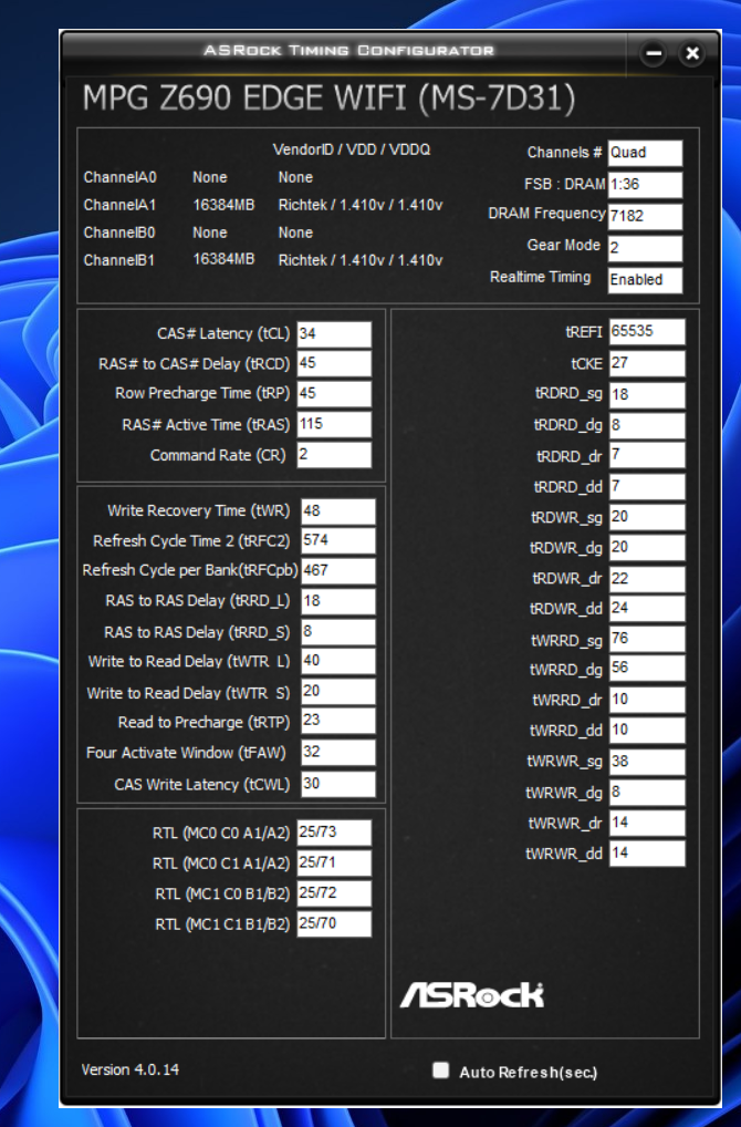

Bisher sieht das ganze so bei mir aus :
Selbst wenn ich alle werte standard XMP belasse bekomme ich memtest fehler.Benchmarks laufen bisher alle durch, also SOTTR , Passmark.
Hat jemand ne Idee wo ich den Hebel ansetzen muss/müsste?

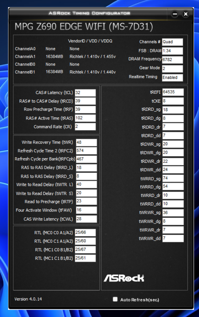

Zumindest läuft nun 6800 MT/s 32-39-39-102 .
Wenn das 790 bezahlbarer ist , dann schaun mer mal.
Das es am Board liegt sehe ich u.a. an der Tatsache das ich tWR nicht unter 48 setzen kann.Warum auch immer.
