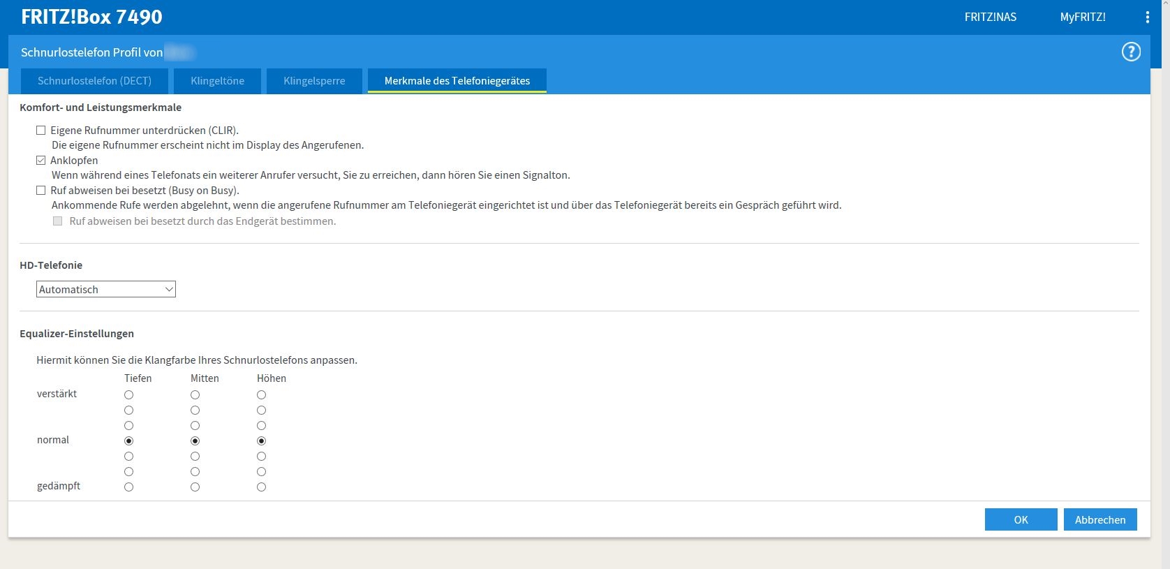

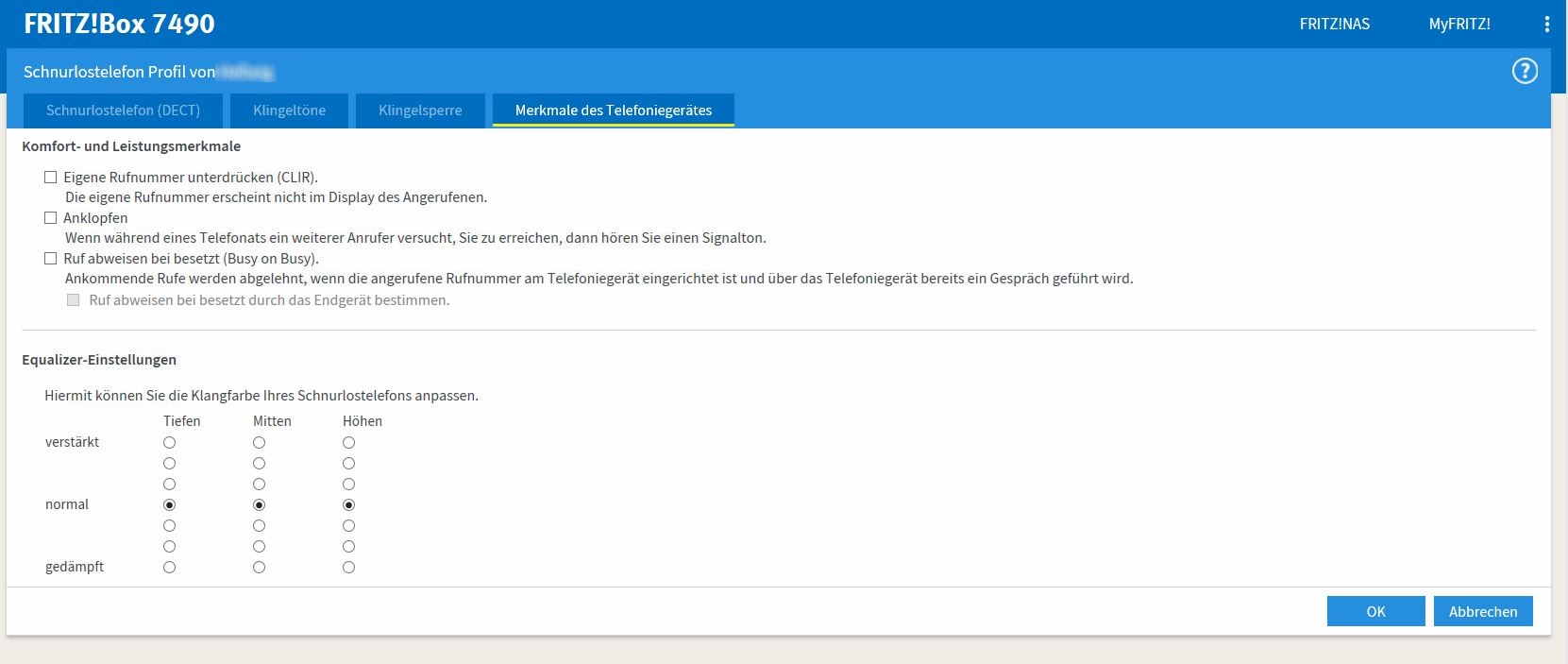

Nein, das ist es leider auch nicht. In der Umgebung beider Boxen befinden sich keine USB 3.0 Kabel. Ich hatte heute noch ein wenig Zeit und wollte einfach mal die HD Telefonie auf beiden Boxen deaktivieren, um zu schauen ob das evtl. Einfluss hat.
Ich habe mal zwei Screenshots aus dem Menü der Boxen gemacht. Bei der Box in Hamburg ist die Option "HD Telefonie" gar nicht vorhanden. Selbst wenn ich wollte könnte ich das nicht deaktivieren.
Wie gesagt; beide Boxen verfügen über die gleiche, aktuelle Firmware (6.60), und das Handgerät ist in beiden Fällen ein HD fähiges Gigaset S850HX, eines in Hamburg, eines in Köln.

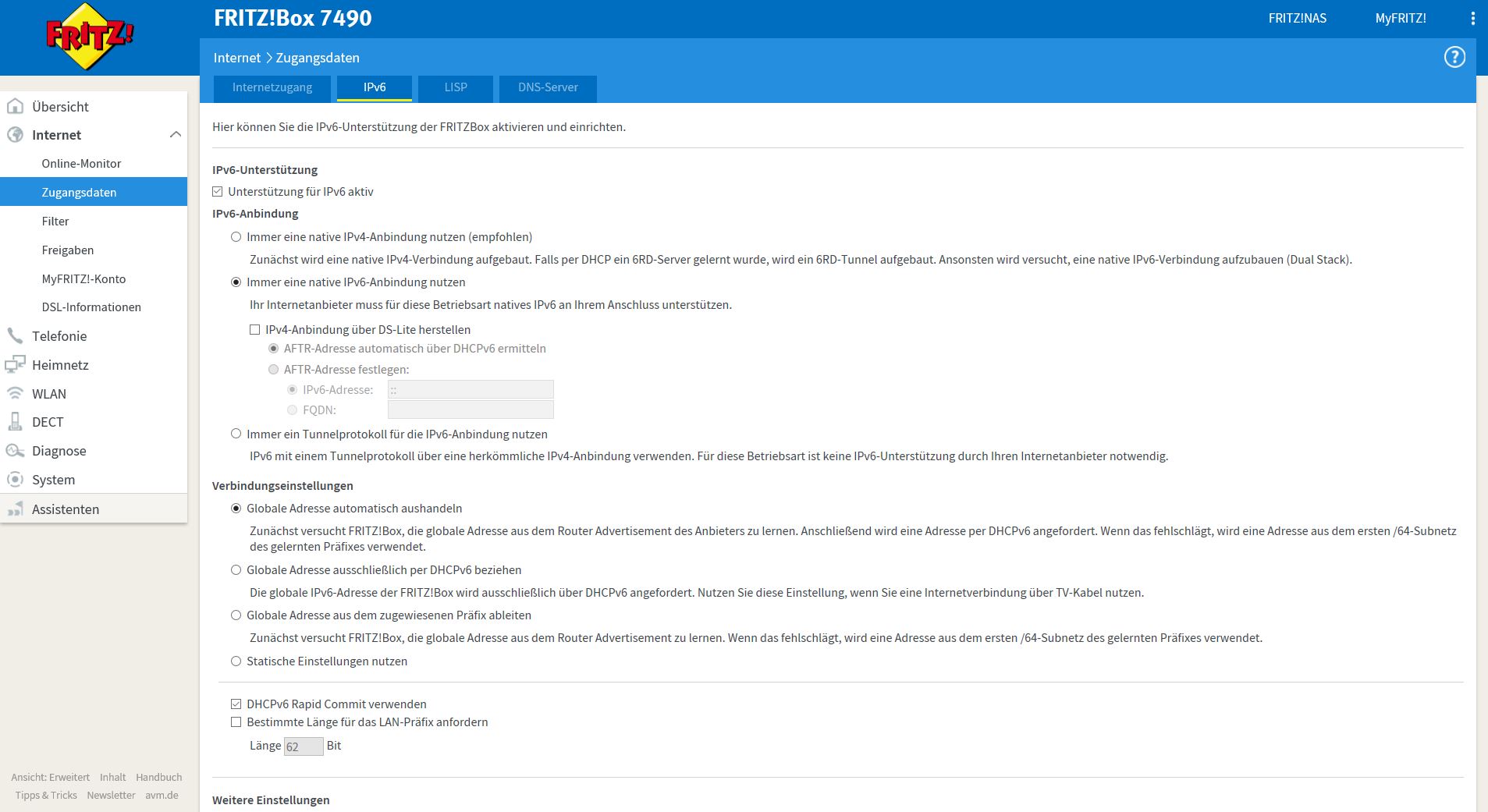

Tja, was soll ich sagen, Kollege DucMuc hatte recht. Ich hatte bisher die IPv6-Unterstüptzung in beiden Boxen nicht aktiviert bzw. eingerichtet, aber mit diesen Einstellungen hat sich das DECT Knacken zumindest bei mir erledigt.
Ich habe die Einstellungen auf beiden Boxen vorgenommen und es läuft sowohl in Köln als auch in Hamburg bisher einwandfrei.
Vielen Dank an alle die mitgedacht haben!! :)
Das sind deine Einstellungen da im Screenshot? Kann man die auch für die FB 6590 übernehmen?
