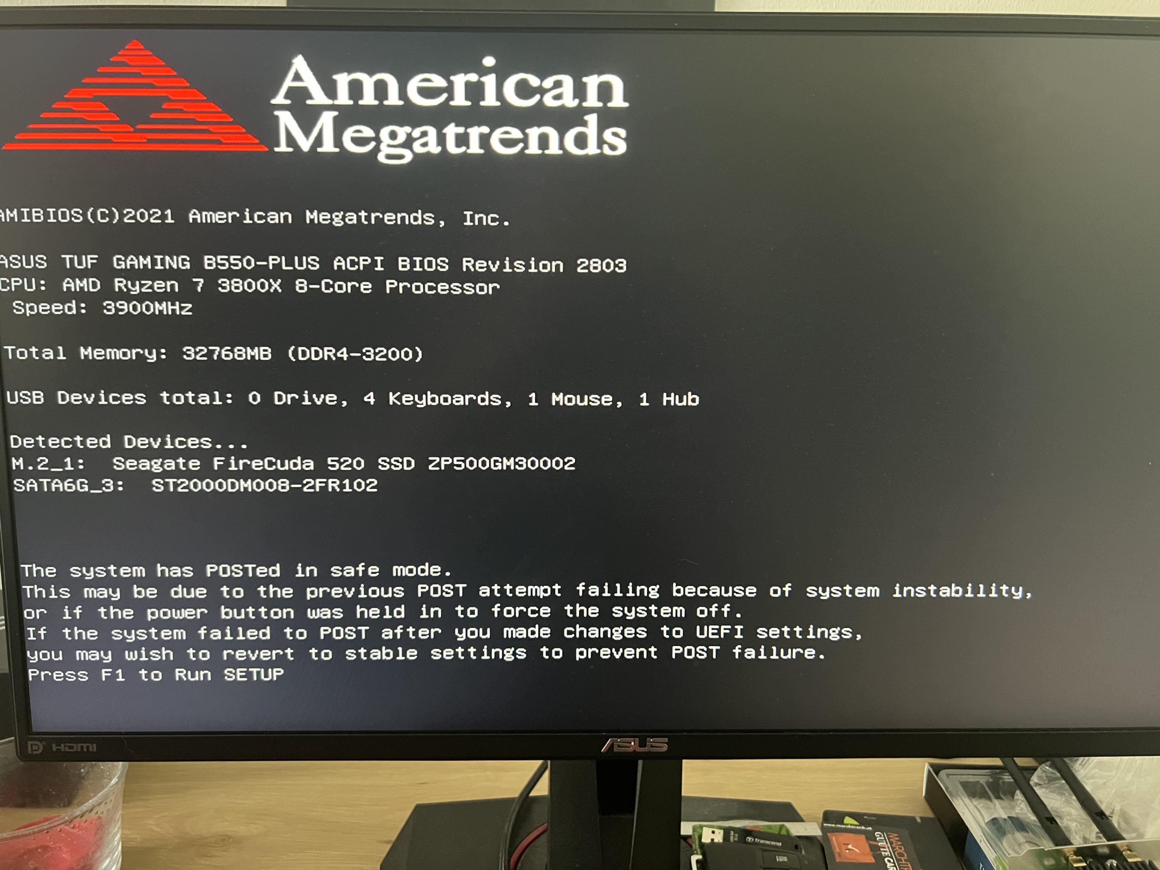

Seit gestern lässt sich der pc nur mehr noch mehrmaligen ausschalten starten (pc wird eingeschaltet, lüfter drehen hoch und es kommt kein Bild. Dannach schalte ich ihn per power taste wieder aus und das mehrmals)
Weis jemand welche Fehlermeldung das ist mit POST?

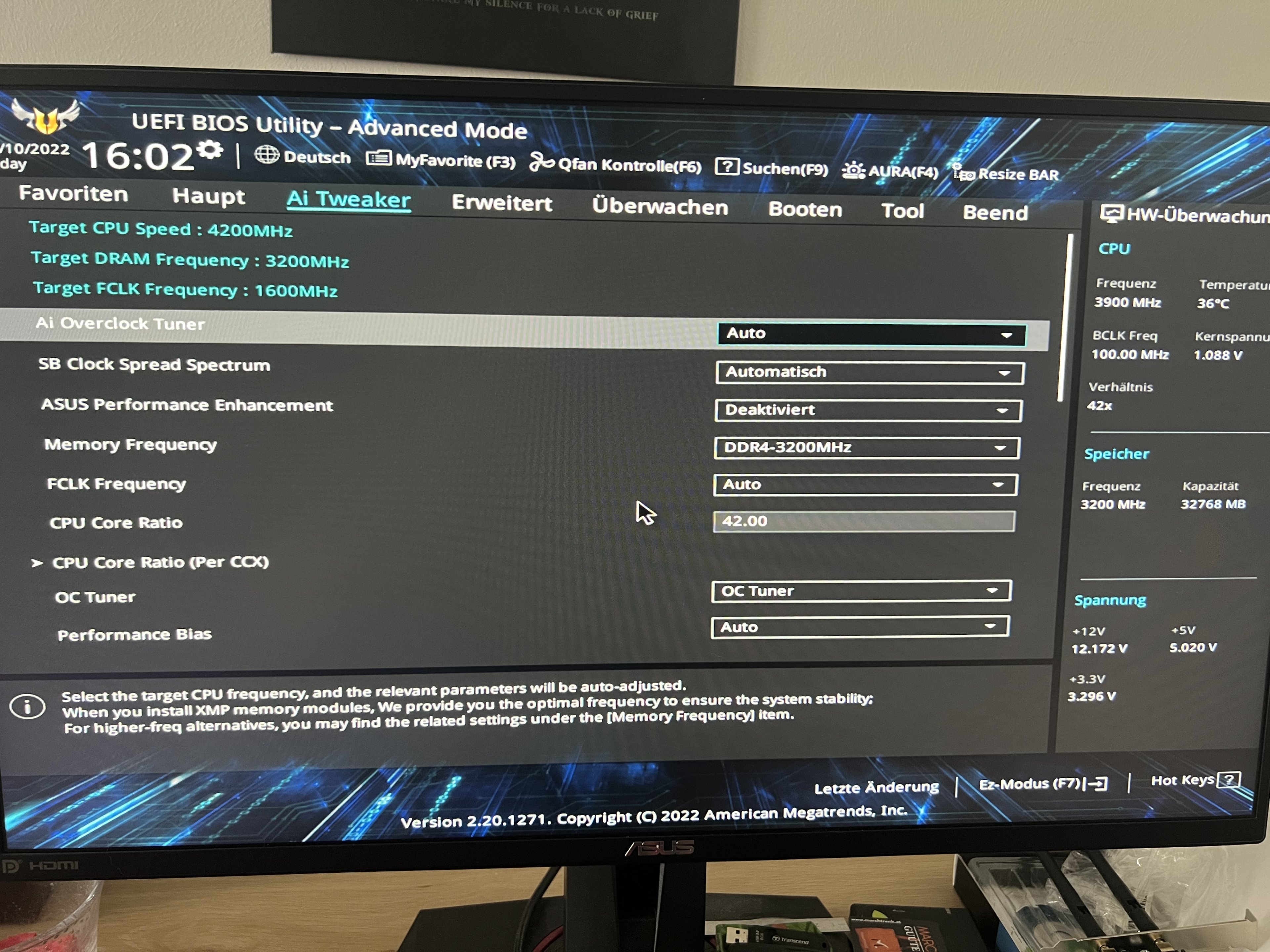

Kein DOCP zum auswählen

Also wenn ich das sehe wurde wohl übertaktet. Bei meinen MSI Boards ist bei CPU Core Ratio immer Automatisch drin.

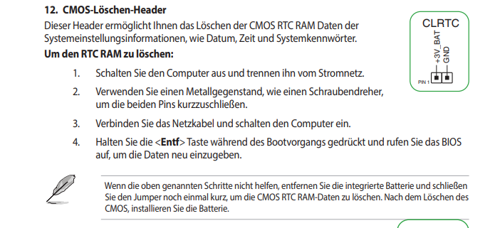

Es würde schon mal helfen einen CMOS Reset NACH Anleitung im Handbuch zu machen.

Habe die Vorschläge von @Müritzer und @Drewkev gemacht leider auch diese ohne Erfolg..
