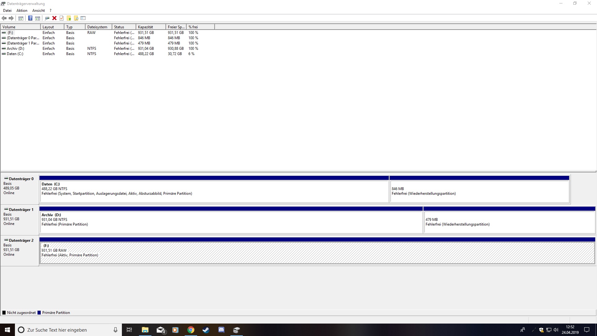

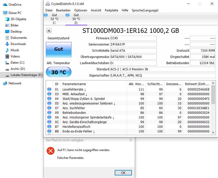

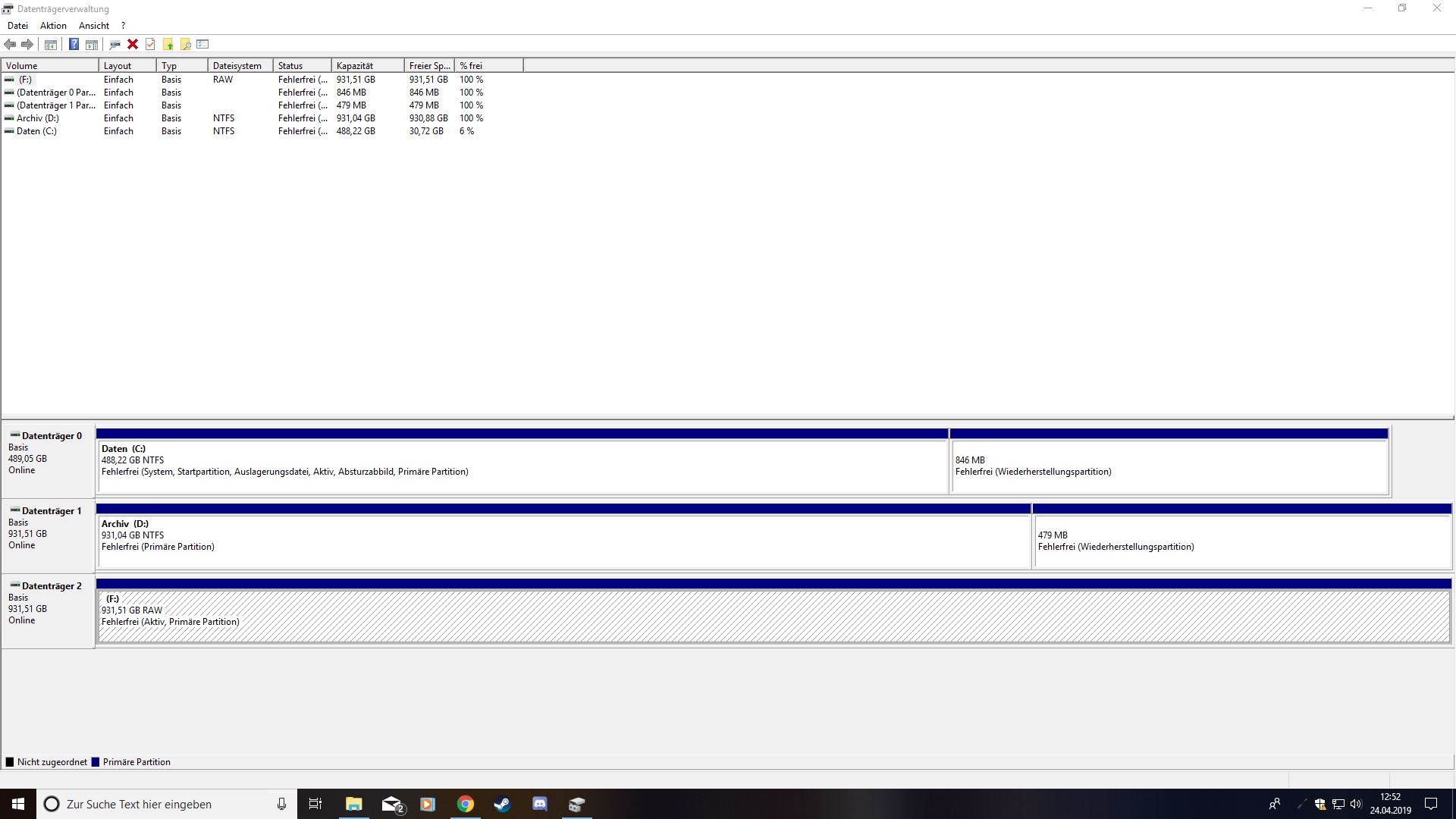

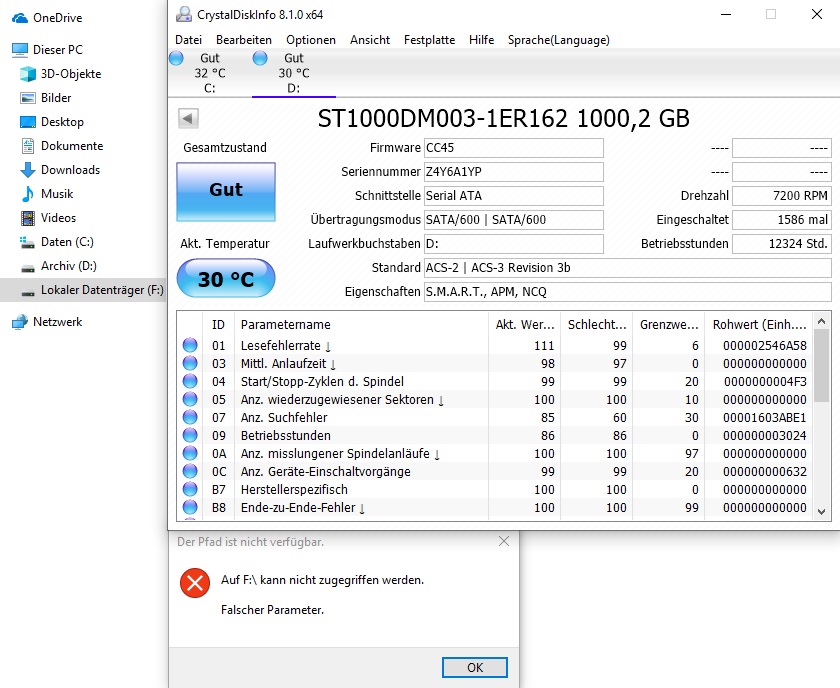

Also hab die jetzt zum laufen bekommen nachdem die während des Windowsstarts repariert wurde. Sie wird zwar im Explorer bei den anderen Festpatten aufgeführt, man kann sie aber nicht öffnen (Der Pfad ist nicht verfügbar. Falscher Parameter. Bei CrystalDisk ist sie nicht aufgeführt.

Die Partition RAW ist, wundert dies nicht.
Das ist komisch, drücke doch mal F6 um die Platten neu Einlesen zu lassen, denn die müsste trotz des Problems mit dem Filesystem (weshalb das als RAW angezeigt wirde) dort erscheinen. Dann bitte das Fenster von CDI weiter aufziehen, damit man alle Attribute sehen kann.

Nein, denn die anderen Platte erscheinen ja und diese erscheint ja offenbar als Datenträger 2 in der Datenträgerverwaltung.
Das ist sehr seltsam, denn wenn eine Platte in der Datenträgerverwaltung erscheint, so findet sie CrystalDiskInfo normalerweise auch, außer sie hängt z.B. an einem SAS HBA/RAID Controller oder sowas exotischem.
