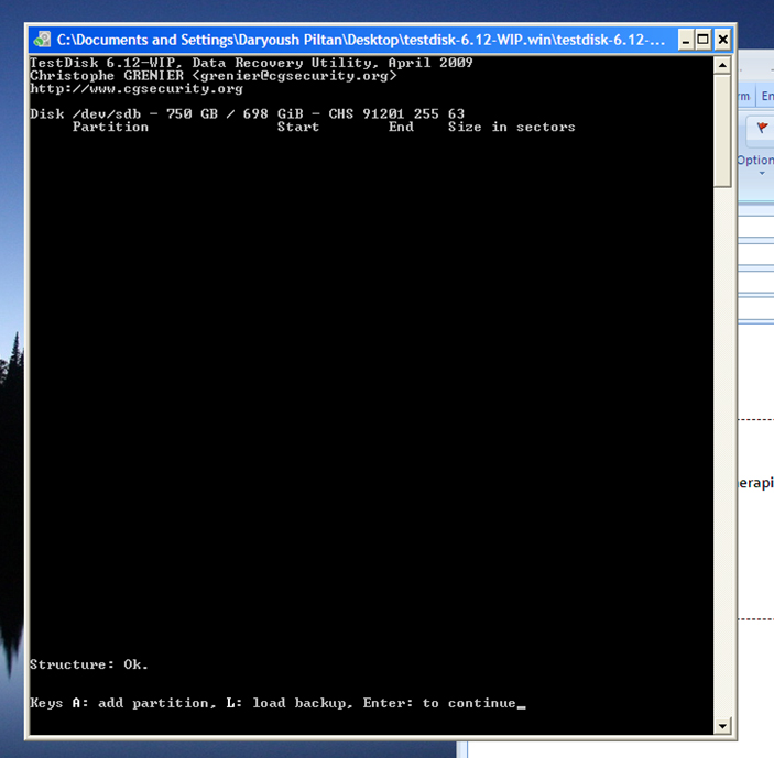

Starte Testdisk bestätige bei dem Log-Datei-Screen mit Enter, wähle deine betroffene Festplatte aus und bestätige mit Enter, bestätige bei Partition Table Typ Intel, bestätige bei Analyse mit Enter und setze mir einen Screenshot.

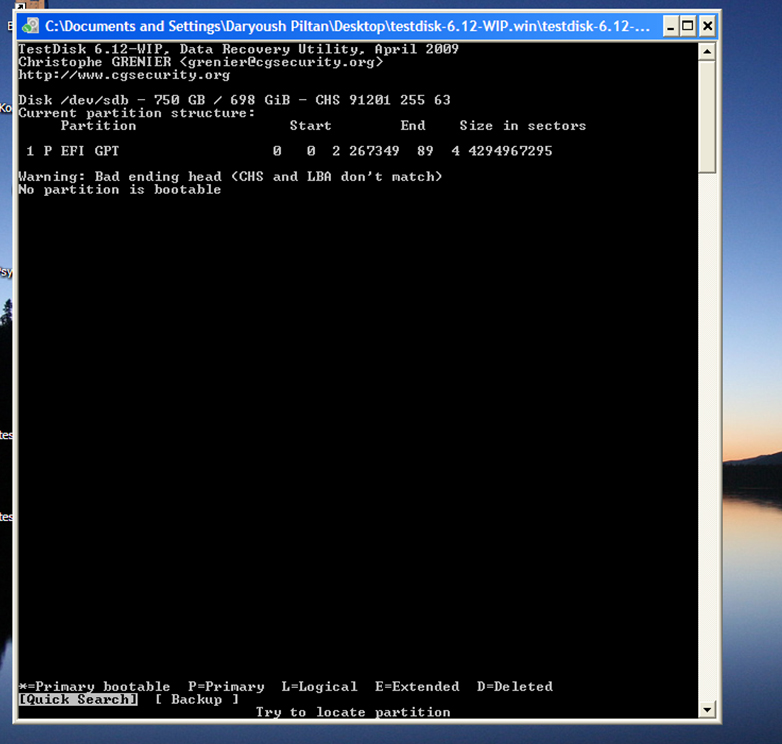

Bestätige auch bei Quick Search mit Enter (wenn nötig wegen Vista-check mit y) und setze mir auch den Screen.
Markiere mal die betroffenen Partitionen und drücke p auf der Tastatur ob deine Daten angezeigt werden oder eine Fehlermeldung.

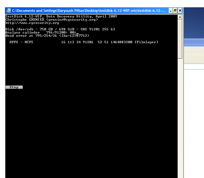

Bestätige weiter bis du zum Menü kommst wo unten steht [Quit] Deeper [Search] [Write] und gehe mit dem Pfeil auf [Deeper Search] (tiefere Suche) und lasse es laufen.
Setze mir auch einen Screenshot.
Die betroffene Partition sollte wenn du den Screen machst markiert sein.

screen1-jpg.140683
screen2-jpg.140684
Bei der Deepsearch bleibt es hängen:
screen3-jpg.140685

Teile mal mjit, warum EFI-GPT gelistet wird?
Sollte es nicht Partitionstabellentyp Intel sein?
Wenn die Geometrie oder der Typ nicht stinmmt, kann es sein, das nichts gefunden wird.

Kann es sein, das du eine GPT-Partition erstellt hattest?
Wie wird die Festplatte in deiner Datenträgerveraltung gelistet?
Intel-GPT ist normal nur unter 64 Bit möglich.
Testdisk unterstützt nicht Intel-GPT sondern nur EFI-GPT (zur Zeit Apple).

Auch ein Problem sind Read Errors.

Die Datenträgerverwaltung bezeichnet die Platte als:
Healthy (GPT Protective Partition)
