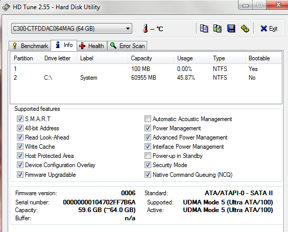

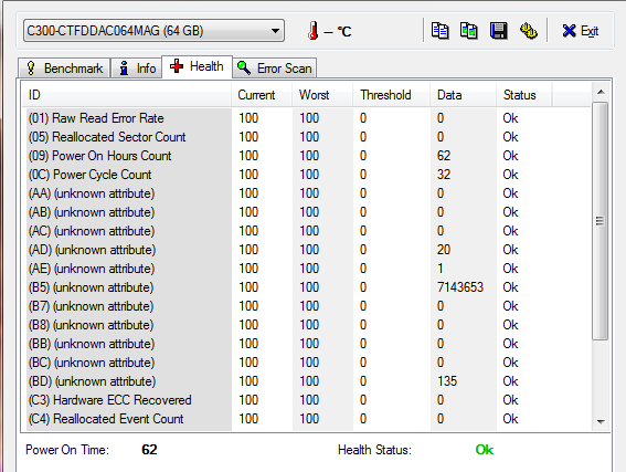

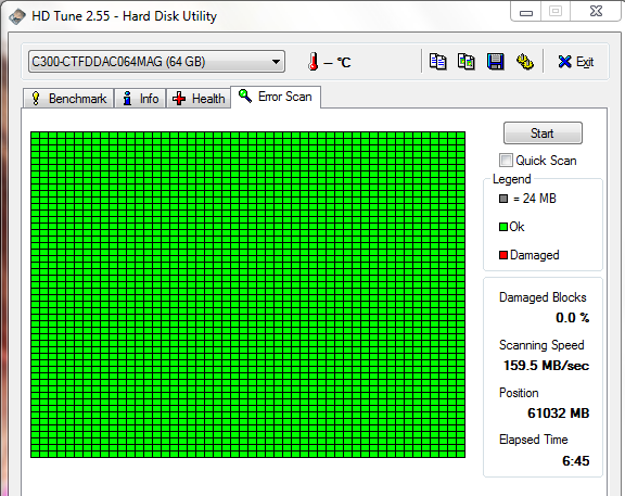

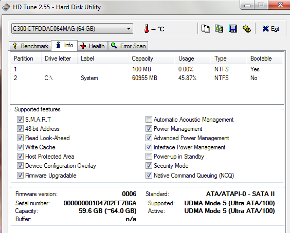

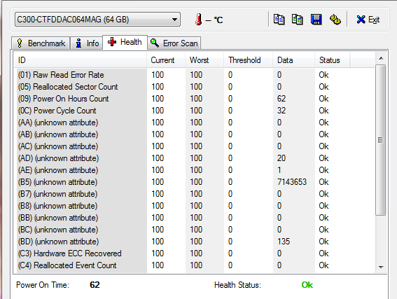

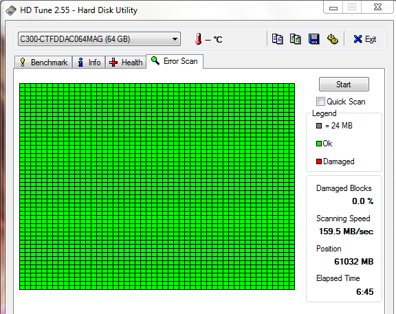

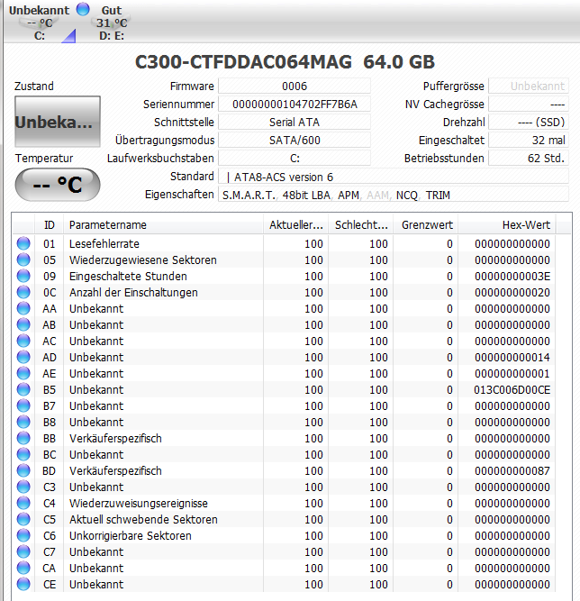

Hi,
woran erkenne ich, das meine SSD defekt ist?
SMART-Werte und Error-Scan von HD-Tune sind scheinbar ok.
Da ich aber in unregelmäßigen Abständen im idle und unter Last BLuescreens bekomme und in der Ereignisanzeige nichts angezeigt wird, bin ich etwas ratlos, was nun los ist. Windows habe ich gestern Abend schon frisch aufgesetzt, bekam aber vorhin bei einer Installation wieder einen Bluescreen, der wieder keine eindeutige Identifikation zulässt ("er" meinte nur etwas vonwegen, ob ich genug disk space zur verfügung habe..naja..ich denke schon^^). Die Tage zuvor wurden immer unterschiedliche Screens angezeigt. Da ich CPU, RAM, Board und GraKa schon lange nutzte fände ich es komisch, wenn eines dieser Teile gerade jetzt kaputt geht, wo ich mir die SSD und eine neue F3 1TB zugelegt habe - ansonsten ist noch das netzteil neu - ein p9 550w von bequiet. ich vermutete schon meine alte audigy 2 zs als übeltäter - die ist auch momentan ausgebaut, doch es gibt immer noch diese bluescreens.Da das System auf der SSD installiert ist, schließe ich die F3 aus, deren Werte übrigens auch alle ok sind.
treiber und os sind auf dem neusten stand - inkl. SP1
Temperaturen der Hardware sind auch im grünen Bereich, auch wurde nichts übertaktet, bzw. die Graka nur testweise ein bisschen, aber nie soweit, das es zu Grafikfehlern kam.
PC siehe Signatur (PC2)

wieso willst du es bitte auf die neue ssd schieben?
dann eher der alte ram oder graka... ja hardware geht mit der zeit kaputt :-/

warum? weil es ein sehr komischer zufall wäre, wenn eines der anderen teile genau dann kaputt geht, wenn neue hardware "einzieht" und meine bisherigen erfahrungen dies bestätigen. meist war bei mir bisher hardware gleich im eimer oder hält ewig. de cpu ist kein halbes jahr alt, das ram knapp ein jahr und das board nicht ganz 1 1/2 jahre.
außerdem ists komisch, das ja immer andere bluescreens auftauchen. mal gucken, wann der nächste kommt. ist ja auch total unregelmäßig, was nervt, weil ich's ja nicht zuverlässig reproduzieren kann.

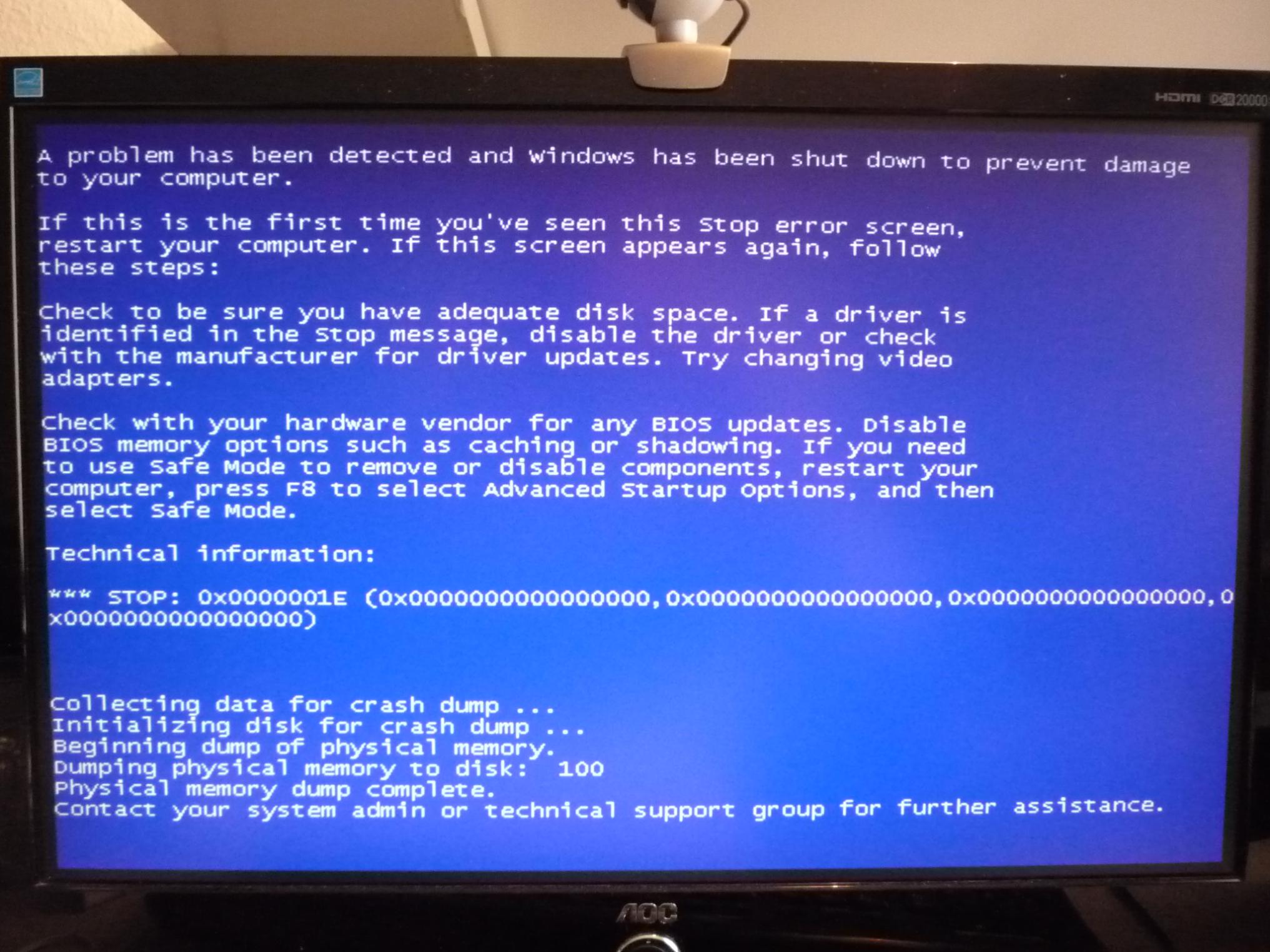

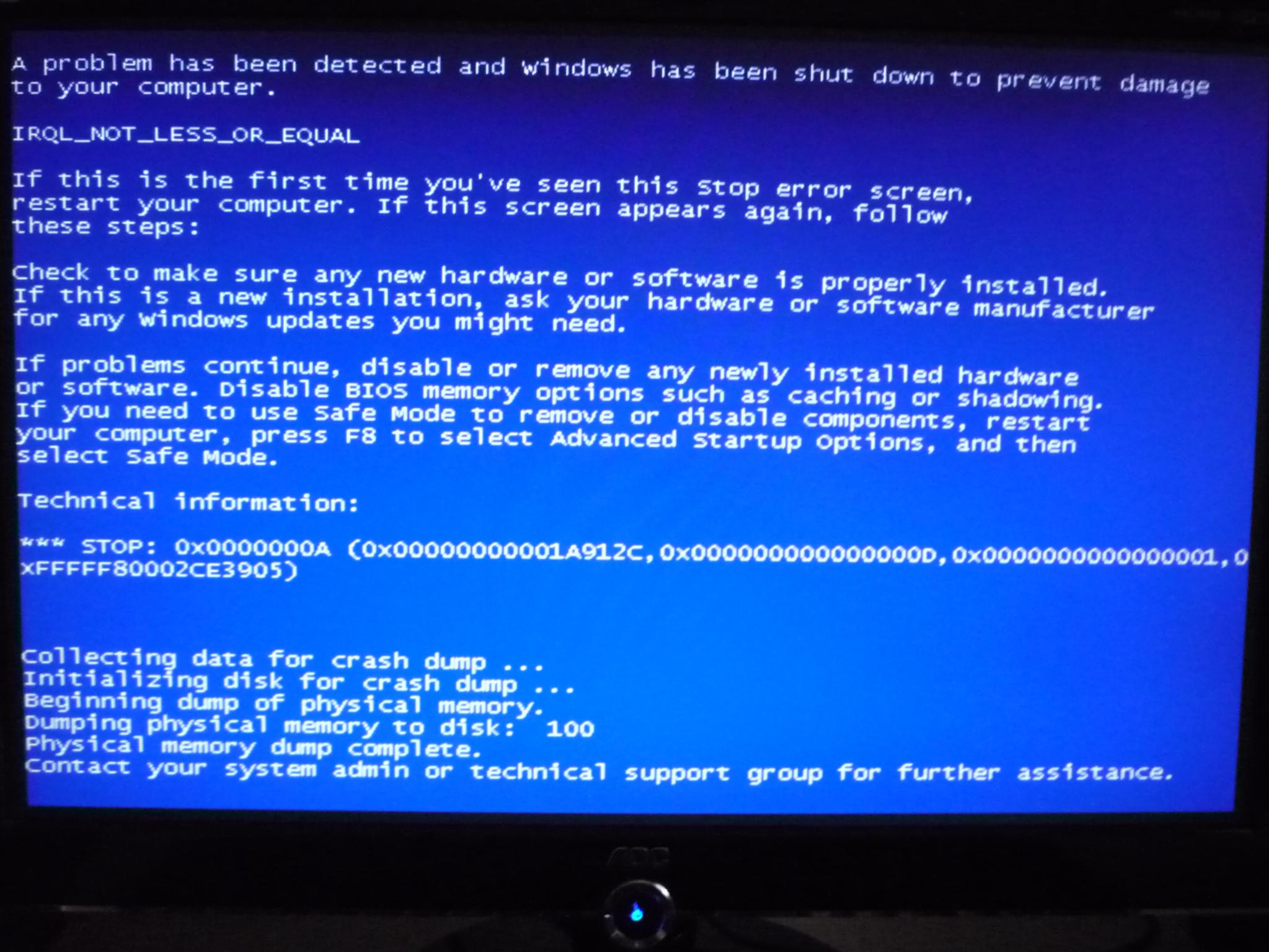

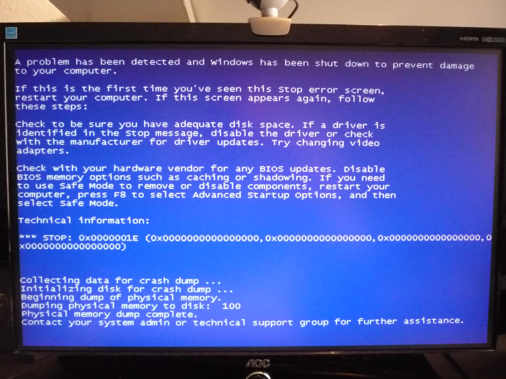

das ist ja der witz - da steht ja nicht wirklich was - zu mindestens kann ich damit nichts anfangen.
Das System wurde zuvor am ‎25.‎02.‎2011 um 14:14:24 unerwartet heruntergefahren. <- Ereignis 6008
Das System wurde neu gestartet, ohne dass es zuvor ordnungsgemäß heruntergefahren wurde. Dieser Fehler kann auftreten, wenn das System nicht mehr reagiert hat oder abgestürzt ist oder die Stromzufuhr unerwartet unterbrochen wurde. <- Ereignis 41
Der Computer wurde nach einem schwerwiegenden Fehler neu gestartet. Der Fehlercode war: 0x0000001e (0x0000000000000000, 0x0000000000000000, 0x0000000000000000, 0x0000000000000000). Ein volles Abbild wurde gespeichert in: C:\Windows\MEMORY.DMP. Berichts-ID: 022511-9048-01. <- Ereignis 1001 das speicherabbild also die dmp datei kann ich nicht öffnen.
und zack, da war wieder einer.

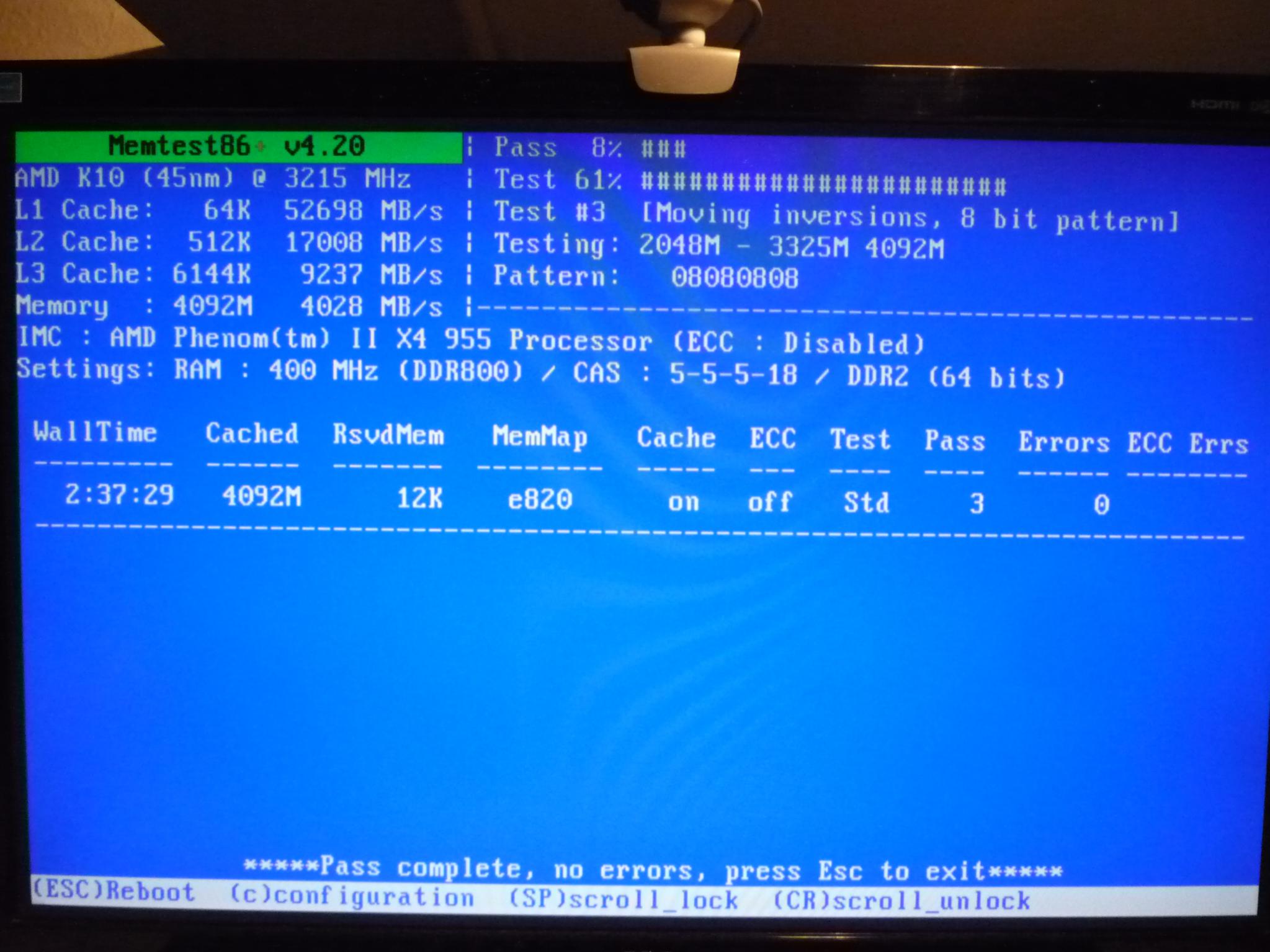

tja, da gabs noch nen bluescreen und ich habe 3 durchläufe memtest gemacht. no errors - kann man dann also davon ausgehen, das der ram ok ist?

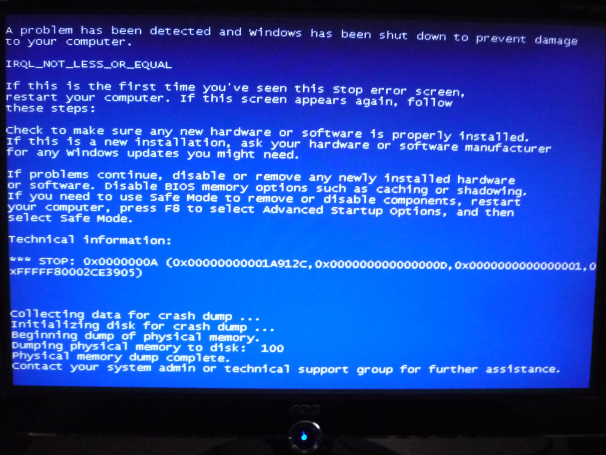

"Typically, this error occurs when a driver uses an incorrect memory address. Other possible causes of this error include an incompatible device driver, a general hardware problem, or incompatible software."
if you receive a "Stop: 0x0000000A" error message during the installation of Windows, there might be a problem with the hardware components installed on your computer
du müsstet die SSD mal an einem anderen Rechner prüfen.

Memtest ist nicht unbedingt aussagekräftig, beim Einstellen meines Speichers(Spannung, Frequenz usw.)
und anschließendem Testen hat Memtest noch grünes Licht gegeben wo Prime schon nach wenigen sek. abgestürtzt ist.
"....during the installation of Windows,..." - ist ja nicht während der installation passiert.

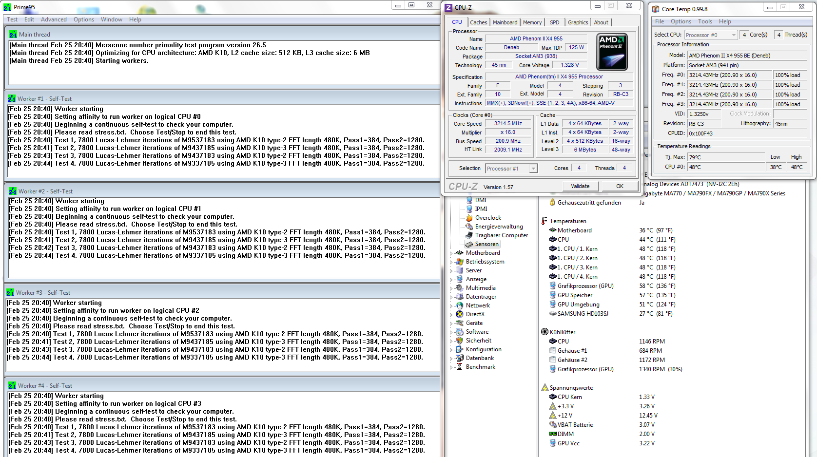

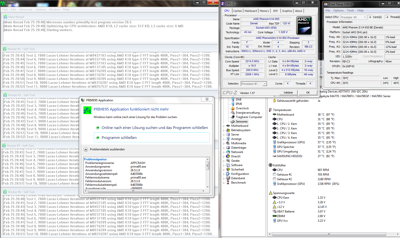

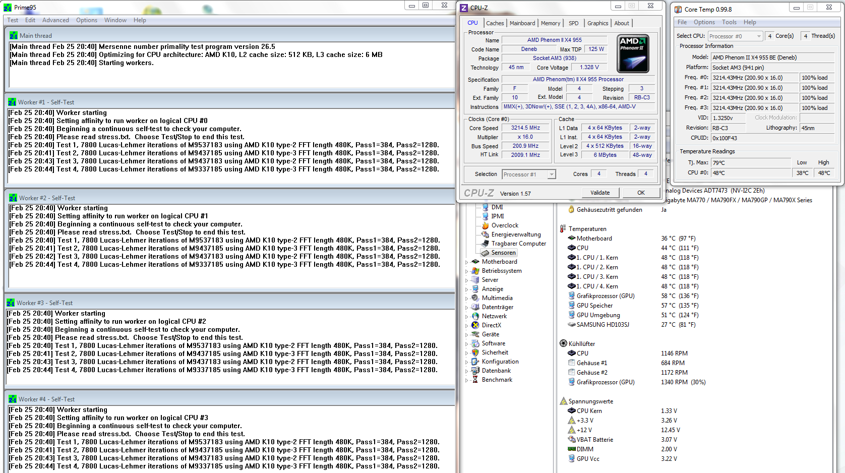

so, prime hat sich auch aufgehängt.
details zum pc stehen doch in der signatur. 2x2gb ram. a-data sind bis zu ddr2-1066 @ 5-5-5-18 bei max 2,3v spezifiziert. , meine laufen gerade mit den timings bei ddr2-800 und 2,0v. die northbridespannung und cpu spannung hab ich auch um einen schritt erhöht- aber prime schmierte trotzdem ab.

was fürn Test haste bei Prime gewählt,Blend?
Ich glaube nicht das es das Netzteil ist, tippe auf ein Speicherprob.
Is aber schon krass das Prime direkt abstürtzt, sollte eigentlich nur den Test abbrechen wenn es sich verrechnet.

mach mal Blendtest,oder probiere mal Memtest86+(aber lange laufen lassen)
Vieleicht ja wirklich durch statische aufladung entstanden der Defekt,kann man nicht sagen.Jetzt gilts nur rauszufinden welche Komponente den Fehler verursacht.Also Prime mit einem Riegel, dann mit dem anderen, der schlechte fliegt dann raus;)
soooo, blend-test mit beiden riegeln einzeln: nach jeweils ca. 1h keine fehler
mit beiden rams und den "scharfen" timings nach knapp 5h memtest keine fehler.
