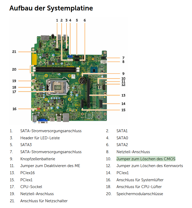

Dann kannst du zumindest versuchen, den CMOS-Speicher zu leeren.

CMOS Speicher leeren hat leider auch nichts gebracht. Das hatte ich auch schon versucht.

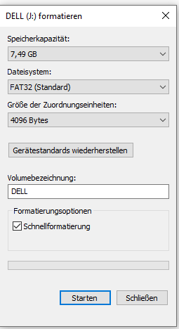

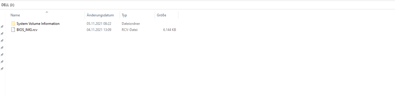

Ich hab diesen Link noch im Internet gefunden:
https://lazyadmin.nl/it/bios-recovery-dell-vostro-3500-3700-after-update-failed/
Aber auch hier reagiert der Rechner gar nicht mehr auf USB Sticks.
Hier wäre auch noch die Frage in welche Namen man der HDR und ROM Datei gibt.
Habe diese jetzt einfach winery60 benannt.
