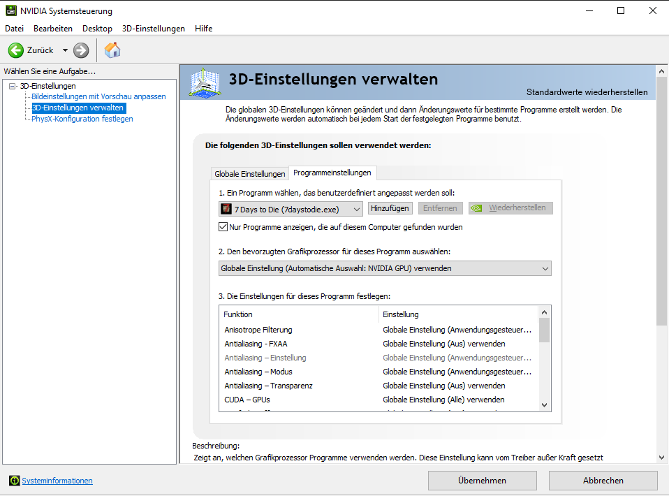

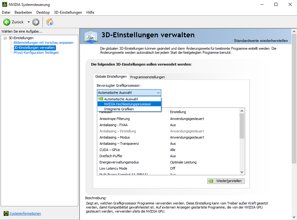

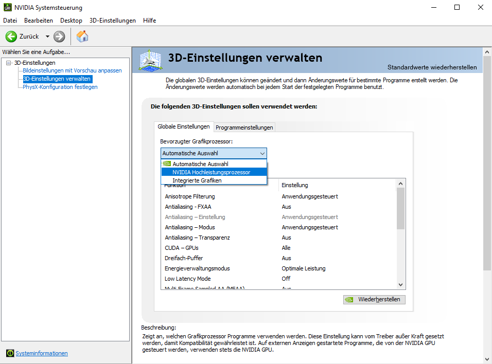

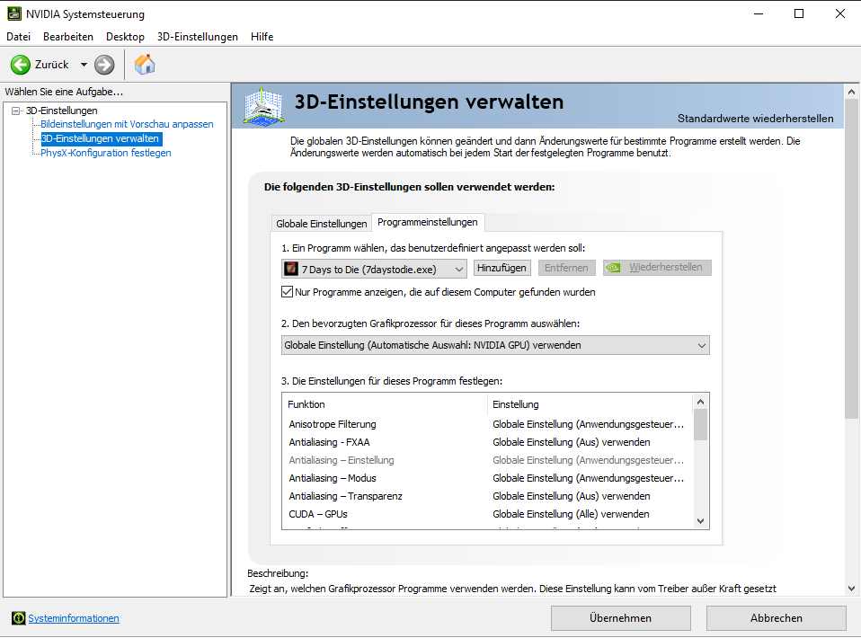

Wenn es wie @Chillaholic geschrieben hat nicht funktioniert folgende Einstellungen mal testen:
Dort einfach auf "NVIDIA-Hochleistungsprozessor" setzen und die Spiele bei den Programmeinstellungen einfügen.

Eigentlich sollte der Nvidia Treiber das automatisch wählen, aber der kennt wohl nicht alle Spiele und vergisst sie auch teilweise, wenn die Spiele ein Update bekommen.
Dann muss man über den Treiber die Spiele.exe raussuchen und da manuell den "Nvidia Hochleistungsprozessor" auswählen.....ist etwas nervig, aber ist schon seit langem so.
