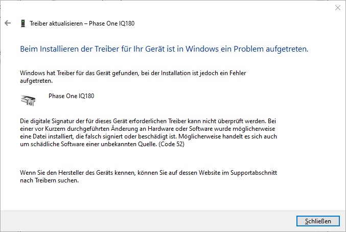

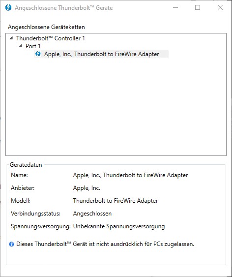

Ich bin schon einen Schritt weiter gekommen. Scheinbar funktioniert die Verbindung zwischen Kamera und Laptop mit der Doppeladapterlösung. Jedoch wird von Windows der Treiber nicht genommen (Signatur). Fehlermeldung und Thunderbolt Screen im Anhang.
Kann ich die digitale Signatur umgehen?
Hat sich erledigt...
Ich habe gerade folgende Info gefunden:
https://support.captureone.com/hc/e...tal-back-when-shooting-tethered-via-FireWire-
Liegt so wie es aussieht am Treiber und kann nur schwer umgangen werden.

Ich hab gestern den Laptop ohne die Prüfung für die Signatur gestartet. Die Kamera wird in Windows problemlos erkannt und mit Strom versorgt. Leider erkennt Capture One (die Software die zum fotografieren benötigt wird) die Kamera nicht.
Ich werde zunächst das FireWire Kabel an einem Mac testen und dann nochmal auf die Suche gehen wo der Fehler liegt.
Hancock schrieb:
Ja, eigenen CA erstellen, mit dem den Treiber signieren, den CA als System Stammzertifizierungsstelle eintragen. Aber einfach ist das nicht (viel Kommandozeilen-gewurstel). Dafür geht das dann ohne erweiterten Boot.
Das wird wohl meinen Horizont was das Programmieren angeht bei weitem übersteigen.
Ich denke da könnte das die einfachere Lösung sein für mich:
https://www.reddit.com/r/captureone..._one_backs_with_firewire_thunderboltadapters/
