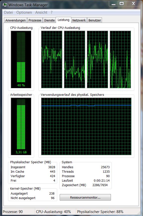

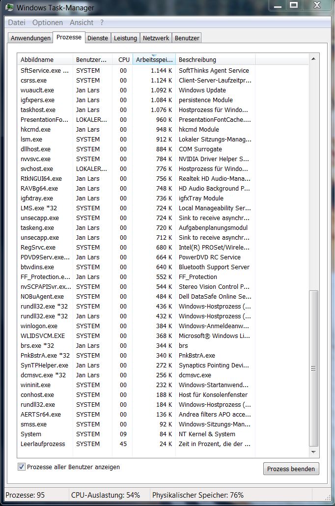

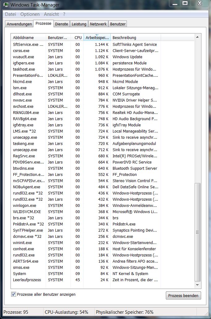

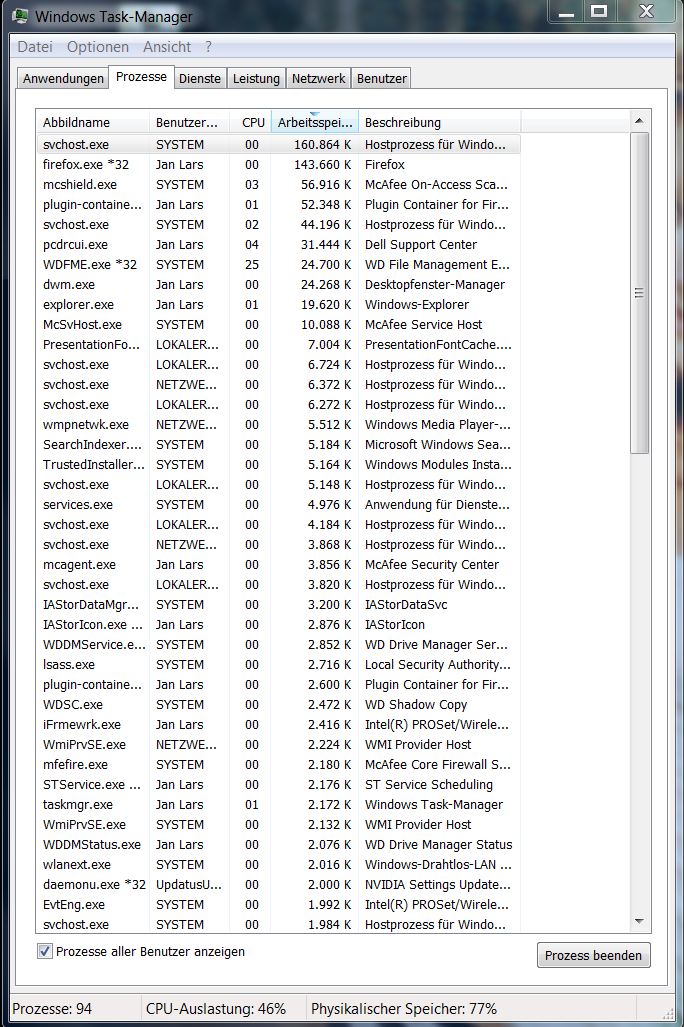

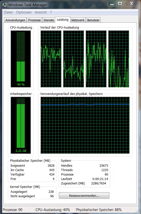

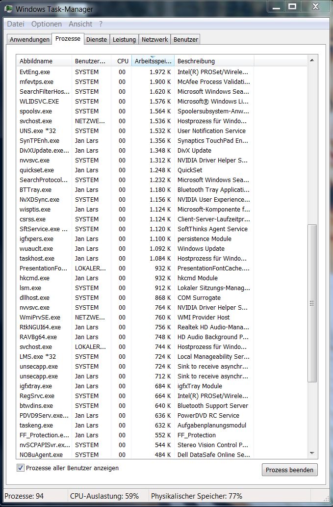

ich habe seit Februar meinen Dell und bin auch hoch zufrieden damit, allerdings bockt er seit gut 6 Wochen rum. Nach jedem Neustart oder Hochfahren wird innerhalb kürzester Zeit fast der gesamte Arbeitsspeicher (96%) voll geladen. Dies dauert bis zu 30 min bis er wieder freigegeben wird, ab und zu fällt die Auslastung auf normal runter und steigt dann innerhalb von 2 min wieder voll an. Dies geschieht immer, egal ob man was macht oder man den Laptop im Leerlauf lässt.
Anbei man Bilder davon.
Bin für jeden Tipp dankbar.

Also, bei meinem XPS 17 habe ich eigentlich fast die selben Prozesse und die verbrauchen auch ungefähr so viel Speicher. Ich hab zwar 6GB RAM aber auch 113 Prozesse. Du hast nur 95 und verbrauchst mehr. Starte mal dein XPS im Abgesicherten Modus und schau mal, ob er da auch so viel verbraucht.
Also im Abgesicherten Modus sind es nur 20 Prozesse und die Auslastung ist niedrig, aber bei normalem Start hat sich nichts getan.
Gibt es ein Programm das die Prozesse anzeigt und wie viel sie wirklich nutzen?
Sieht so aus, als hast du entweder irgendein verdammt schlecht programmiertes Program auf deinem XPS, oder einen Virus. Hast du irgendein Program installiert, bevor das mit der hohen Auslastung auftrat?
EDIT: Kommt vielleicht eine Neuinstallation von Windows in Betracht?
Also auf Viren habe ich schon getestet, ohne Befunde. An ein Programm kann ich mich nicht erinnern, das einzigste was mir neben den normalen Updates einfällt ist das ich Dead Space 2 drauf gemacht habe. Ich weiß aber nicht mehr genau ob ich vorher schon das Problem hatte.
Und auf Windows neu machen will ich eigentlich verzichten, da es sonst ohne Probleme läuft.
Achja, wenn ich ihn aus dem Ruhezustand nutze habe ich das Problem so gut wie nie.
gruß
Also ich tippe jedoch auf jeden Fall auf ein Softwareproblem, da es ja später dann funktioniert. Deinstalliere nach Möglichkeit Dead Space mal wieder und schau ob es dann geht.
so ich habe Dead Space nun runtergehauen, ohne Besserung. Ich versuche jetzt erstmal den Systemstart anzupassen. Es muss ja ein Startprozess sein und alle die ich nicht brauche oder kenne schalte ich nun aus.
Wenn das nicht hilft muss ich Win wohl doch neu machen...
So ich denke ich habe das Problem gelöst, erste Test sind zumindest viel versprechend.
Eine einfache .mkv Datei die auf dem Desktop war, war wohl dafür verantwortlich, diese Datei war beschädigt, was ich beim versuch des Löschen herausfand, denn dies dauerte knapp 10min. Seit dem die weg ist steigt die Auslastung nicht mehr auf 96% an sondern bleibt zwischen 30 und 40%.
danke für die Tipps
